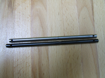

Entonces desmonto el eje que trae el rotor y le monto un eje del belt?
el ciclico es el del copter he cambiado la guia antirotacion a la parte delantera.
Por Alex-29
#704930
Por Alex-29
#704932
Entonces desmonto el eje que trae el rotor y le monto un eje del belt? pero si es mas gordo no entrara no? tu lo has montado?
Por Alex-29
#704933
el ciclico es el del copter he cambiado la guia antirotacion a la parte delantera y ya funciono correctamente.
Por alainrc
#704948
Alex-29 escribió:Entonces desmonto el eje que trae el rotor y le monto un eje del belt? pero si es mas gordo no entrara no? tu lo has montado?
siiii montale el eje del belt. ke va a entrar
Por Alex-29
#704953
Ok mañana lo cambio, muchas gracias.
Por Alex-29
#705015
ya lo he puesto, he tenido que retocar el trozo de arriba porque del agujero a la parte que toca con el fliber iba muy justo (recortar 1 milímetro el eje)
La verdad es que no solo en apariencia es muy bueno, si no en el porta palas, el sistema del flibar, mecánicamente esta mejor "parido" lo próximo el rotor de cola.
Por murator
#705051
Alex-29 escribió:ya lo he puesto, he tenido que retocar el trozo de arriba porque del agujero a la parte que toca con el fliber iba muy justo (recortar 1 milímetro el eje)
En cuestion de ejes.........yo he montado el de aling del trex, y el del copterx, ademas de uno walkera 39 y directamente sin demontar nada el del hbk2 con portapalas y demas, todos ban bien, con respecto al rodamiento inferior, el que sujeta supuestamente la corona, si no llega no pasa nada, funciona igual, es mas un peso menos, eso si al darle un aporrizage supongo que joderas antes la corona,o no ya que al no tener tanta sujetcion torsionara mas y el piñon no comera tanto la corona, tambien puedes jugar un poco con el tubo de antirotacion, es decir, meterlo mas fondo, o dejarlo un poco mas arriba, con eso puedes ganar 2 o 3 milimetros, y todo funciona igual, eso si luego tienes que corregir un poco el piñon del motor.
Por Alex-29
#705119
Muchas gracias, este rotor vale igual para el kingII, se puede montar igual que el belt?
te pongo la foto de los ejes para ver la diferencia que tu dices, porque creo que es importante que entre en el rodamiento inferior para que ajuste la verticalidad de todo el eje no? el heli al funcionar tiende a tirarlo para arriba?
Muchas gracias
ejes
Por murator
#705224
Alex-29 escribió:Muchas gracias, este rotor vale igual para el kingII, se puede montar igual que el belt?
Muchas gracias
Si, es verdad, pero...ten en cuenta que las coronas lleban un tornillo en forma de pasador para evitar justamente eso que se salga el eje para arriba, y las coronas acen tope y de ahi no salen, la verticalidad ya la mantienen con los dos rodamientos principales, muchos sistemas de rotor no utilizan el rodamiento inferior, y si, se puede meter el rotor del hbk2 al belt, yo lo ago cuando jodo algo y tengo que esperarme a repuestos, tambien utilize el rotor entero del walkera 39, eso si cambiando el plato ciclico ya que no son iguales, lo que no he probado es meterle el rotor copterx al hbk2.......ahi si que tendria que canviar el eje ya que no lleba el agujerito para el pasador de la corona de cola, pero supongo que funcionaria igual, ya lo probare un rato de estos.
Hoy e montado el rotor de cola del copterx y va de lujo, es mas fino que el belt de plastico, aprobecha mas el recorrido del eje de cola.
Por Alex-29
#705226
Lo proximo sera el rotor de cola de copterx por que el del belt es un poco endeblucho.
