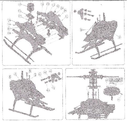

Gracais por la web, hay un video muy interesante de como ajustar un servo ¿conoceis mas videos para aprender cosas de los helis?
Yo tengo en español el manual del belt cp pero en estas tres fotos se supone que te explica "claramente" como hacerlo lo de cambiar la rueda pero ¿ustedes entendeis algo?

rubenpavontoro escribió: Gracais por la web, hay un video muy interesante de como ajustar un servo ¿conoceis mas videos para aprender cosas de los helis?
