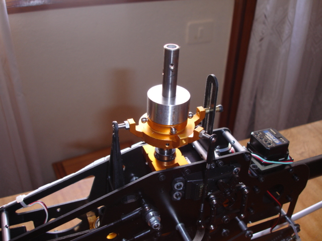

Por the_bestt
#442350
dificilmente encontraras un nivelador de ciclico mas precioso que este

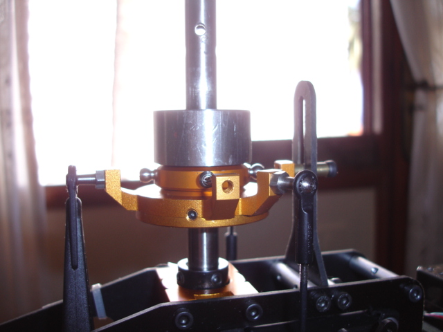

Por the_bestt
#442355
aqui una foto de la pieza en cuestion y su colocacion desde otro angulo.......
