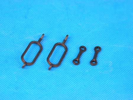

Por Jabba
#444437
Facoba no son esas, son estas que te pongo, las dos de la izquierda.
Mi duda es como meter la rotula de metal en el agujero de plástico del extremo sin cepillármelo.
Saludos!!
Por facoba10
#444444
Ok, para cambiar eso debes quitar un portapalas, la parte más corta de esa pieza es la que vá en la parte de arriba y entrala solo presiona con los dedos, no se te rajara al entrala, si ves que va muy muy dura dala la vuelta e intenta por la parte contraria del agujero, ya veras que es muy sencillo.
Por Jabba
#444445
Exacto! eso es lo que me daba miedo, que al meterla se rajara el círculo, a ver si ahora puedo desmontar el portapalas, encontrando antes una llave de 5,5 :D :D :D :D
Muchas graciasss!!!!!!!
