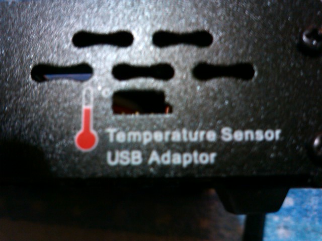

este es el lado de contacto del sensor con la bateria
Hola: lo síento, no pude comprobar el post ní las fotos,,""se va la red"",,sera por ""el frío ó los recortes"",,, :D , :D ,,bueno subo unas nuevas para que antonio véa que no es un ""armatroste"",,espero qué estas esten más claras.
este es el sensor completo
IMG_20130122_212811.jpg[/attachment [attachment=5]IMG_20130122_212811.jpg

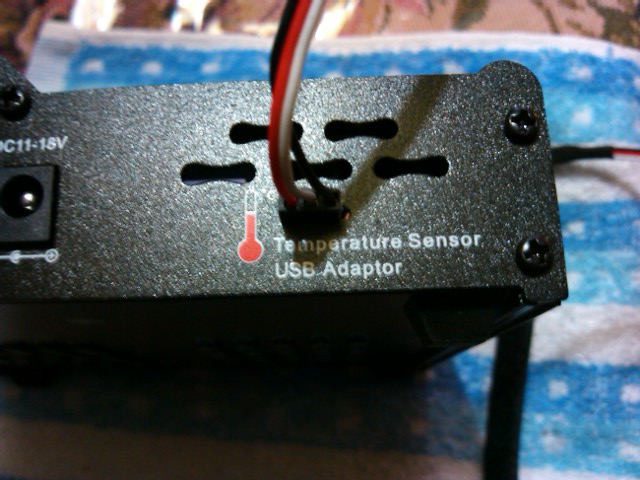

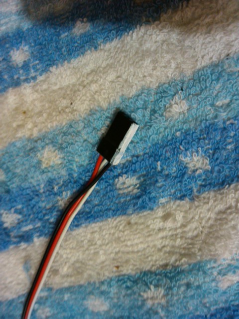

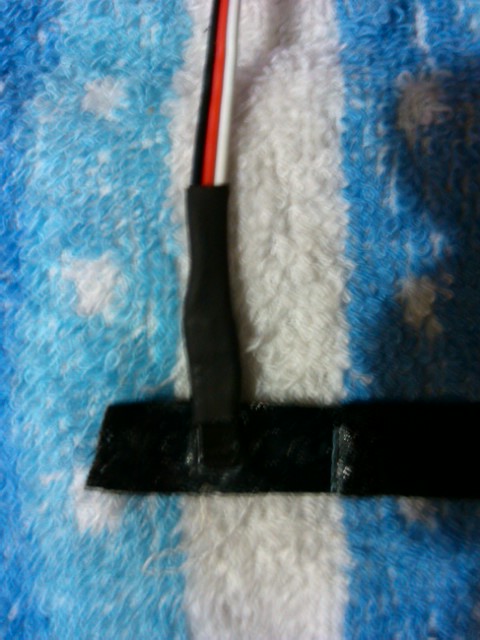

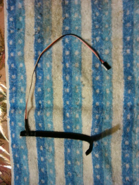

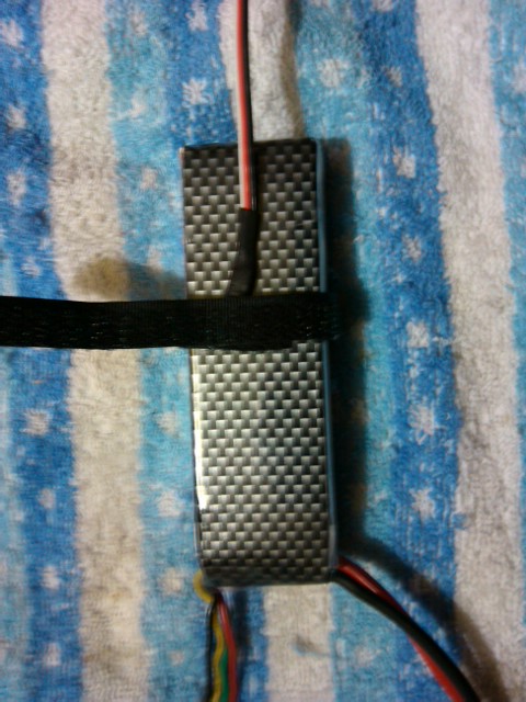

Una vez conectado, en el menu ""usb"", se seleccióna temperature sensor, se ajustan los grados de corte de carga y listo.
Espero que ahora sí se véa..Salu2
P.D.: LO SÍENTO,,NO SE QUE PASA, HA SUBIDO LAS FOTOS COMO A QUERIDO, :shock: :shock: :shock:
la parte ""blanca"" del conector tiene que estar enfrentada a la guía del conector del cargador
""enrroscamos"" el velcro al rededor de la bateria con el sensor pegado a la mísma
este es el puerto en el cargador,,observar la muesca en un lateral, tiéne que coincidir con la marca blanca del conector
más ó menos ,,,,,así

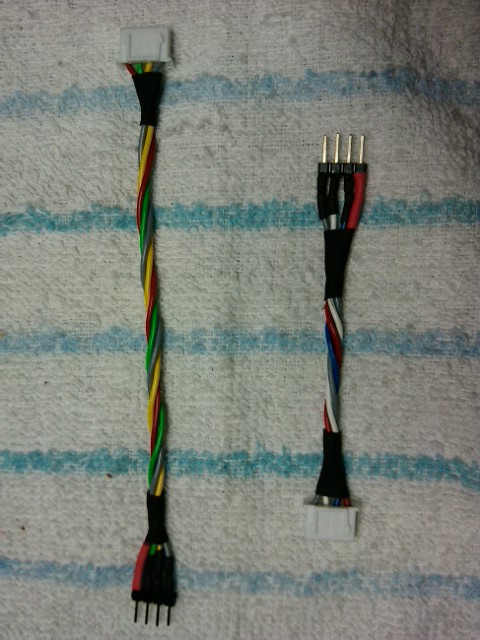

Hola Antonio; ya tienes tú adaptador montado,,bueno en realidad té e montado 2 con diferente longitud, utiliza el qué necesites y el otro " de repuesto ó para el cargador"", mañana lunes té lo envío por correo.
Ya contaras. Salu2
Por Antonio Ruiz
#1194437
Bueno... rg...la verdad me dejas sin palabras...esto es "dicho y hecho"...justamente lo que necesito. Eres un crack en la materia, está claro...(cuando me lo envíes... que no se te olvide el papelito ehhh) jaja, bueno... muchisimas gracias, mucha gente (como yo) que le entusiasma este hobbie, si no fuera por gente como tú... en fin.. ya sabes... tendría el bicho en una vitrina para enseñarselo a las visitas y poco mas...cuando llegue, subiré algunas fotos para que veas como queda y el savalip montado.
Por rg370
#1194671
Hola Manolo: le he montado a Antonio dos adaptadores para el salvalipos y así poder conectarlos de una manera más comoda en el fuse y ""que deje de pitar"" cuando desconecta la bateria, el cable del simu le da problemas pero está en vías de solución,,"""una hembra un poco extrecha""",, :lol: , :lol: , por cierto, tienes un m.p.
Antonio: tambien tienes un m.p. y no tienes qué agradecer nada,,,,,,""""""pa eso tamos""""",,, :D .

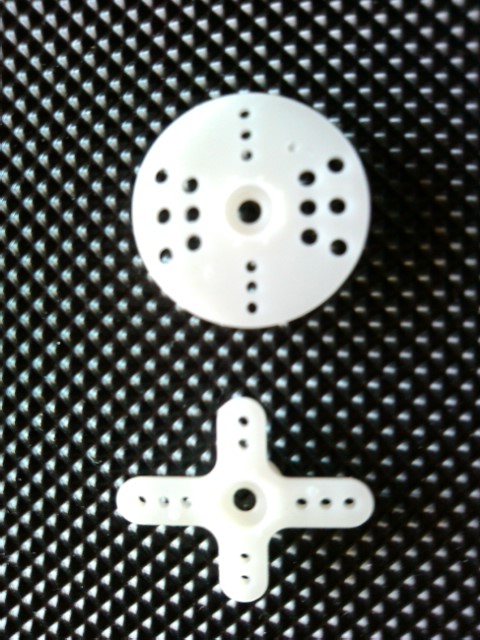

Hola Manolo: sí lo que vuscas es algo así y te vale, té lo mando con el sensor.
Ya mé cuentas..Salu2
Por Manolo Marcos
#1194857
Sí, la redonda me valdría siempre y cuando sea de un microservo. De esas tengo, ya te digo, pero son del 500, de servos normales y no me agarran en los microservos, no sé si me explico. ¿Quieres que te mida el diámetro de la cabeza con estrías del servo para ver si vale?.
Por rg370
#1194902
Hola Manolo: son horn de servos de 12g., el diametro del eje-soporte con las extrias és de 4,8m.m., 0,190inch., como no pesa nada te lo mando, O.K.
Salu2
