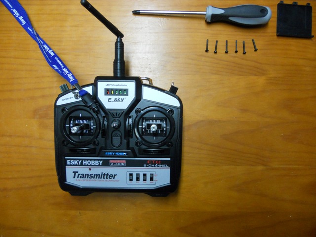

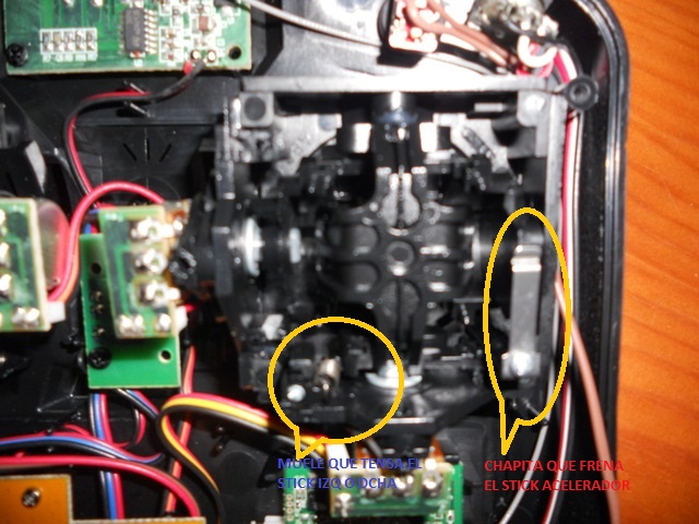

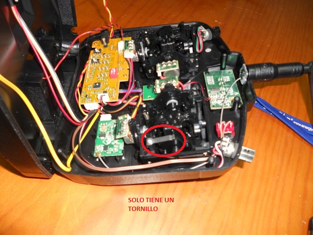

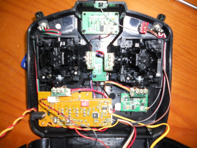

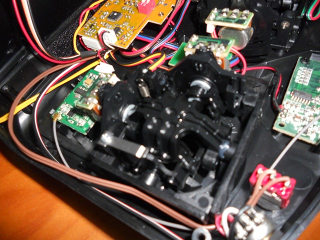

Con respecto al stick izquierdo.. (rg370) desmonté la emisora y efectivamente existe el tornillo para tensar los movimientos del stick, pero en mi caso.. sólo sirve para los movimientos laterales de la cola. Para el acelerador lleva un semicirulo dentado sobre el que descansa una chapita metálica sujeta por un tornillo en uno de sus estremos, el cual, está apretado al máximo y no puedo configurar más presión para que se noten más los puntos de paso del acelerador, de todas formas dejé la chapita más centrada y parace que ha mejorado algo.

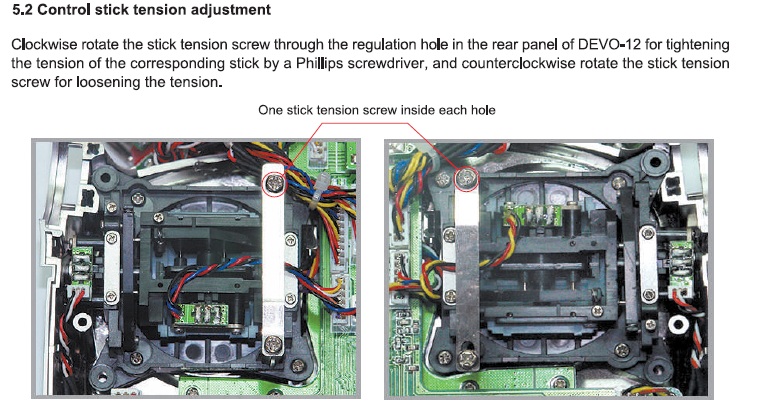

Hola Antonio: me alegro al leér tú post que la pequeña charla del ótro día a surtido efecto y el heli es más controlable y tú estas más contento. Lo qué no me "cuadra", es lo de la tension de los sticks en la emisora.
deberias de tener algo así
Tambien puede depender del fabricante. Sígue haciendo dedos y cuentanos. Felicidades y Salu2.

En cuanto al tema de la emisora, he visto la foto que has colgado y como bien dices debe depender del fabricante porque... no se parece mucho a la mia. Esta tarde la desmonto otra vez y te subo y par de capturas para que las veas. Muchas gracias..
