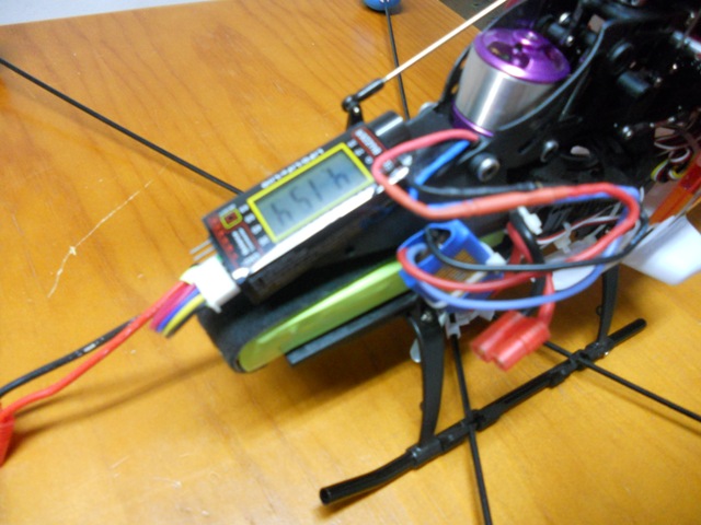

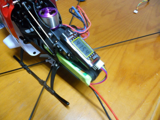

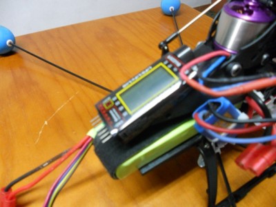

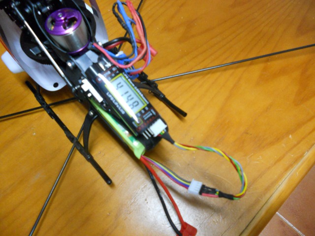

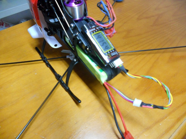

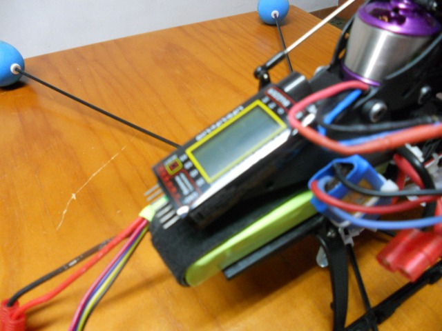

Hola, lo prometido es deuda... aqui os dejo unas capturas recien salidas del horno... para que veais lo bien que ha quedado el cable que ha preparado rg370, para que cuando conecto el cable de la batería al salvalipo, no tenga que desmontar el fuselaje del heli, cada vez que alguna celda baja del voltaje configurado... Muchas gracias Rg... :D
COLOCACION DEL SALVALIPO
COLOCACION DEL SALVALIPO 2
COLOCACIÓN CONECTOR BATERÍA
COLOCACIÓN CONECTOR BATERÍA 2
COLOCACIÓN CONECTOR DE RG
COLOCACIÓN CONECTOR DE RG 2

Hola Antonio: en un principio,,,tódo correcto,,,péro,,, ""UNAS BRIDAS DE NYLON QUE SUJETEN LOS CLABES,,,POLDIO"",, :D , :D , deja tódo el cableado recogido y accesible a la vez qué sujeto al chasis del heli, té quitaras problemas y quéda más estetico......Ojo... es solo úna opinion.

Hola.. Jeje, si si unas bridas quedarian bien, pero bueno las capturas eran más que nada para que veas como queda de bien y de accesible... aunque para verlo claro hay que imaginarse como queda con el fuselaje puesto, cuando lo dejo colocado, queda todo bien recogido en la nariz y puedo conectar y desconectar perfectamente el cable de la bateria, cuando el savalipo empieza a sonar, aunque claro a la hora de sustituir la batería por otra siempre hay que retirar el fuse, aunque hasta el momento no me ha hecho falta, ya que según el tiempo que tenemos calculo que hasta abril no hay vuelos jajaja.
