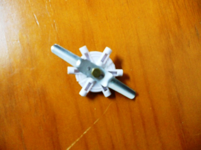

También he visto el taca- taca que me dices pero no lo encuentro por ningún sitio, ése me vendria bien y lo he estado buscando antes de comprar el que has visto en el video, sobre todo para los aterrizajes, porque éste que tengo pues está horizontal al suelo (creo que la pieza que une las barillas es de otra forma y por eso quedan en forma de pirámide y eso es lo suyo) y claro... a veces no puedo controlar la velocidad de descenso por el espacio que tengo... si me dices dónde lo venden me lo pido no se dónde está Serpa o si es una tienda o una población de Portugal.. jajaja. Aunque claro tampoco quiero ponerle mucho más peso porque cuando me decida a quitarselo... puede haber diferencia sustancial no? no se... ya me dices. Muchas gracias otra vez. Un abrazo. :wink:
Pd: Felicidades por tu vídeo, en cuanto al vuelo uff perfecto, espero poder hacer algo parecido pronto, aunque lo veo aún bastante lejano...
Por Manolo Marcos
#1171797
El peso del tacataca es poco, no te preocupes. Es aeromodelismoserpa.com, están en Madrid y los gastos de envio creo que son 8 euros. También tienes mercadorc, en Madrid también, y luego ya rclevante, area51, cualquiera de esas tiendas de España tendrán el tacataca. Echa un vistazo también en Hobbyking, de China,será más barato pero los gastos serán algo más y tardarás un mes en recibirlo.

1 x TACATÁ ESCALA 30/50 (321120) = 0.00€
Subtotal: 0.00€
Tabla de Tarifas (): 8.00€
Total: 8.00€
supongo que es ese... porque no vi otro.. en la foto no se ve claro si el tamaño es el bueno o no.. y sólo cobran los gastos de envio...?? oi oi.
Por Manolo Marcos
#1171861
¿?¿?¿?¿ :roll: :roll:
¿Cómo lo van a regalar?... ¿te han aceptado el pedido?.... me da que no lo tienen.
Igual te queda un poco grande al ser tamaño 30/50 pero no te preocupes, le puedes cortar un poco las patas y así le quitas un poco de peso. Pero has hecho buena compra porque lo necesitas. La base en la que se encajan las patas tiene (el mio lo tiene) 8 posiciones. 4 para que las patas queden en forma de pirámide y otras 4 para que las patas queden planas, para usarlo un poco más adelante. Al principio que queden piramidales es muy interesante porque amortigua un montón.

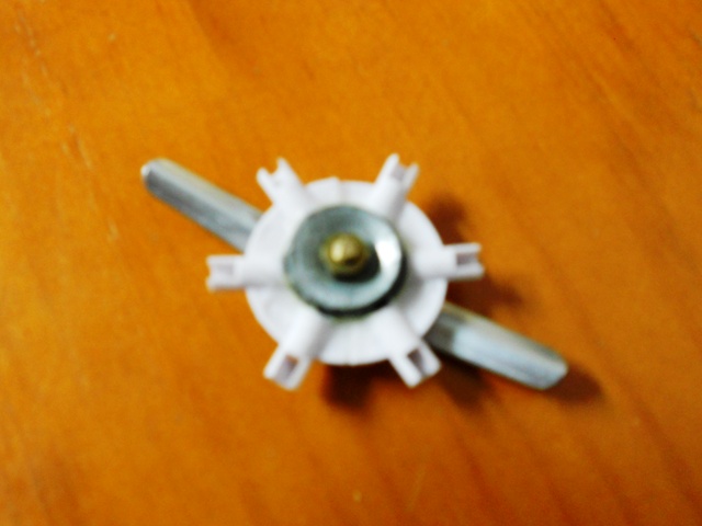

Por Manolo Marcos
#1172241
No, no, no, no.... no. Es la misma plataforma que tengo yo, la que te recomendé, pero no me preguntas por qué pero la plataforma gira mejor, más ligera, tal y como está pensada. La tienes al revés. Donde tienes agarrado el bicho es la parte inferior, la que tiene que quedar debajo de la plataforma. El bicho lo tienes que sujetar en la otra rueda grande. Si te fijas, la rueda pequeña no gira con el heli, la fuerza de éste hace girar las dos conjuntamente, te has fijado?.
A ver, desmonta las dos ruedas, echa aceite 3 en 1 en los rodamientos que te encontrarás, fija la rueda pequeña a otro madera más grande con tornillos y luego ya montas la grande encima de la pequeña... ya verás que suave va. Así podrás hacer los ajustes más finos.
Otra cosa, hace unas vibraciones muy fuertes cuando estás acelerando, no sé que opinará rg370 pero a mi me parecen excesivas. ¿Tendremos bien equilibradas las dos palas?. Es que con esas vibraciones, que parece que desaparecen cuando ya va acelerado, no tiene que tener un vuelo fino porque algo no va bien y aunque parezca que han desaparecido eso no es bueno. A ver que nos dice el maestro.
Modifica la plataforma ya!!!.
Saludos y ánimo que ya casi estamos.

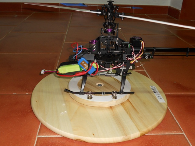

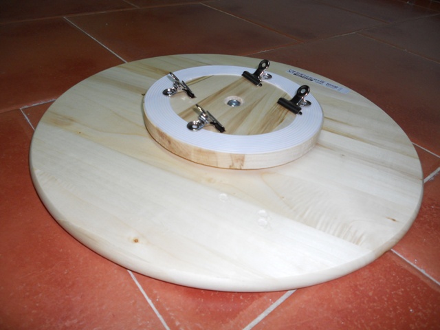

Por Antonio Ruiz
#1172245
Hola Manolo, si, efectivamente es la plataforma que me habías recomendado, yo me había fabricado una ya que el centro comercial donde se venden me cae bastante lejos, pero este fin de semana último dió la casualidad que fui a por otras cosas y la vi... me he guiado para la colocación del bicho por este vídeo que ya había visto antes.. http://www.youtube.com/watch?v=WFSdnFAnB1Q, por eso lo hice así. Para invertir las ruedas tal y como me indicas imagino que habrá que hacer un taladro a la madera donde hay que fijar el pequeño no? porque la tuerca cae para abajo si no.. como uno la grande a la pequeña... perdona pero es que para el bricolaje soy algo torpe aunque no lo parezca...
Por Manolo Marcos
#1172268
Si, efectivamente, así puedes reapretar la tuerca y también tienes que taladrar la ruedecilla pequeña con 3 o 4 tornillos para sujetarla a esa madera. Quítale la gomilla que trae. Yo la sujeté a una plancha de madera gruesa porque no me fiaba. Mi 500 puede que llegara a levantar esta plataforma giratoria... pero tampoco me fié y esa madera gruesa la sujeto con gatos a una mesa de trabajo... jajajaja... no te digo más.
Y otra cosa, gracias a ella no reventé el bicho... y eso en el mejor de los casos porque podía haber tenido un contratiempo serio. Cuando lo conecté por primera vez, como novato, no sabía que había que configurar el variador... total que parriba, pabajo... no había manera hasta que dí con el tema... y que ocurrió?... pues que sin saberlo el canal del gas lo tenía invertido.... con el stick abajo del todo aquello empezó a zumbar de la leche (realmente estaba a tope al estar invertido)... si no es porque tenía el bicho agarrado a la plataforma, la plataforma a la madera y la madera a la mesa.... había salido por el tejado... jajajaja...

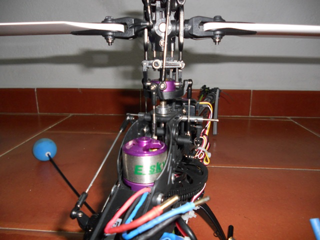

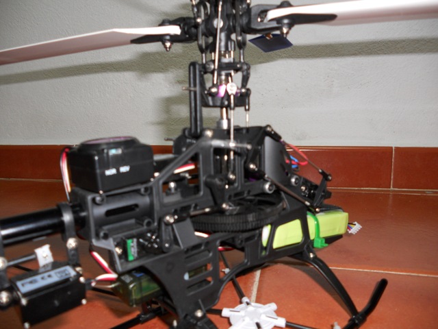

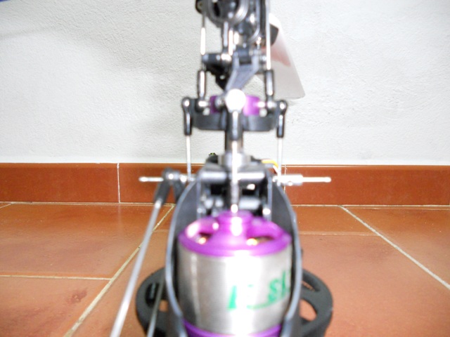

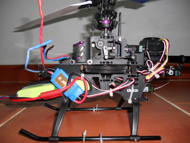

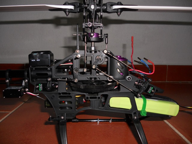

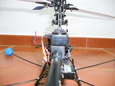

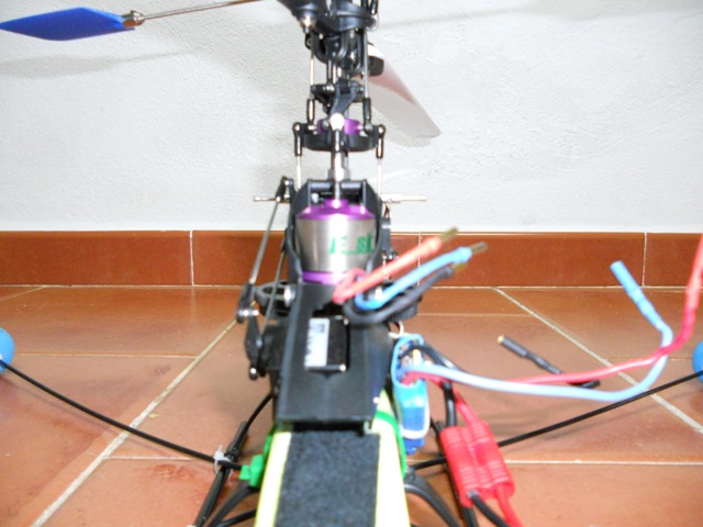

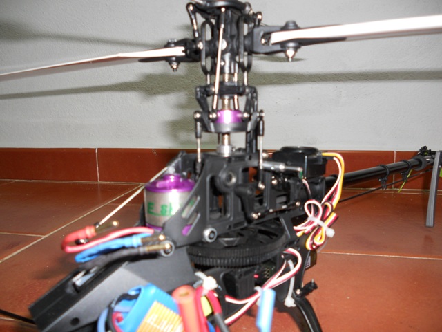

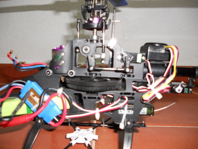

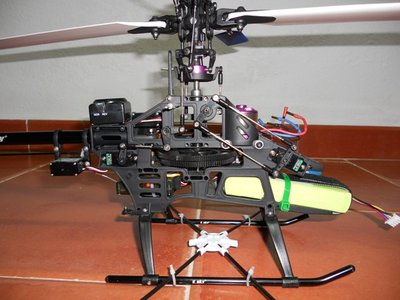

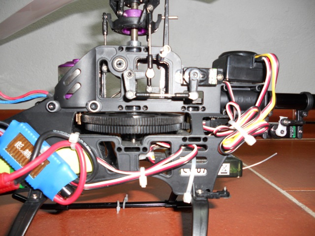

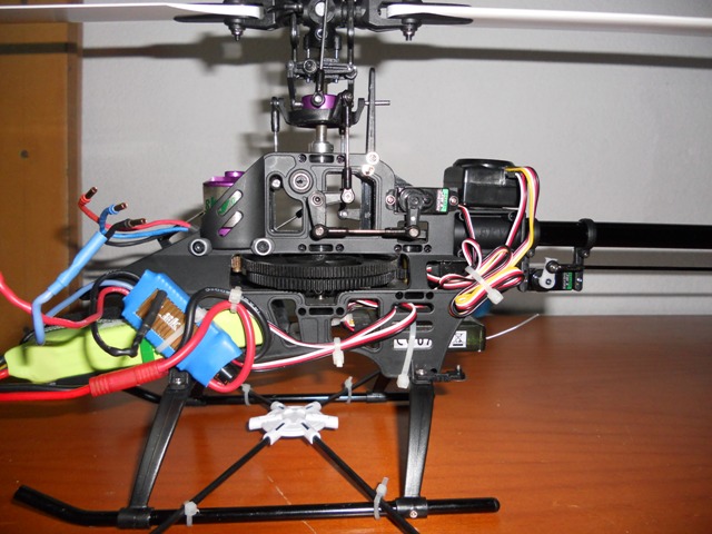

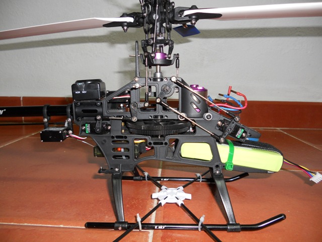

Por rg370
#1172277

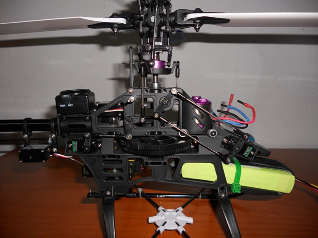

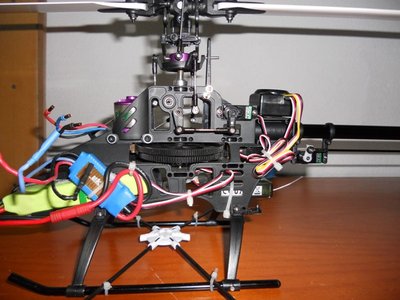

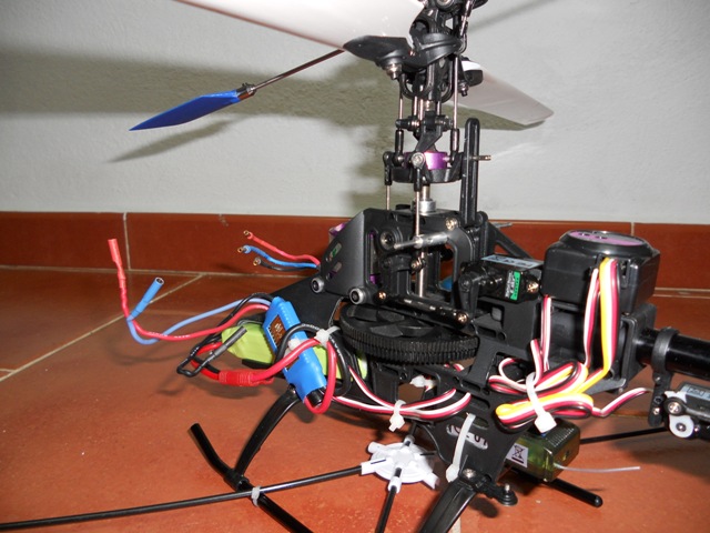

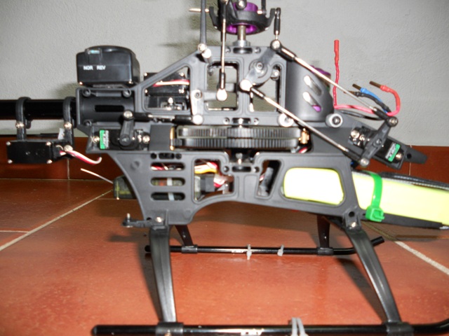

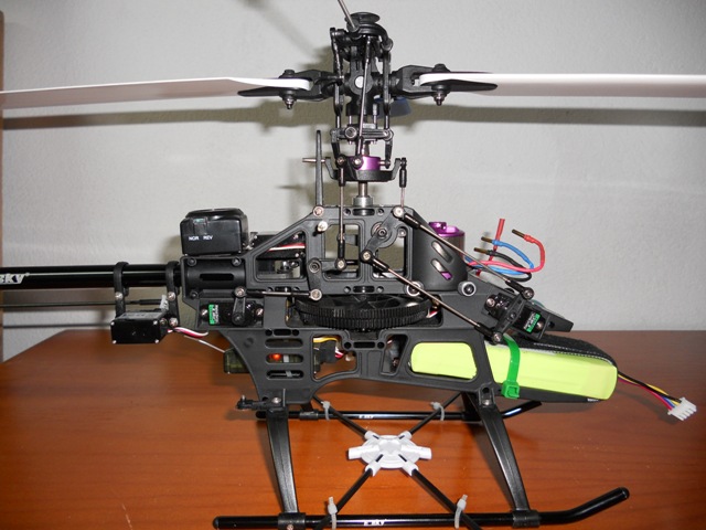

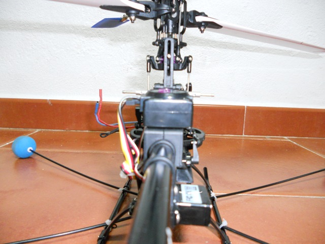

Hola Antonio, pues en las fotos se confirma mí suposición, tienes desviados los brazos de los servos y más el de aleron que el de pitch, tan solo puedes intentar corregirlos con el trim, siempre y cuando no sea excesivo pues tienes toda la mecanica desplazada y tendrias que volver a ajustarlo todo, cuando ajustes el centro del cíclico ""no midas la mitad del recorrido del cíclico"", como tienes los servos desplazados el cíclico no esta a la mitad, tienes que medir el ""hueco de la ventana""del soprte antirrotación y marcar el centro y en ese punto situar el eje antirrotación del cíclico y reajustar servos y reenvios,,,etc.
Por otra parte, en la prueba del vídeo se ve de primeras que las palas no estan equilibradas y por tanto fuera de traking, entre el minuto 1 y 1,11 se vé perfectamente cuando el borde de las palas quedan por delante de los azulejos,"""no se ve una linea,, es un tocho"",,,""como no va a vibrar"",, tienes las pegatinas de las palas "fuera del c.g.", por lo que estas añadiendo masa al exterior de la pala forzando el rotor. Equilibra bíen las palas y parte de las vibraciónes desapareceran, quedara alguna por el efeto suelo al estar sujeto a la base.
La prueba es con el bloqueo de cola activado?,,,,,,,me da que no y parece que está desajustado el rotor antipar, y sí esta activado """sube la ganancia"", el rotor tiene que quedar quieto y corregir los tirones de la mecanica en bloqueo, sube ganancia asta que haga "cola de pez" y bajas un poquito para que desaparezca, pero primero ajusta todo lo que puedas sín bloqueo. Como veras esto es todo ""una cadena",,""cuando un eslabon se dobla,,se retuerze el resto de la cadena"".
Manolo, que tal?,,,je,je,,,,""a tí tambien"",,ya sabemos que cuando se va a probar un esc hay que quitar las palas,,,""así aprendemos todos,,,,,suto ó doto""", :lol: , :lol: .
Salu2 para todos.
Por rg370
#1172404
Hola Antonio: revisando las fotos véo que tienes los reenvios en el extremo de los brazos de los servos, en esta posición tienes mucho mando y no puedes corregir con la emisora, (no dispones de dual-rates ní exponenciales), sí quieres prueba a cambiar los links a un soporte intermedio, (cambia a un agujero más próximo al tornillo), de esta manera tienes menos mando, el heli responde más suabe a tús ordenes. El servo de cola no lo veo bíen donde esta el reenvio, pero me da la sensación que tiene poco mando, el brazo esta cortado y lo mismo por eso no corrige como debiera, tendria que estar entre 11´5 y 12´5 m.m. del tornillo (depende de donde este el taladro del brazo).
Prueba sí quieres y nos cuentas..Salu2
Por Antonio Ruiz
#1172407
Hola, bueno acabo de leer vuestras respuestas... muchas gracias.
A Manolo: jaja, pues con esa inversión del gas.. te jugaste el tipo, sí señor y más con ese bicho...
Esta tarde he estado preparando la plataforma y me ha quedado muy bien, mi heli no la levanta, además con una corona y el taladro pude aprovechar una de las plataformas que había usado para la que yo hice. La he probado y el heli sige sin moverse, es decir parece ajustado de cola, y no vibra tanto. Te subiré una foto para que veas como he ha quedado. Gracias compañero.
A rg370: pues si, yo también me he fijado que los brazos no están ajustados, pero que conste que no están como y los había dejado. jajaja esto es cosa de brujas.. con lo bien que me quedaron... no se, será de los aporrizajes. Creo y siguiendo tu consejo, que voy a volver a desmontar y empezar desde 0, teniendo en cuenta el tema de la colocación del plato tal y como me dices.. y las palas pues intentaré equilibrarlas lo mejor posible, aunque para eso me parece que hay que tener un aparatito o algo para que las dos pesen igual no?, o se trata de los ángulos? perdona pero todo eso que me pones de "cola de pez" y de la ganacia... no lo pillo.
De lo que sí estoy deacuerdo es que todo es una cadena. Bueno volveré a desmontar e intentaré ir más fino.
En otro orden de cosas, contaros que... me llegó el taca-taca, pero por error en la web, no es el que aparace en la foto, es decir, he recibido el mismo que tengo.... llamé y me lo cambian por otras piezas.. así que.. mi gozo en un pozo.
Por Antonio Ruiz
#1172408
Hola rg370, estamos online, vale, bueno yo coloqué los brazos en los mismos orificios donde estaban, sin saber que eso da más o menos mando.. el de cola, creo recordar de memora que lo tengo en el centro, pero no se ahora mismo, los aproximaré a los tornillos como me dices y ya vemos. Muchas gracias.
