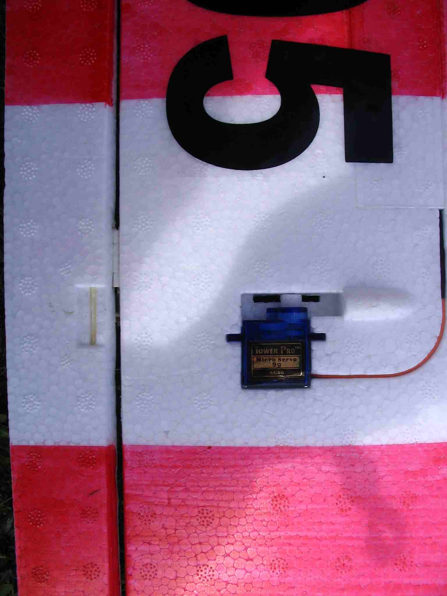

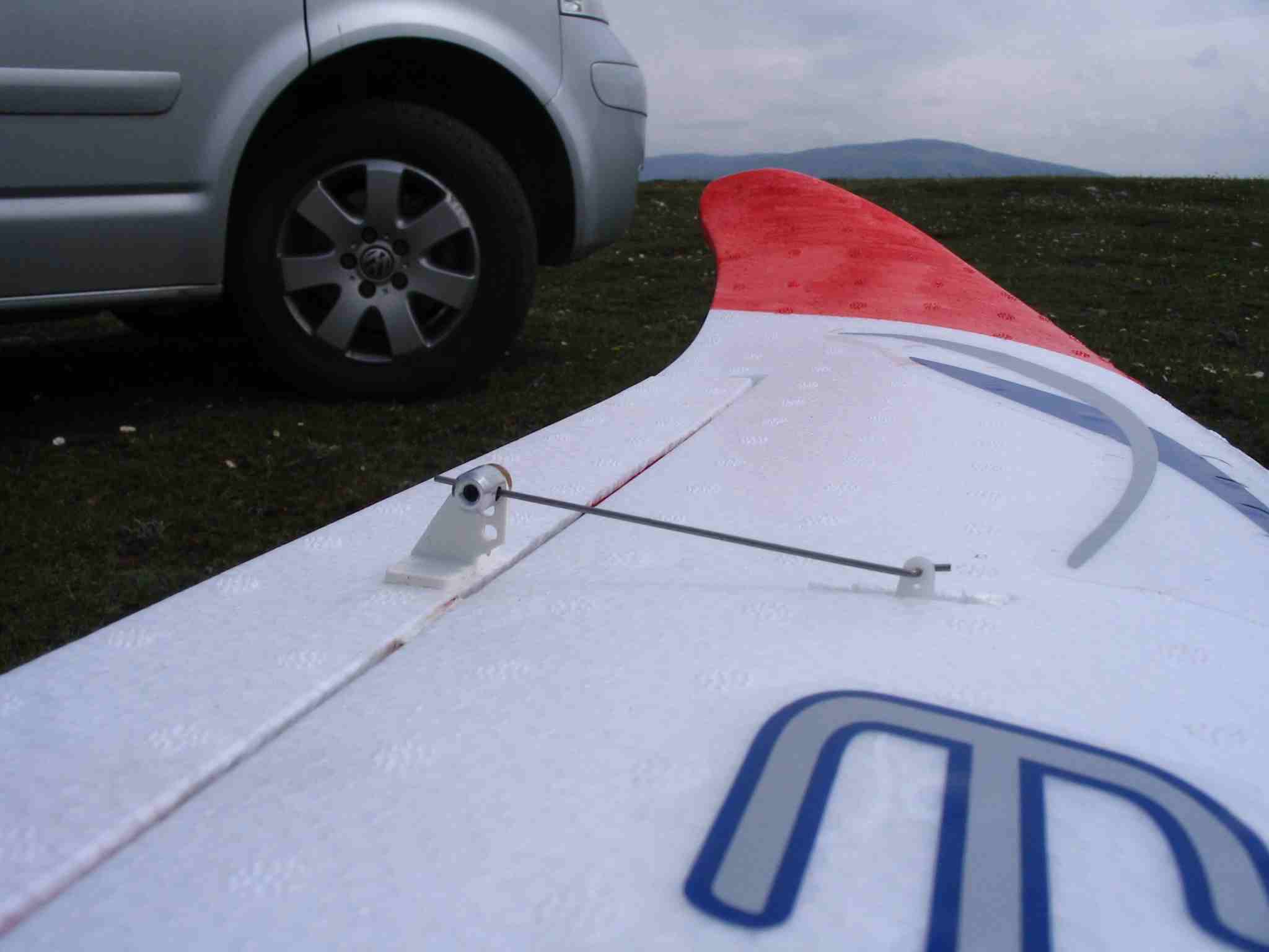

Cuando compre el easyglider vi que todo el mundo partia habitualmente piñones de servos de alerones debido a que es muy facil pegar con la transmision al aterrizar. Aqui os pongo la solucion definitiva, esteticamente no es una maravilla pero funciona perfectamente y es imposible romper los piñones en aterrizajes, es tan sencillo como atravesar el ala con un cuter, hacer una pequeña raja para que pase el brazo de servo a la parte superior de ala y poner la escuadra y la transmision por arriba. P.D: aunque hay montones de gliders en ninguno lo he visto, aunque siendo algo tan simple supongo que ya se le habra ocurrido antes a alguien. Espero que os sirva de ayuda. Un saludo.
