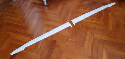

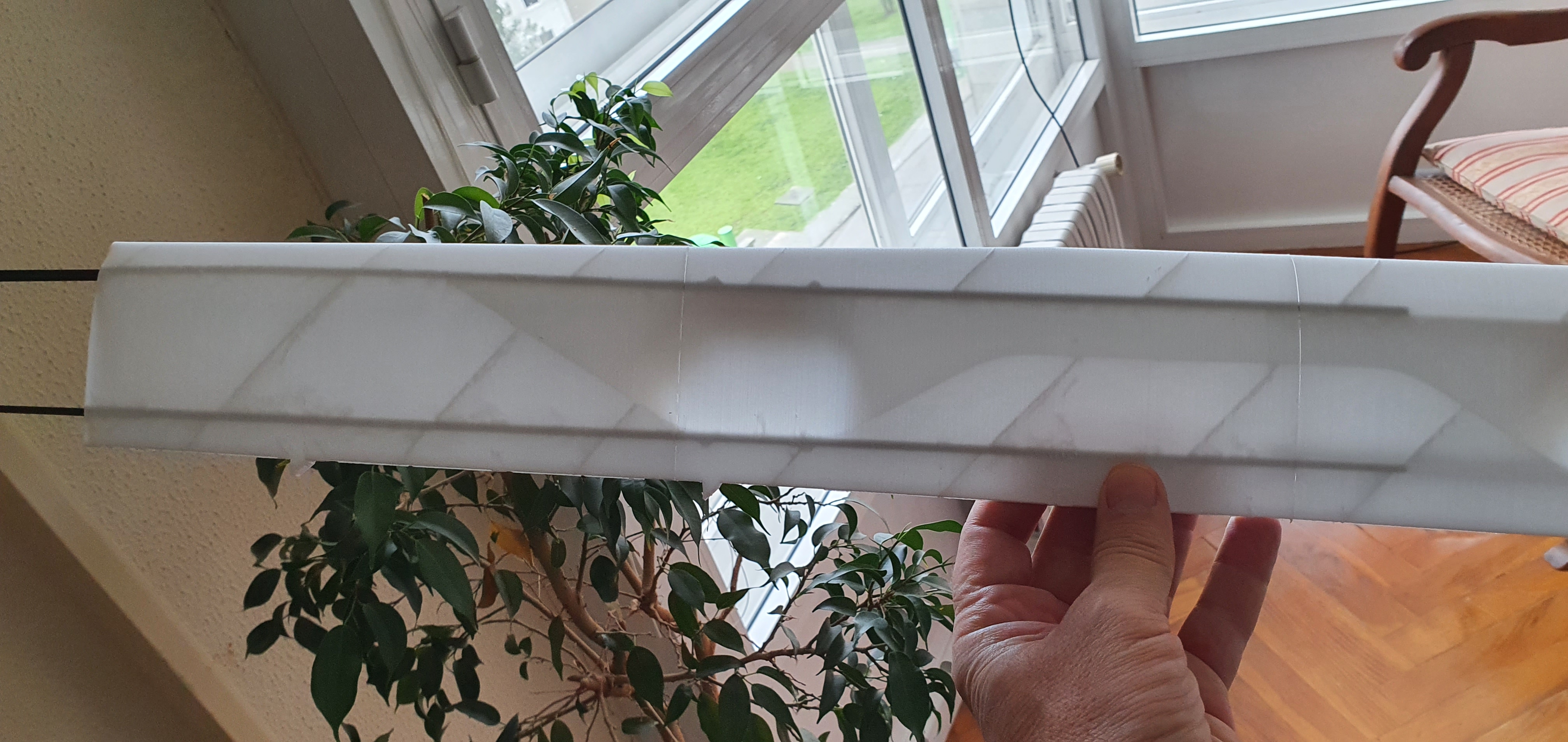

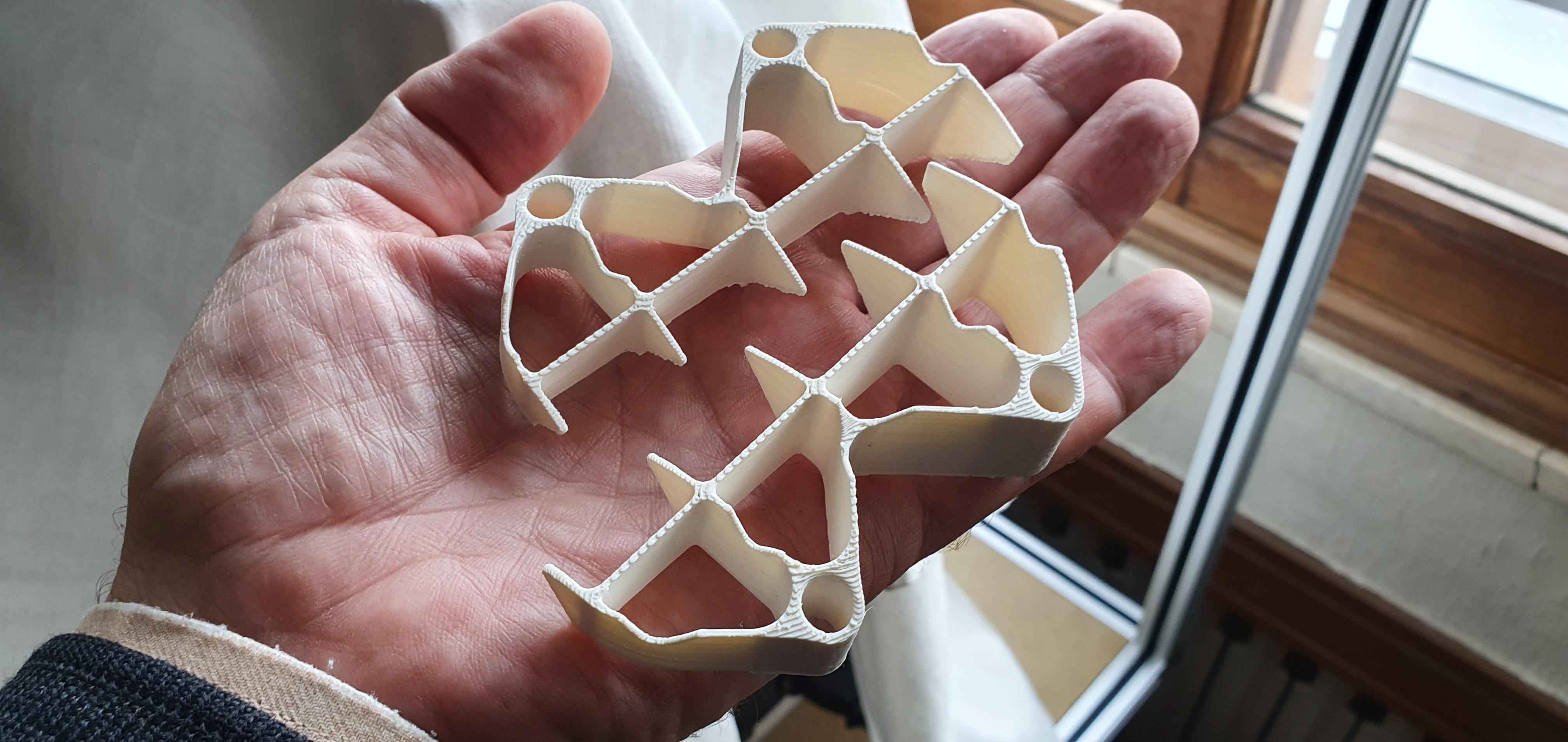

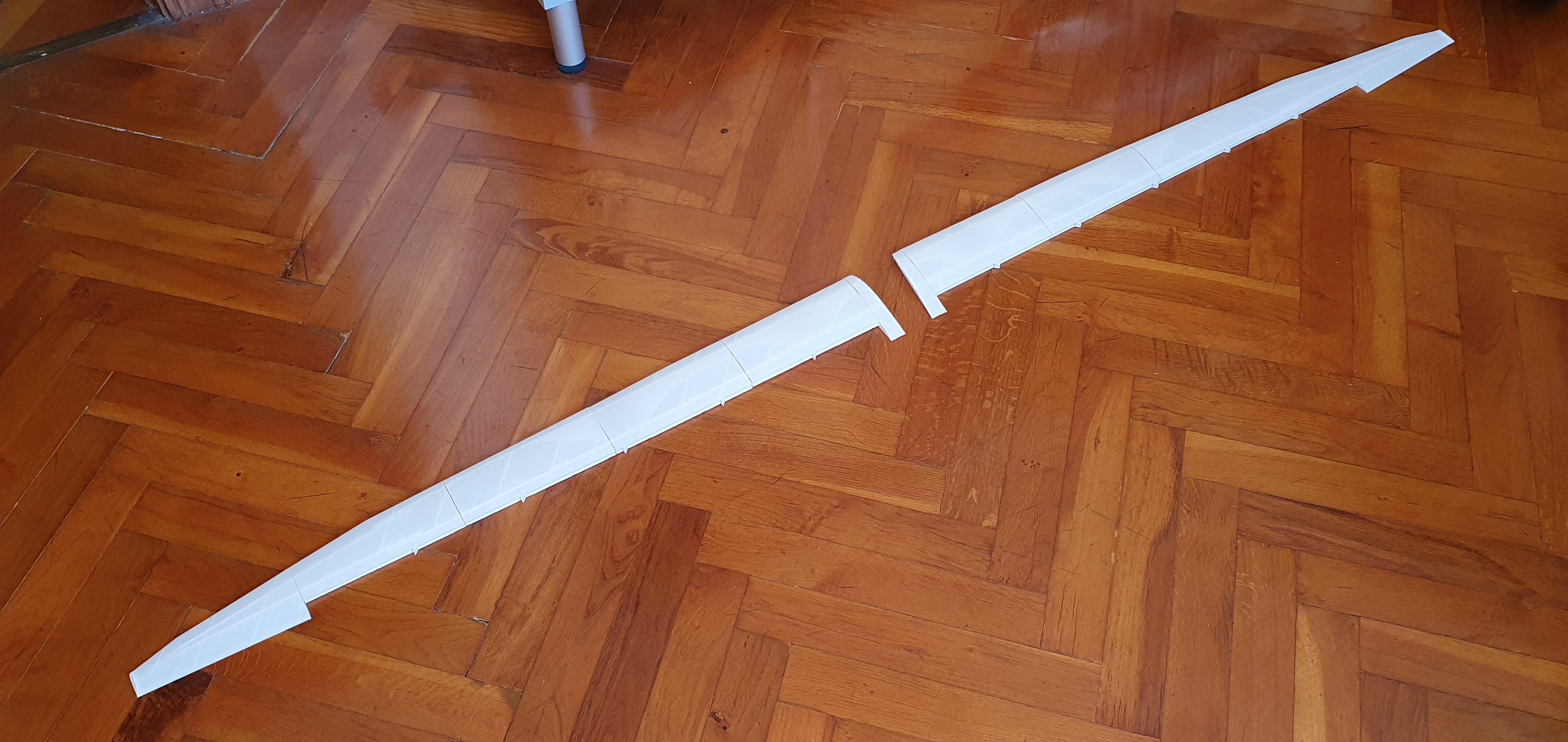

Semiala con sus 7 secciones, se aprecian los canales por los que discurren las varillas de carbono. Incluye por supuesto su típico winglet grande vertical. Se ven también los soportes de la varilla que hará la función de bisagra de flaps y alerones.
Impresiona el alargamiento, sin embargo se muestra bastante firme, estamos confiados en su buen funcionamiento.

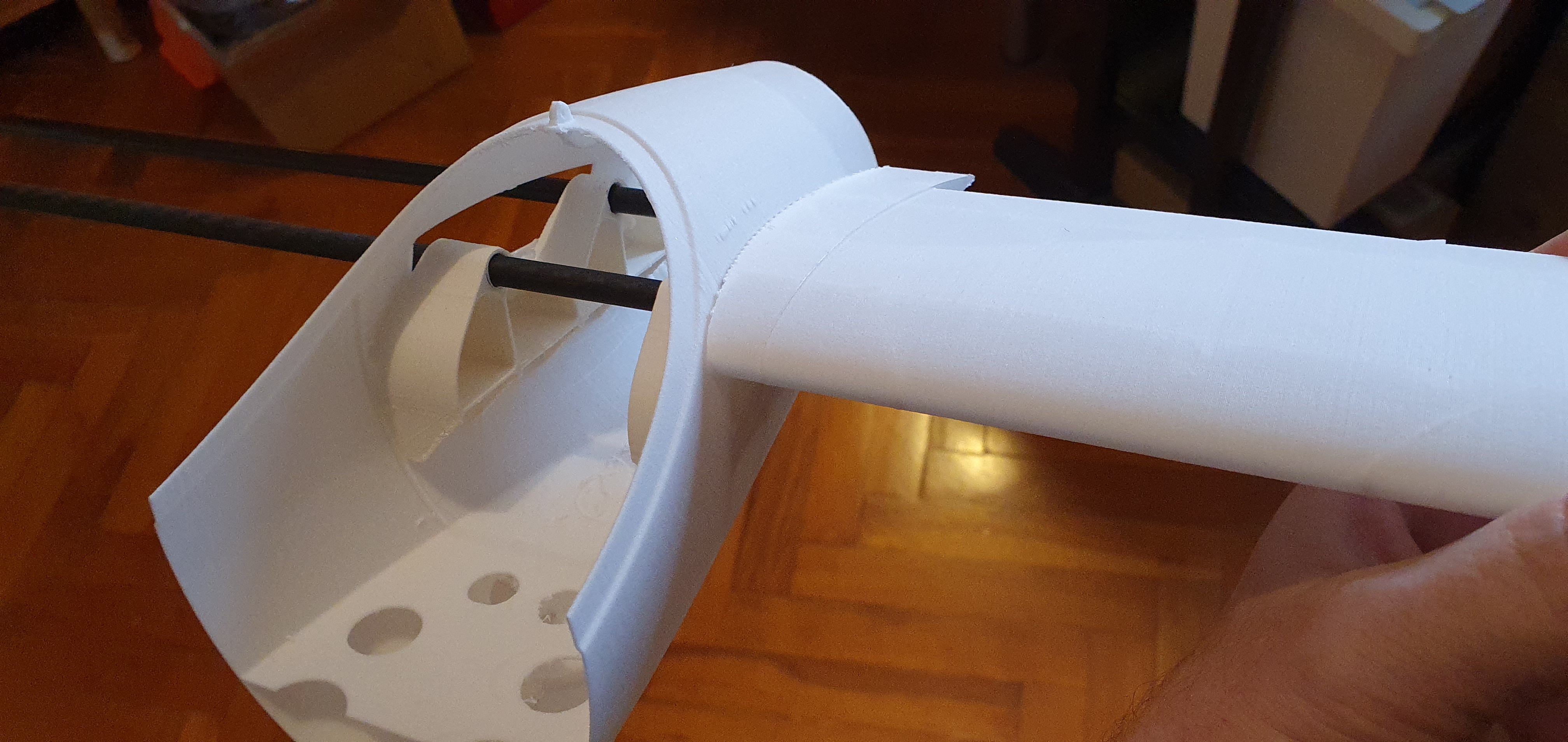

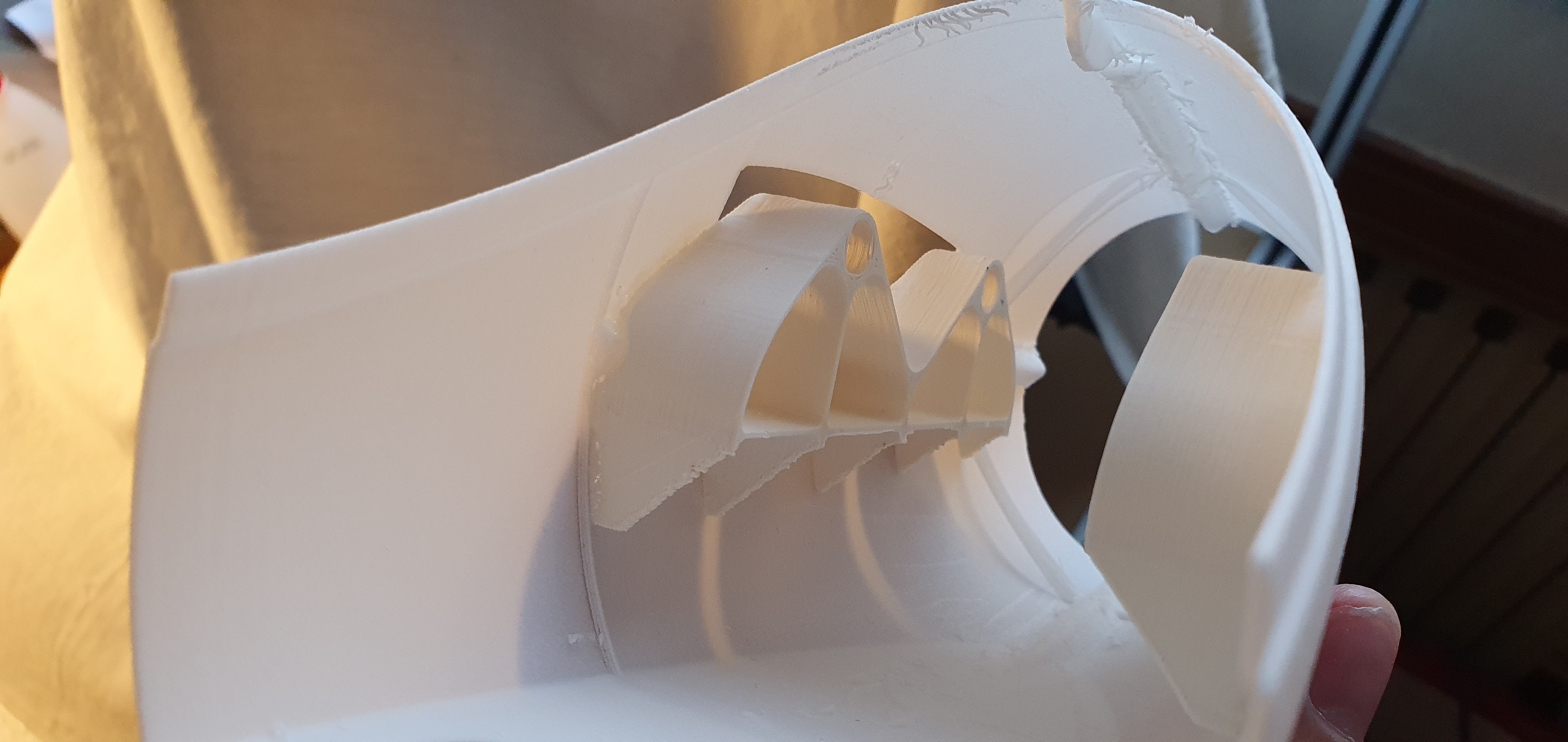

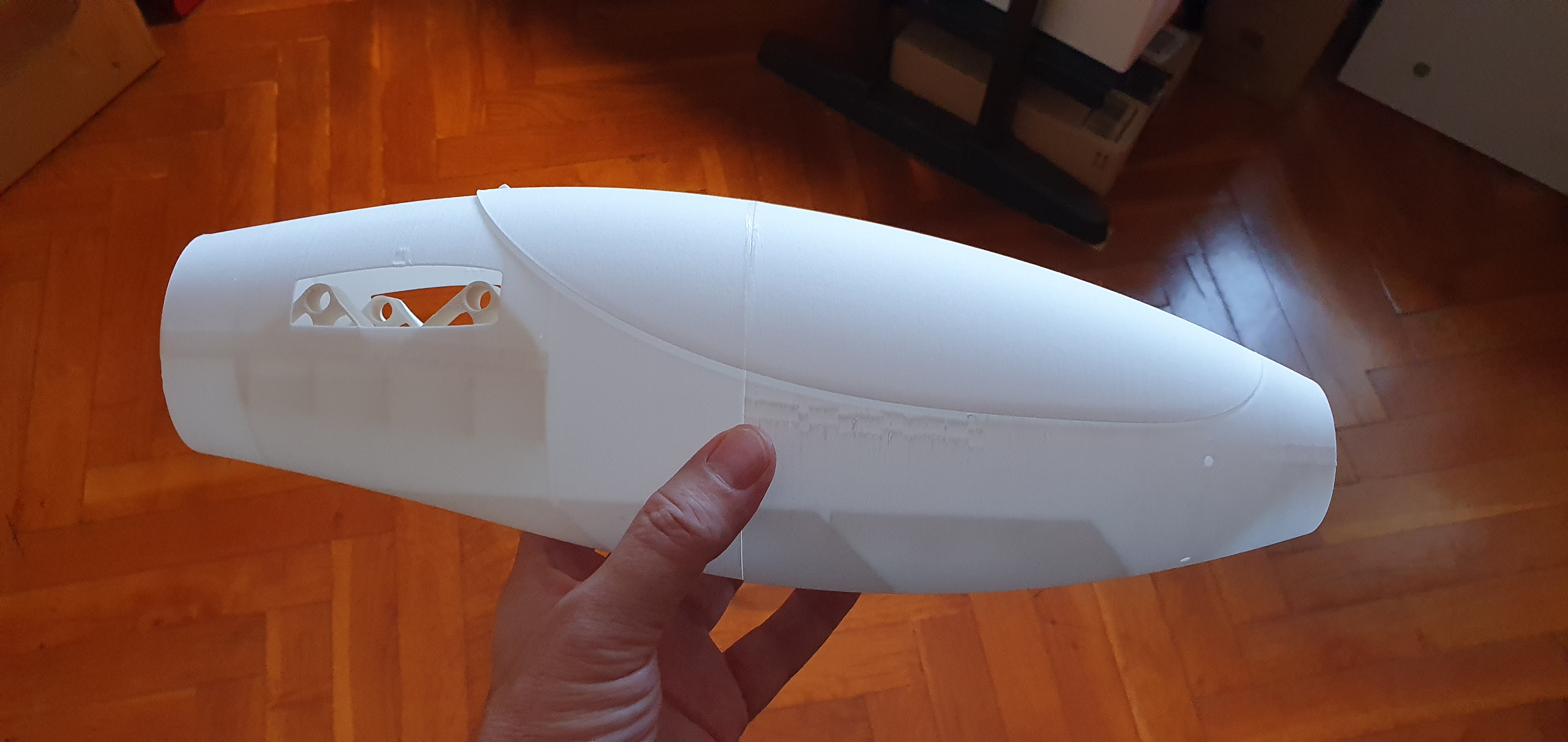

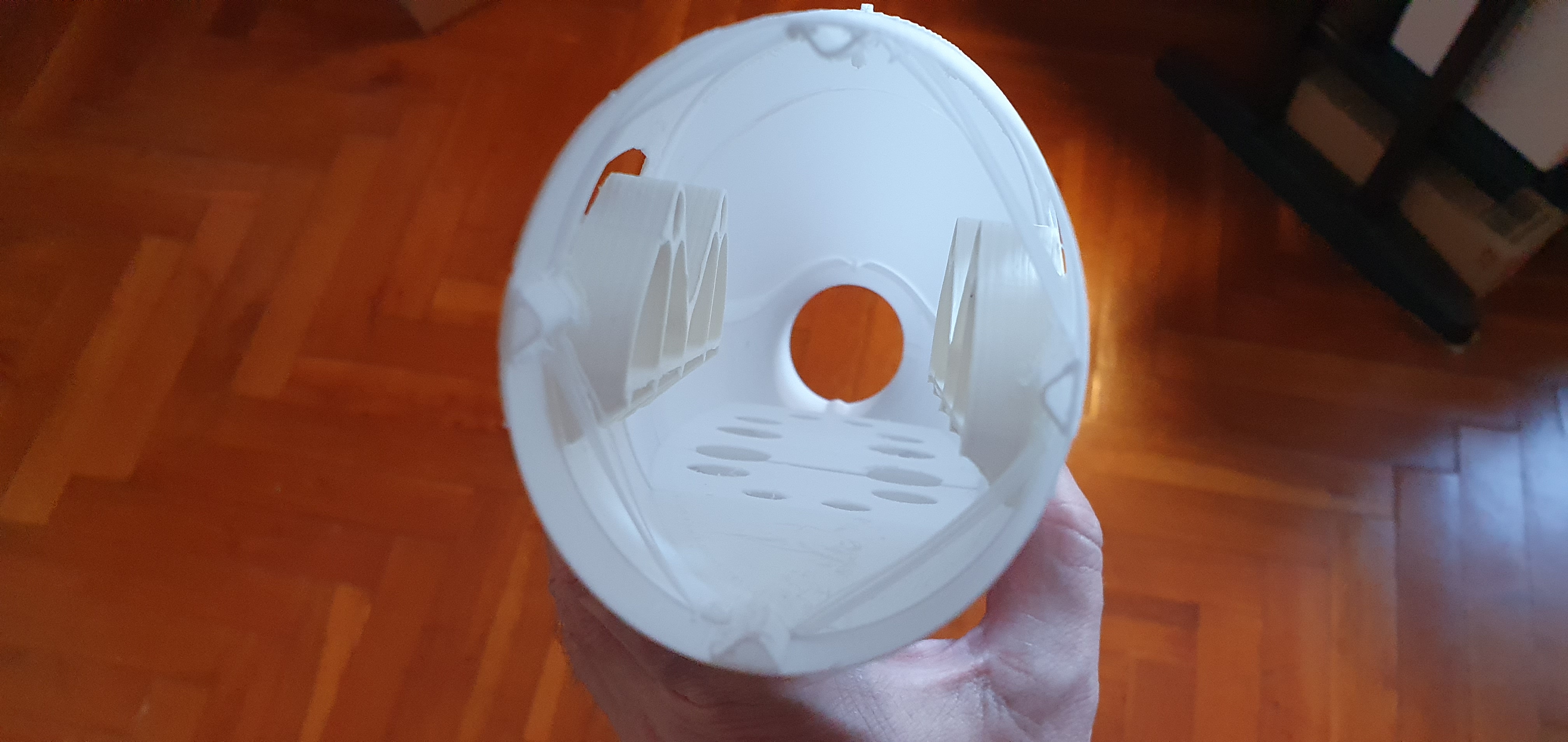

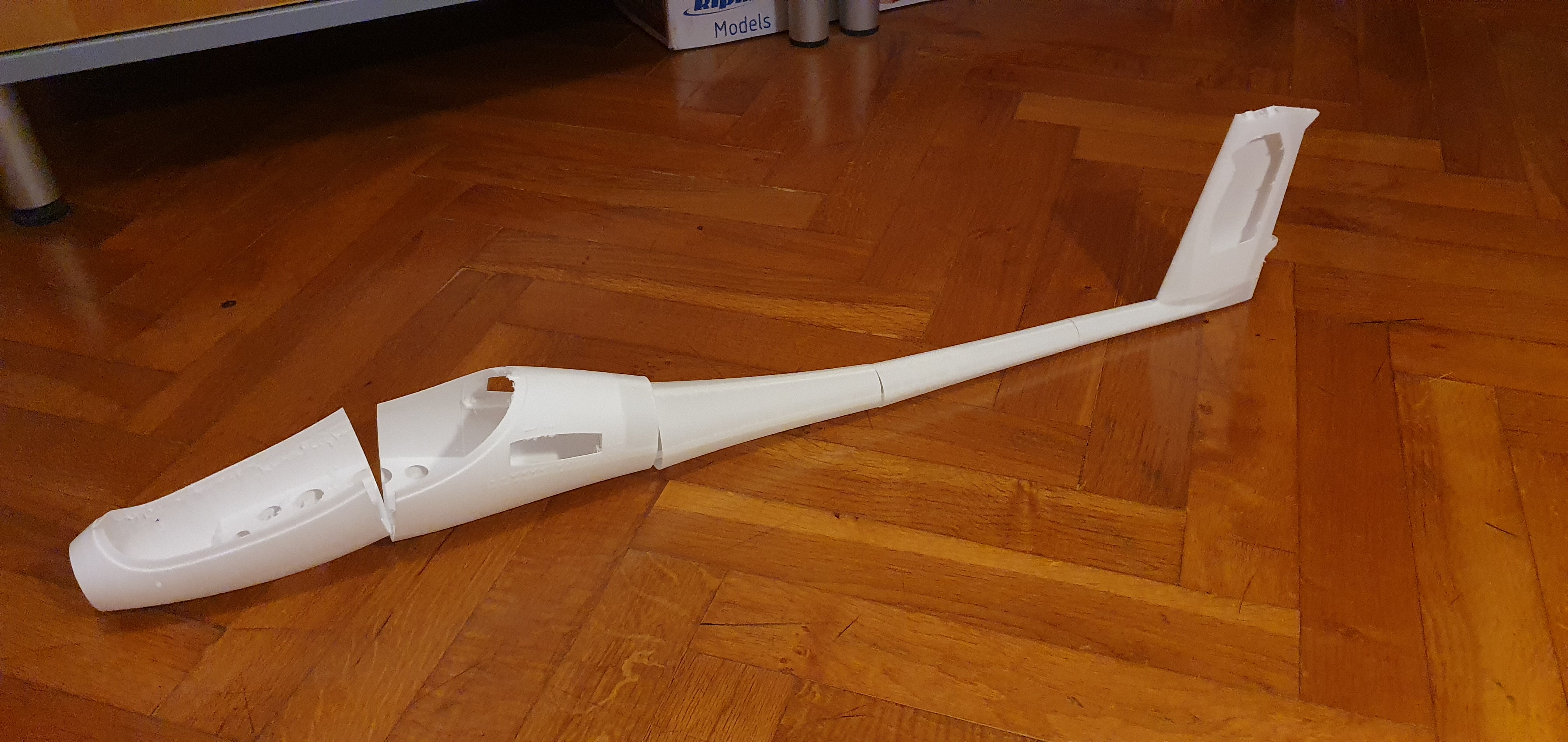

Fuselaje completo y a la espera de ser montado. Cabina amplia y de fácil acceso. La deriva alojará los servos de las superficies de cola.

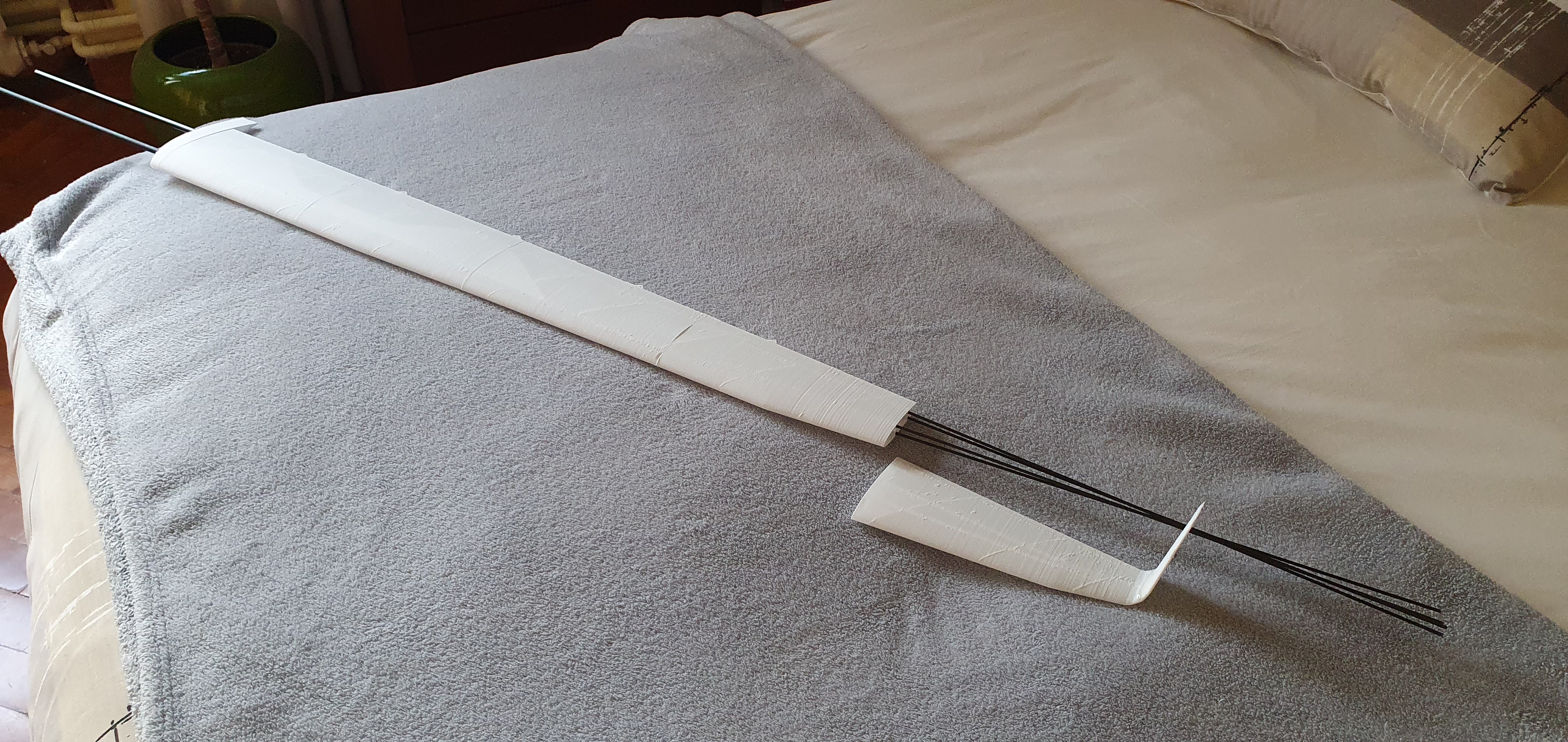

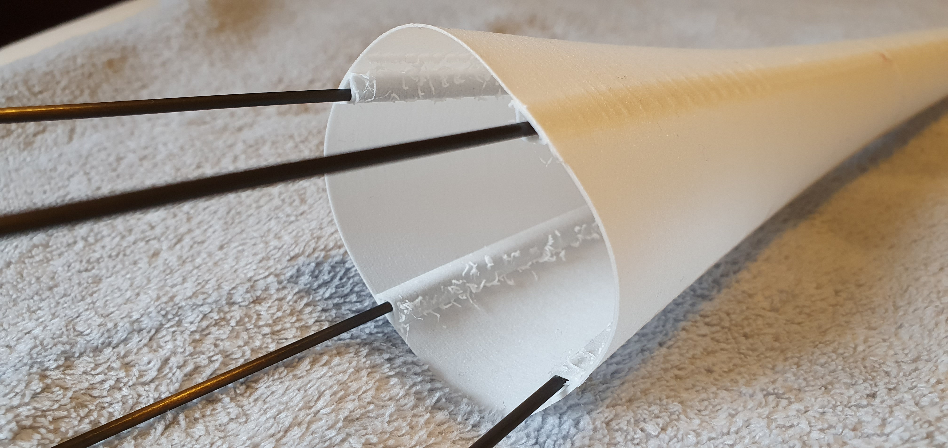

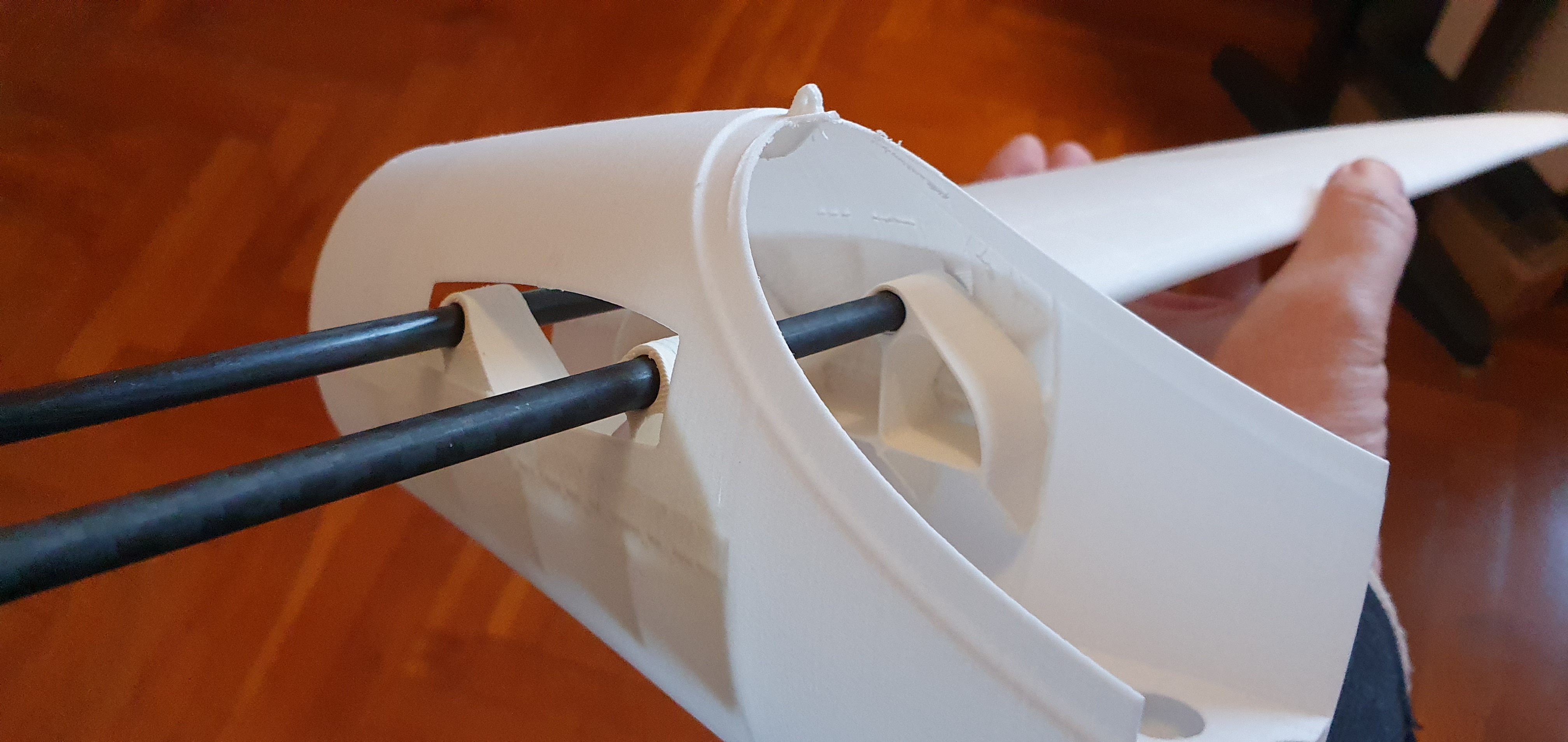

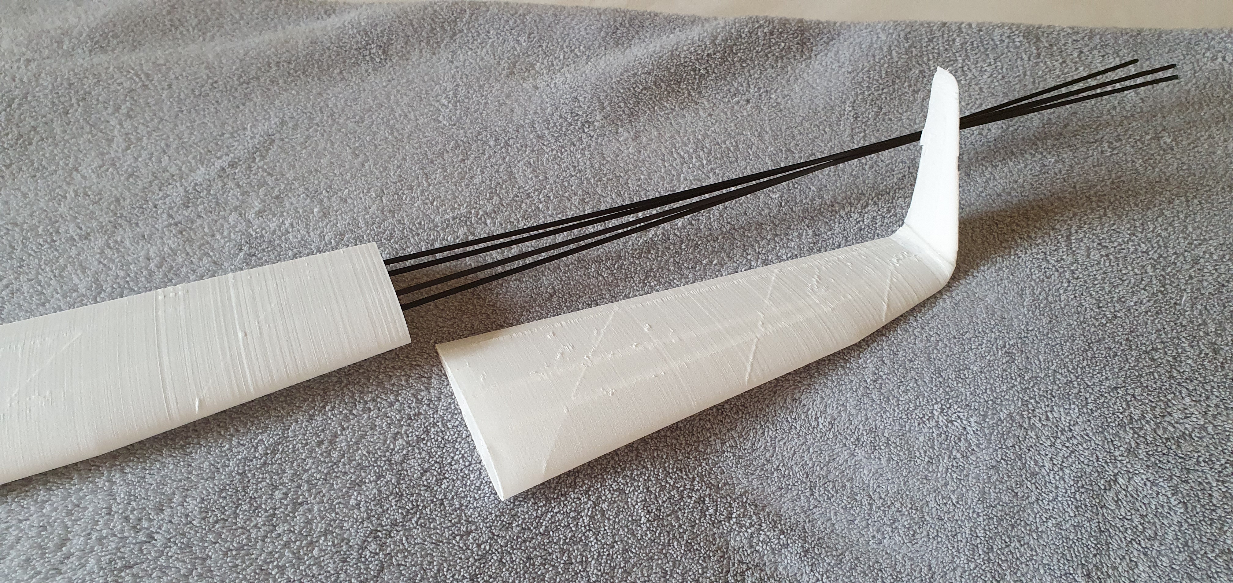

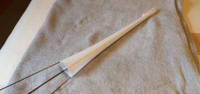

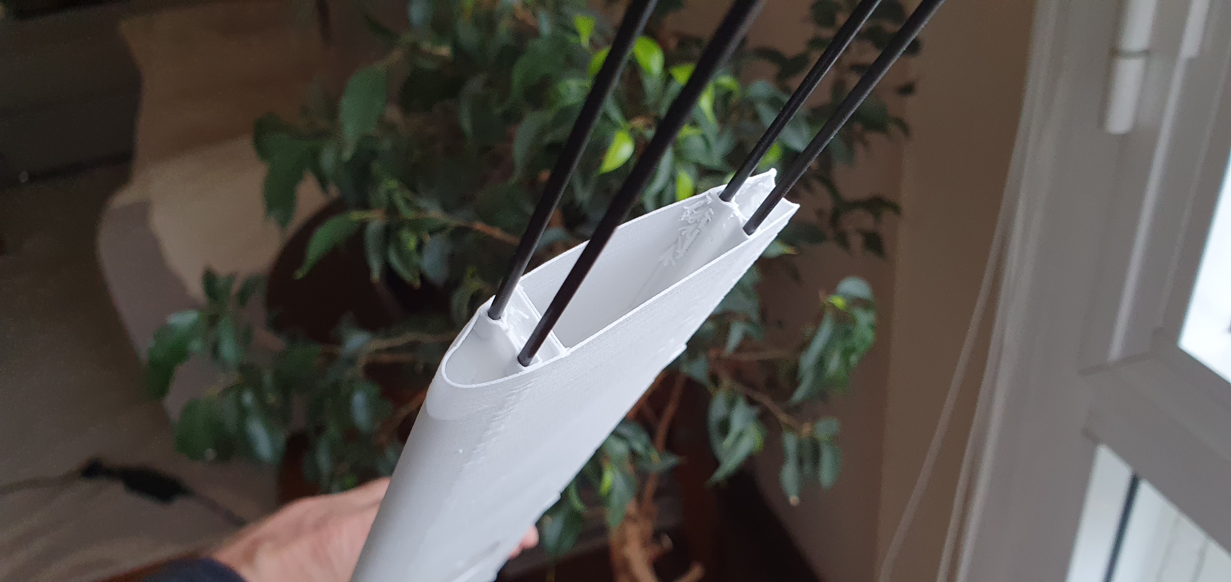

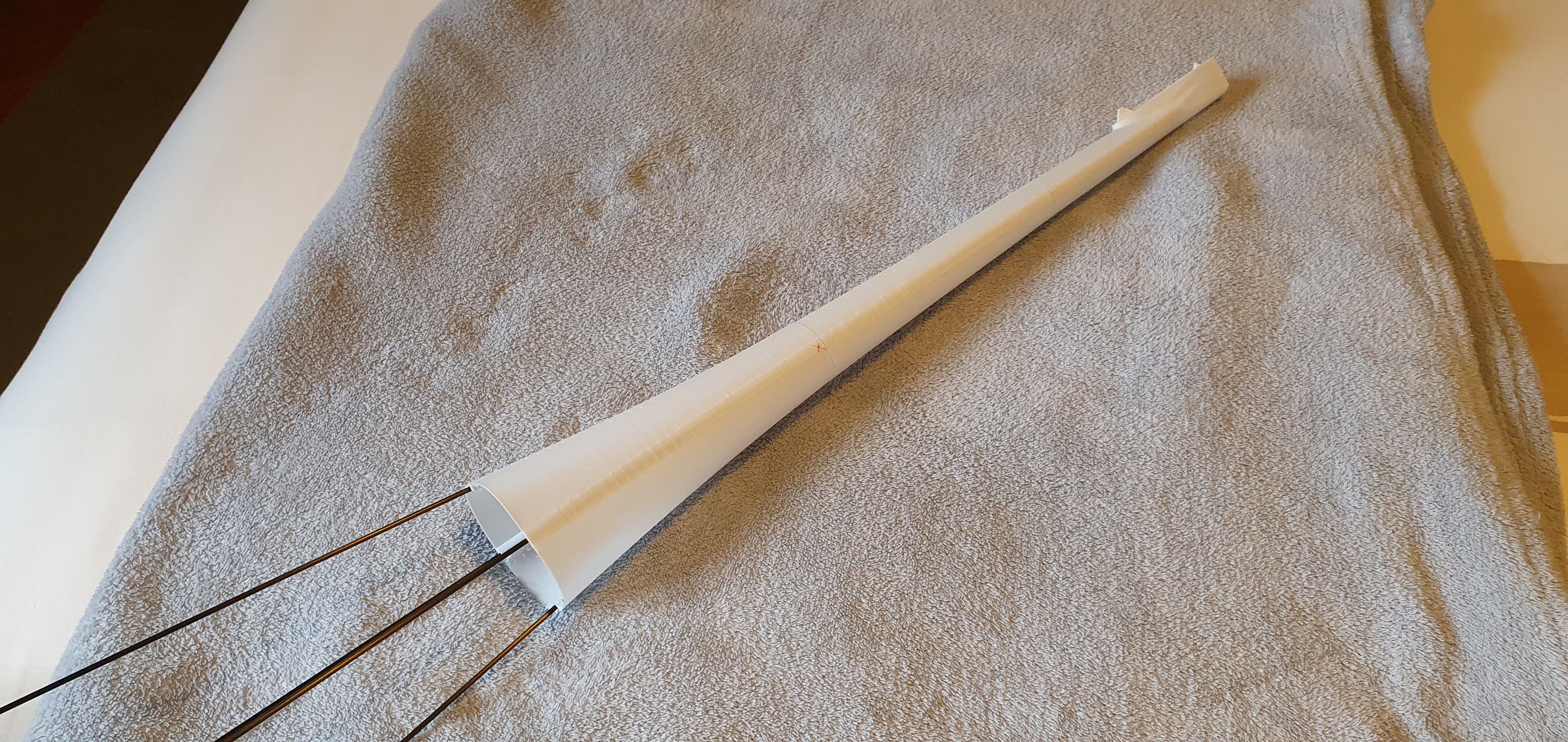

La cola del ASW 28 en tres secciones, unidas todas ellas con 4 varillas de carbono de 2 mm. Detalle de los alojamientos de varillas. Se ven los restos del rezumado inevitable del LW-PLA, pero se lija y limpia con facilidad.

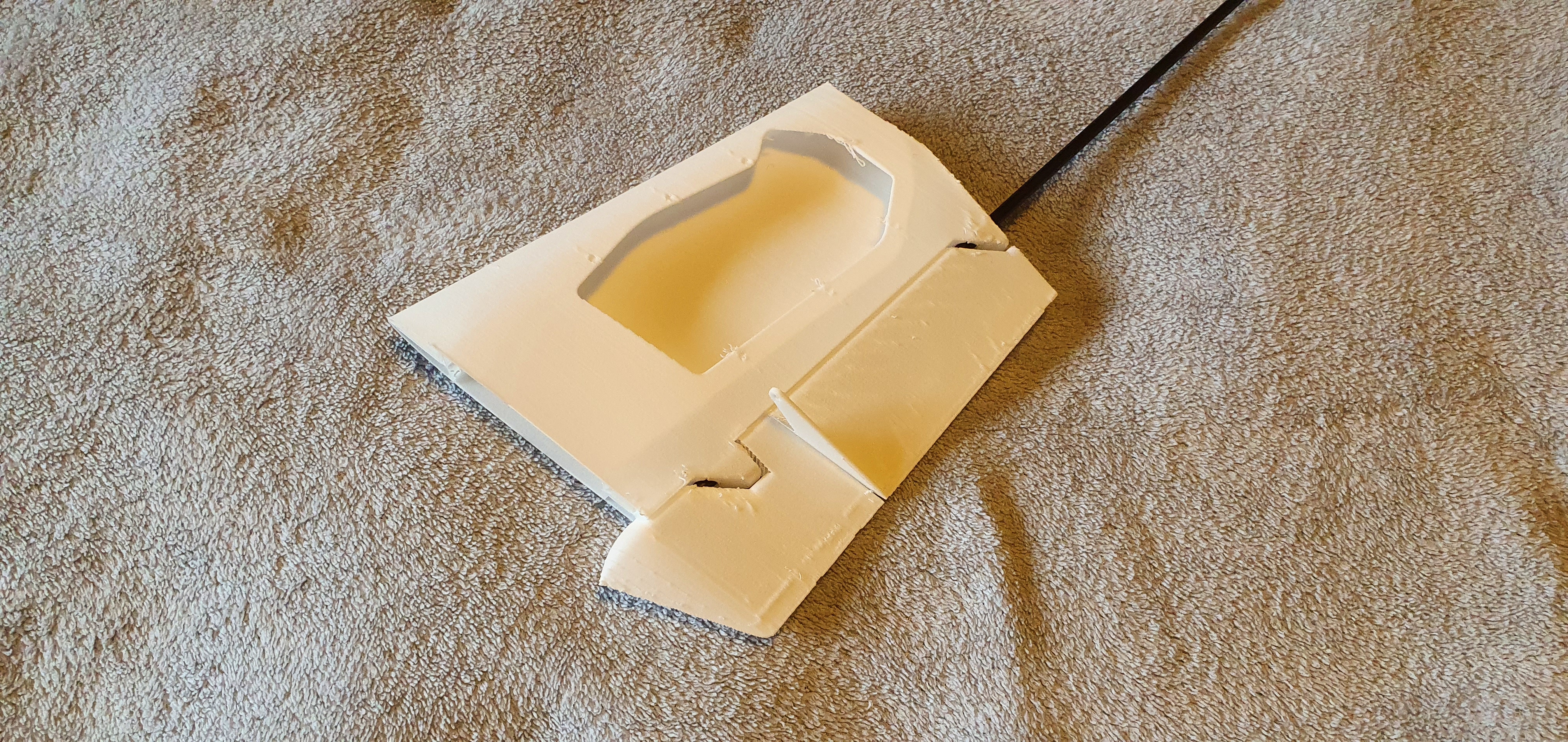

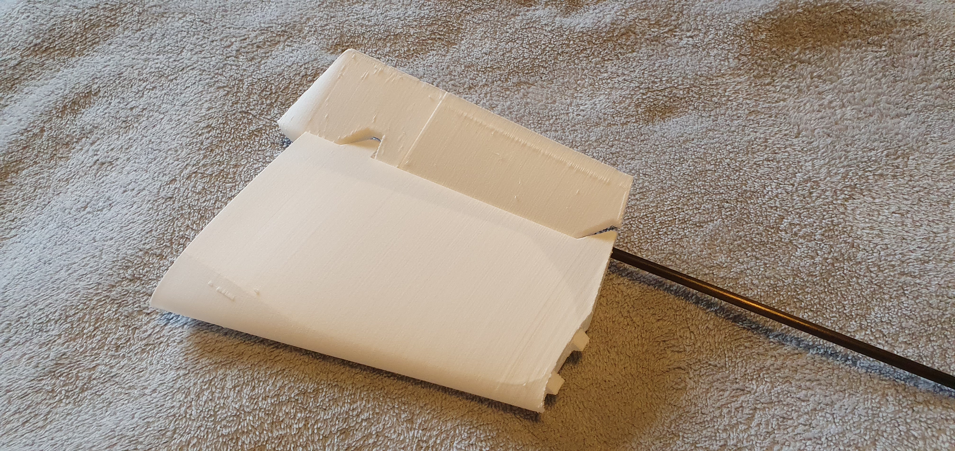

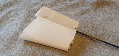

Deriva y timón de dirección, con su tubo de carbono de 4 mm. que hace de eje. Los servos de dirección y profundidad van dentro de ella, van sujetos con tornillos a la tapa (falta en la foto) y a su vez atornillada a la deriva.

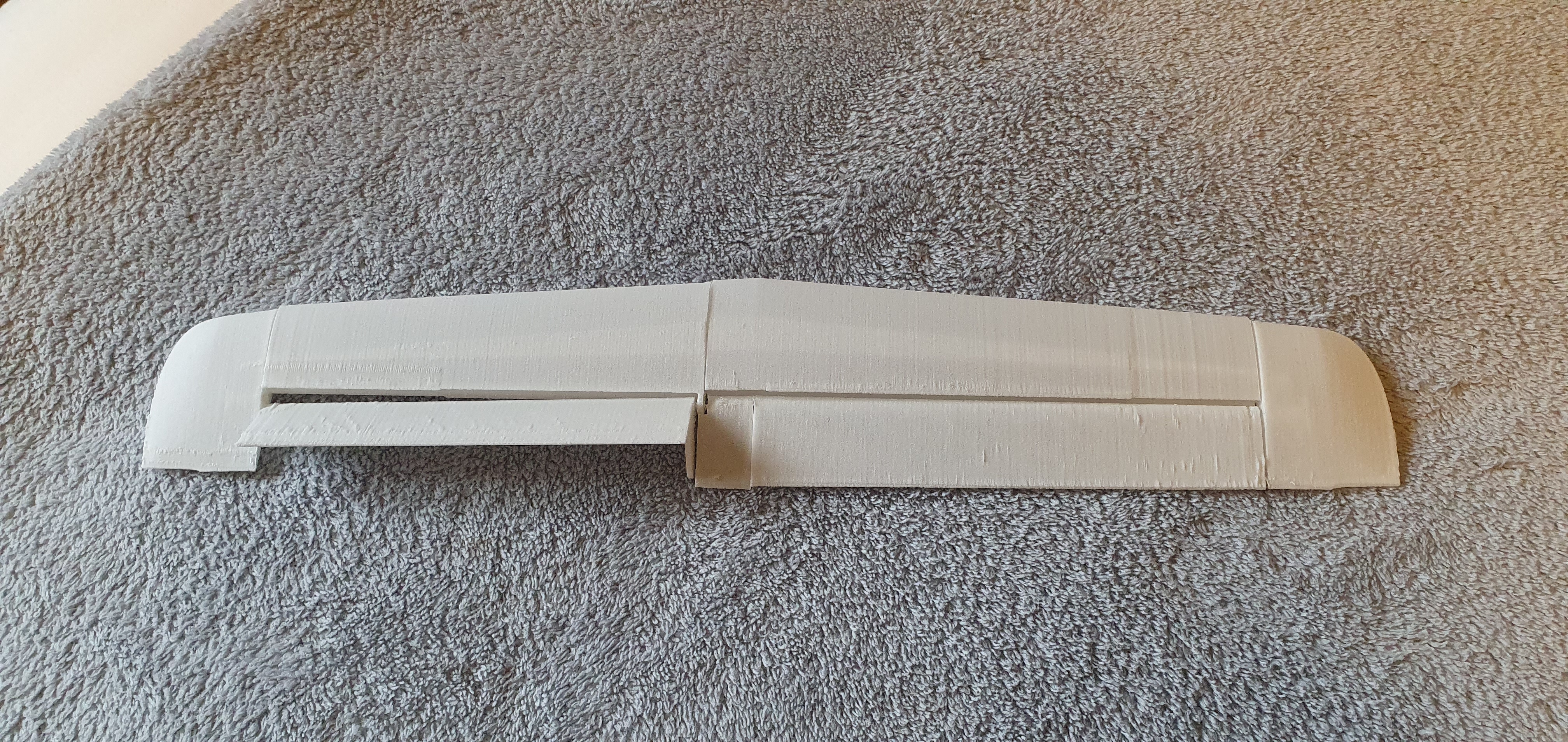

Estabilizador completo y detalle. El eje del timón de profundidad es otra varilla de 2 mm. sujeta en un punto central y en cada uno de los marginales del estabilizador.

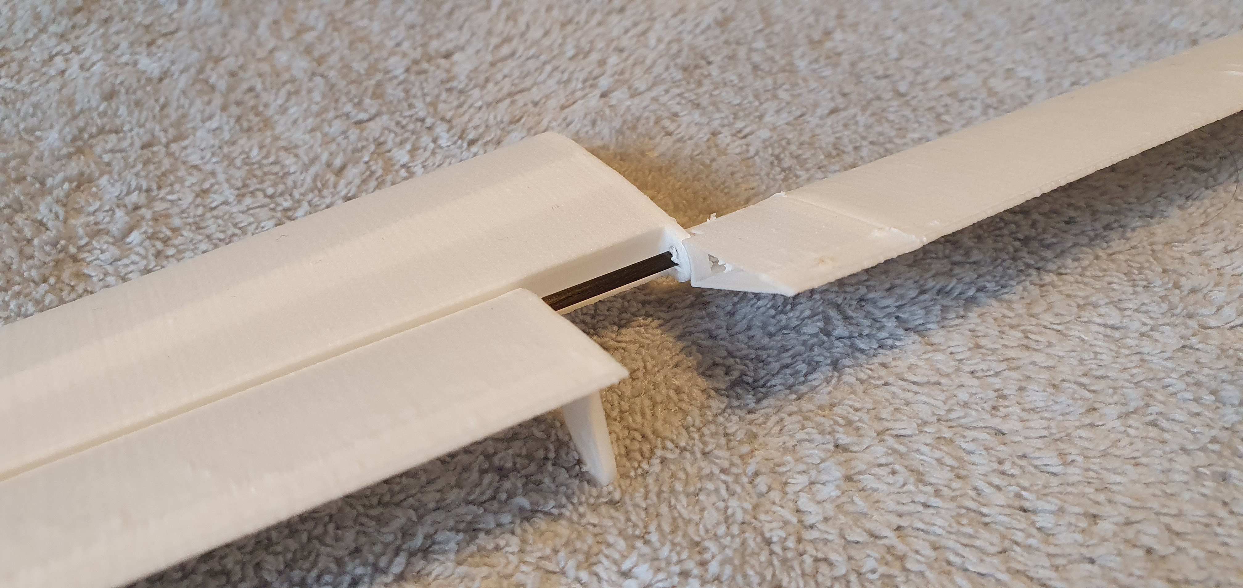

Último por hoy, detalles de la estructura del ala. Seguiremos informando.

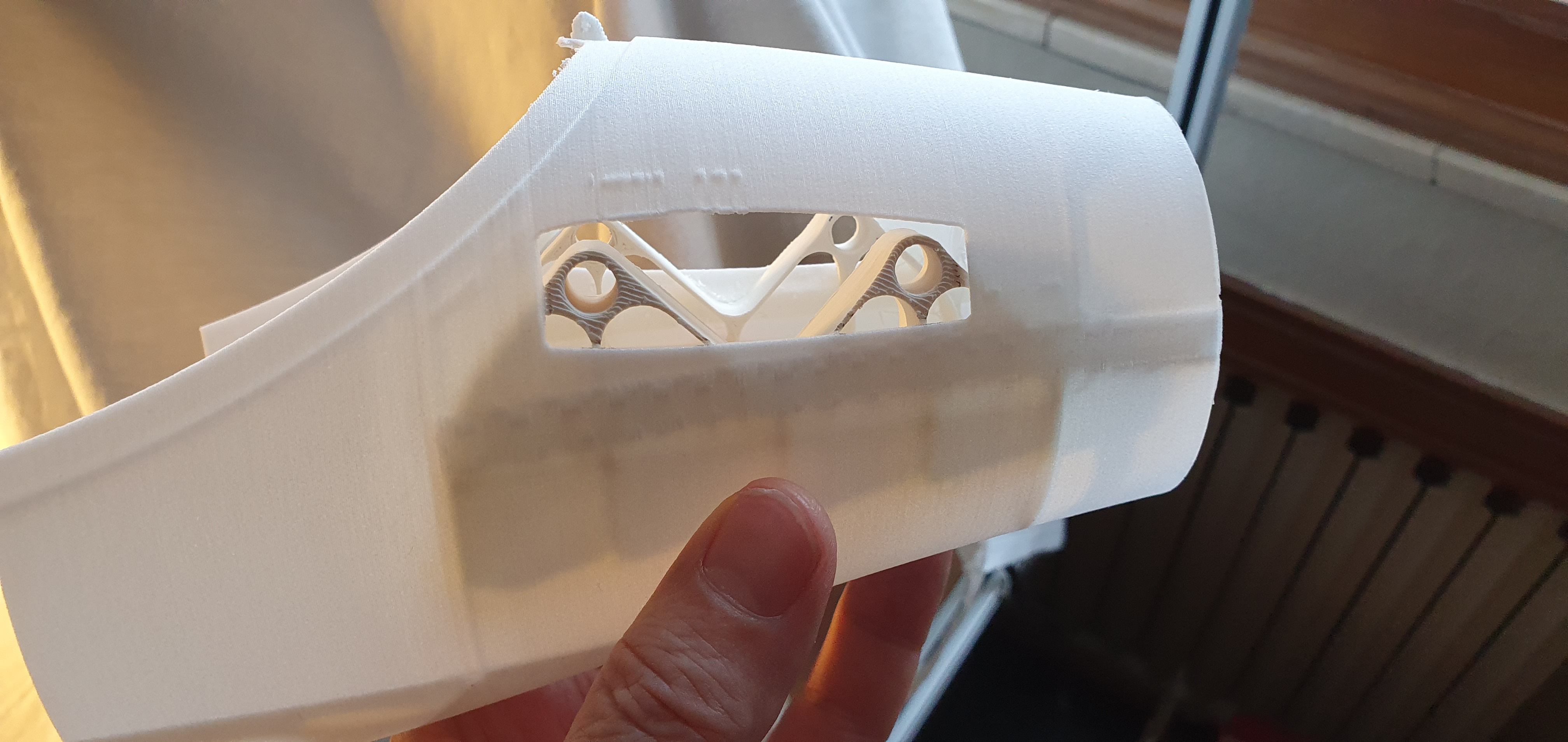

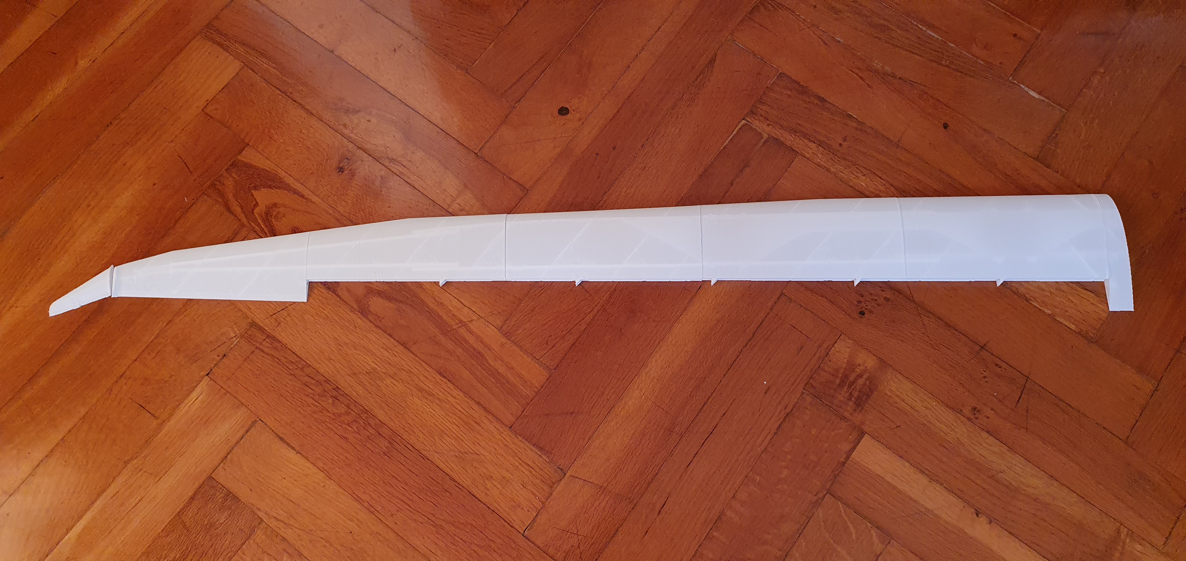

Unas cuantas fotos más, chequeando todo bien antes de la sesión de pegado. Los soportes para las bayonetas de carbono están impresos en ASA para conseguir mayor resistencia.
