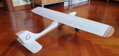

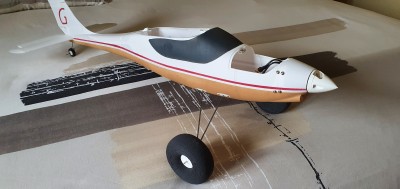

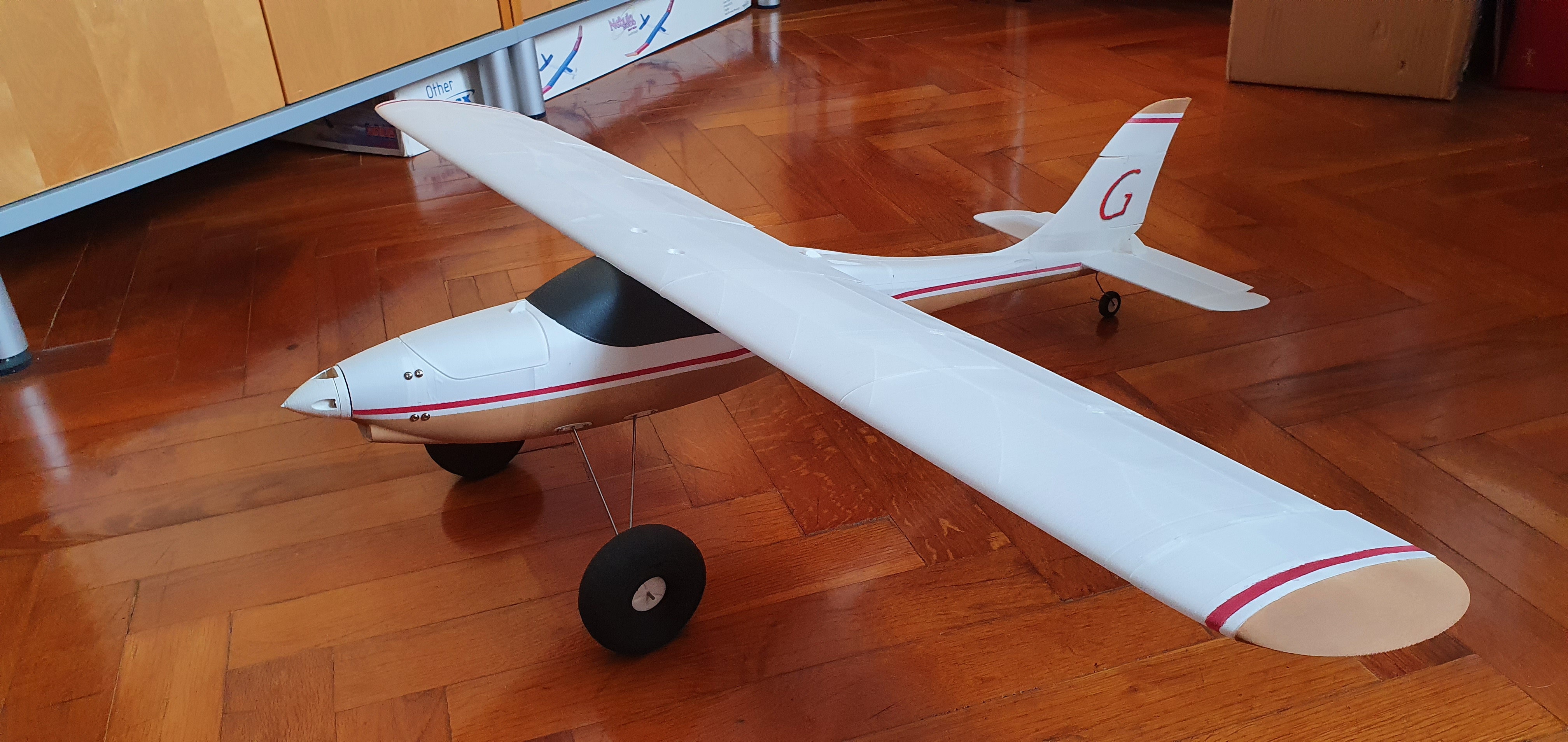

Aquí vengo con otro prototipo de Eclipson Airplanes, que estará disponible en un par de semanas.
Siempre tuve ganas de tener un avión pequeño "todoterreno", algo que se pueda llevar fácil en el coche, que tenga características STOL para poder volar en cualquier sitio, algo sencillo pero robusto. Le propuse a Álvaro que diseñara algún avión tipo "bush flyer" reuniendo esas características. Y me dijo: "te lo diseño pero quiero darle mi toque personal, no quiero que se parezca a lo que ya existe". Y de su cabeza salieron estas líneas curvas tan típicas suyas.

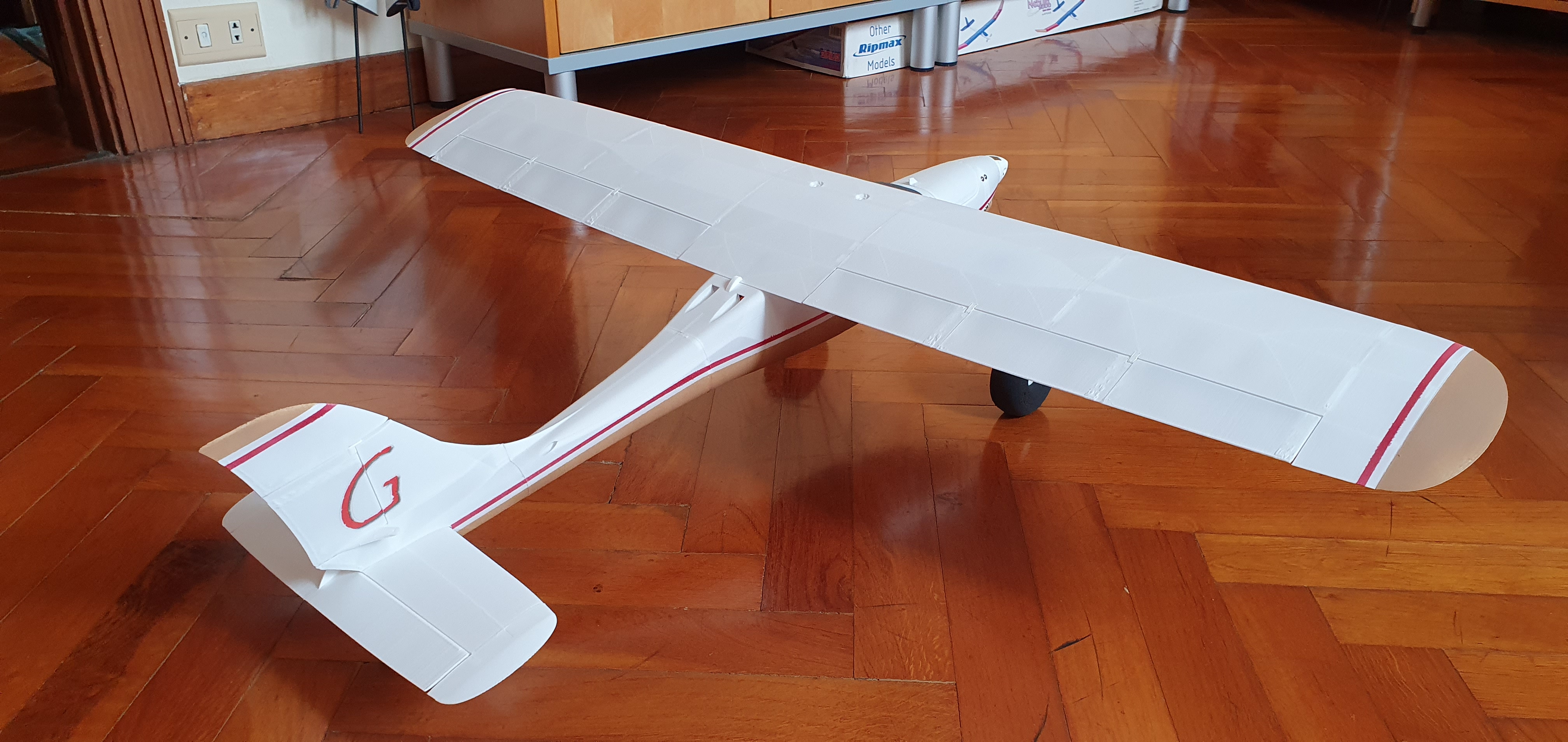

El objetivo: un avión ligero (alrededor de los 600 gramos), pequeño (110 cm de envergadura), planta alar que favorezca la sustentación, flaperones para no complicar estructuralmente el ala y meter peso de servos, una deriva generosa para tener buen mando, ruedas Tundra como no podía ser menos.

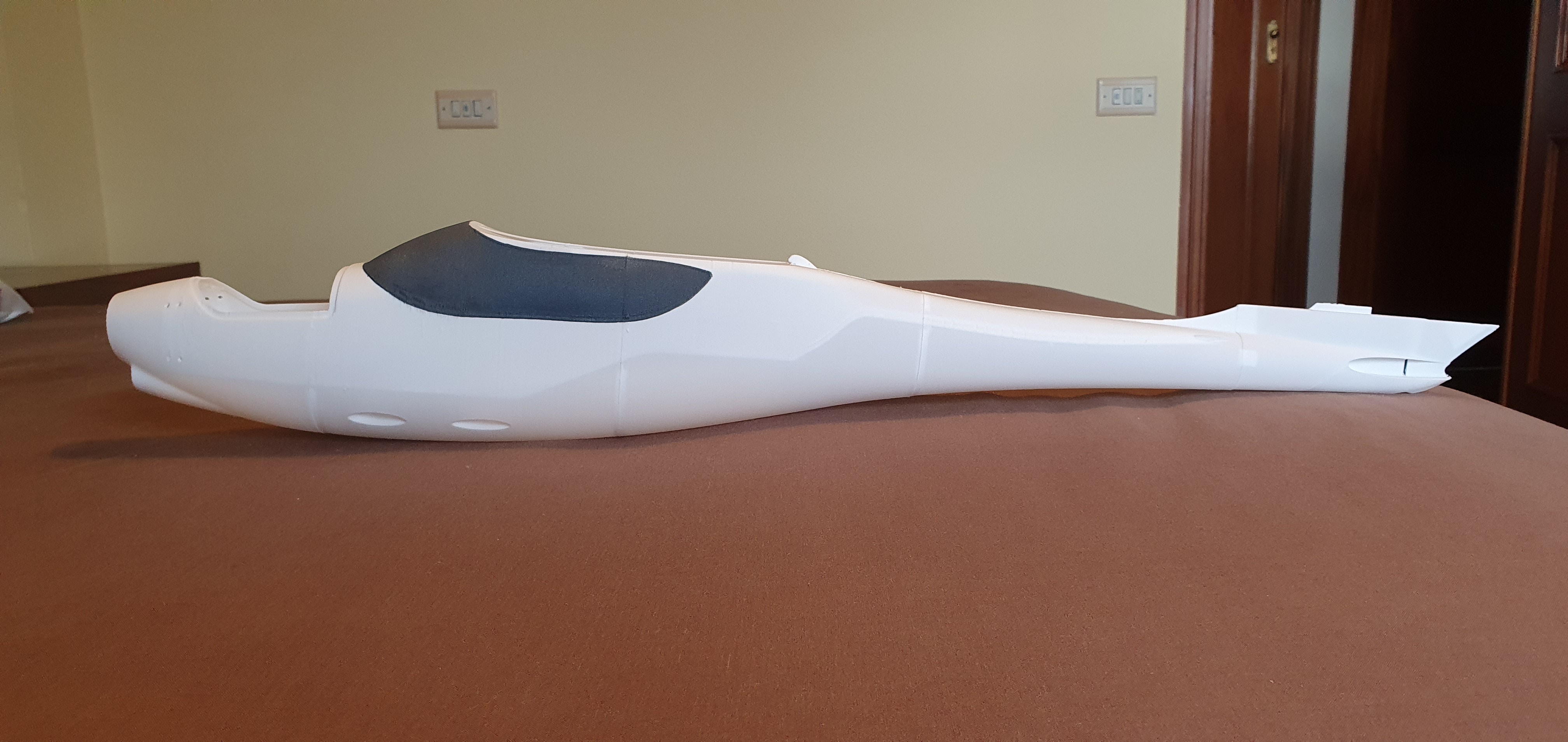

Y bueno, esto es lo que va saliendo:

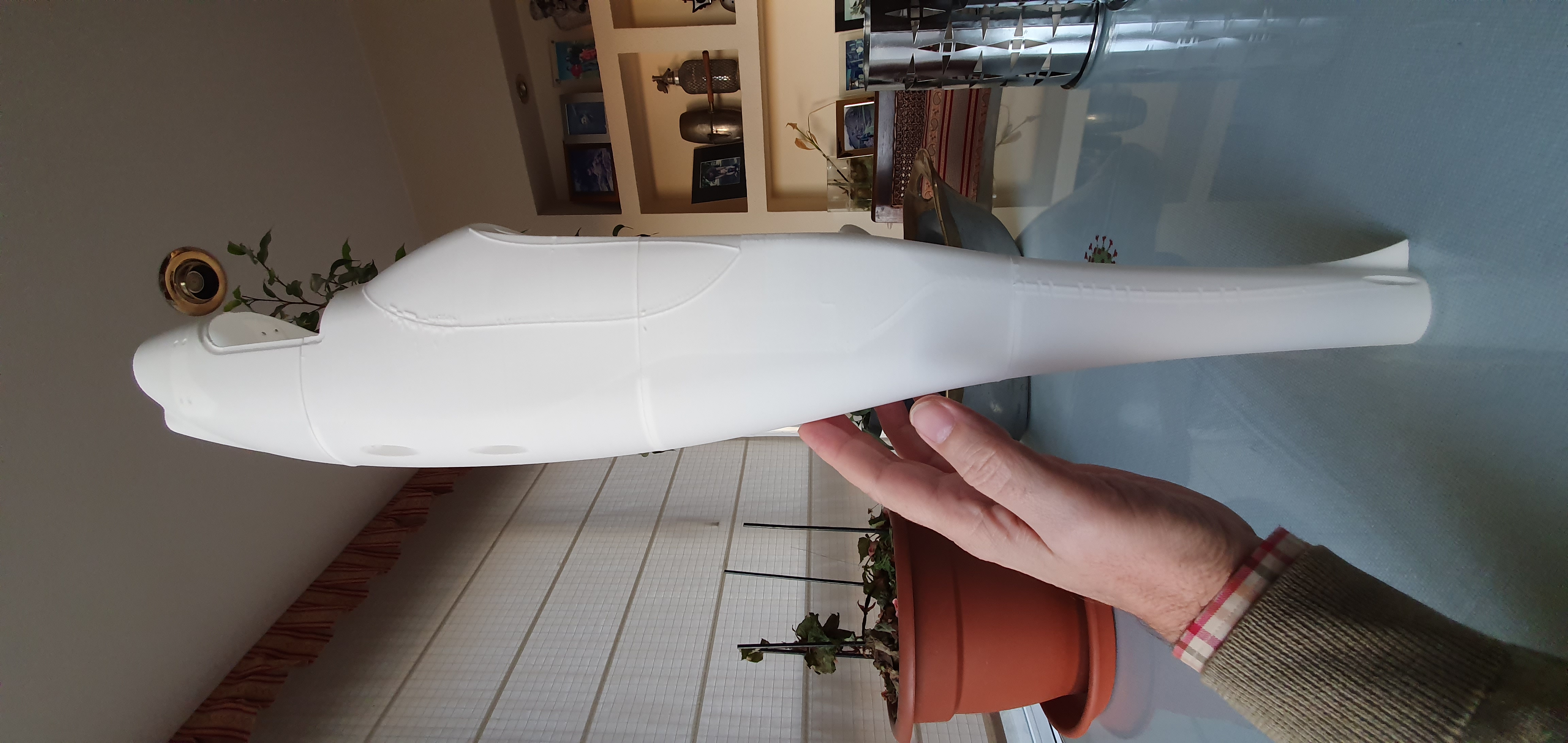

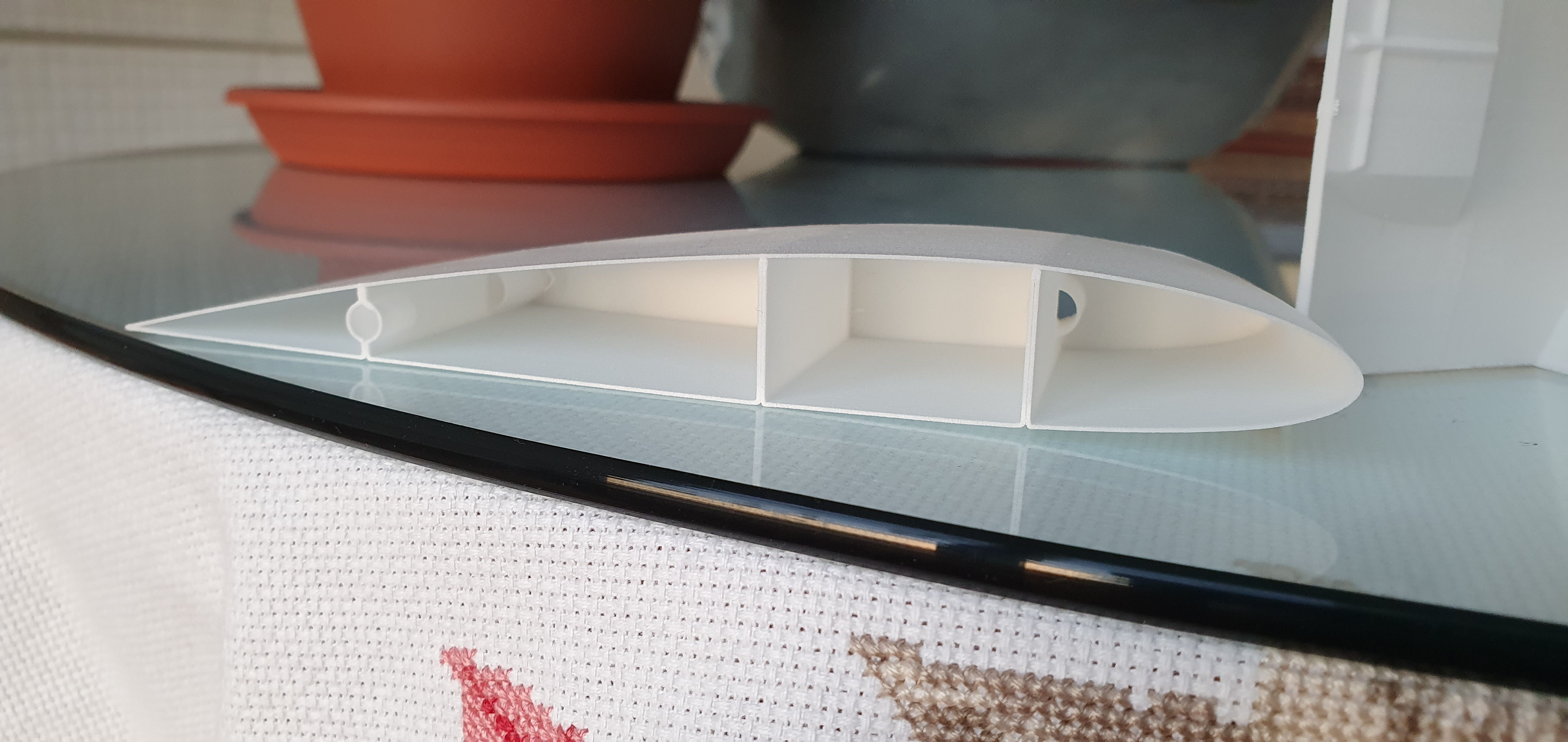

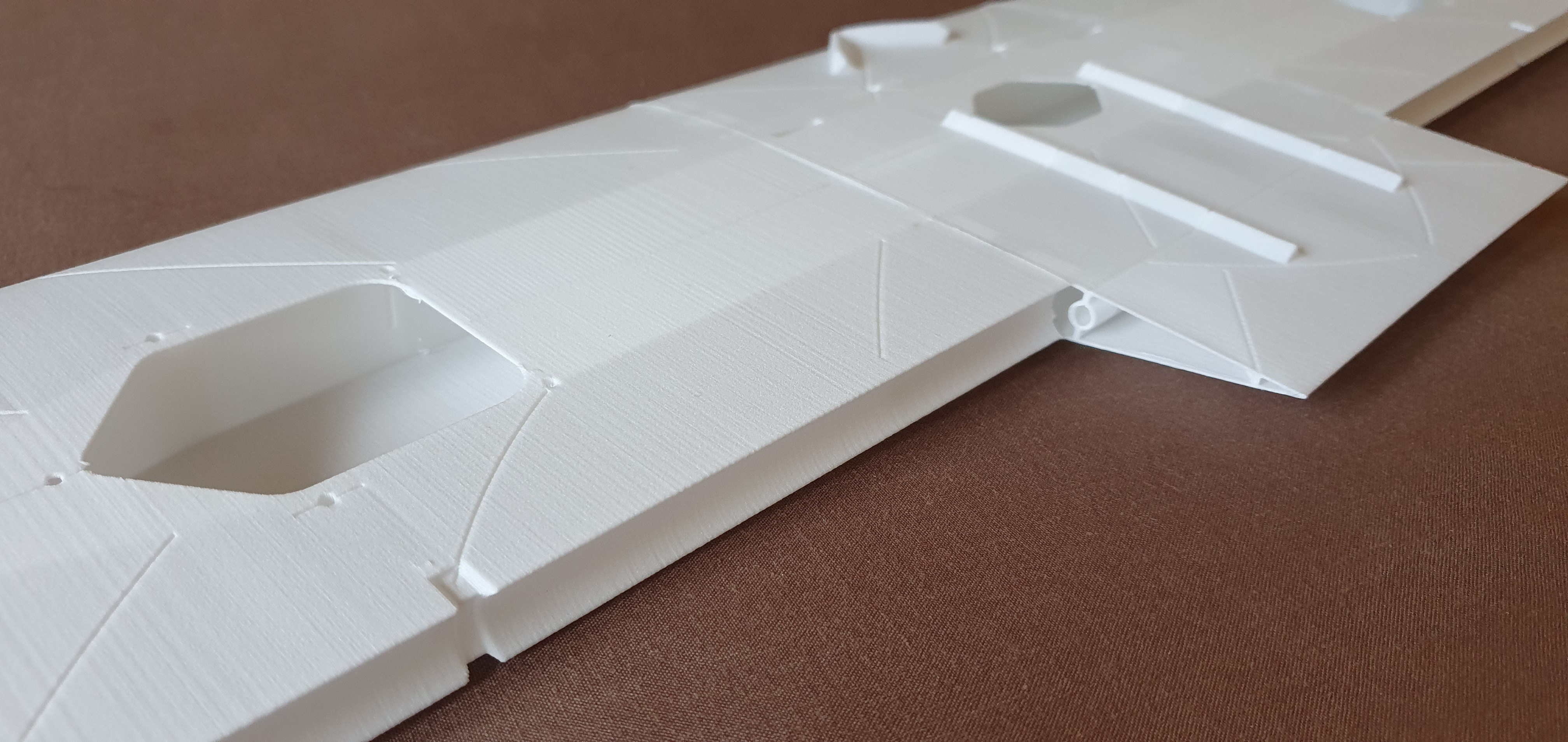

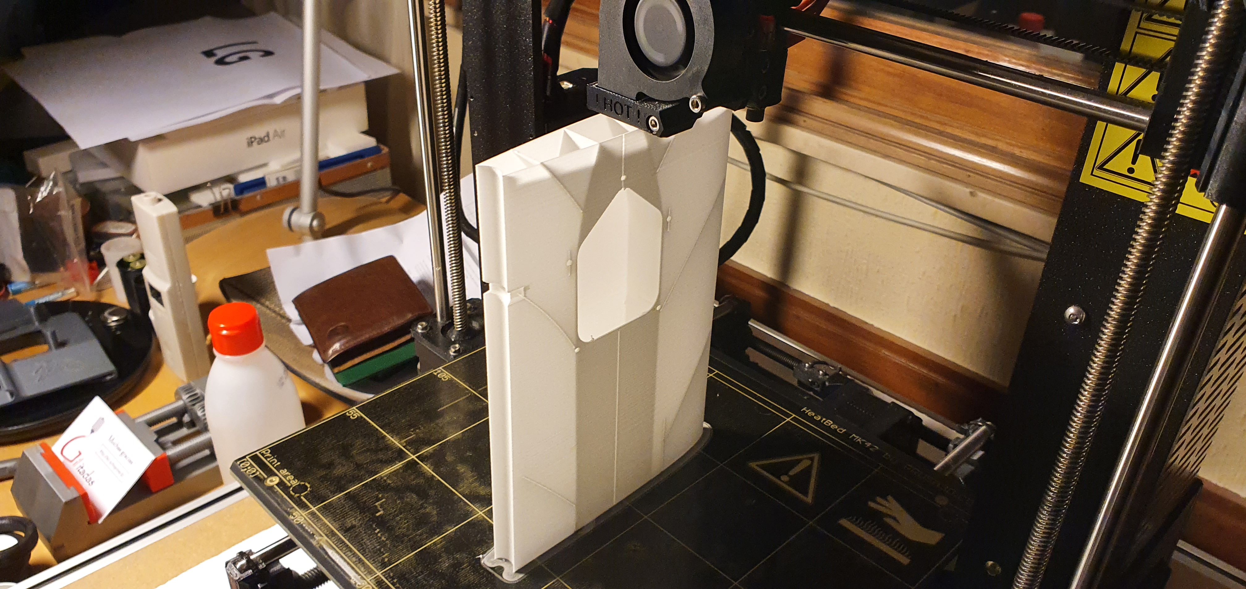

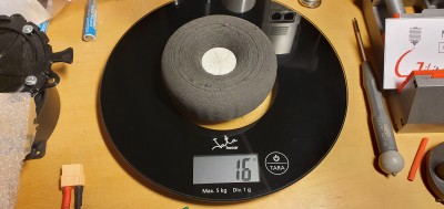

Utiliza ya la solución de impresión "vase mode" de forma que cada capa se imprime en un solo trazo, evitando saltos del cabezal y por tanto la maldita manía del LW-PLA de gotear por todas partes y dejar todo lleno de virutas. Ahora la impresión es limpia limpia como podéis ver.

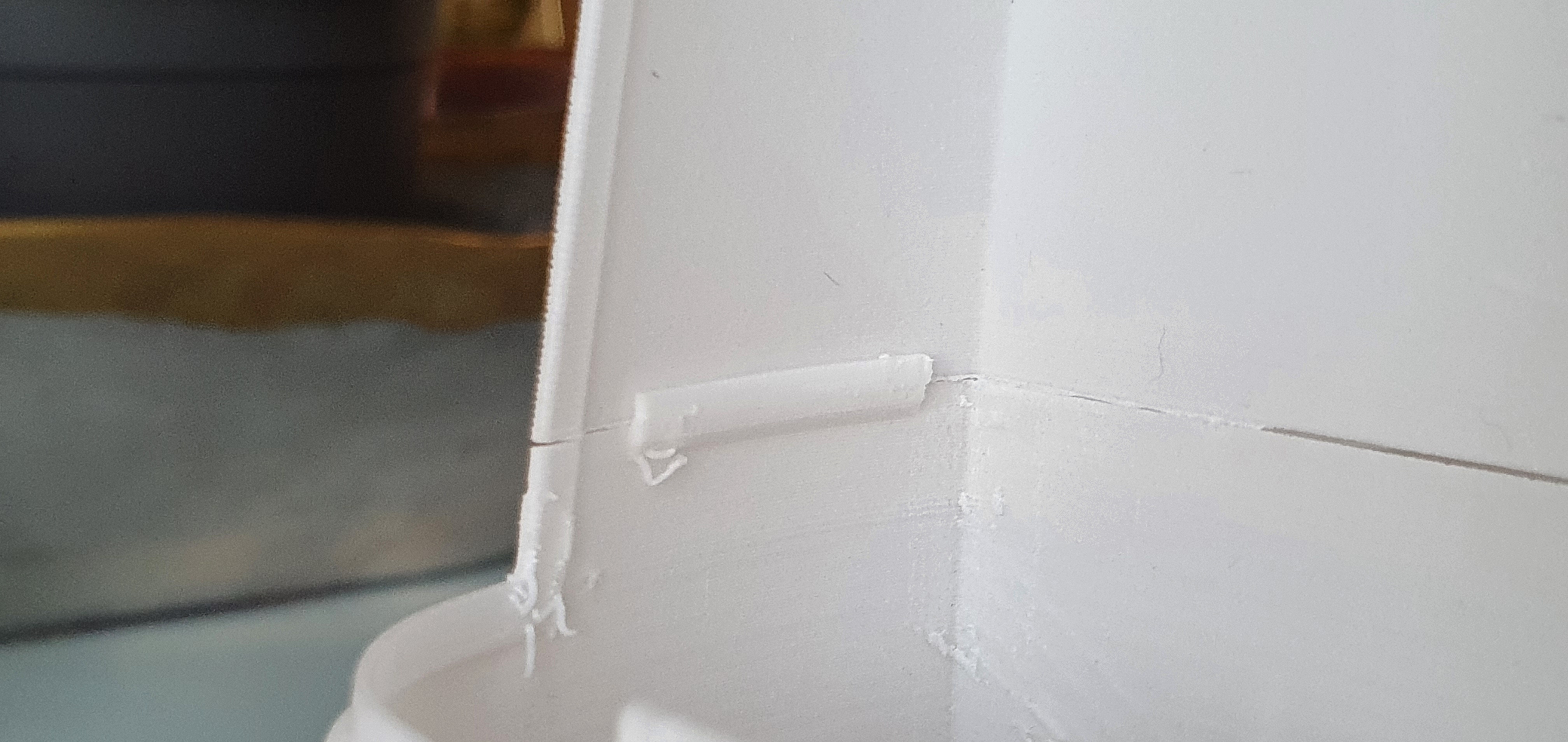

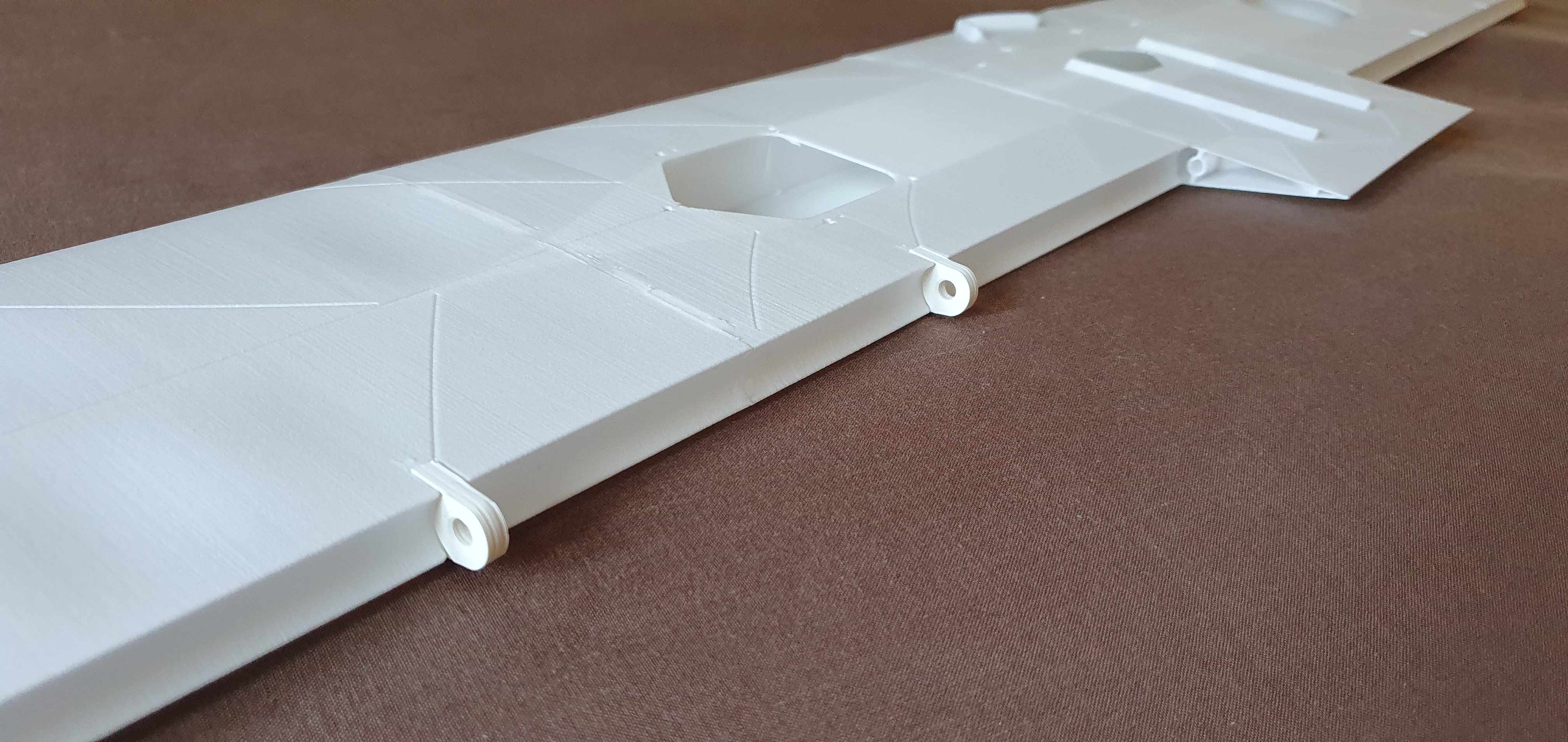

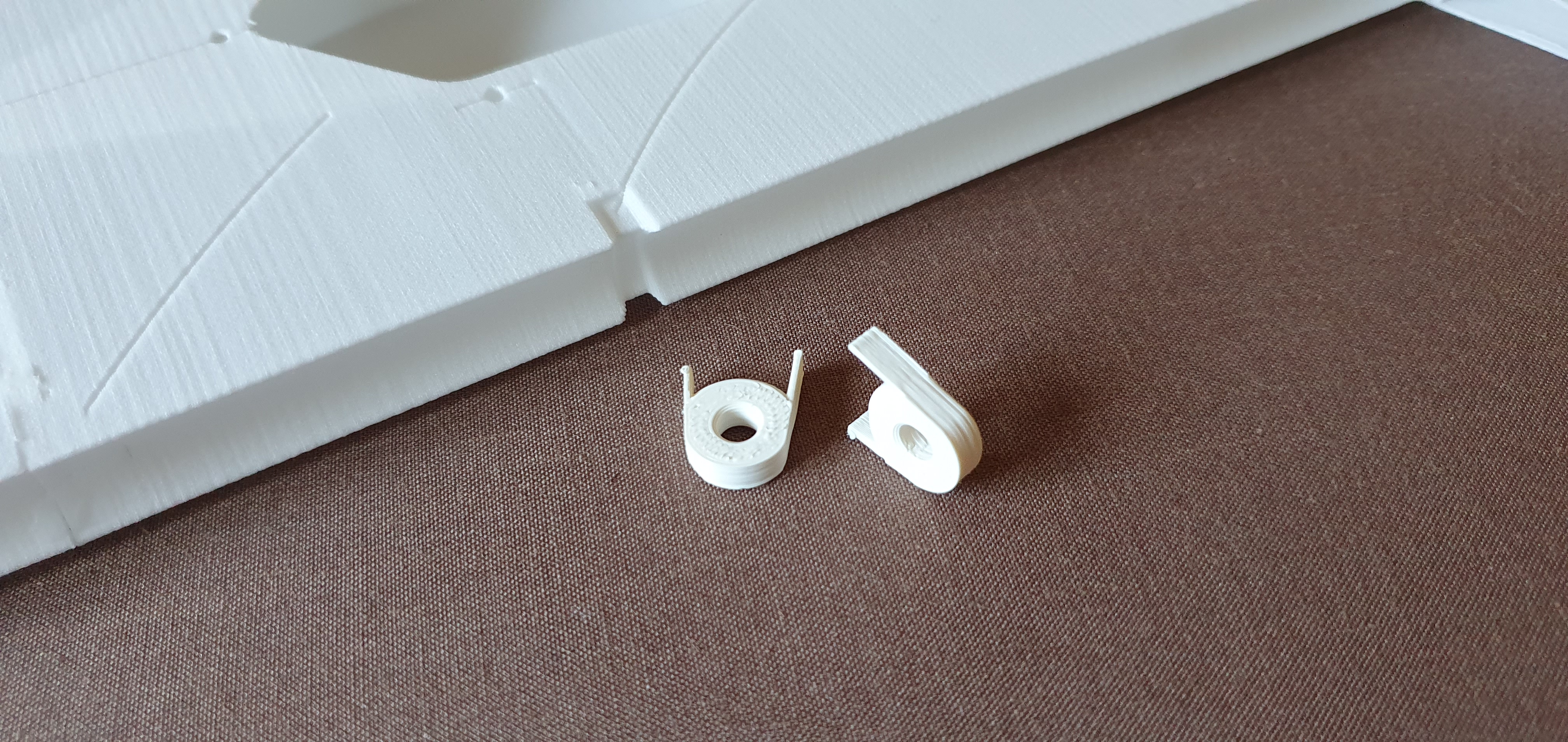

Se añaden también a la propia impresión unas pestañas que ayudan a alinear bien las piezas y ofrecen mayor superficie de contacto para el pegamento.

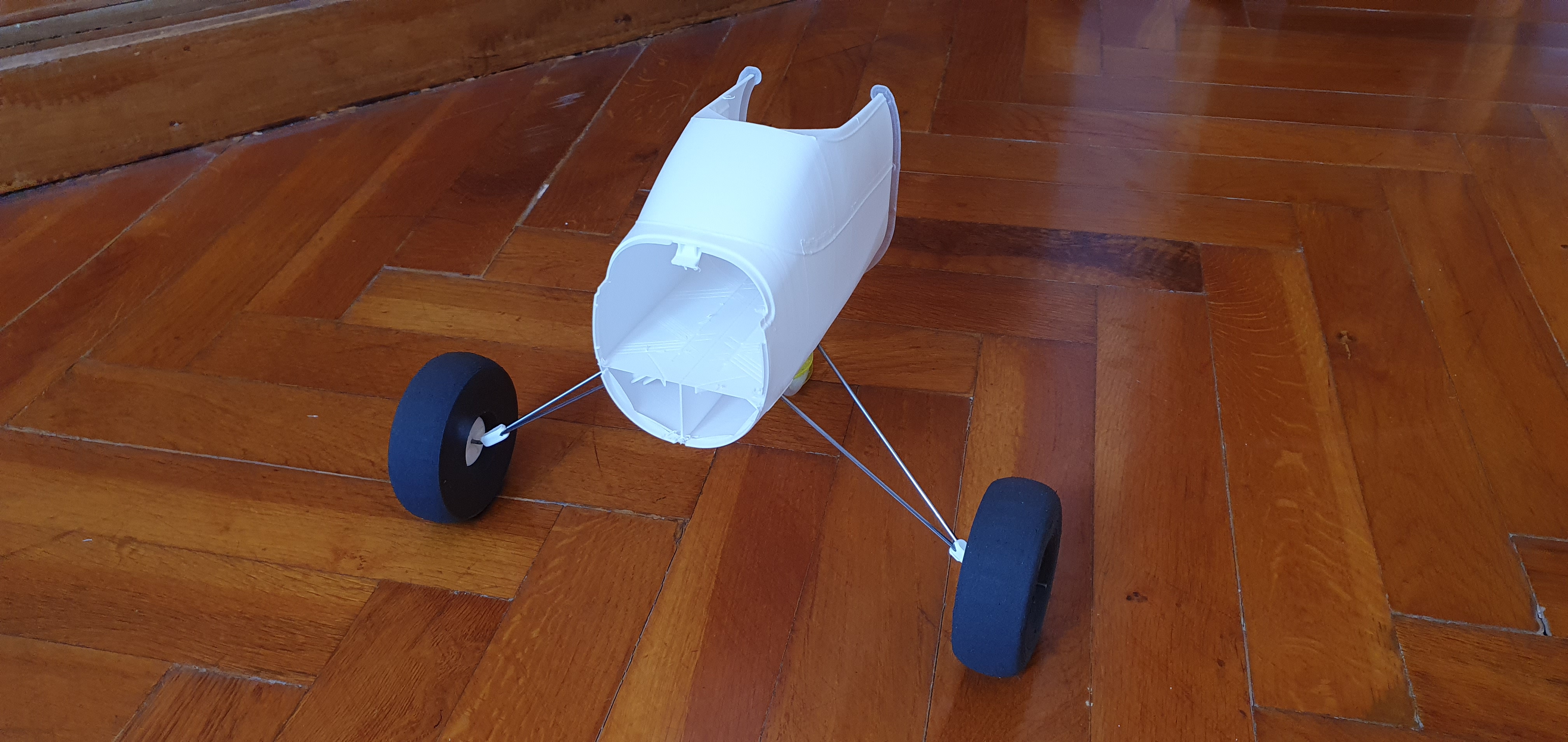

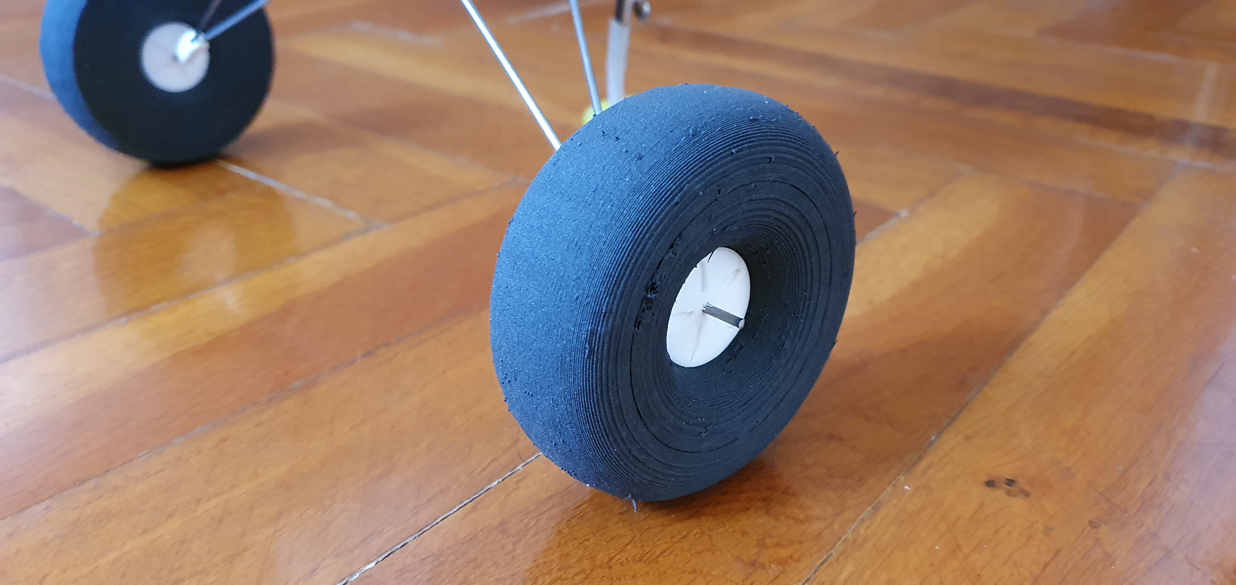

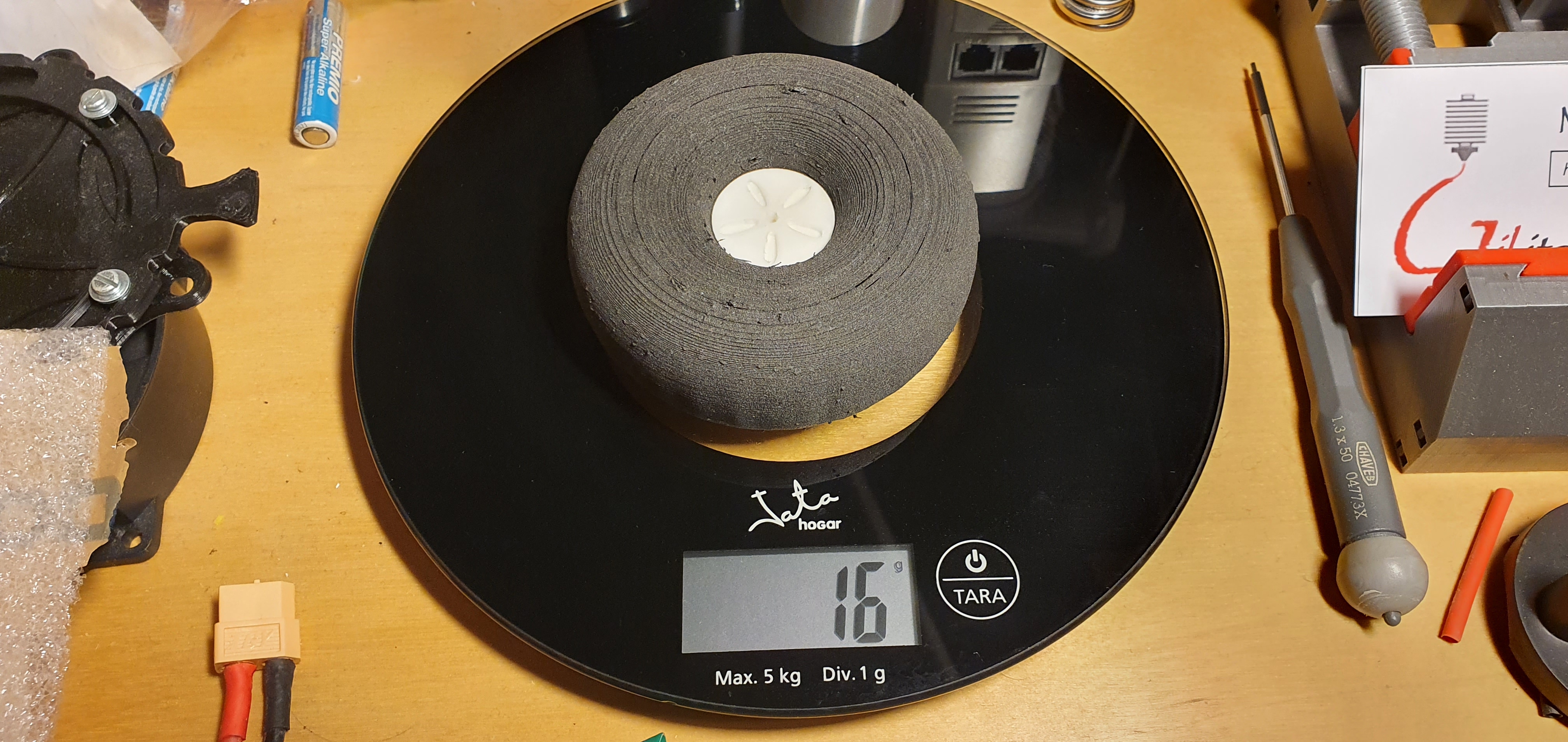

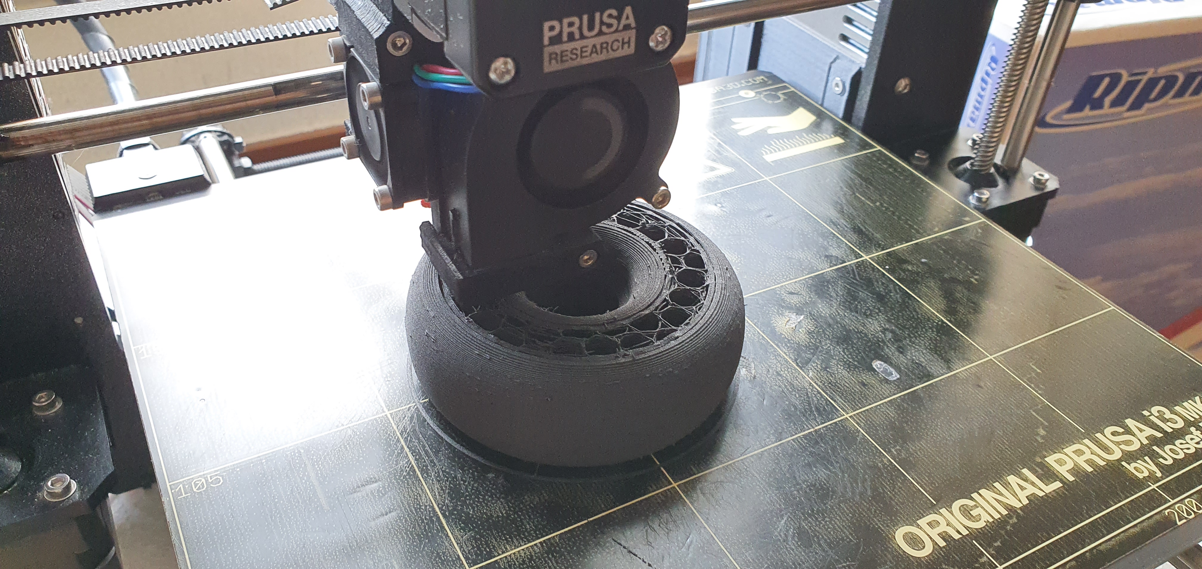

Las ruedas tipo Tundra son desde luego el detalle distintivo de estos aviones. Así que las lleva, impresas por supuesto, con TPU VarioShore de Colorfabb. Es otro material que expande con la temperatura y se gradúa así su dureza. Quedan realmente flexibles y ligeras, sólo 16 gramos para una rueda de 85 mm. El tren se soluciona con varilla de acero de 2 mm. que encaja en unas piezas impresas en ASA y se atornillan al fuselaje.

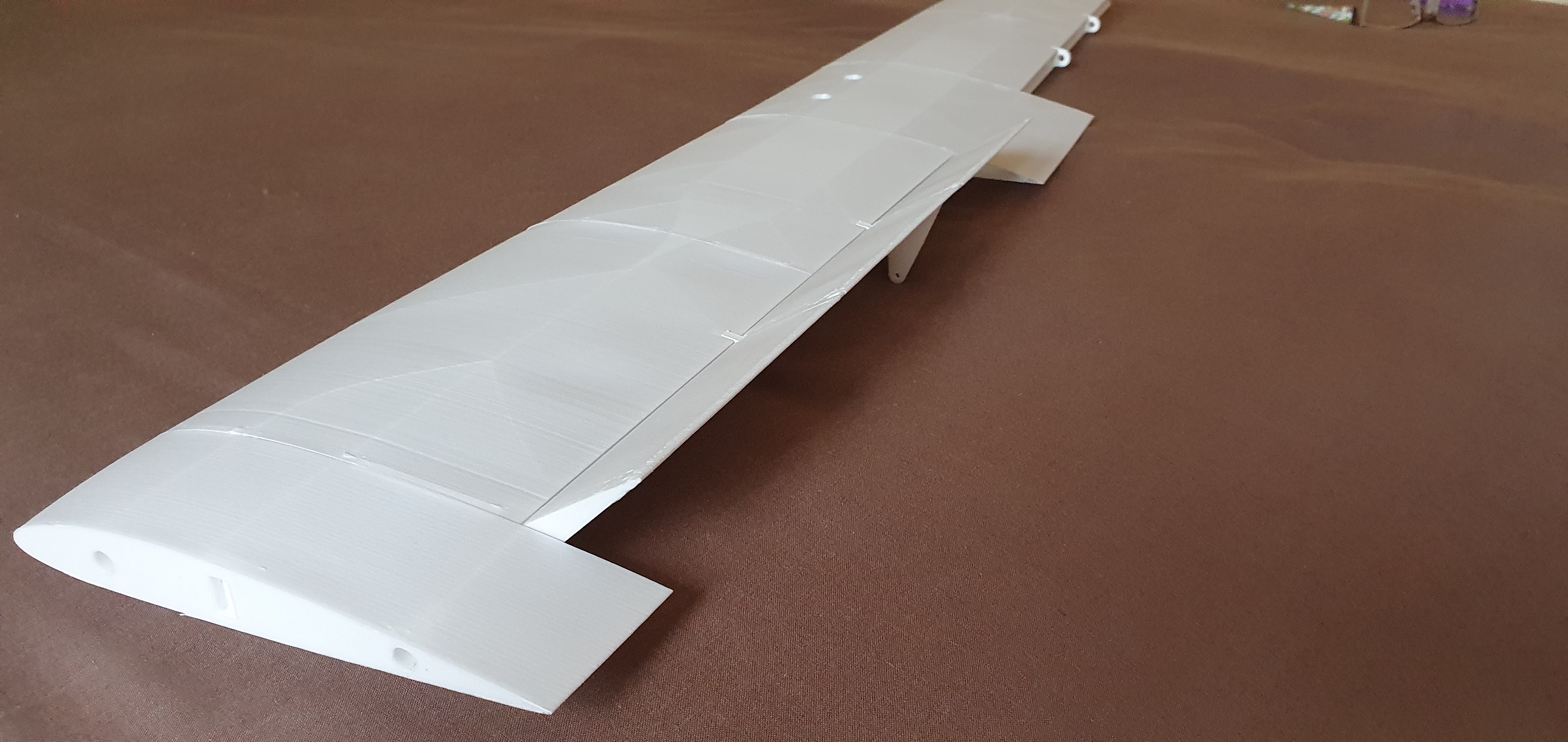

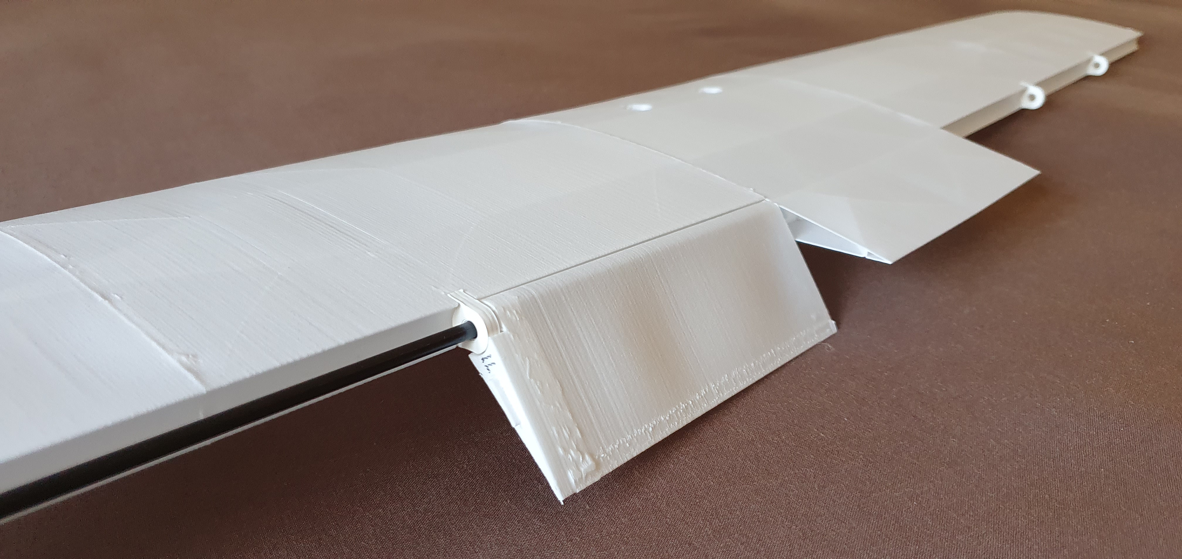

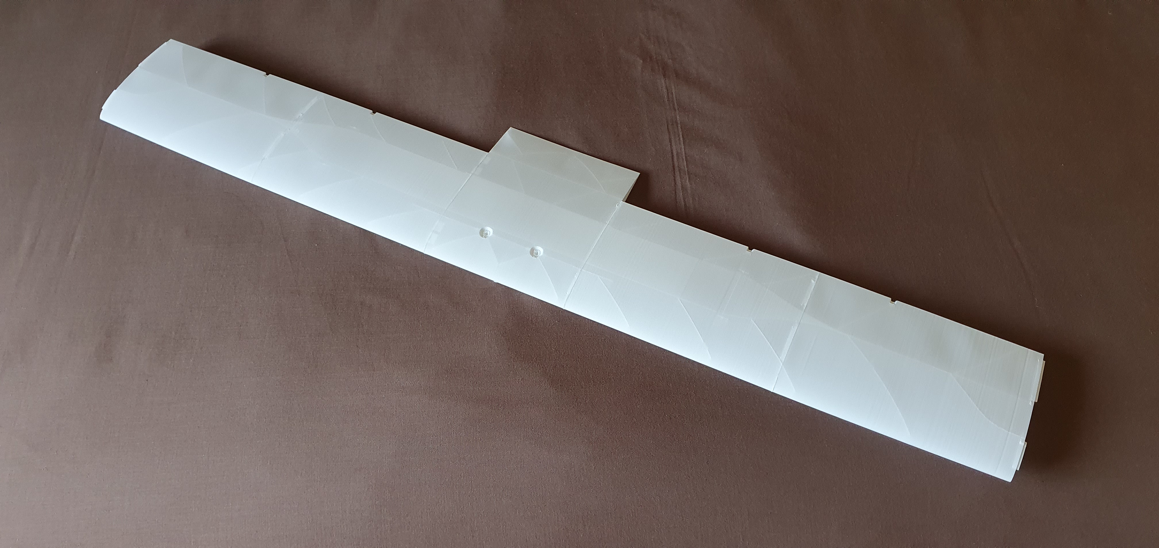

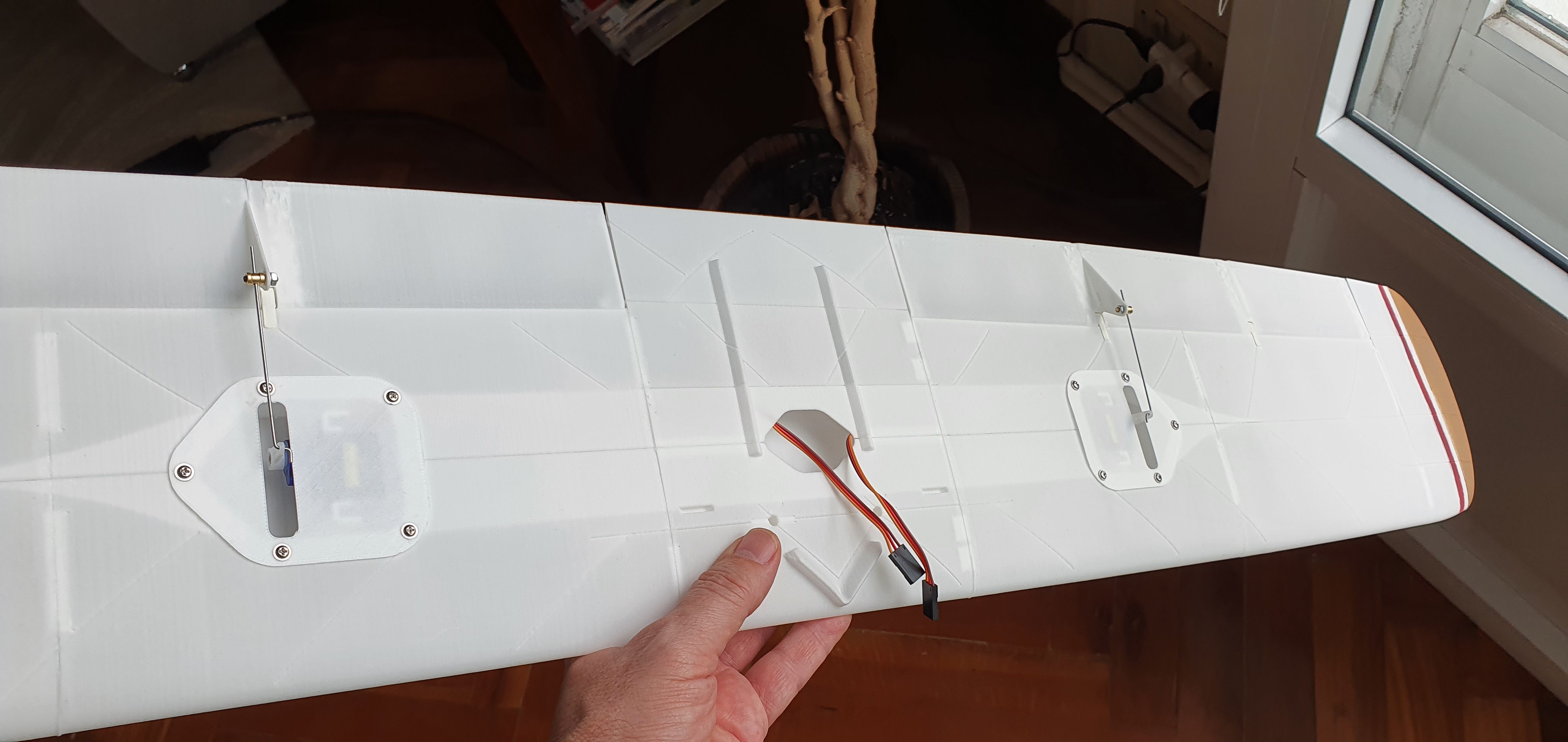

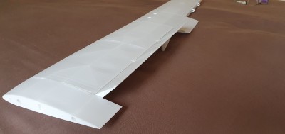

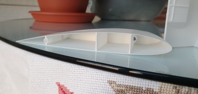

Las alas siguen el ya típico esquema de Eclipson. Por el intradós llevan unas guías para encajar y alinear perfectamente con el fuselaje, se sujetarán a él con dos tornillos de nylon M3. El eje de giro del flaperón es un tubo de carbono de 4 mm. sujeto en los extremos al ala y con dos robustas bisagras impresas en ASA. Los marginales son desmontables, se sujetan con dos tetones y un imán. Así hay posibilidad de usar ala tradicional o con winglets.
Y esto es todo por ahora. Voy a tomarme unos días de vacaciones, así que volará seguramente dentro de muy poco.

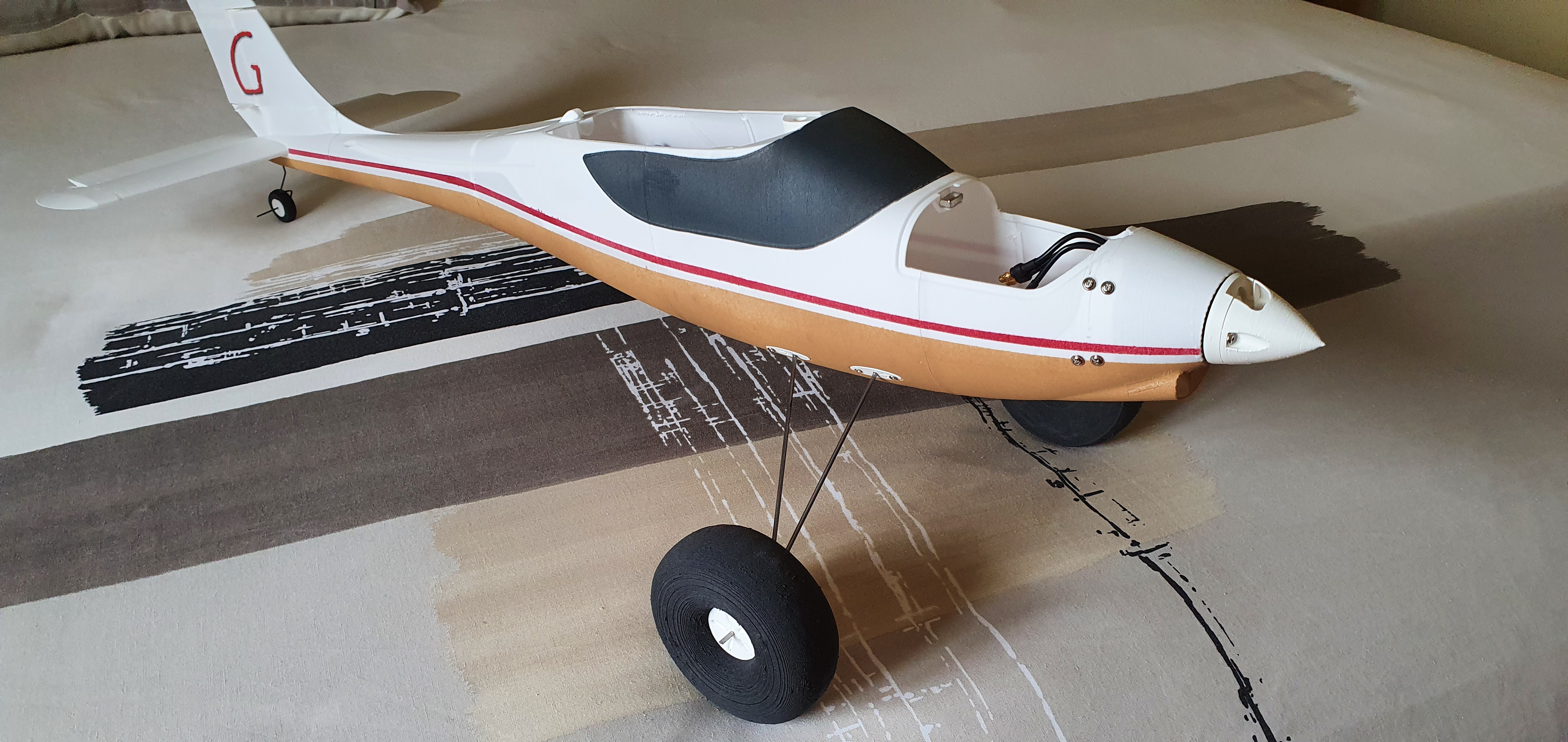

Voy a ir actualizando un poco por aquí. Queda ya muy poco para poder estrenar este pajarín.

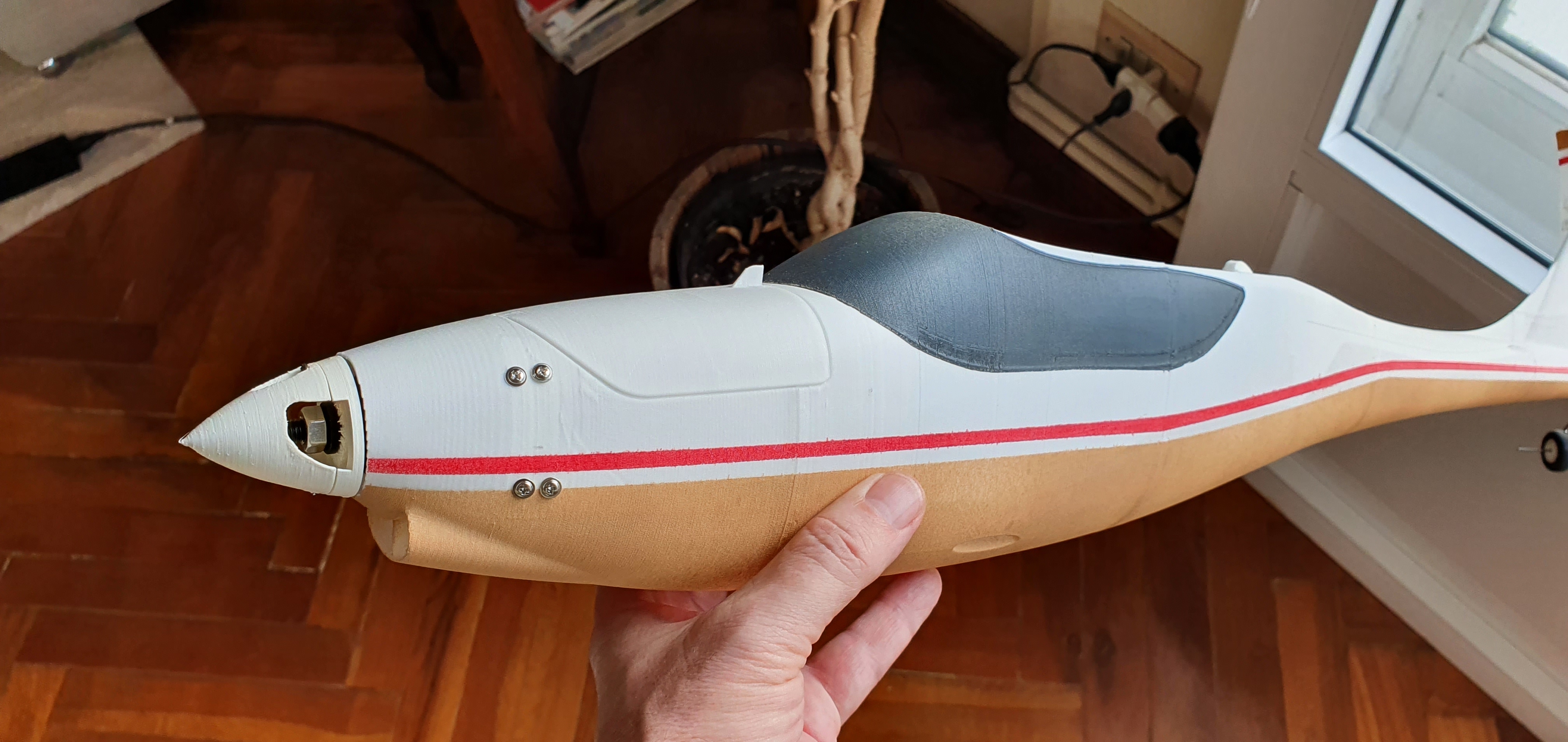

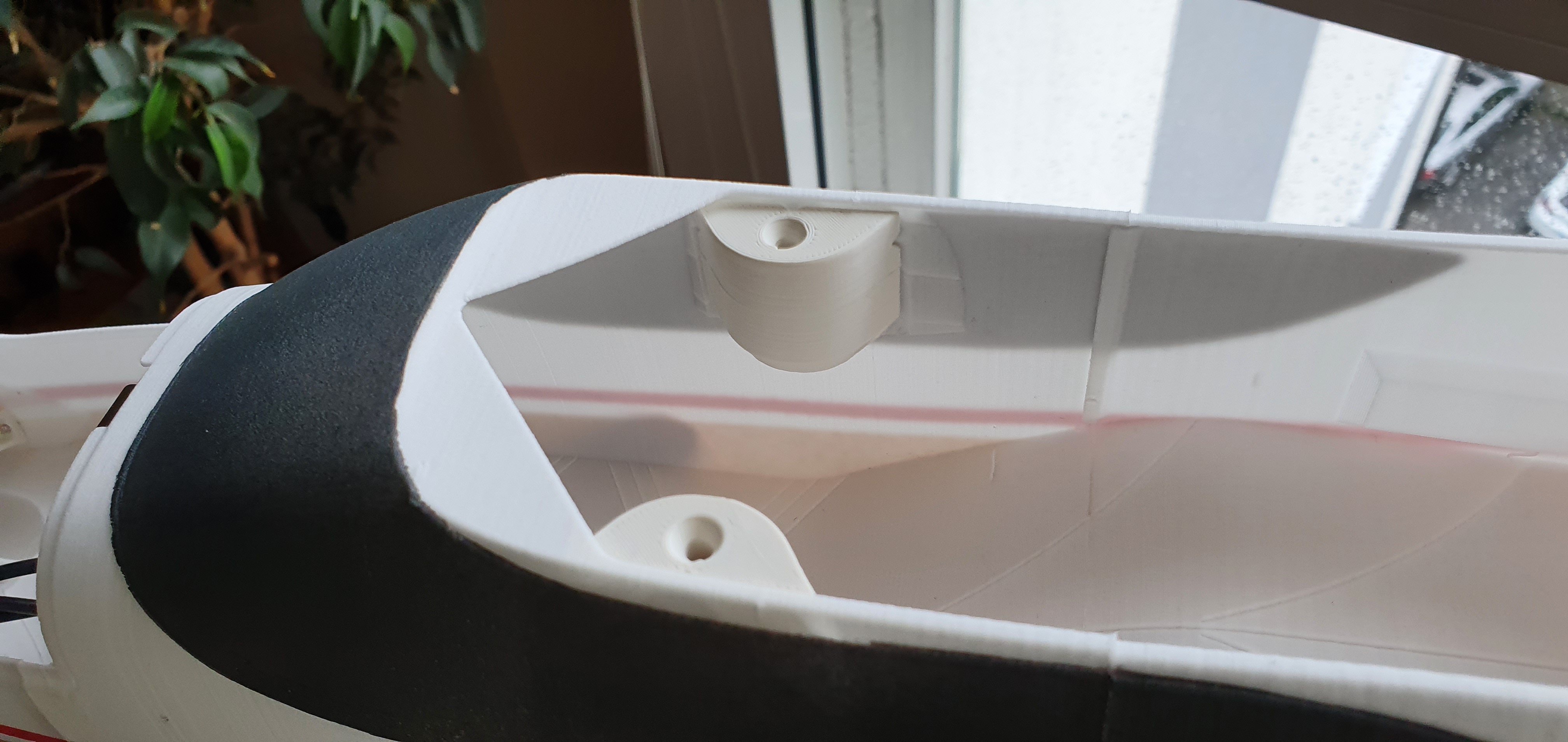

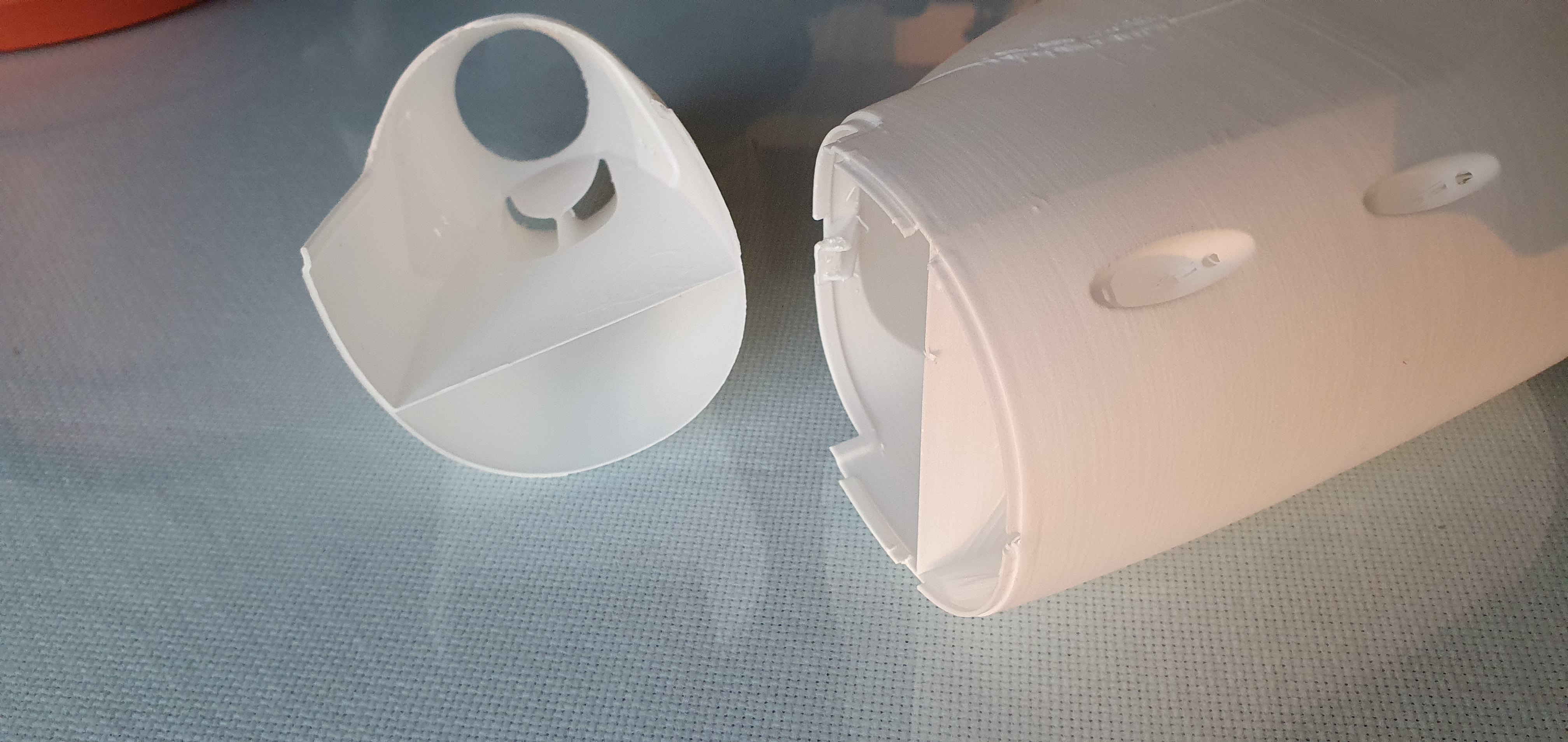

Los tacos de sujeción de las alas están impresos en ASA y llevan una tuerca M3 embutida. Van pegados al lateral del fuselaje que a su vez lleva refuerzo estructural en esa zona. Todo muy sólido.

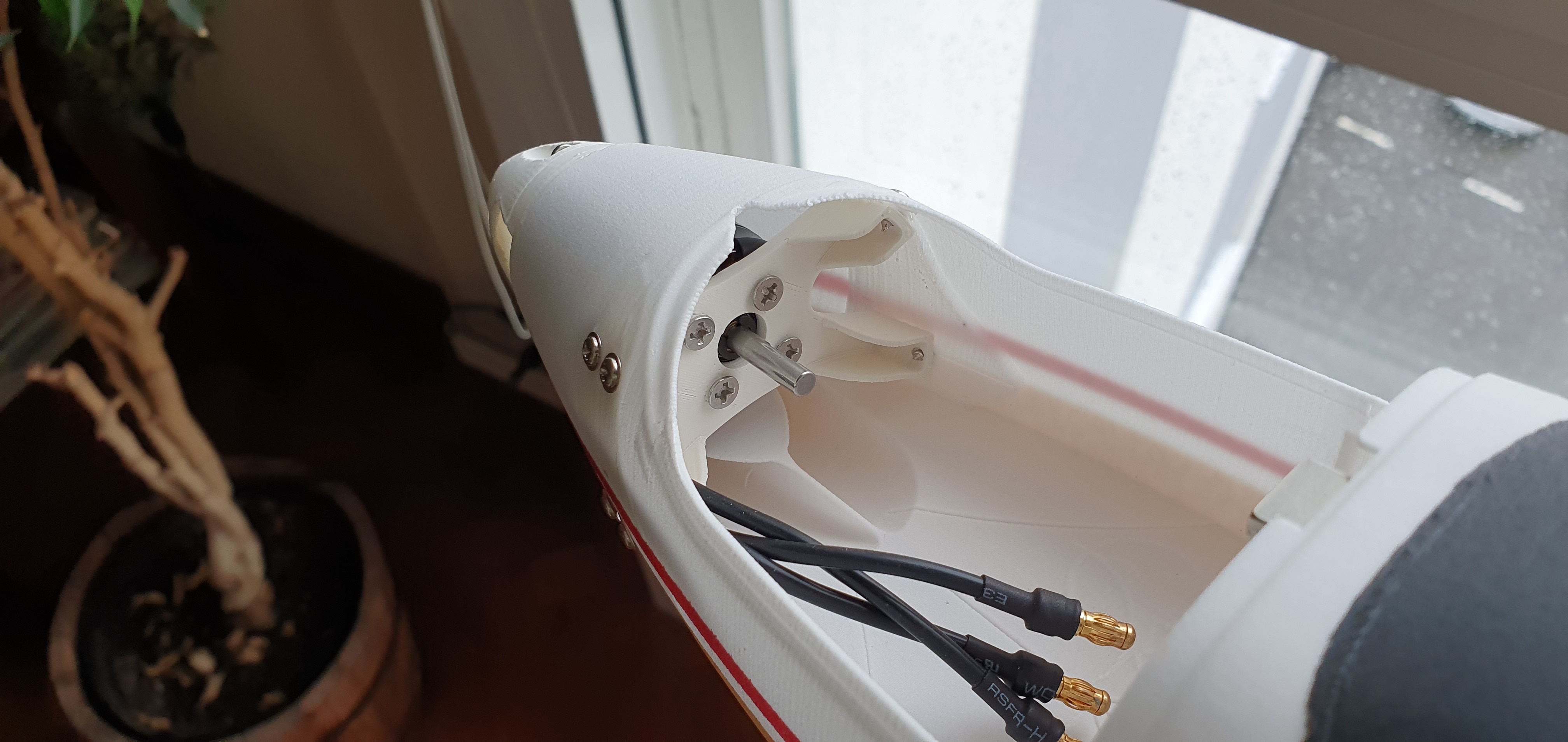

Bancada de motor también en ASA, doble pared en el fuselaje a su altura y sujeta con 8 tornillos. Probablemente la bancada más firme que he visto hasta ahora en Eclipson.

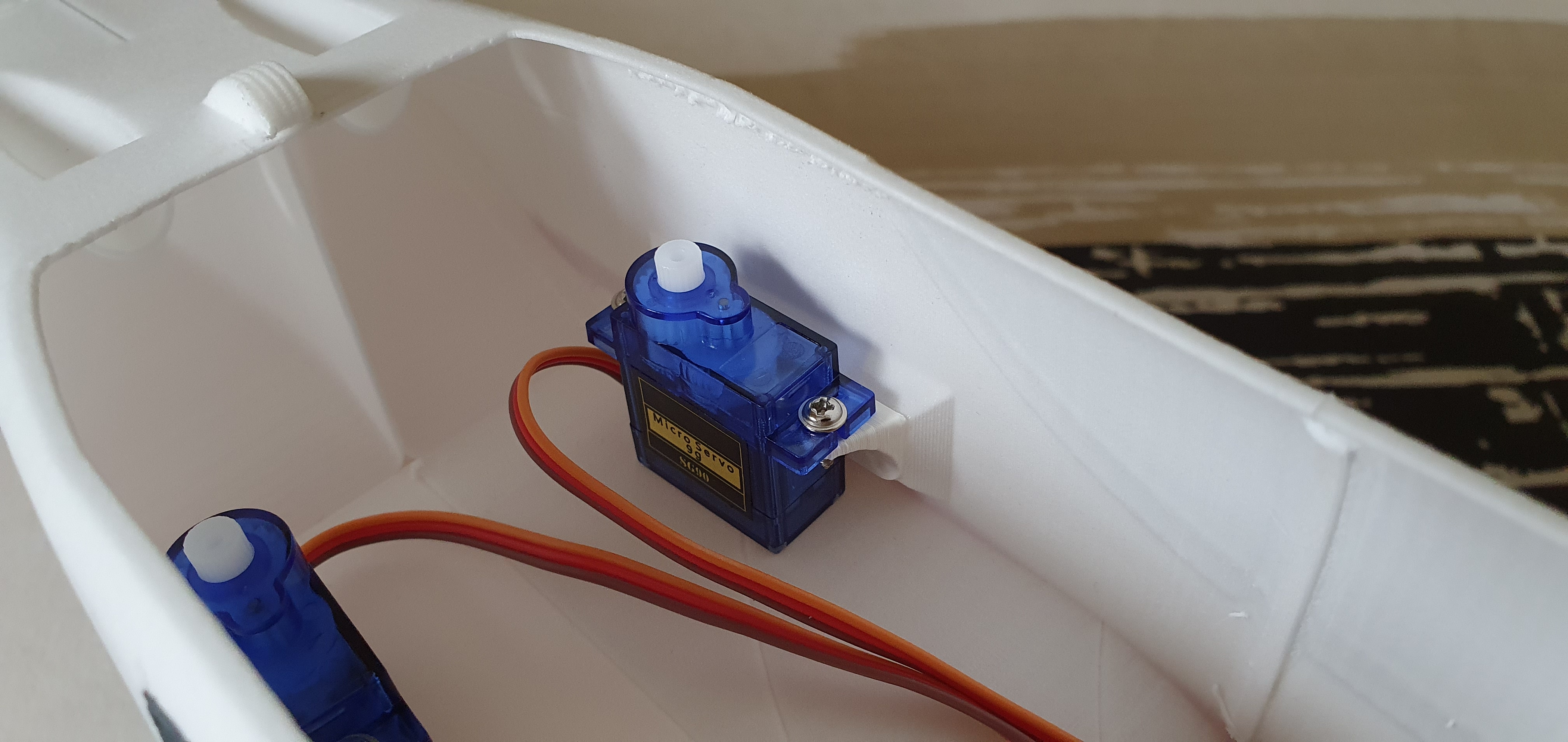

Servos de dirección y profundidad. De nuevo refuerzo en el fuselaje, sujetos con tornillos y asentados al suelo. Holguras cero de esa forma.

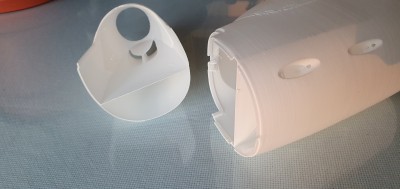

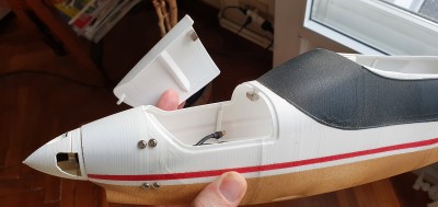

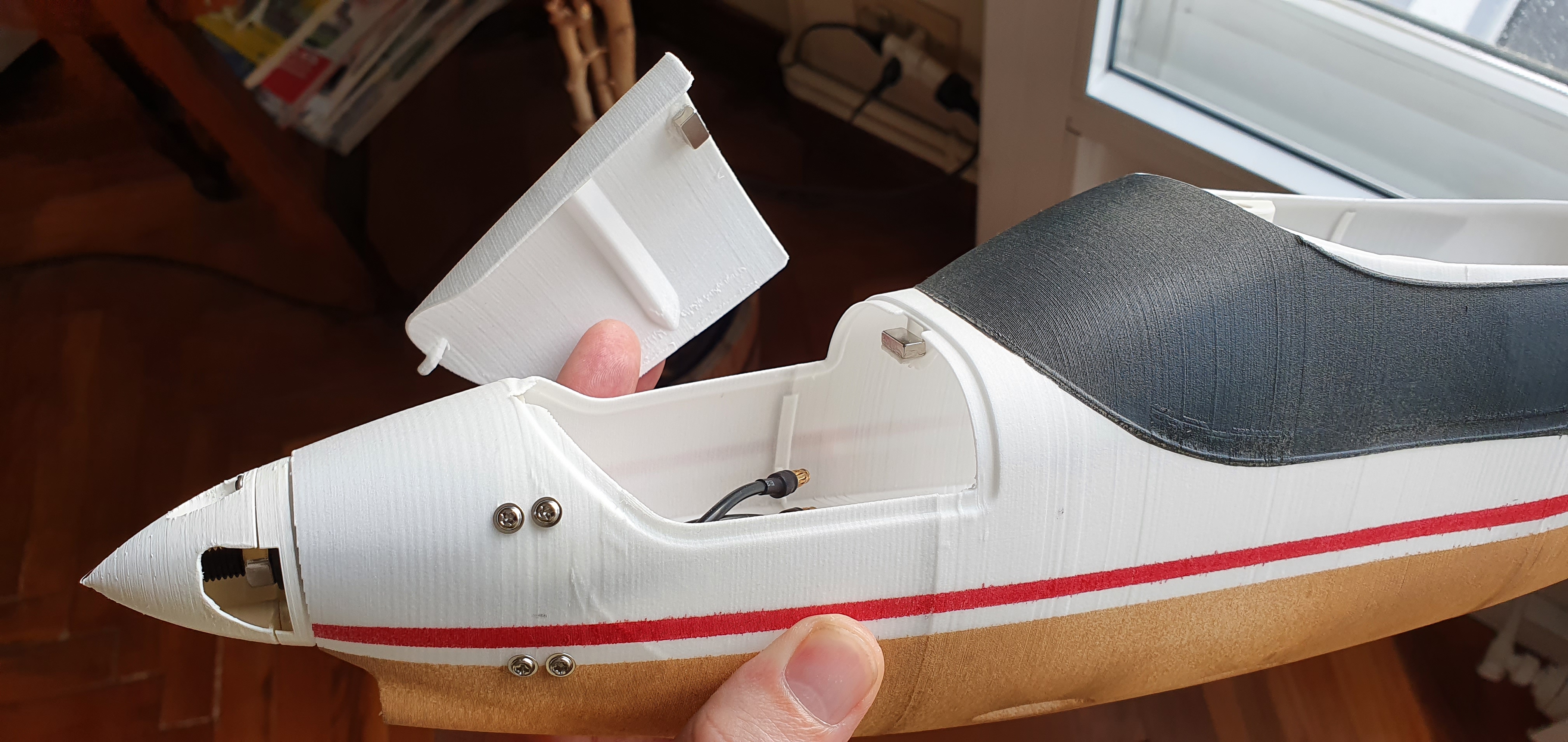

Carena de motor y acceso a la batería, se sujeta con imanes de neodimio. El cono de hélice también es ASA.

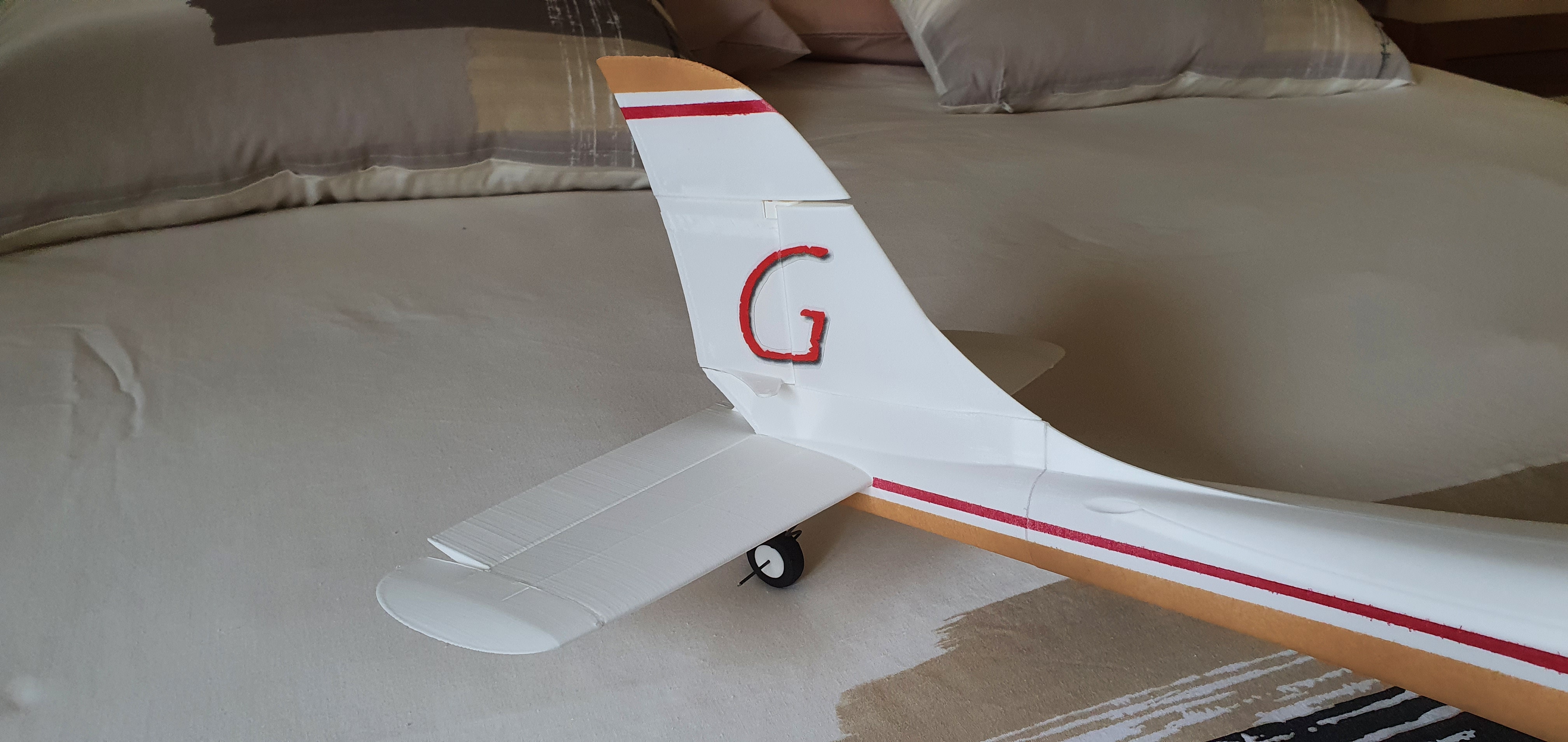

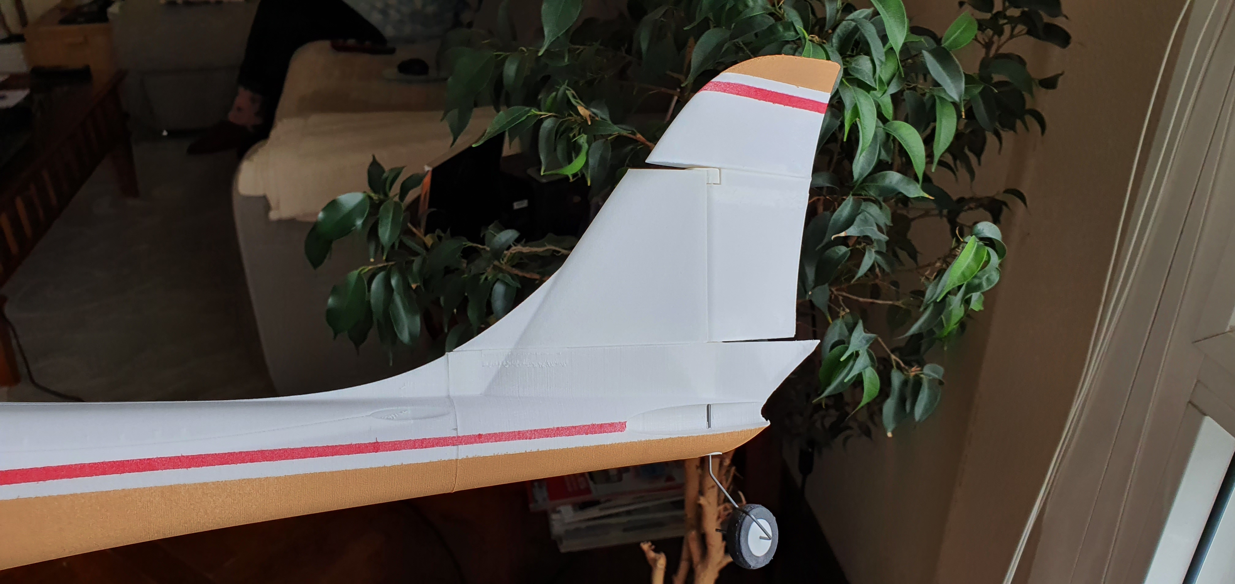

La deriva es generosa para tener buen mando de dirección. Abisagrada en la parte superior, abajo el eje encastra en el fuselaje y continúa para formar la rueda de cola.

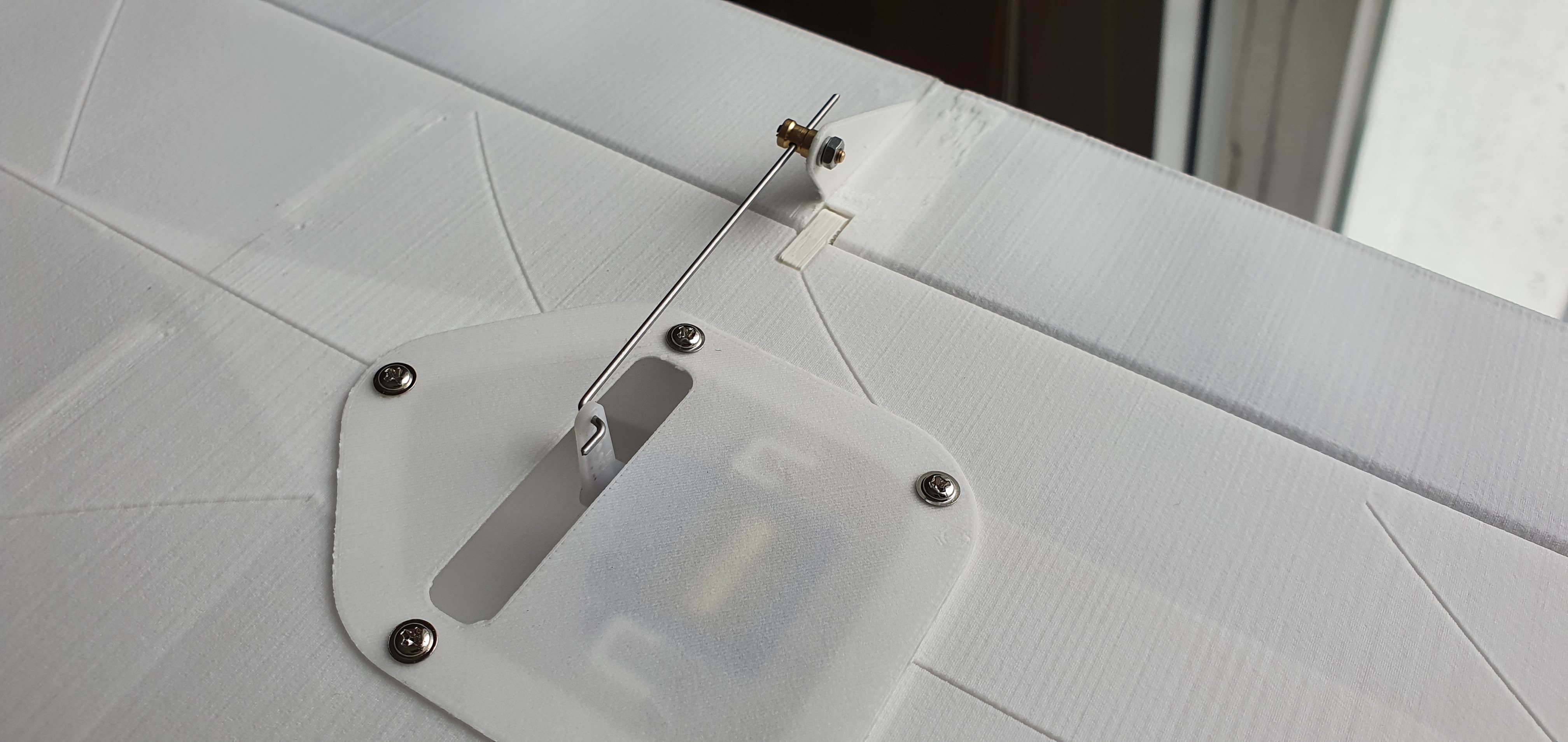

Servos de flaperones. solución ya clásica en Eclipson, se sujetan con tornillos a la propia tapa, que a su vez va atornillada al ala.

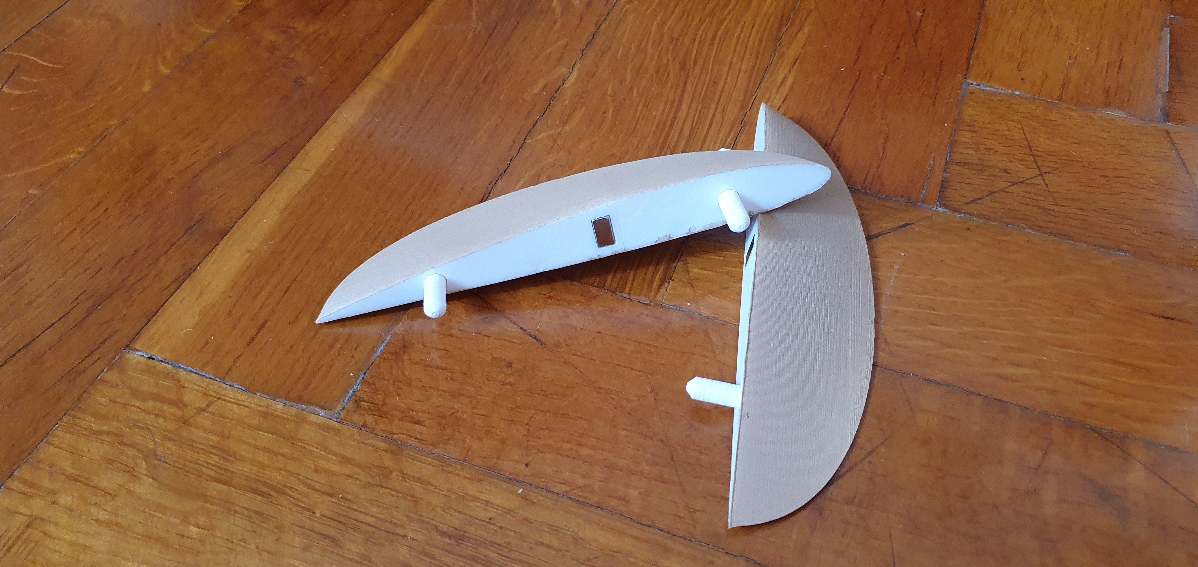

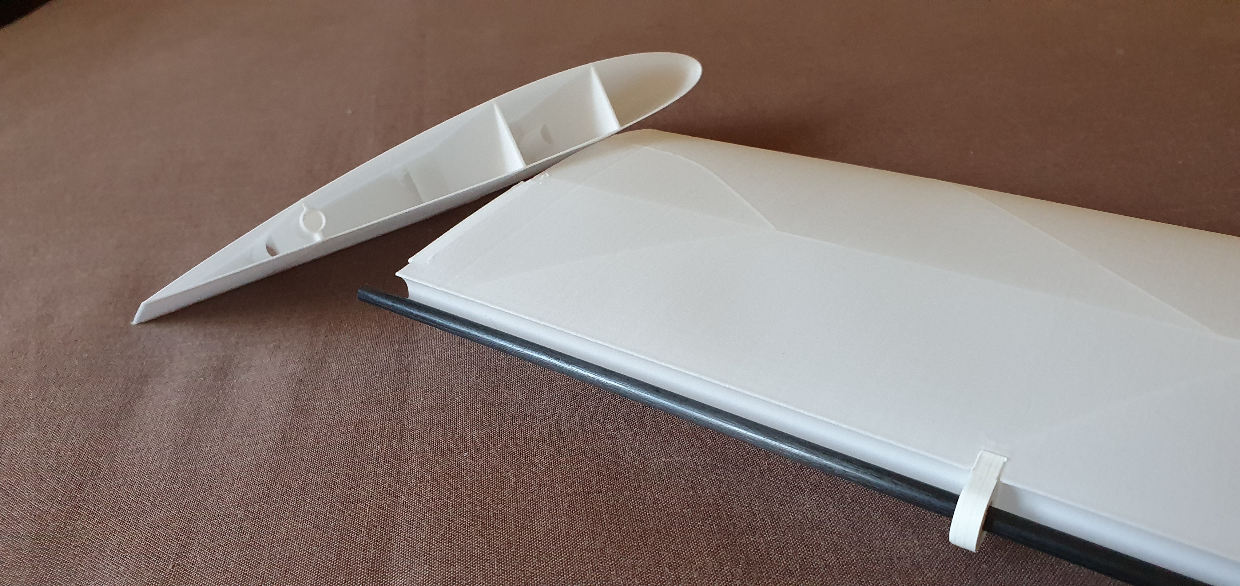

Los marginales de ala llevan unos tetones y un imán, de esa forma se pueden intercambiar por otros con winglets y permiten además su reemplazo sencillo en caso de deteriorarlos.

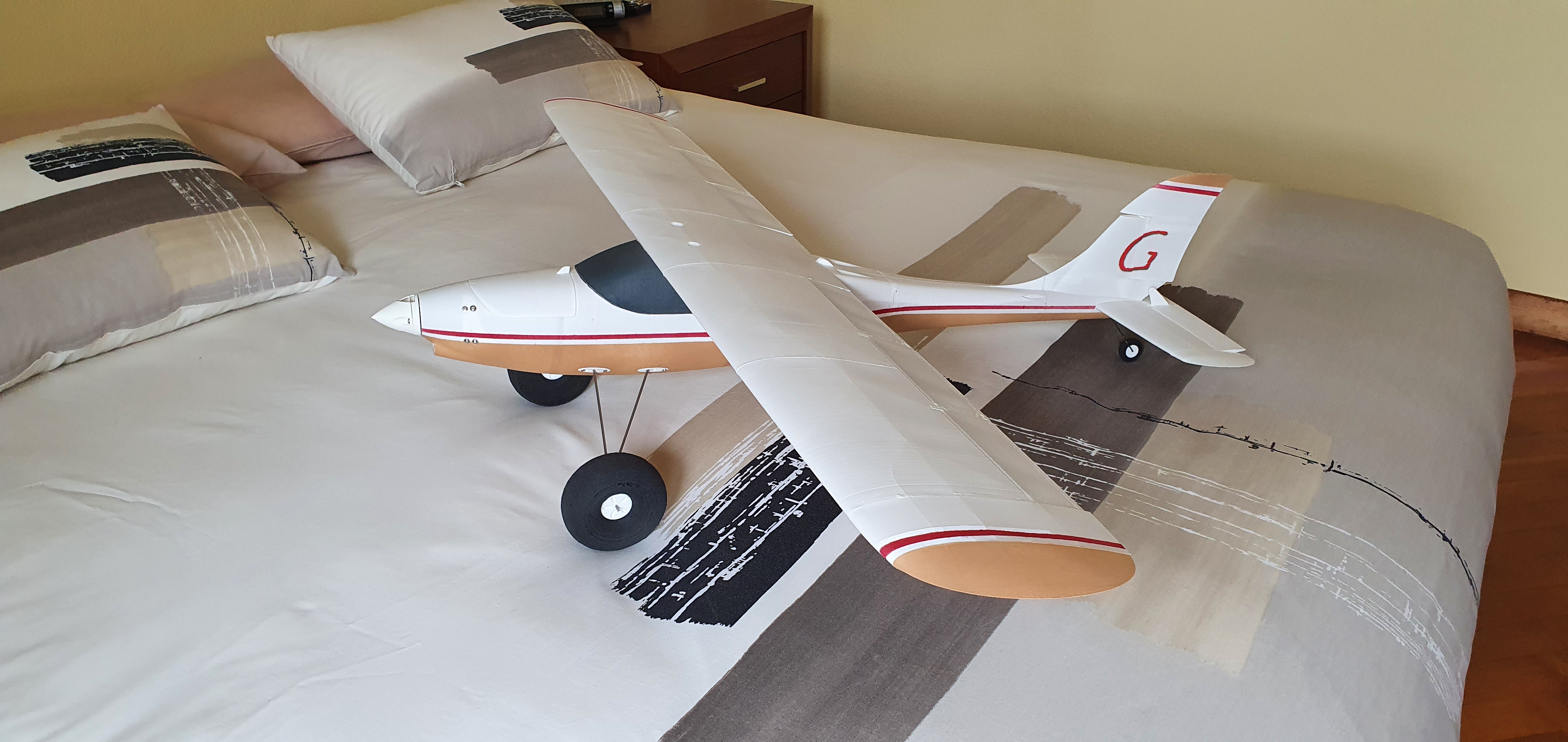

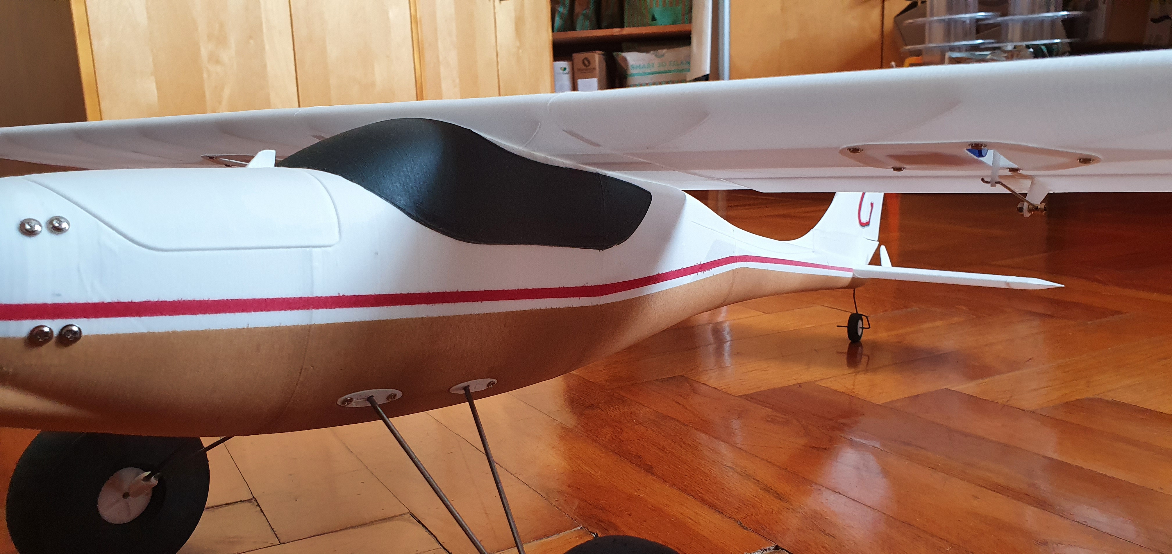

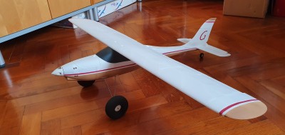

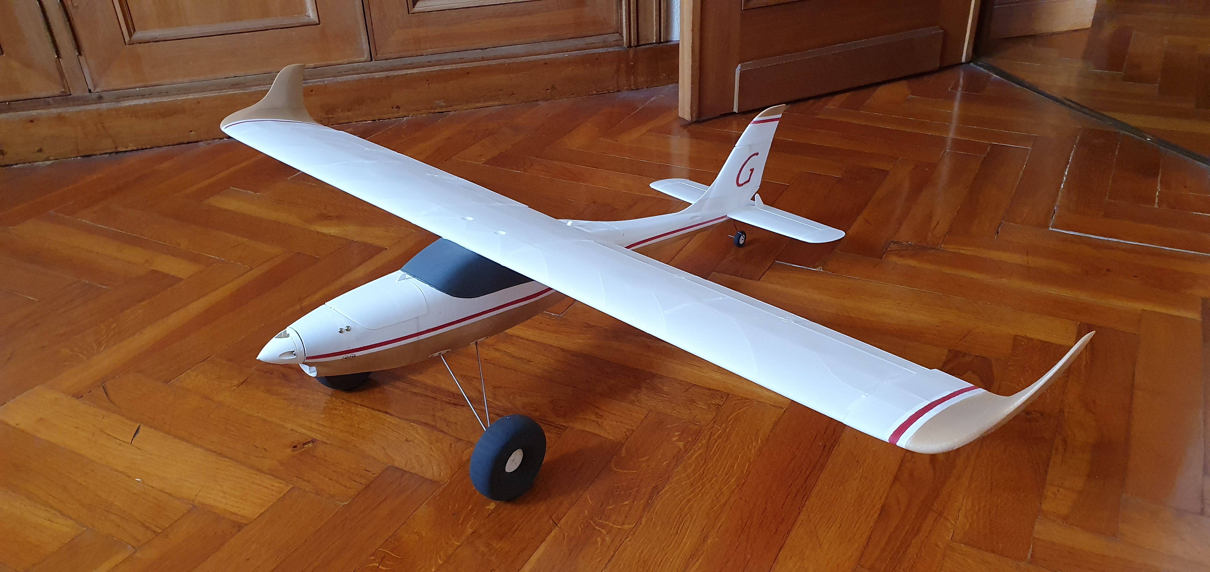

Por último, unas cuantas imágenes del pequeño Model-C ya casi terminado, en cuanto pasen los temporales de enero lo saco a revolotear.

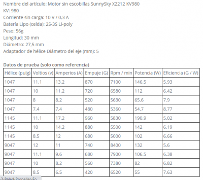

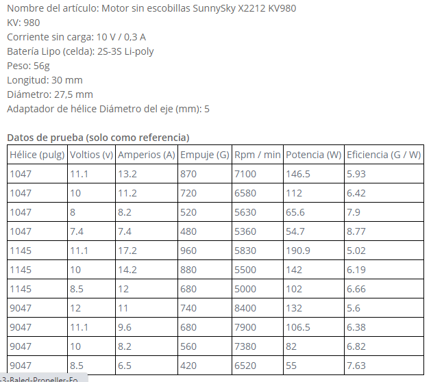

Hola, muy buenas, tengo ya terminado este modelo de imprimir, y tengo una duda, aconsejan el motor SunnySky X2212 de 1250 KV, yo tengo ese mismo motor pero de 980 KV, ¿habría algún problema en usarlo?, si lo pudiera usar qué hélice y batería recomendáis?.
También tengo terminado el modelo A a falta de motor, ¿le podría valer este modelo en 980 KV?, espero sus respuestas gracias.
#1412768
Ese motor en 3S y una 1047 debería moverte el avión sin problema. La 1145 te va a dar mejor empuje pero va a quedar ya un poco cerca del suelo.

Nunca pongo vídeos de estos pajarines. Esta tarde sí he tenido ayuda para grabar un poco. Os dejo un mini vídeo de un circuito corto. Tengo más material pero lo quiero montar un poco para quitar escenas donde no se ve casi nada.
600 gramos de peso final. He gastado un 60% de batería (750 mAh de un total de 1300), con un tiempo de vuelo de 15 minutos. Vuela mucho mejor con los marginales con winglets, le dan mucha estabilidad direccional. En la recogida se queda un poco corto de mando de profundidad, necesita entrar con un chorrito de gas para que sople sobre el elevador. Con full-flap se agrava el problema, sin embargo es capaz de entrar casi parado, puede salir y entrar casi en una alfombra. Las ruedas en VarioShore TPU lo aguantan todo.
Muy divertido el pequeñín, ahí va la muestra.
