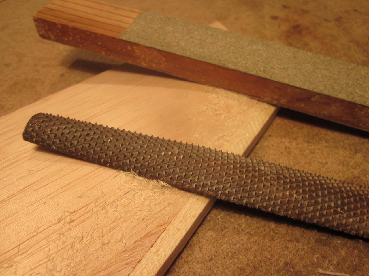

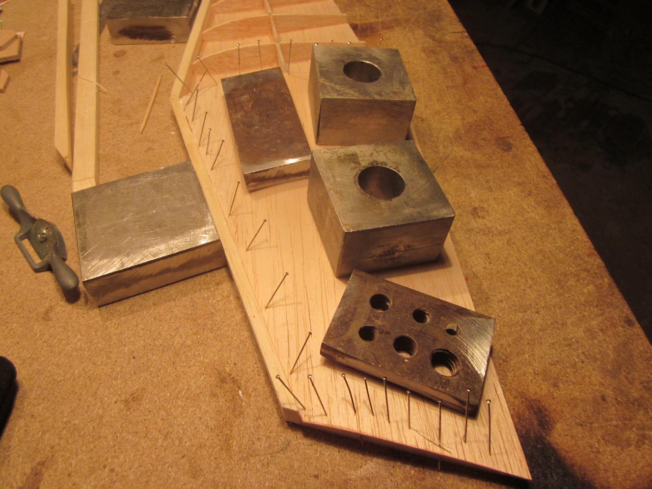

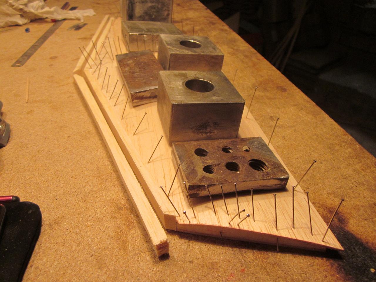

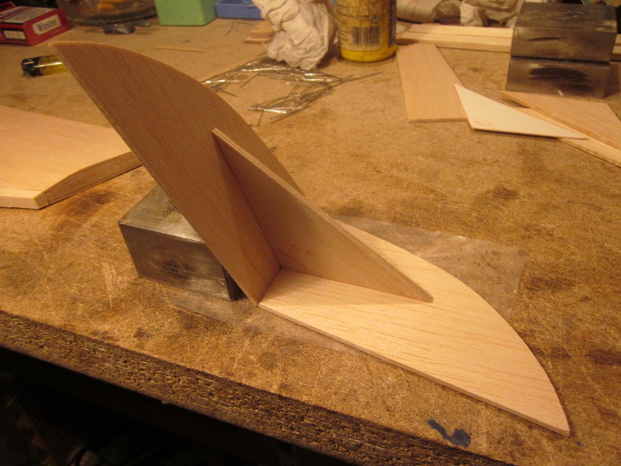

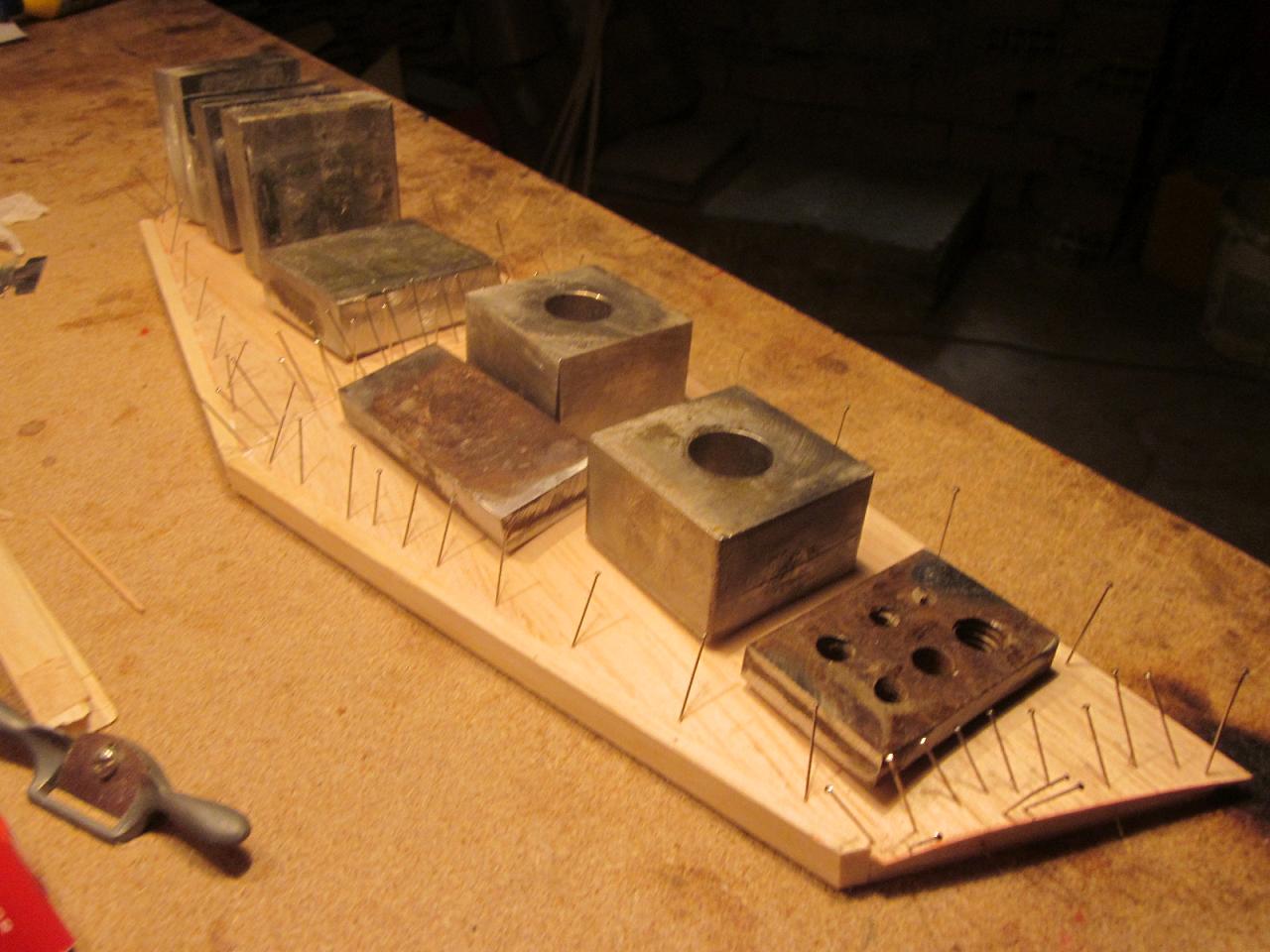

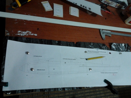

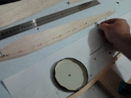

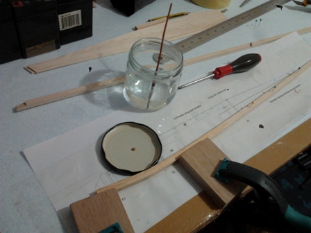

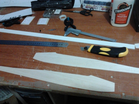

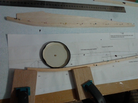

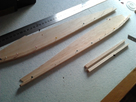

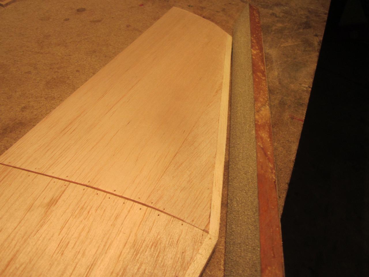

Bueno , ayer noche hicimos algo de este LIMIT , preparamos la mesa de trabajo ,tras quitar los pesos a las cuadernas , cogimos barra de pegamento escolar para pegar el papel a la balsa , buscamos en los retales para pegar tambien las costillas , estas en balsa de 2mm . Se nos presenta en el taller la benjamina de la casa queriendose poner tambien manos a obra , pues nada, ocupo su sitio y tras breves explicaciones nos pego todas las costillas de papel en la madera, y mientras que se seca un poco el pegamento y coje su dureza nos diponemos a calcar y a recoltar los laterales del fuse . Hasta ahi fue todo del ratito de ayer , hoy haremos algo :wink: :wink:

Por TIO JUAN
#1250054
YoYo, todo un lujo lo tullo, :D menuda suerte suertuda que tienes , :mrgreen: con ayudantes y todo :P :lol: es enternecedor ver a esa muchacha con esos ojos tan espabilados y grandes ay trabajando, y mamando de este hobby, realmente estas creando escuela, puedes estarte bien orgulloso, :P que no le falten explicaciones por tu parte a esa preciosidad, :wink: que ya seguro, tendremos una aeromodelista mas, Andrea ya no estas sola... :mrgreen: :lol:

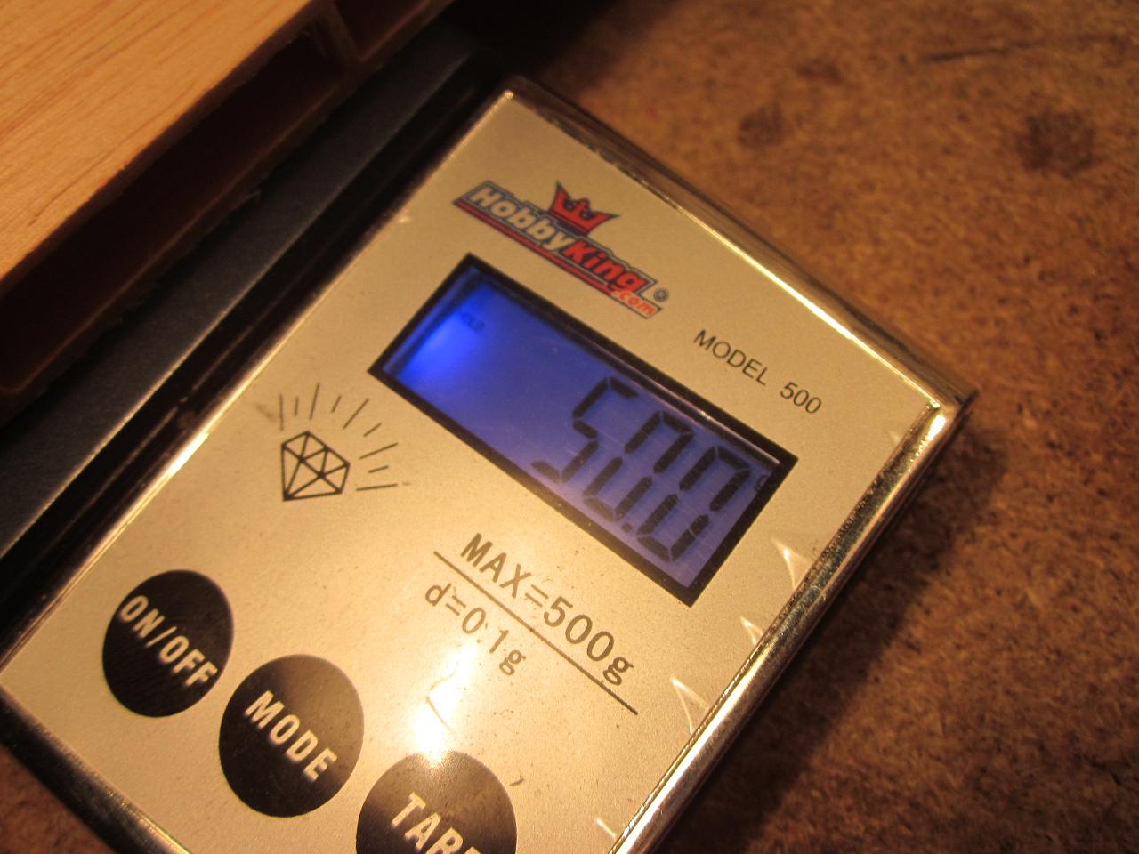

Tio juan : puedes decir peso del ala si no te importa para tener referencia .aunque sea en bruto .por favor .

Todo a su tiempo Loquillo, :lol: ahora mismo no puedo hace nada, esta el ala en proceso de curación y secado del enchapado, :oops: ya se que boy como el Alonso, :lol: :lol: pero no tengo mas motor y las condiciones de la pista no me dan ni para calentar las ruedas, ( lease, temperatura de Guarida ) pero tu tranquilo que los datos que requieres te los pasare en cuanto el Sapo ( Batracio ) ?resucite de su letargo, :lol: sobre los alerones, poco te puedo decir, antes quiero dejar resuelto ala y fuse, :roll: y despues ya veremos como resolbemos ese tema, pero como dije anteriromente, el tiempo libre se me acaba hasta el proximo Jueves, hasta entonces la cosa ira escasa de adelantos, saludos para todos y besos para las damas... :lol: :lol:

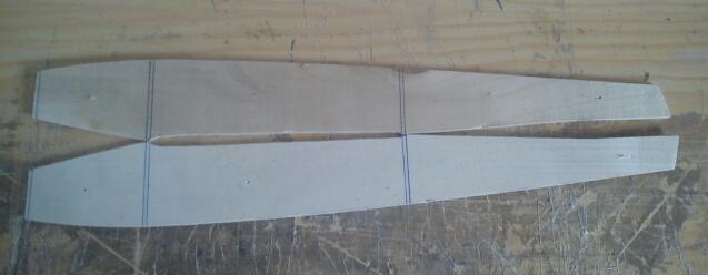

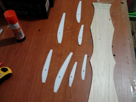

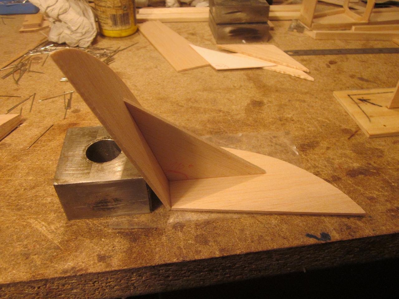

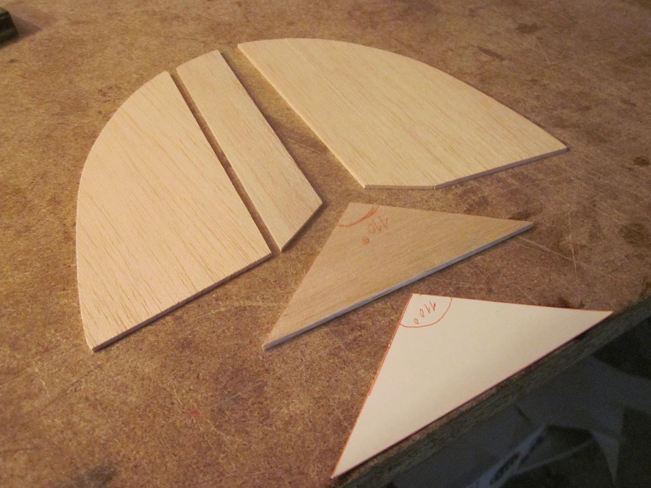

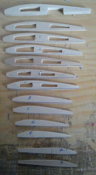

Bueno mostrare algo .EXPLICO:
Estos son mis costados fuselaje .
Copio uno,corto,copio siguiente,corto .los uno con tres clavitos clavados en angulo,para q no se muevan .los lijo juntos en lijadora de plato,compruebo con plantilla,cuando son totalmente iguales marco de nuevo las cuadernas en su posicion con plantilla .
Foto de resultado :mrgreen: :mrgreen: :mrgreen:

Bueno mas cosas .tengo pregunta interesante .
Se pueden ahuecar costillas del ala?voy a ir pasado de peso puesto q algunos materiales no son como los vuestros :mrgreen: :mrgreen: :mrgreen: entonces quiero hacerlo a toda costa q pierda peso y lo voy a poner a dieta estricta .lo digo por si repercutiria mucho en resistencia esto .bueno da igual lo voy a hacer puesto q esto es provarme a mi mismo .con un modelo de este tamaño .me dupondra un poco mas de currele .pero lo asumo . :mrgreen: :mrgreen: :mrgreen:

Loquillo, no tienes ningún problema por ahuecar las costillas para aligerarlar de hecho la mayoría de los aviones actuales de madera aún siendo de balsa vienen de esta forma. Inclusive puedes aligerar también el fuselaje detrás de la F3 y hasta un poco más adelante del asiento donde irá la cola en V

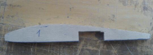

Bueno primer hachazo a costilla central hueco para servo .

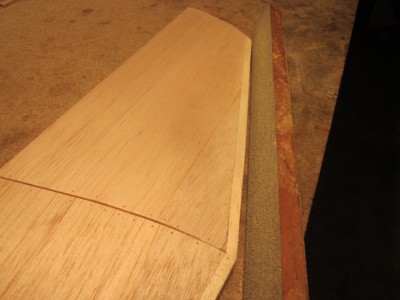

Bueno hachazo realizado xreo q con exito.ya me decis q os parece .la lastima es q solo e bajado 7 gr de nada .pero bueno todo suma o como en este caso resta.os adjunto ultima foto por hoy . :mrgreen: :mrgreen: :mrgreen:

elloco escribió:Bueno hachazo realizado xreo q con exito.ya me decis q os parece .la lastima es q solo e bajado 7 gr de nada .pero bueno todo suma o como en este caso resta.os adjunto ultima foto por hoy . :mrgreen: :mrgreen: :mrgreen:
Todo lo que represente menos peso es BUENO y 7grs. en un avión pequeño y liviano es bastante por lo menos casi compensas el peso de uno de los servos.
Te recomiendo le pases una lima a todas las esquinas con ángulos y las redondees, en este tipo de cosas los ángulos pueden poner al avión en la condición de "muerte prematura o súbita"

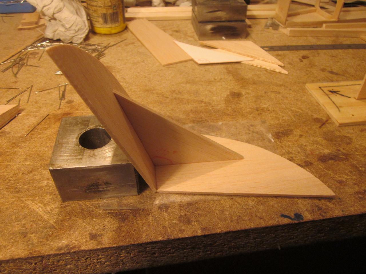

Hola, hola, estan por ay... :lol:

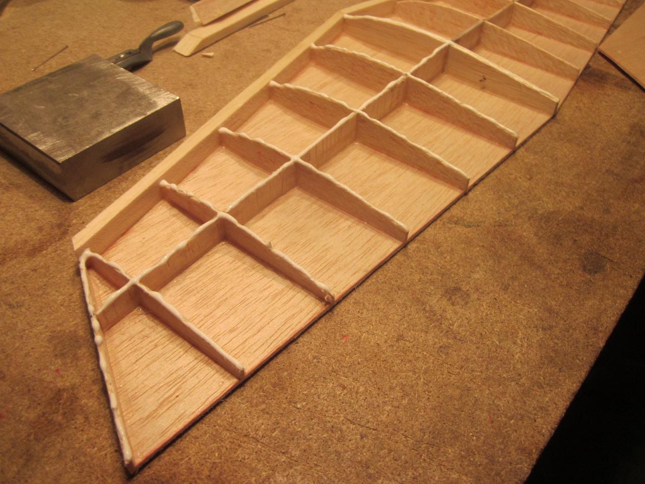

pues nada que emos decidido antes de irnos al curro avanzar un poquito mas , y en este caso se lo hemos dedicado al grupo de cola, Loquillo 8) :D como veras, te paso los datos que me requerias, estos son del ala con el borde de ataque medio perfilado y sin listón de borde de salida ni marginales, que te parece :?: 50 gramos limpios y puros... :lol: :lol:

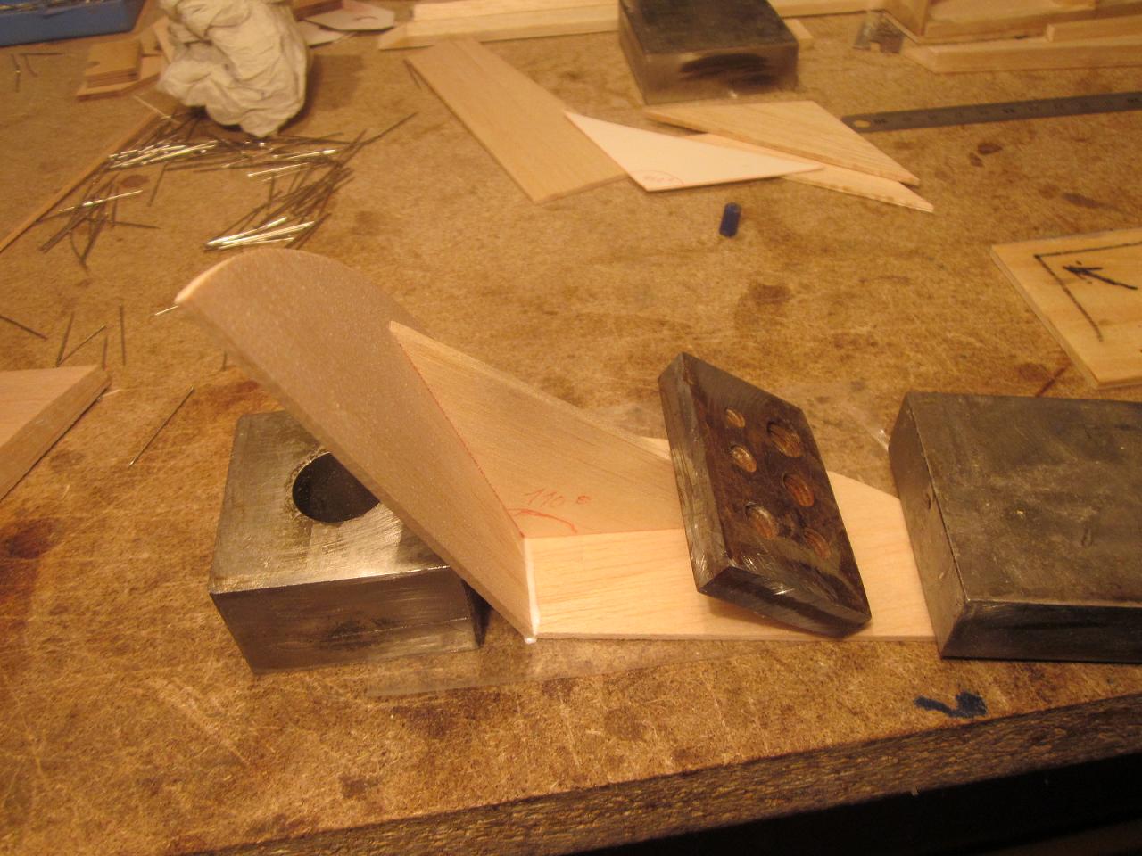

bueno como podéis comprobar es de esta forma como emos resuelto la unión de la cola en V si os fijáis para desmoldear y que no se pegue la Template, ( plantilla para conseguir los grados ) emos protegido esta con un poco de celo, y asi queda listo y resuelto para el siguiente paso , que sera hacerle una cama con unos listones también en forma de V para que quede bien conformado en el fuse... y nada mas buenas noches,ya veremos mañana si tenemos la misma alegria, por cierto Pa, se sabe algo del misterioso hombre del sofa... :lol: :lol: :lol: :lol:

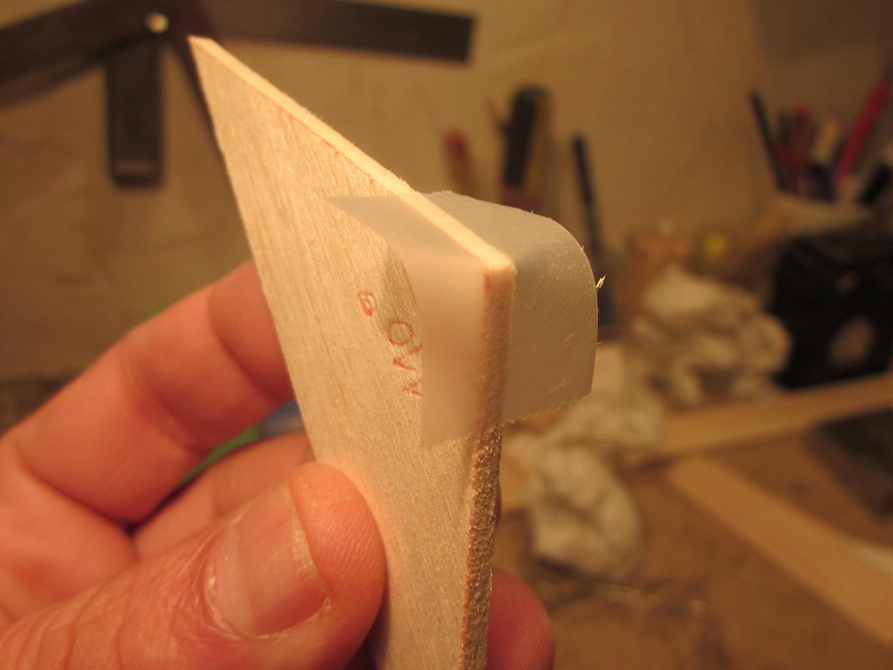

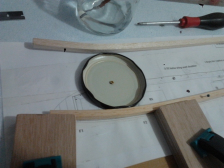

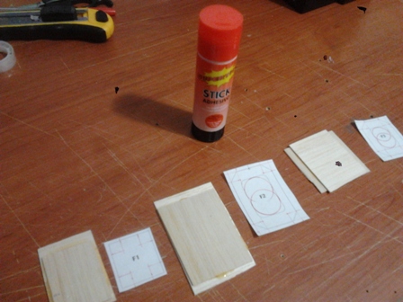

Buenas tardes a todos , al final dia muy justito en todo , parece que cuando uno se le presenta dias libres como el de hoy no hay dia para nada :twisted: :twisted: corre el reloj por si solo :roll: :roll: . Bueno Alfredo respecto a lo sucedido por ti !!vaya!!, que decir hay dias que se tuercen por si solo para esto borron y cuenta nueva :wink: :wink: . Me comentas :
Veo tus cuadernas aunque puede ser una "falsa observación" por efecto de las fotos y me llama la atención que no hicistes el laminado completo, el dejarlas arriba y abajo sin completar es por algo específico :?:
Si te refieres a que la union de estas no estan igualadas es porque estan en demasia para despues pegar la plantilla y luego recortar y treminar.
Elloco decirte que vas bien pero !!cuidado con el peso !! eso siempre es un factor muy importante y contra mas pequeñin es mas a tener en cuenta
Juan tu respiras un poco tio que bien te lo mereces :wink: :wink:

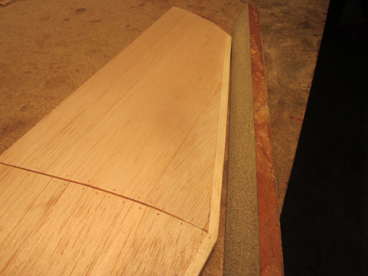

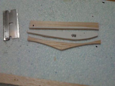

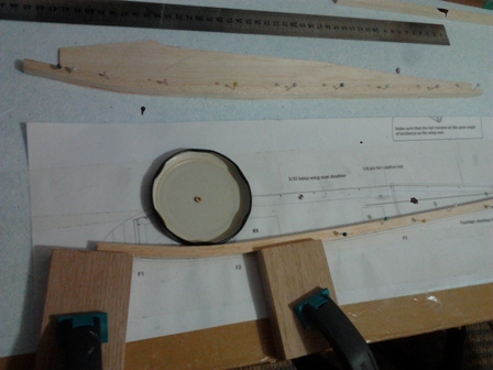

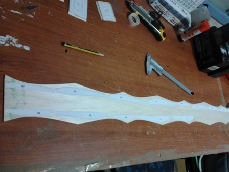

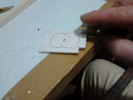

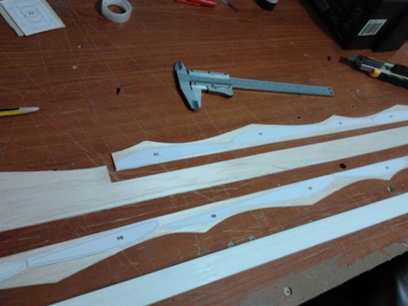

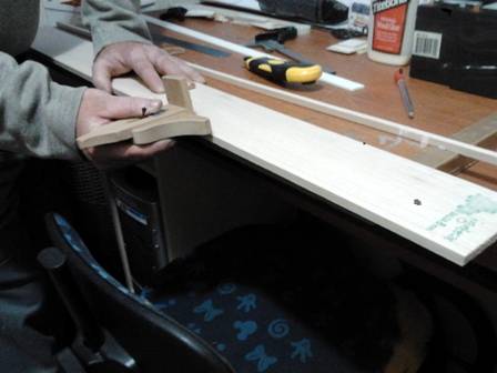

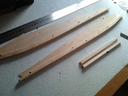

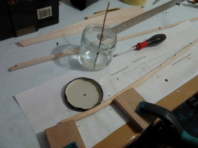

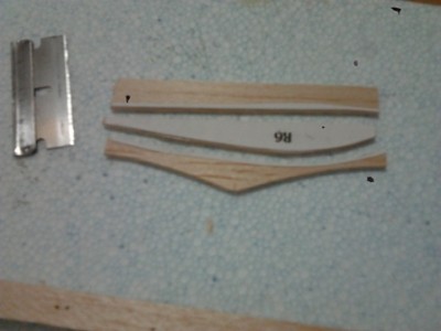

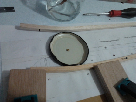

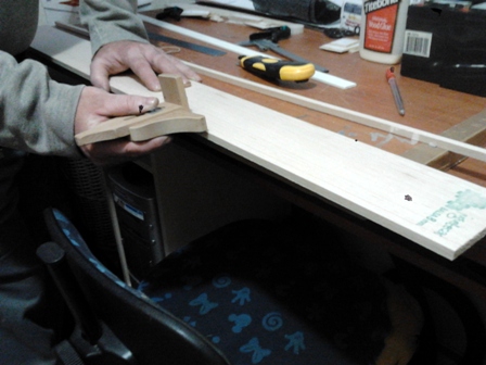

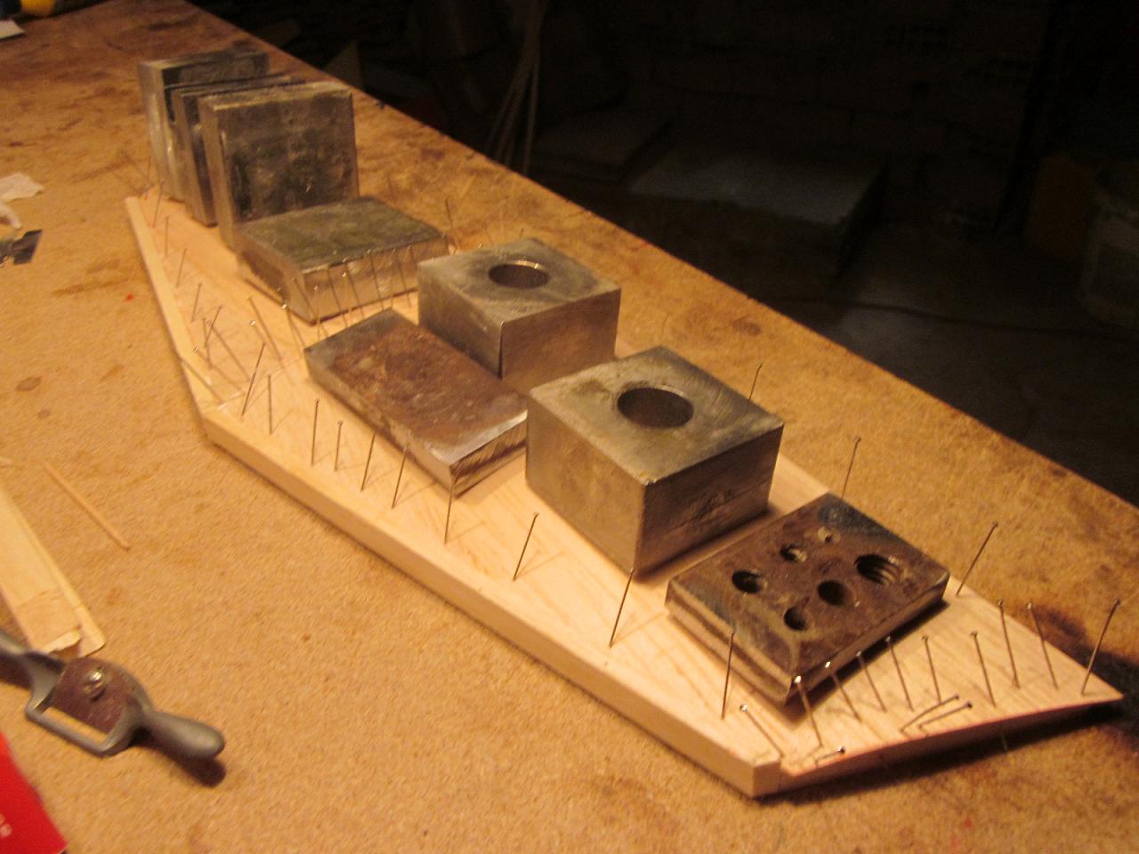

Bueno , nos centramos en el fuselaje y empezamos a cortar listones con nuestra herramienta fabricada artesanal para dicha utilidad , estos segun en el plano son triangulares pero ya hicimos la modificacion pertinente en su momento y decision tomada , lo haremos cuadrados .

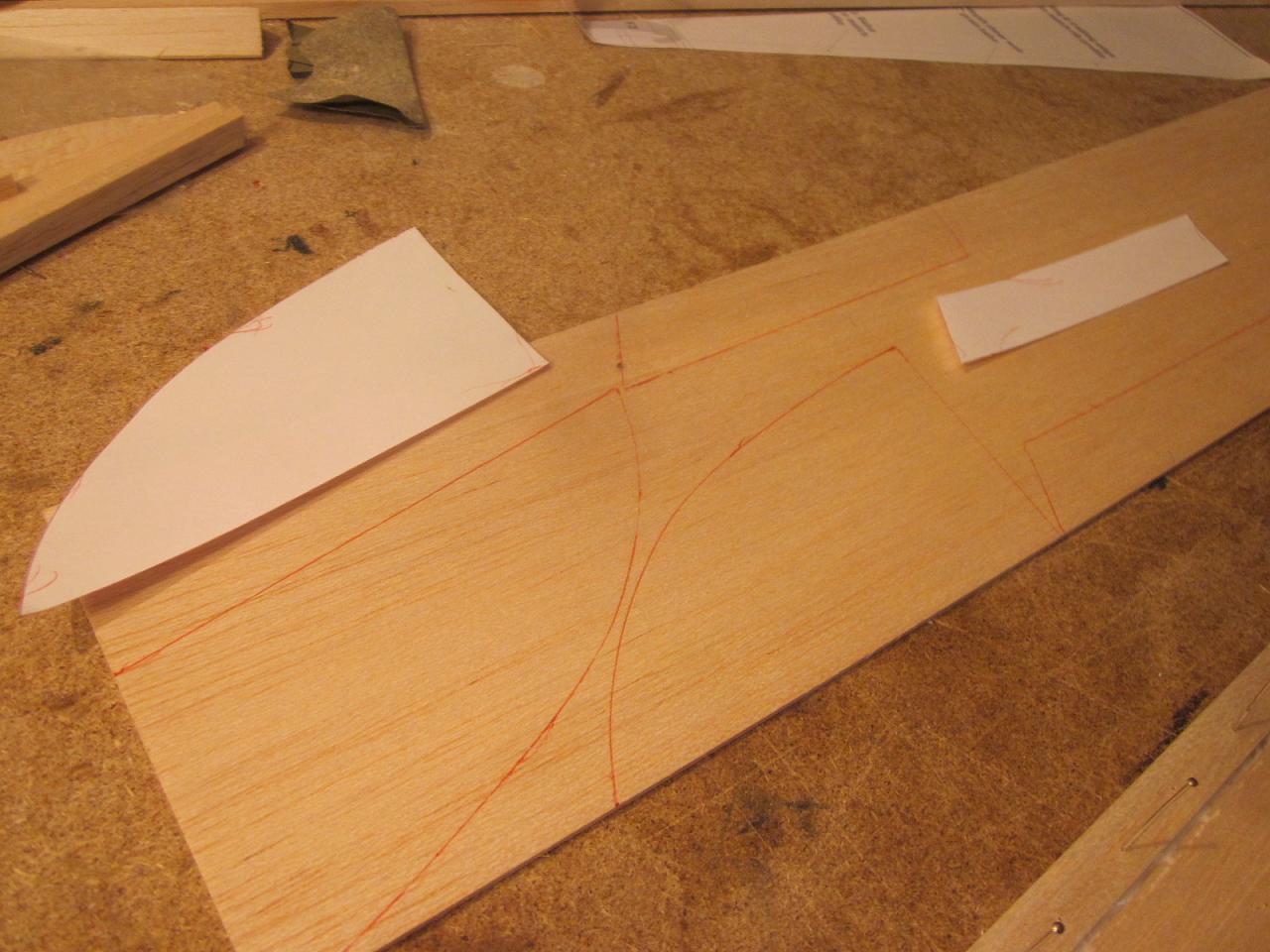

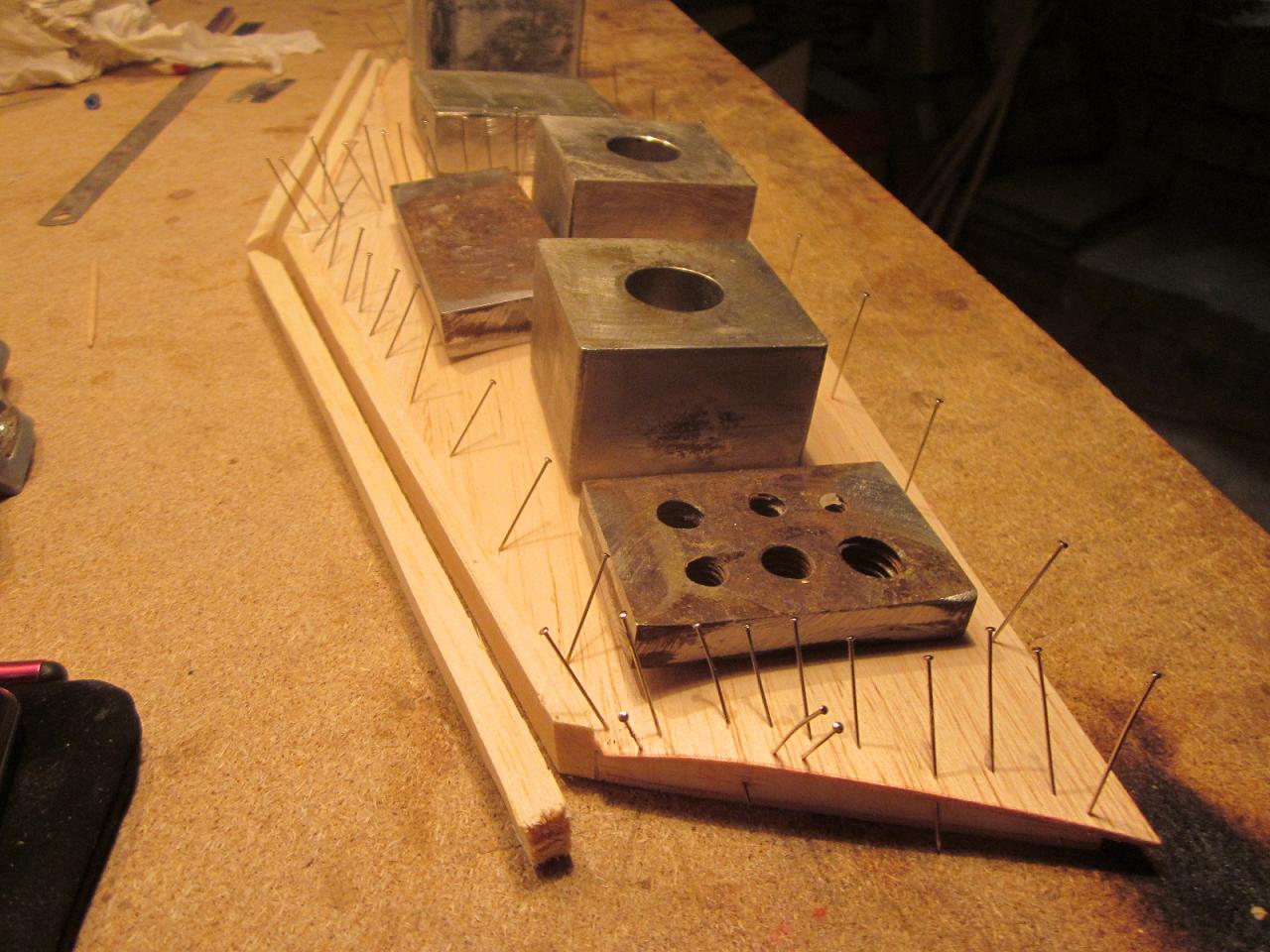

Ponemos el recorte del plano del lateral del fuse en el banco de trabajo , protegemos con cinta transparente . Cogemos unos de los listones y para su colocacion en los laterales del fuse preparamos un tarrito de agua con una brochita usaremos unos tacos de maderas con mordazas y para darle tension y forma a la curva cogemos dicha tapa del bote hacemos un calo no centrico y con un tornillo y destornillador haremos de una especie de "prensa " y esto nos servira a la hora de humedecer los listones y colocarlos en el sitio del fuse para que vaya cogiendo su forma una vez sece el liston. Asi haremos dos veces uno por lateral. Mientras seca el primero empiezo a recortar ya las cuadernas y costillas . Ya seco los listones empezamos con el pegado a los laterales del fuse .
De momento esto es todo amigos os dejo unas fotos . Haremos un pequeño paron este fin de semana con el LIMIT nos toca preparar para volar unos Indoor ya que la meteo no da ni para cojer nuestros veleros que estan cogiendo polvo a cantidad :( :(

Juan, muy bueno el peso del ala aún tomando en cuenta lo que tiene y lo que le falta, al corformar el ataque y la semi fuga junto a los alerones estarás en unos 85grs. incluyendo los mando de metal y las bisagras que muchos se conforman en hacerlas con el entelado y reforzarlas con celo o cinta de embalar transparente, yo les recomiendo las bisgras porque he visto algunos Limit haciendo un flutter horroso en los alerones no así en la cola en V que lo más indicado es hacerlas con el entelado y celo ....... de apoco y si prestamos atención a ciertos detalles de diseño una véz tengas el ala lista estarás en el número mágico de 35% del peso del ala sobre el peso total del avión. TOMA NOTA Loquillo.

yoyo escribió:Si te refieres a que la union de estas no estan igualadas es porque estan en demasia para despues pegar la plantilla y luego recortar y treminar.
Ahora lo entiendo, es que me llamó la atención que todas las cuadernas tuviera ese espacio "faltante". Las plantillas de la NeNa quedaron GENIALES !!! :wink: y aunque sientas que el tiempo pasa rápido pués por lo que muestras no has escatimado en buen provecho.
