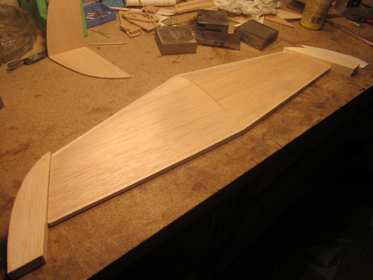

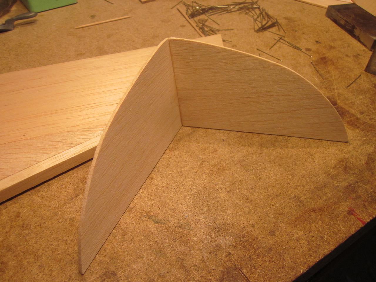

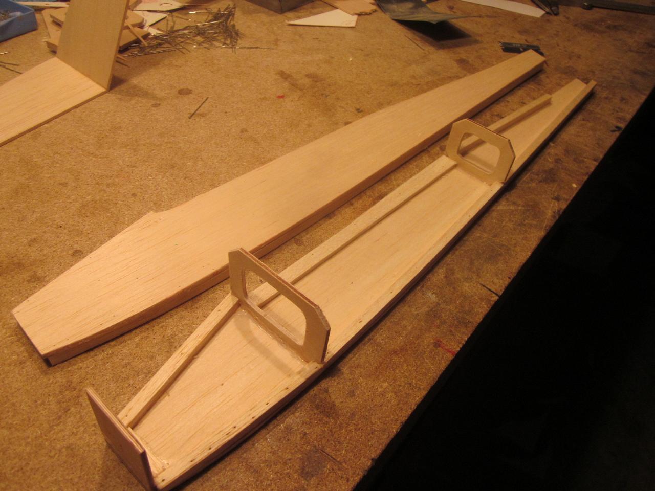

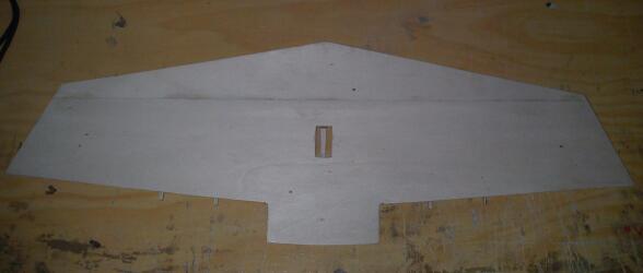

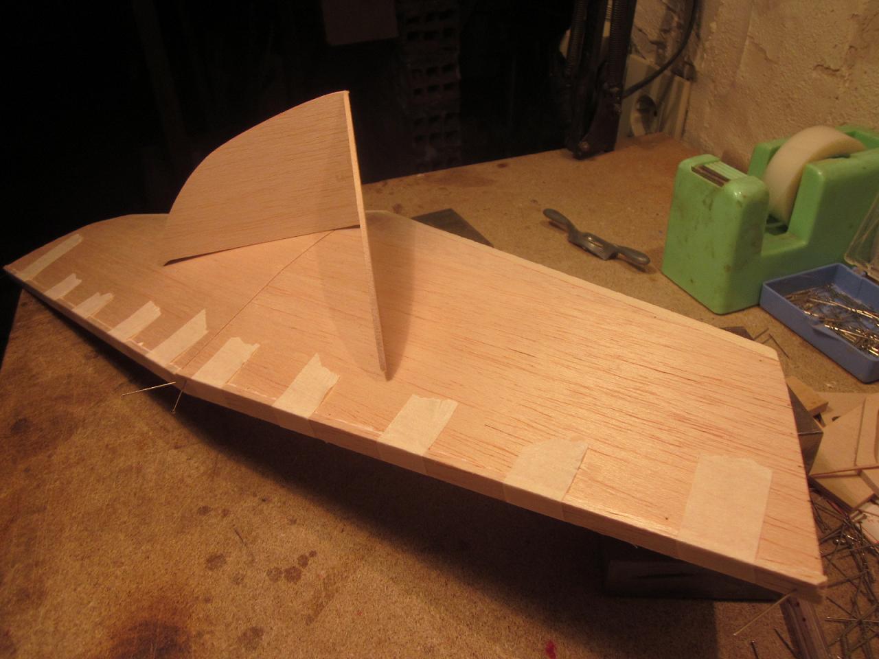

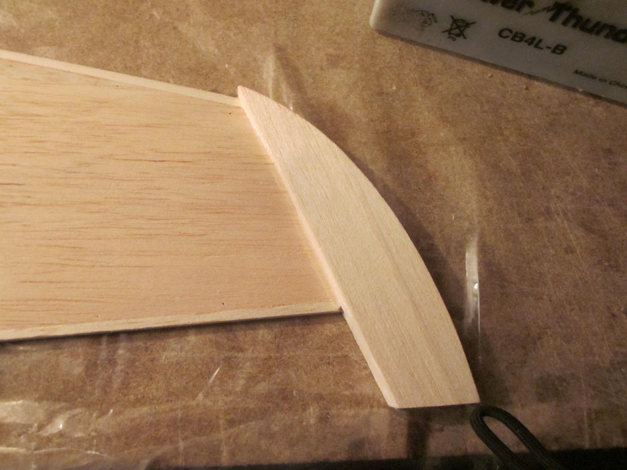

ya de paso os muestro un poquillo mas, la cola V ya esta seca, nos hemos dedicado a cerrar el borde de salida, y para ello hemos empleado balsa de 3mm de los mismos retales, y nada mas creo que ya hoy poco podre hacer, un saludo...

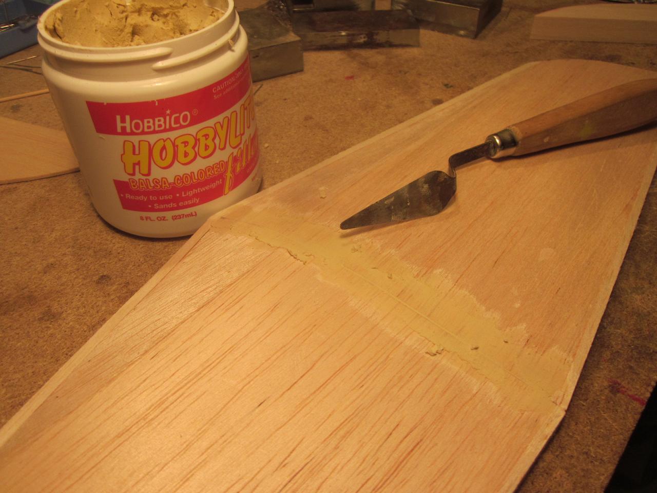

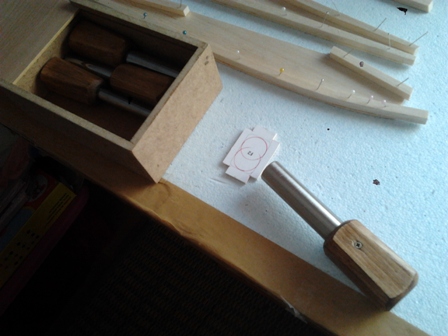

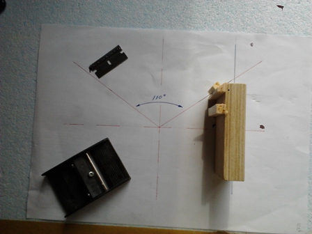

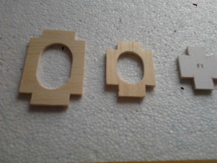

Bueno deciros que se ha echo imposible no hacer nada al LIMIT pues le echamos un ratito y algo se adelanto .

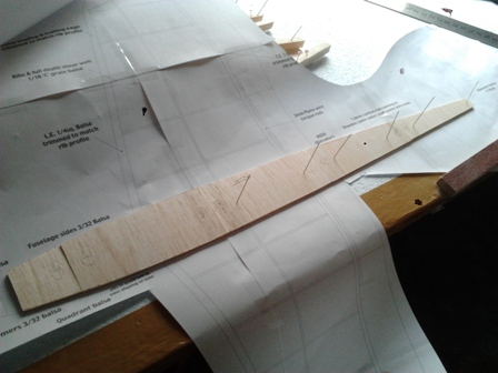

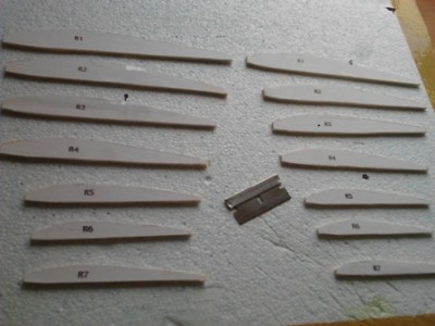

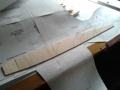

Terminamos de recortar las costillas dejamos tambien listas las cuadernas nos centramos en la parte inferior del fuse e hicimos un pequeño util para hacerle la cama a la profundidad. Y esto fue todo, que pasen un buen fin de semana :wink: :wink:
NOTA : Si observais unas pequeñas manchas en las fotografias es por la camara del movil anda un poco regular . :twisted: :twisted:

TIO JUAN escribió:... ya de paso os muestro un poquillo mas, la cola V ya esta seca, nos hemos dedicado a cerrar el borde de salida, y para ello hemos empleado balsa de 3mm de los mismos retales, y nada mas creo que ya hoy poco podre hacer
Que tanto más quieres hacer :?: recuerda que hay radares, modera un poco la aceleración :shock: se ve estupenda la cola en V y el ala sin los "pinchos" se vé mucho mejor, ya no parece un puercoespín :mrgreen:

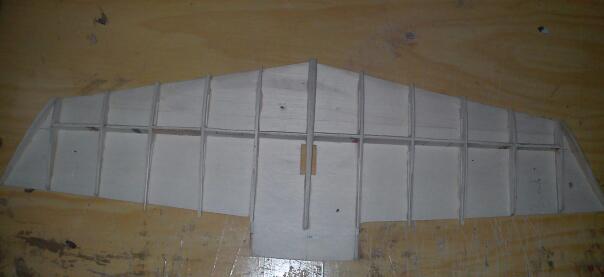

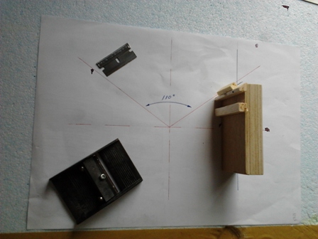

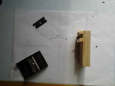

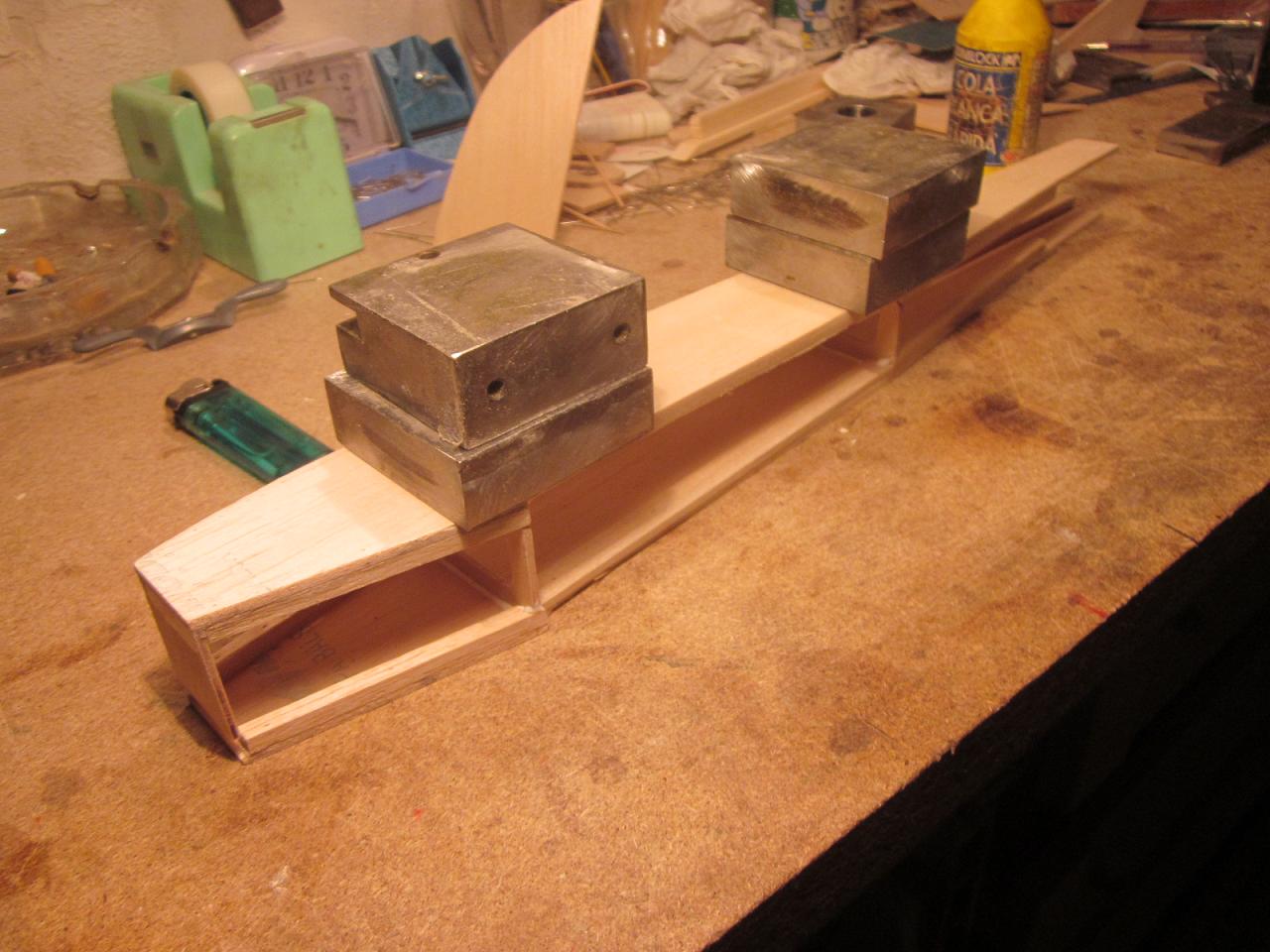

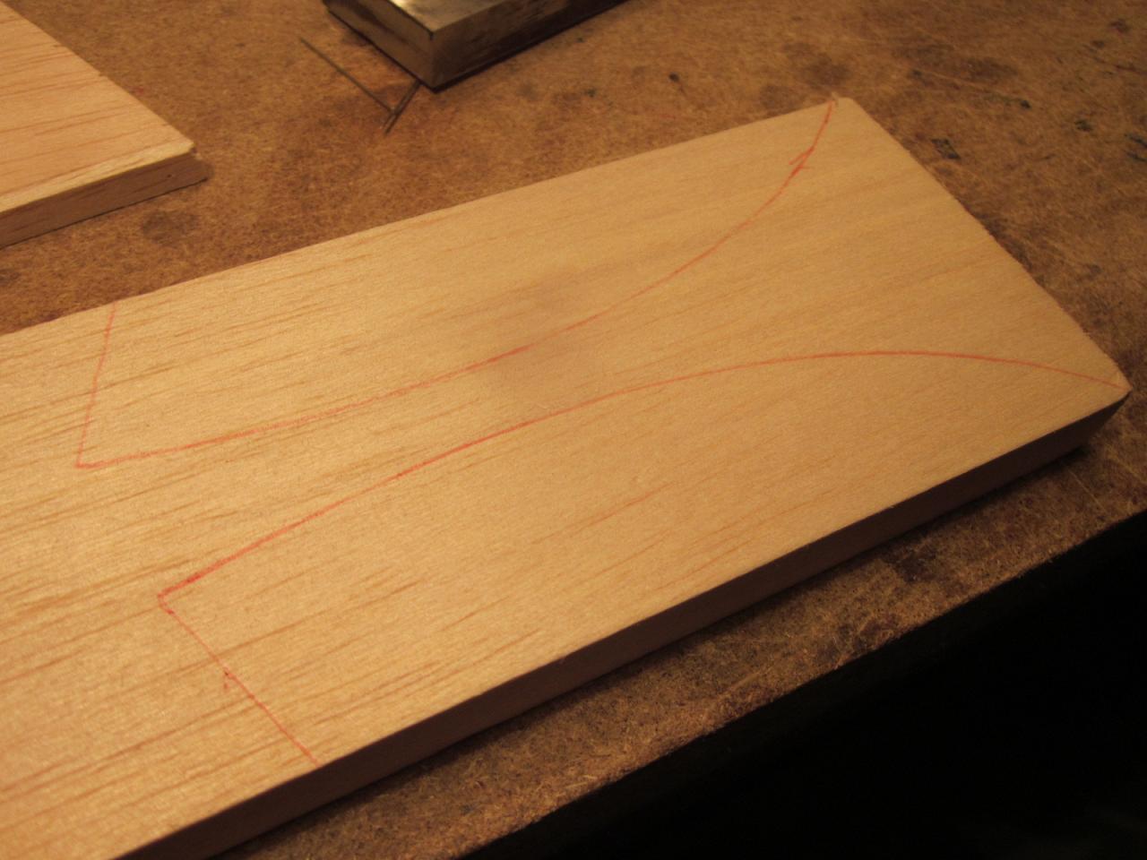

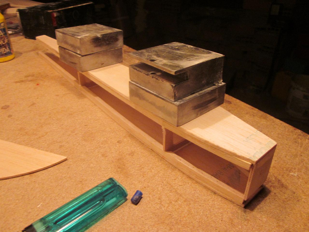

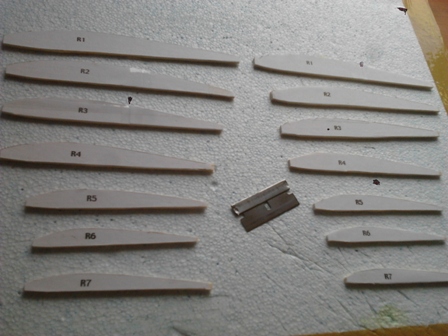

Bueno estos an sido los avances en el pajarito .despues de darle lija hasta salir blanco .e de decir q le e bajado de peso unos 30gr.bien eso en cuanto a lija .le e pegado costillas a el ala y e preparado hueco de servo ,cortado tambien los refuerzos entre costillas menos los dos mas alejados a las puntas .dos fotitos y marchando :mrgreen: :mrgreen: :mrgreen:

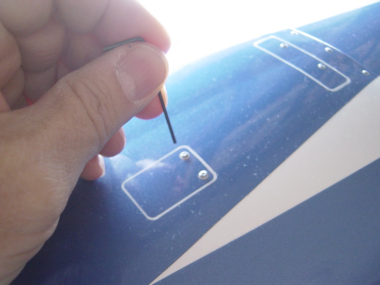

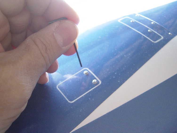

Yo aquí..., colocando remaches.... :twisted: :twisted: :twisted: :twisted: Ya me está entrando el mono de la adicción al polvillo de la balsa... :mrgreen:

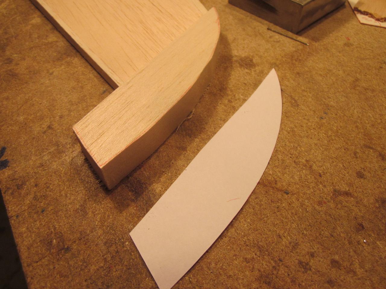

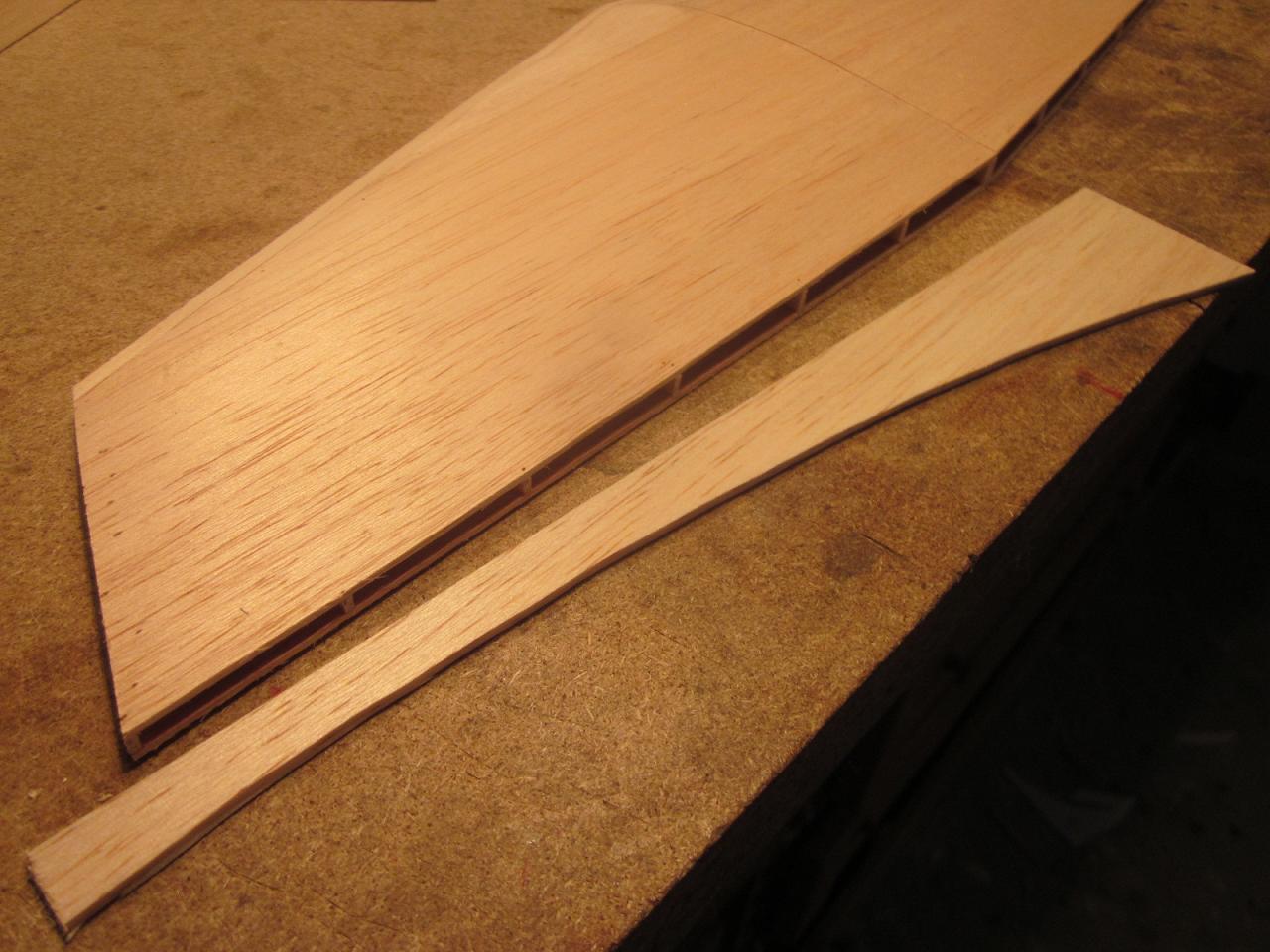

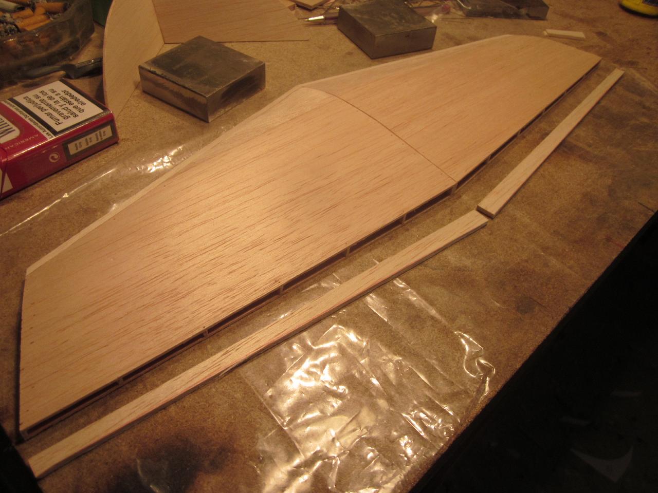

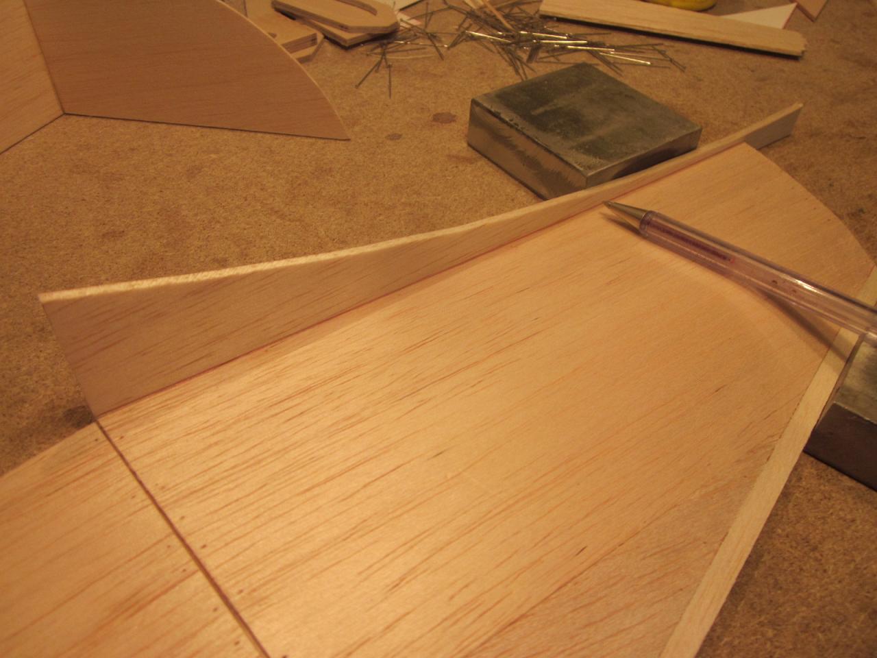

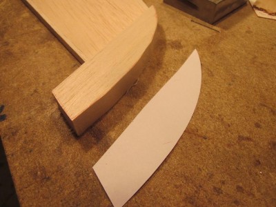

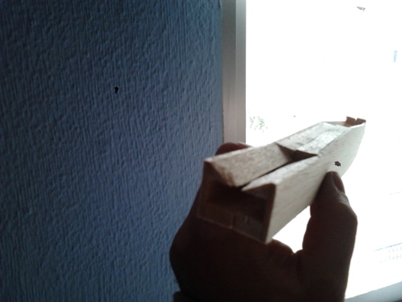

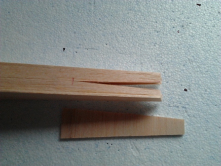

Buenas... un poquito mas . :D con un retal de balsa 15mm hemos cortado los marginales, que ya pegaremos y perfilaremos en su momento, y mientras tanto hemos tapado con Hobbylite las imperfecciones. :wink:
Pa, :D una muy buena eleccion la del Orion, :P lo unico que te sacara de quizio, :mrgreen: sera la instalacion del maldito servo de cola de la profundidad, yo en su momento lo quiero modificar, aunque de momento asi me ba bien, :roll:
Loquillo, 8) no se realmente tu intencion, :roll: pero ese añadido de los alerones lo tendrias que aver puesto despues, :shock: :cry: no se, :?: es solo una mirada desde aqui, por lo demas se ve muy bien :wink:

ultimatetwo escribió: .... Yo aquí..., colocando remaches.... :twisted: :twisted: :twisted: :twisted: Ya me está entrando el mono de la adicción al polvillo de la balsa... :mrgreen:
Jooo, cuantos llevas :?: :shock: conocí a uno que pasó 4 meses poniendo remaches en un Byron A4 Skyhawk, llegó a 32.000 y tantos, un par de años después pasó 7 meses poniendo remaches a un Byron Mig-15 y a un Hangar Hobbies F4 Phantom en total 43.000 y tantos .... mucho amor al arte :mrgreen:

elloco escribió:Tio juan el postizo al q haces referencia yo interpreto segun plano q va unido .alfredo me dijo hayer q realmente iva asi ,pero bueno en esto como en otras muchas cosas "cada maestrillo tiene su librillo" vas muy bien sigue .espero mas pasos ,por q con el pajarito bueno te e pillado :mrgreen: :mrgreen: y necesito saver mas para poder continuar jijijiji :mrgreen: :mrgreen: saludos y buen domingo a todos .
Pienso que no me supe explicar, el ala del Limit una vez laminada se le coloca el listón en el borde de ataque y en el borde de fuga que soportará los alerones y sus herrajes. El larguero de soporte de los alerones se llama "sub borde de fuga" y a este van los alerones y en el CENTRO del ala los alerones se cortan dejando dos piezas a las cuales se les hace un zurco para comodar los herrajes que irán conectados al servo con unos mandos. En el Limit los alerones son hecos de balsa SOLIDA y en cada semiala se cortan como se muestra en el plano resultando dos pedazos, uno largo y uno corto, el corto vá fijo y pegado a la semiala con los herrajes montados y el largo queda con el movimiento necesario para funcionar como superficie de control y puede unirse a la semifuga con bisagras de nylon, de "papel" que se utilizan con cianocrilato, con el mismo entelado y reforzadas con celo o cinta de embalar. Como te lo indica Sukoi puedes hacerlo como lo muestras o hacerlo como lo indican los planos. Dado que en esa área tambien irá el tornillo para retener las alas tendrá que hacer mucho refuerzo tanto para el área en general así como para los herrajes de los mandos pero tampoco impllica que esté mal, solo que al final deberás trabajar más y colocar unos gramos extras que ya has ganado. Lo mejor antes que continúes ya que estás montando dos aviones iguales es que de momento pares la construcción - puedes continuar preparando las piezas para que tengas todo adelantado - y a medida que Juan y YoYo avancen lo hagas tú tambien siguiendo las instrucciones de ellos y en caso de tener dudas puedas aclararlas en el momento.
