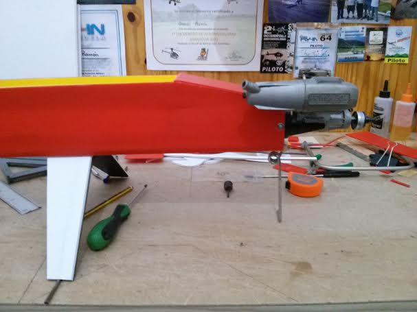

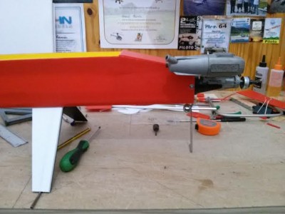

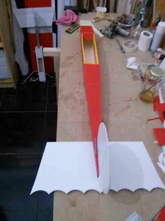

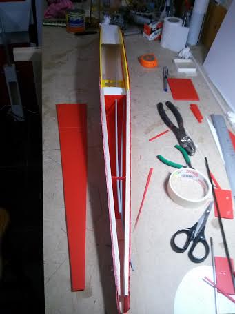

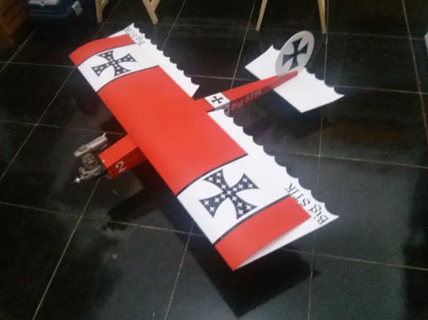

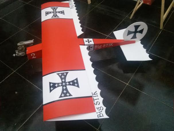

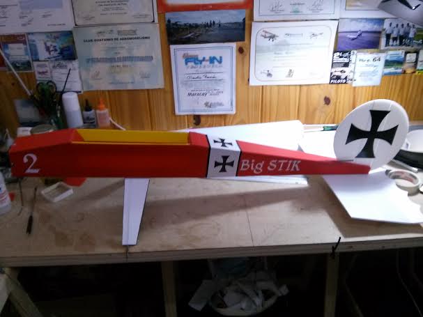

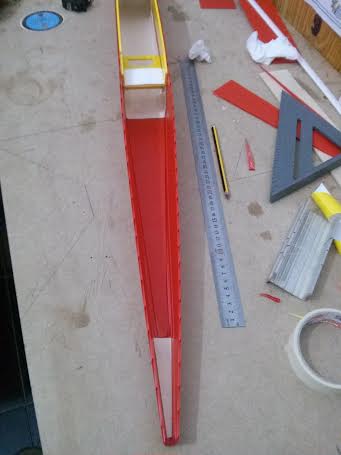

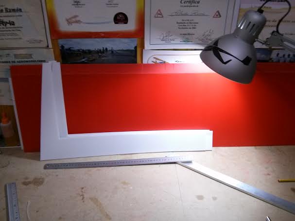

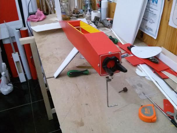

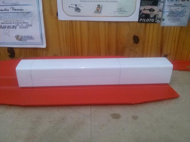

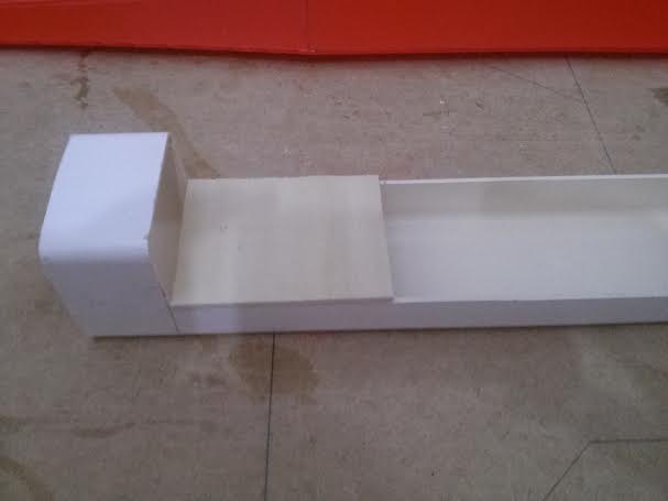

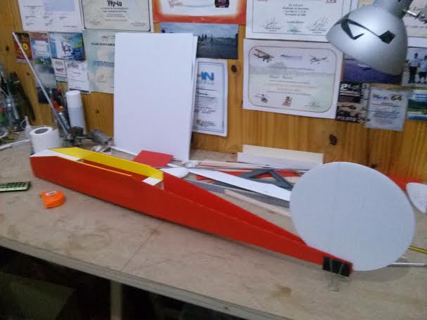

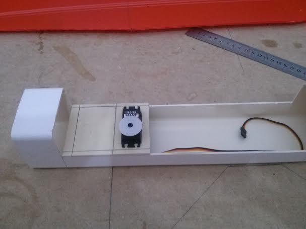

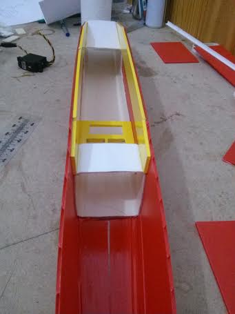

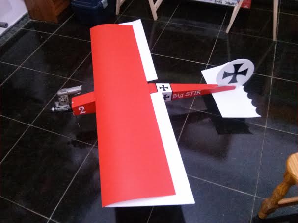

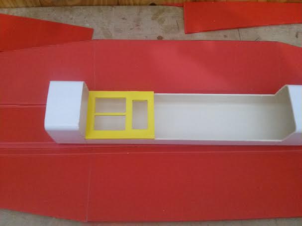

Buenas noches saque este plano de la pagina http://www.spadtothebone.org/PDF/Spad%20Stick.pdf

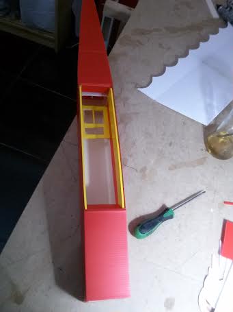

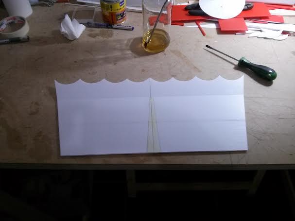

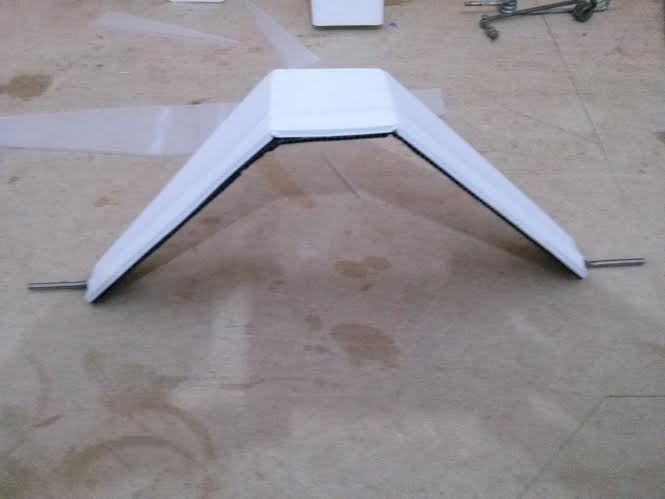

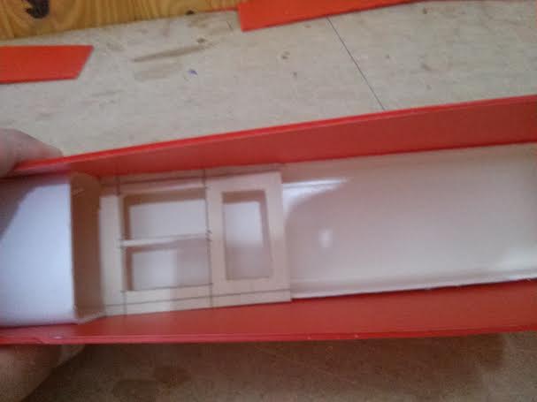

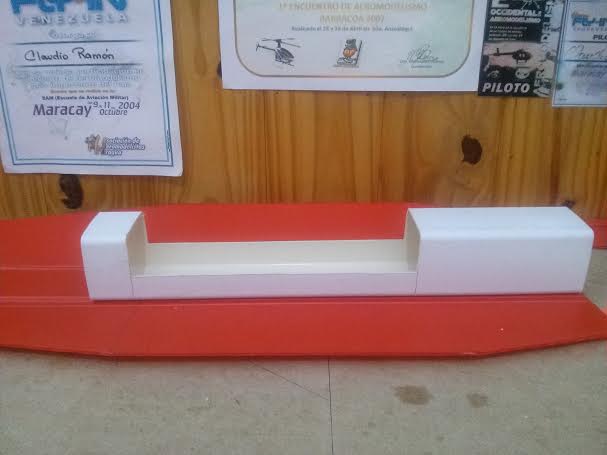

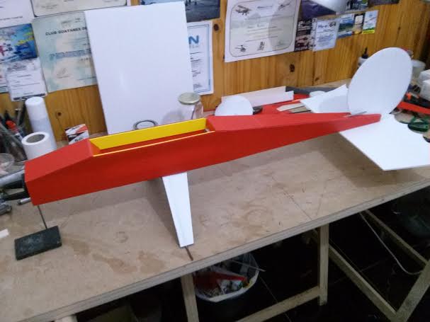

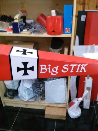

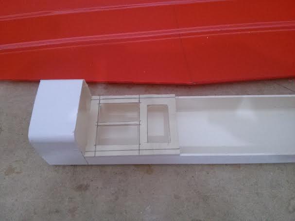

hace una semana se me metió el gusanillo de el coroplas y me acorde de hace 8 años cuando los fabricaba para el combate aéreo pero en esta oportunidad me fabrique el spad stick un avión que tuve hace unos 22 años atrás echo de palito lo llamábamos el palito feo pero como buen volador ya saben la nostalgia esta primero ante que lo demás espero que les guste como siempre os dejo foto .

Hola capitan si señor la verdad que es practico ahora me toca armarlo y echarlo para el aire a ver que tal va pero tiene buena pinta lo malo es el pegamento que es de contacto y el olor es matador pero del resto aplicarse un poco gracias saludos .

Muy buenas capitán el tiempo si te dedicas a el en dos dias lo tienes por que es cortar con kuter y pegar con pegamento de contacto . a ver si te dedicas dos días a el si lo hace por rato como yo una semana seguro es una virgueria saludos .

Hola buenas tardes Capitán , pues os comento es relativo el material estuvo escaso durante un tiempo puesto que el mayor problema es el grosor del material pero leroy ahora esta importando el coroplas de 2.5 mm que es un aparte importante en el peso y su construcción ahora mismo estas vendiendo planchas de varios colores pero de 500mm x 1000mm en 3.99 euros pero ahora tienen coroplas de 2000mm x 1000mm esa es la plancha que nos conviene por sus vetas o forma de ser es mas aprovechable se usa normal mente en los fuselajes y la parte de arriba del ala principal , su coste es de 12,99 euros y sabiendo a provechar puedes sacar de esa plancha de dos a tres partes para tres aviones , ya despues tenemos que tener coroplas de 3,5mm de grosor que se usan en las derivas , en los trenes de aterrizaje y la parte inferior o la parte baja del ala principal esta plancha la consigo aca en la isla en un distribuidor de materiales pvc etc las medidas son 3000mm x 1800mm su coste es de 23 euros pero de esa plancha sale muchas partes para varios aviones no sabría con exactitud cuantas podrían sacar , despues tenemos el contrachapado de 3mm que usamos vulgar de cualquier distribuidor si es para un solo avión podría ser un pedazo de 400mm x 600mm que suele salir unas cuantas piezas también sobre todo para la pared de fuego suele venderlas en los chinos sale unos 3,65 euros , seguimos las varilla d acero para el tren es de 4mm saale en leroy como 2 euros y la parte mas importante es el tubo cuadrado o perfil cuadrado que se usa para bajante de aguas de los tejado de las casas que sale 15,35 euros un tubo de 2.5 mt distribuyendolo bien dependiendo de que avión fabriques podría salir de ese tubo unos 4 a 6 fuselajes y por ultimo el bote del pegamento de contacto si vas hacer un solo avión te recomiendo usar el mas pequeño por que de tanto destapar y tapar se pierde sus propiedades del pegamento suele costar de 250gr unos 3 a 4 euros ya con eso solo bajar la pagina y hacerte con el plano r3espetando las medidas que te indican y te saldra igualito sin mas ni menos los Norte Americanos suelen usar mucho el coroplas de 4mm y de 2mm pero a no tener nosotros tantas medidas como ellos pues suplementamos por lo que encontramos 2,5mm y 3,5mm , puedo darle una sugerencia para que os salga casi a precio saldo una media de 20 euros cada avion es que se reunan una patota de minimo 6 personas y se pongan de acuerdo para fabricar 6 aviones teniendo las piezas cortadas en un domingo en el campo de vuelo con un buena comida y unas copas de vino se lo fabrican eso si los acabado finales como pegatinas y pijadas en su casa pero las alas y fuselajes y derivas seguro que las aran
ojo pd falto la varilla de pino que sale sentimos en lero para la viga de riostra del ala suelo usar una de 9mm y la rebajo a 7mm x 27mm de alta a 30mm q1ue normal mente te da el perfil standar de un avión .25 a .46 cualquiera sugerencia pueden preguntarme y también al Capitán JOUME de EL CLUB DE LOS COMBATIENTE DE MALLORCA que suelen su equipo reunirse una ves al año a fabricar aviones en su club con el material puesto en mesas un fuerte abrazo espero que te alla servido de ayuda saludos .

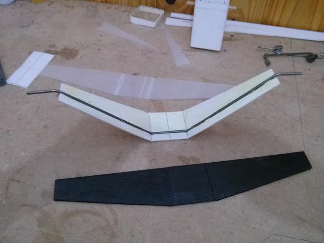

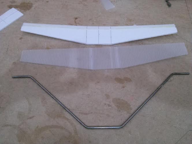

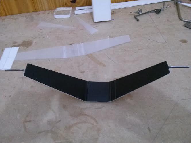

Buenas tardes capitanes ante muchas gracias y después de todo :lol: lo prometido es deuda como os dije hoy estrene el avión todo fue muy bien hasta ,hasta :lol: :lol: que le metí presión según spad de donde saque los planos dice usar material de 4mm para algunas piezas y 2mm para otras pero como ya e comentado aca es dificil todo en españa conseguir materiales y los que se consiguen son de 2,5mm y 3,5mm pues resulta que la deriva de profundidad lleva de 4 mm yo la fabrique de 3,5mm y la reforcé con una varilla de fibra de 3 mm insertandola por los huequito del coroplas , Pues no fue suficiente después de 5 minutos de vuelo ice un giro y acelere pero no salí por muy blandengue la profundidad y se estrello en una terreno arada contra el planeta tierra :lol: :lol: lo mejor de todo fue ver la dureza del avion increible hoy lo reparare reforzando la deriva y mañana un segundo vuelo por ahora les dejo un video de como voló el despegue increíble el avión vuela muy bien saludos .
[youtube]http://www.youtube.com/watch?v=gALQ-VRbcqU[/youtube]
#1357281
Buenas noches como os comente ayer hoy e arreglado el problema del elevador junto la deriva pegándole una igual de 2,5mm y poniendo un horn de mando de tres tornillo y el vuelo es espectacular un avión probado contra todo hoy loop , toneles , picadas etc y aterrizajes sin motor su planeo es espectacular recomiendo que os hagáis este avión para hacer de todo lo que no se atreven con los de balsa vuelos en formación, carreras de pylones , la gallineta o los que se les ocurra os dejo dos video de como vuela y aterriza esta maravilla un saludos y abrazo muy fuerte a os seguidores espero que les guste .[youtube]http://www.youtube.com/watch?v=PE1wuWKJw08[/youtube]
