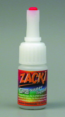

Resulta que cuando uno las piezas de EPO de mi avión con pega Zack tipo SuperGlue o con otras tipo cola blanca para Epo o transparente para foam, no se acaba de secar nunca...
¿eso puede ser debido a la temperatura baja del ambiente o la humedad?
Al final tengo que enganchar con silicona caliente que va perfecta.
¿Es corriente utilizar la silicona caliente?
gracias

prueba con algun acelerador de ciano, van cojonudos y en 2 segundos lo has pegado, aso si cuidadin con los dedos que la reaccion quimica es dolorosa de cojones, jajaja, lo de la cola caliente va bien tambien, aunque no lo dejas pegado sin espacios, y no queda como deberia, pero se puede

a mi me pasaba lo mismo el ciano si no es con acelerador tarda muchisimo en secar (para ser ciano) ahora todo lo que sea corchitos los pego con cola caliente y me va de maravilla

Hola, todo lo contrario a lo que dices, el ciano reacciona con la humedad del aire.
Yo desde que descubrí la cola caliente no utilizo apenas nada mas, epoxi para según que tipo de uniones y punto. Es mucho mas barata y fácil de usar.
