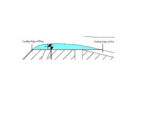

:D Hola ozues34 .El que dices es el que yo hice al mismo tiempo casi que el del compañero TOPO. El Avion es perfecto para iniciarse y vuela muy lento.
En el mismo tema puedes ver un video, es como un pluma.
La costilla la tienes delante de tus ojos, yo la saque del mismo plano y con ellas y unas lineas trasversales al depron te fabricas el ala en un pis pas.
Mira esto....
SALUDOS
Dibujo costilla.JPG (9.24 KiB) Visto 2449 veces

No te aconsejo pegarlo con costillas, quieras que no, no pueden aguantar la curvatura, se terminaran despegando.
Yo he empezado en todo esto hace poco mas de una semana. ahora la tengo delante mio con las alas pegandose.
Un ala la hice con las costillas porque me parecio mejor sistema, pero el otro ala lo intenté curvar haciendo unos surcos logitudinalmente ( como viene en el manual ) con la punta de un boli que no funciona y luego te pones un secador entre las piernas apuntando arriba mientras con las dos manos vas forzando el ala a curvarse. En 5 minutos tenia el ala con la curvatura perfecta y sin necesidad de costillas.
Logicamente se las puse igual, ya que sino quedaria un ala mas pesada que otra, pero para la proxima vez, mejor sin costillas. Ademas. luego es un coñazo pegarlo al fuselaje, porque ninguna costilla queda exactamente igual.

Yo tampoco puse costillas, doble las alas con un secador de pelo y mucho cuidado, me costo un poco, y aunque la curvatura de las alas no quedo exactamente igual el avión vuela bien sin problemas, mi ala es desmontable sujeta con gomas, y en el centro, donde el ala forma el angulo del diedro le puse unos refuerzos de contrachapado pegado por delante y por detras de la varilla de fibra de 6 mm. que refuerza las alas, sin el contrachapado que une la dos semialas parecia que iban a plegar en cualquier momento.
