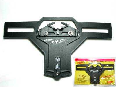

si tienes un raptor como comentas ya lo tiene integrado aunque no sea muy preciso pero bueno

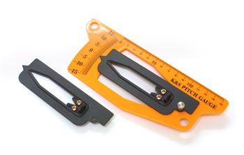

#323967
Yo tengo el de K&S y esta bastante bien.
Viene con la escala de grados muy amplia y se ven los grados que tienes con mucha claridad. Te venden la plantilla donde vienen marcados los grados por una parte y por otra dos piezas que ajustan en la pala con el indicador de grados, la ventaja de que te vengan dos es que las puedes utilizar individualmente para ajustar los estabilizadores.
De precio esta bien.
En Speed hobbies lo tienes.

creo que me he explicado mal en mi pregunta compañeros, me estais dando fotos de medidor de incidencias, yo me referia a equilibrador de palas, perdonadme. Otra cosa me comentais que éstas palas no me sirven, ¿no sirven incluso ni para hacer un estacionario?, si es asi decidmelo a ver si voy a romper en el primer vuelo , " vaya decepción " , saudos y a ver si puedo estrenarlo dentro de poco, gracias a todos.
