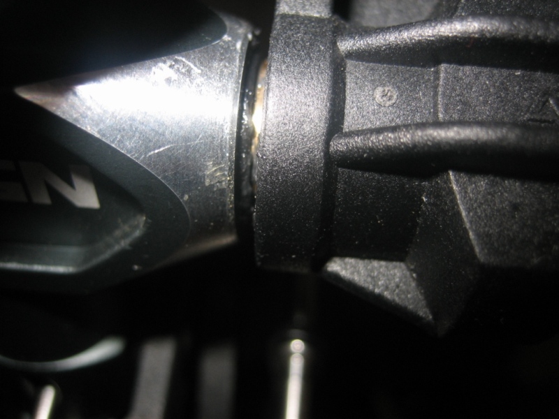

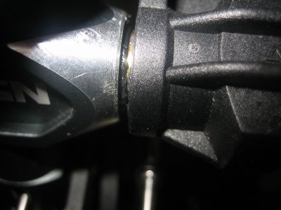

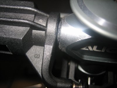

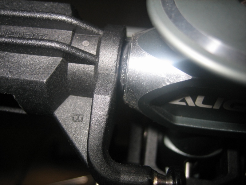

Hola, en el Trex600N he montado la pieza del portapalas de plástico que va en el eje por dentro y le he aplicado grasa en el montaje moderadamente, a los 2 vuelos veo que los dampers negros que venian están fuera de su sítio, y en otro casi apenas se pueden ver las arandelas doradas.
Es un mal montaje?, lo he montado tal y como viene en el manual y los portapalas no están forzados ni nada.
Agradecería un consejo. SALUDOS! :)
