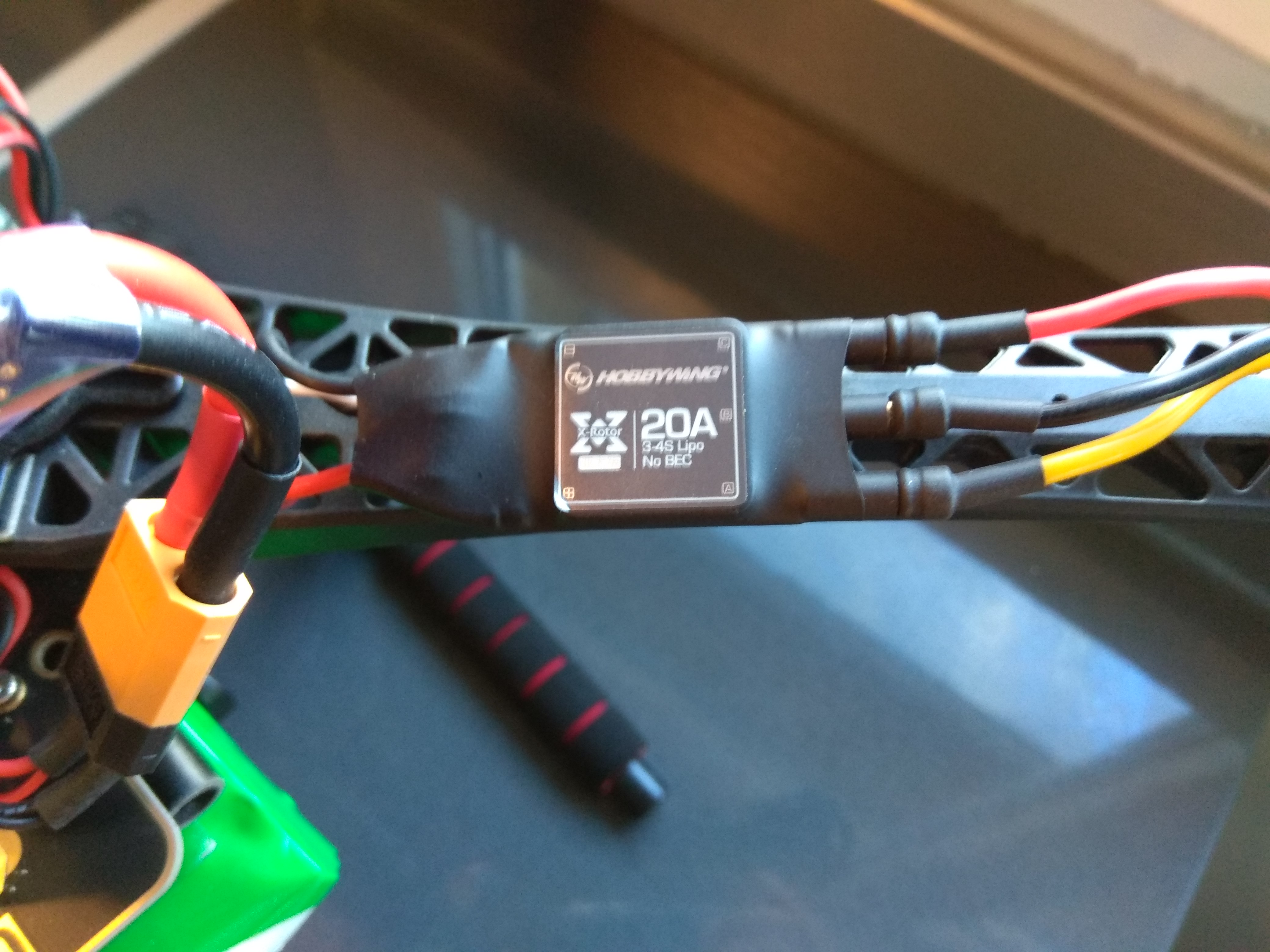

Hola compañeros, tengo un quadcopter, y no consigo calibrar los Esc con mi Pixhawk y creo que esos Esc no son compatibles con la Pixhawk, alguien puede recomendarme 4 Esc de 20A?

No nos has dicho cómo intentas hacer la calibración de los variadores Hobbywing Xrotor 20 A, en el tema mala calibración.

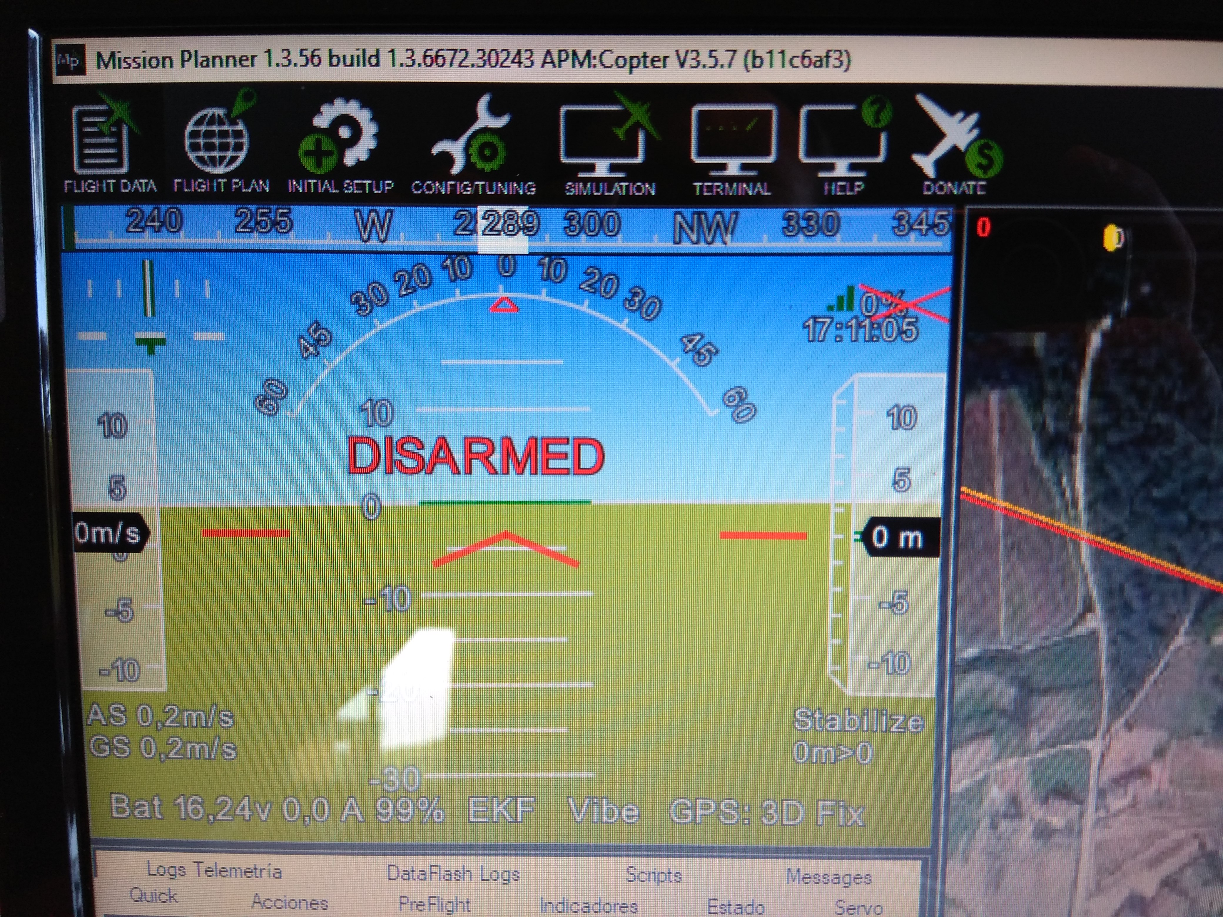

La versión la ves aquí, en la parte superior izquierda.
Haznos una breve introducción del proyecto que estas montando y empezamos a mirar cosas.

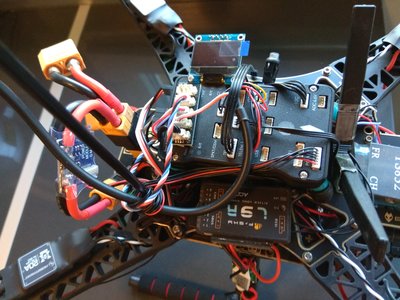

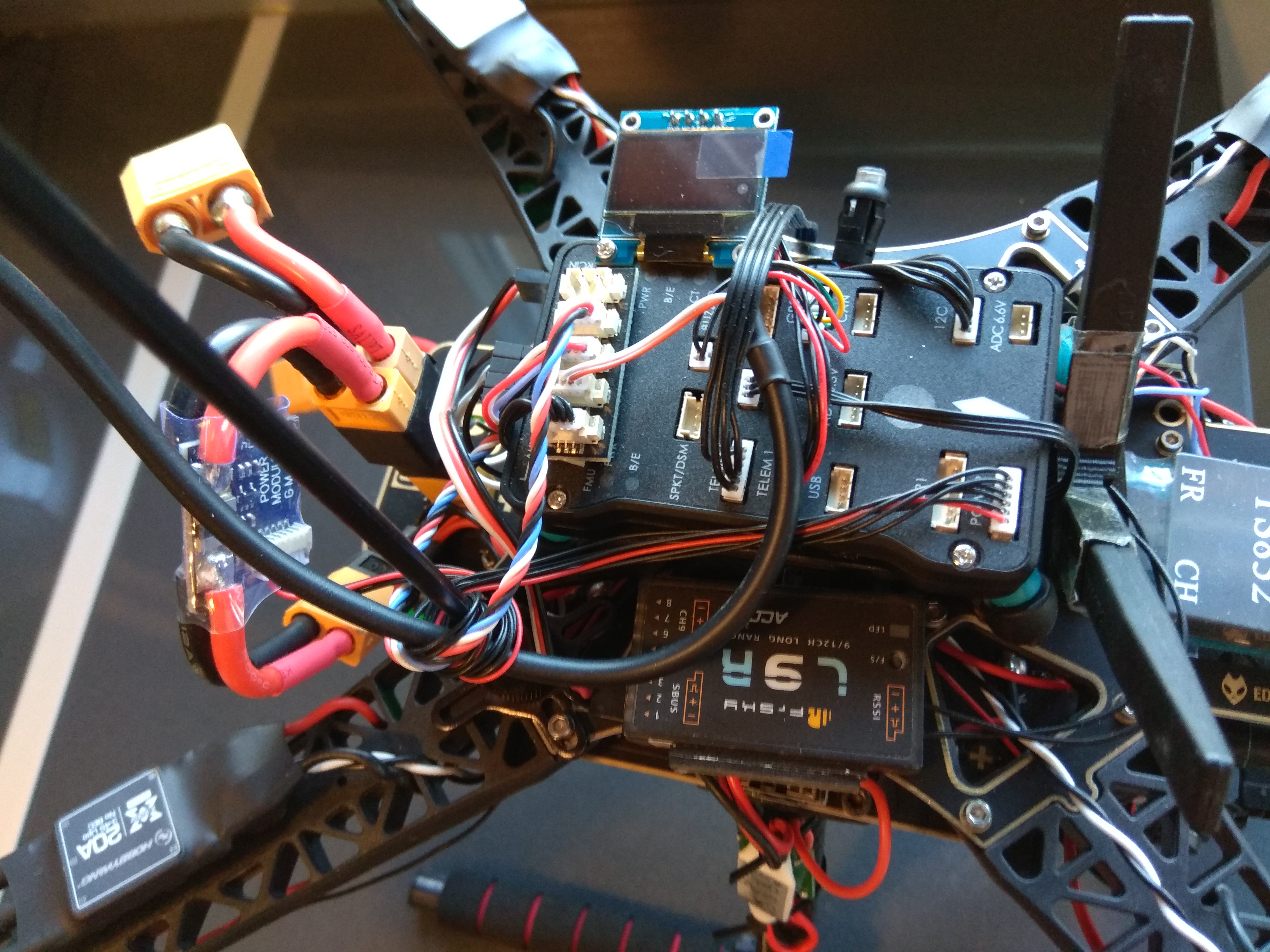

Jo, si que has metido cosas por I2C, ya nos contarás para que las vas a usar.

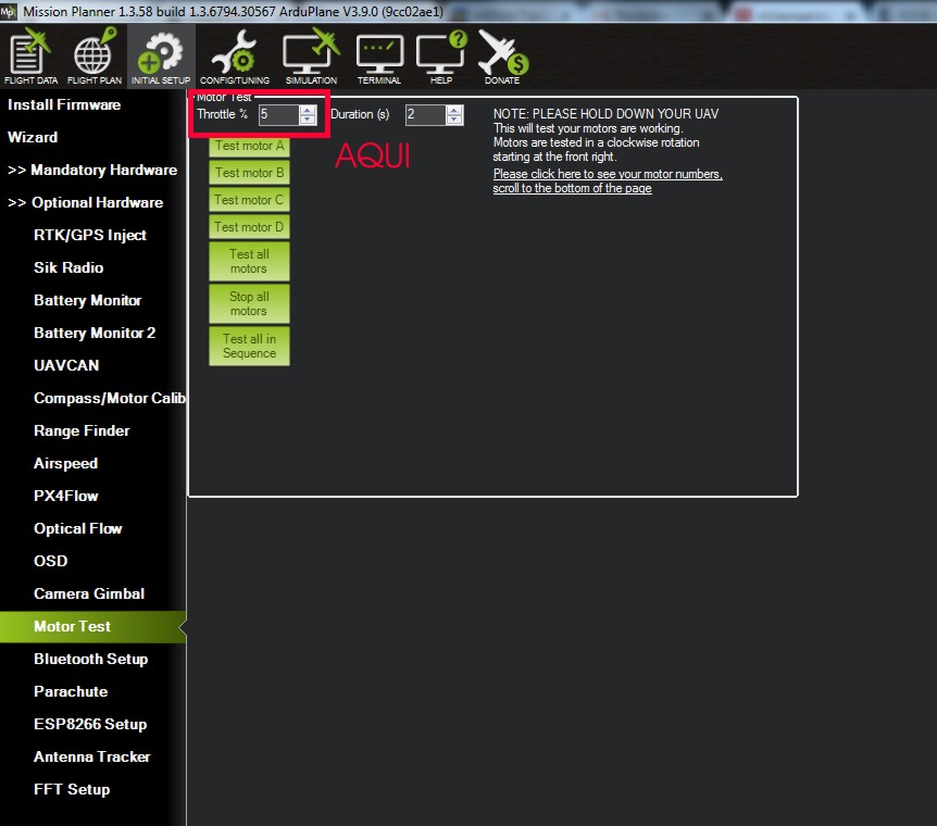

Por LUAR
#1388463
Hola artesano:

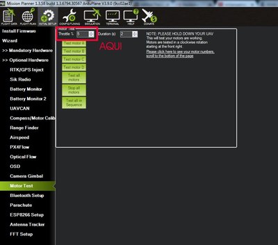

artesano escribió:como se sube el porcentaje en el throttle?
artesano escribió:y en el parametro de MOT_SPIN_ARM como tiene que estar?
Primero vamos a ver si somos capaces de saber porque solo te arrancan 2 motores.
A todo esto. ¿en qué modo de vuelo estas? Generalmente en pruebas es mejor estar en estabilizado.
Pero bueno ya puestos, por defecto tiene un valor de 0.1 si no mal recuerdo, debes subirlo poco a poco hasta que todos arranque a la vez y a las mismas vueltas.
artesano escribió:y el el MOT_SPIN_MIN a cuanto se suele poner?
Por lo menos 0.03 mayor que el MOT_SPIN_ARM.

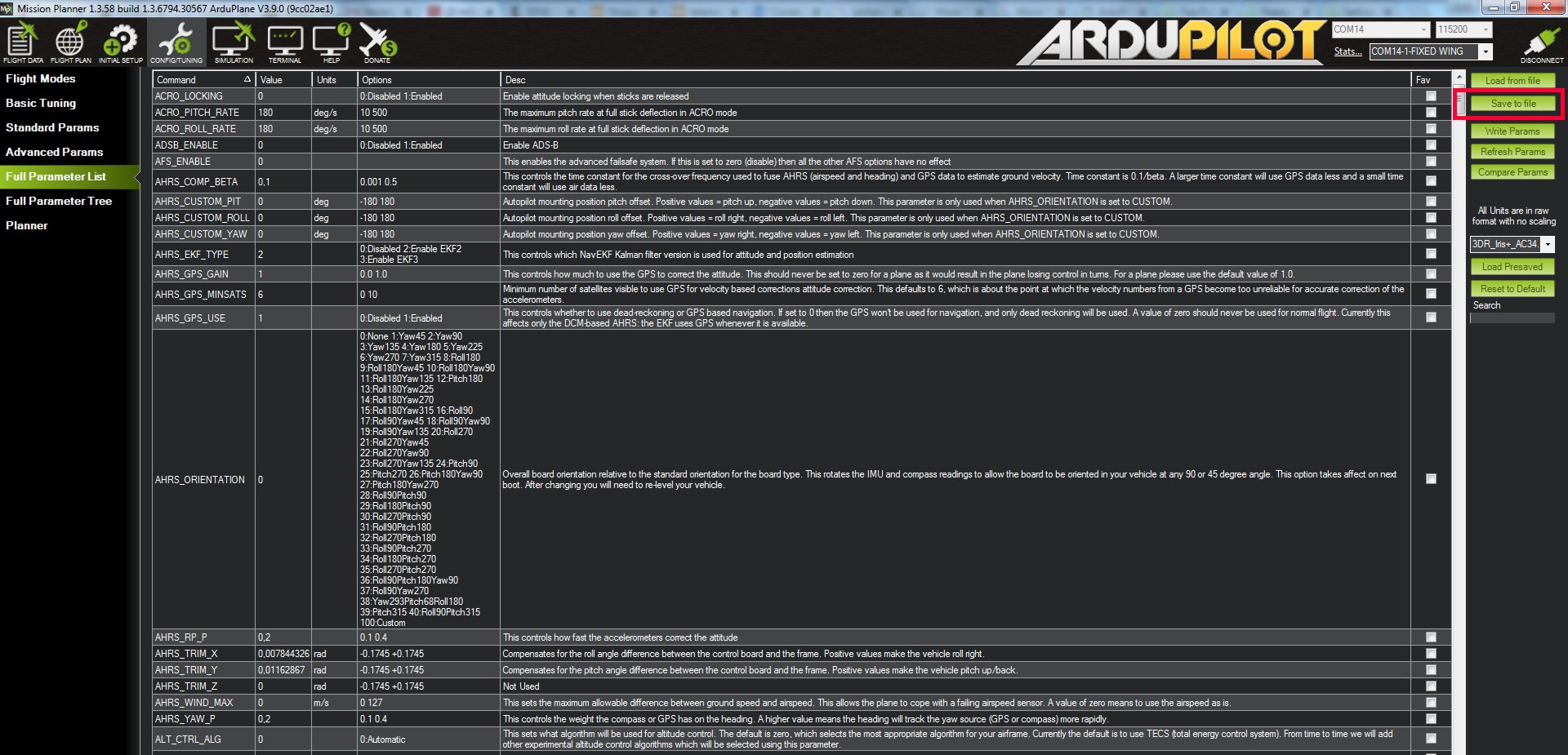

Podrías poner el fichero de parámetros para ver que puede estar pasando.
Para ello has de ir a la pantalla de configuración, Full parameter list y Save file.
Raúl.

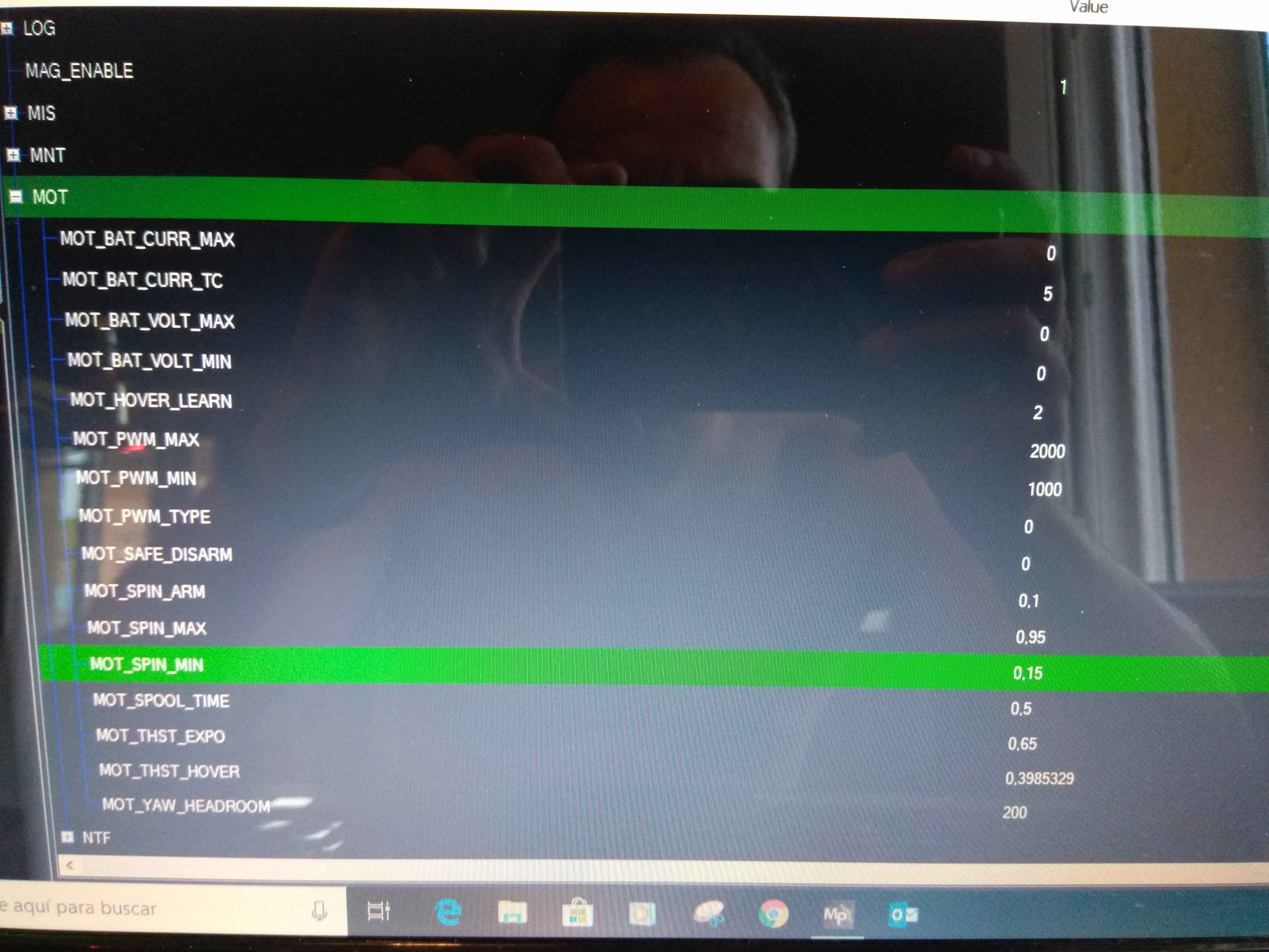

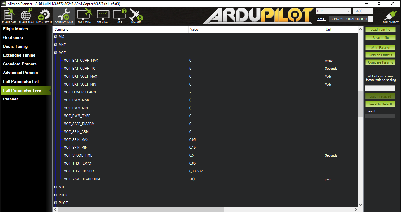

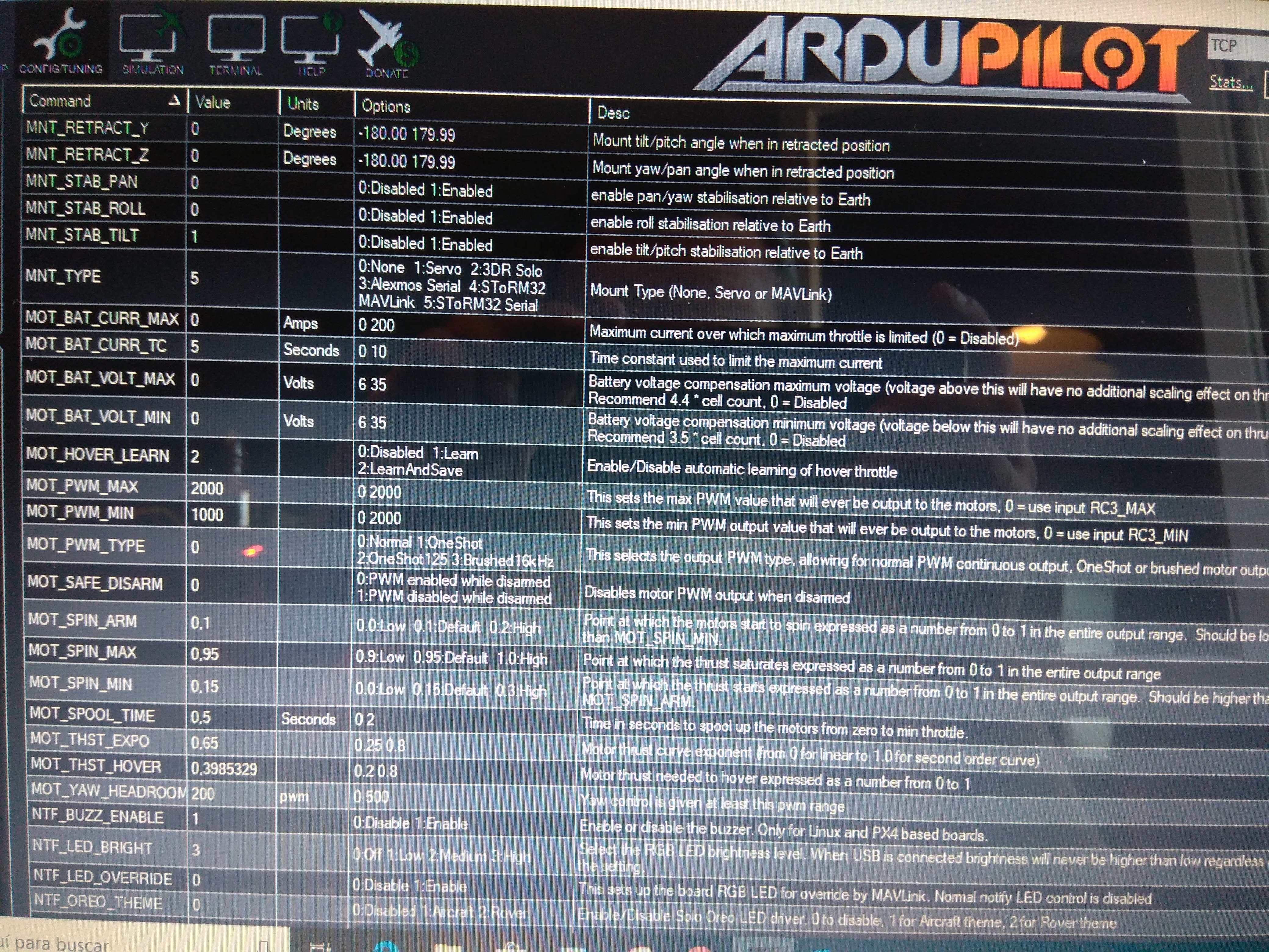

Buenas Tardes Luar, siento no haber podido responder antes, pero me he tomado unos dias de vacaciones con la familia. Hoy me he puesto manos a la obra y veo que puedo programar los ESC delanteros ( 1-3) pero el ( 2-4) es imposible,asi que he cambiado los cables y por ahi, me ha parecido de que Si que se han pogramado, pero cuando los vuelvo a colocar en su puerto, no me funcionan, solo pitan pi pi pi pi y nada mas. He echo la comprobacion de los motores y solo me testea el num 1 a 4%, el resto de los motores cuando intento testearlos, solamente pitan y no se mueven. Te paso unas fotos haber si así podemos encontrar el problema.
Por LUAR
#1389024
Hola artesano:
Tranquilo espero que lo hayas pasado bien y descansado.
Haz una prueba, pon los parámetros MOT_PWM_MIN Y MAX a cero, de esta forma coge los valores de la radio, y prueba.
También hazme un pantallazo de los parámetros RC.
Raúl.

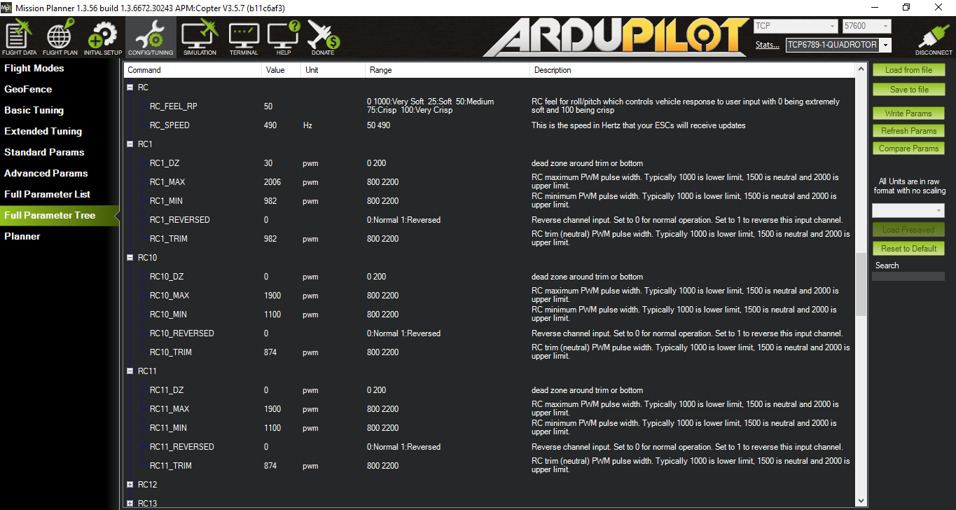

Por LUAR
#1389027
Hola artesano:
En configuración, full parameter tree, RC
Creo que no me equivoco, escribo de memoria.
Raúl.
Por artesano

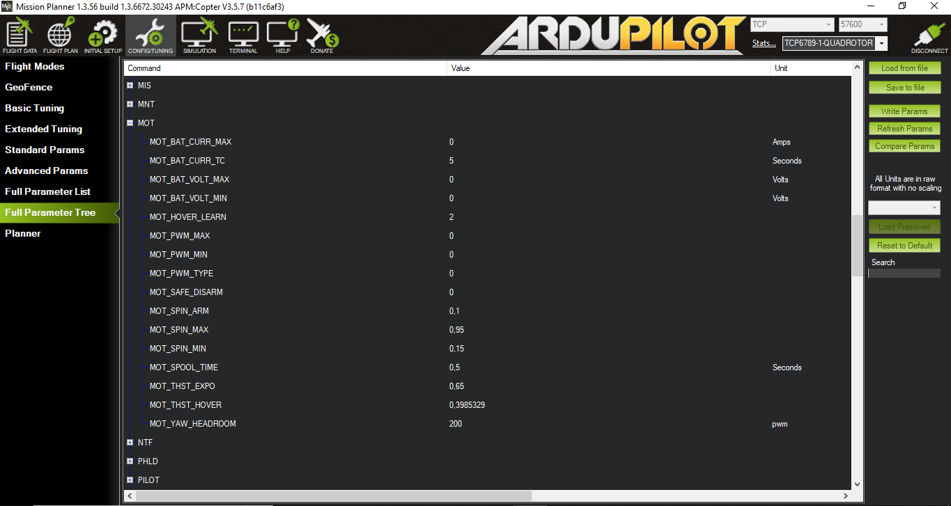

#1389043
Muy buenas tardes Luar, he probado lo que me comentastes, pero nada, he puesto los paramentros de MOT_SPIN_MIN a Cero y lo mismo con el maximo. he intentado otra vez de configurar los ESC de los motores y solo me configurar el 3 y el 1 ( LOS 2 DELANTEROS).
Te paso un pantallazo del paraemtro RC en Full Parameters Tree
Por LUAR
#1389054
Hola artesano:
Del pantallazo solo me vale el RC 1 y el mínimo lo veo bajo, pero dices que es el único que te arranca en el test.
¿Has probado lo que te comente ayer?
Raúl.

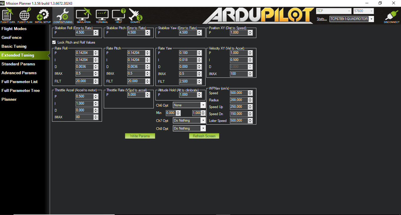

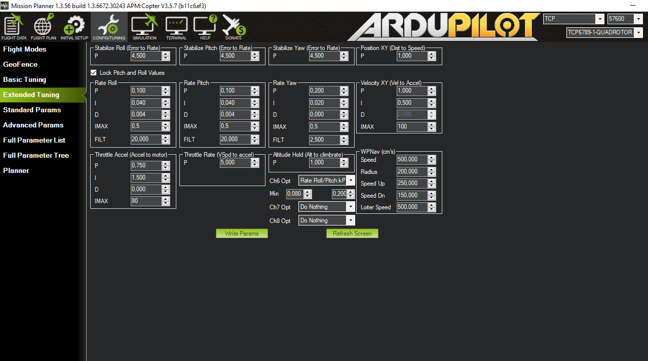

#1389674
Muy buenas LUAR, revisé los PID del Quad y me salió esto:
y despues lo modifique a esto:
pero aun así me sigue vibrando, un poco menos, pero no esta estable, de todas maneras, caundo comienza a levantar el vuelo, tiende a inclinarse hacia atras y tengo que corregirlo con el Stick hacia adelante.
Extended Tuning 1
Extended tuning 2
