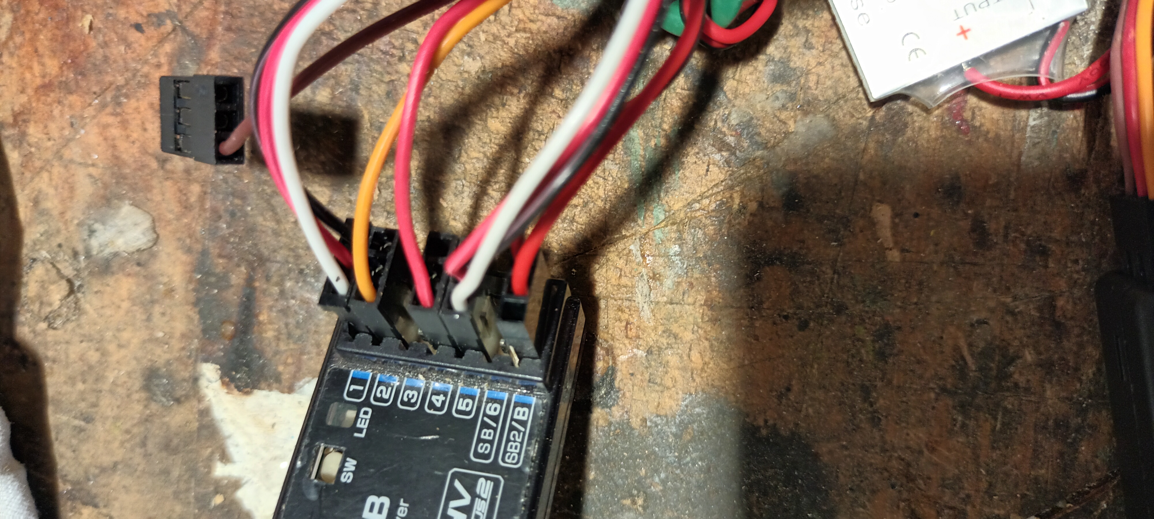

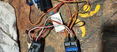

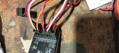

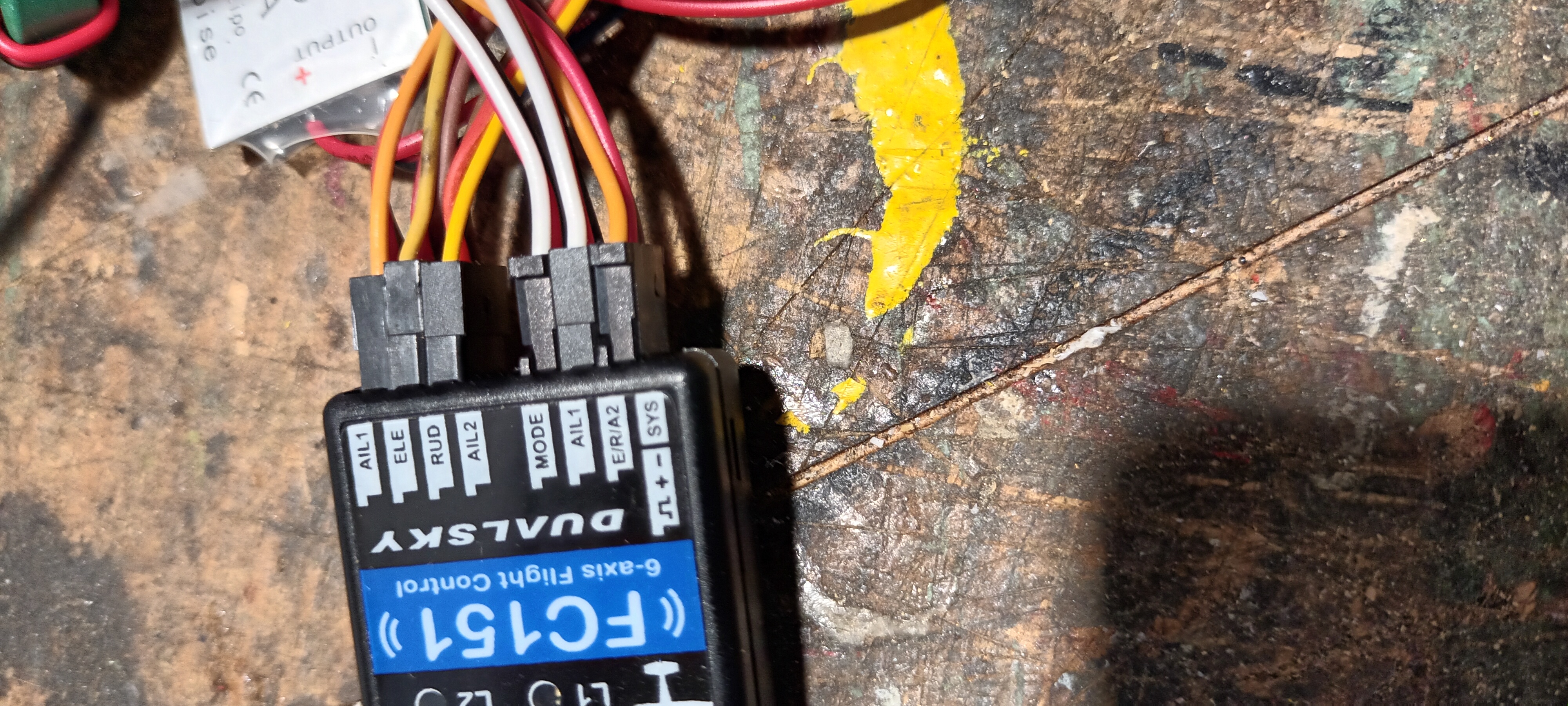

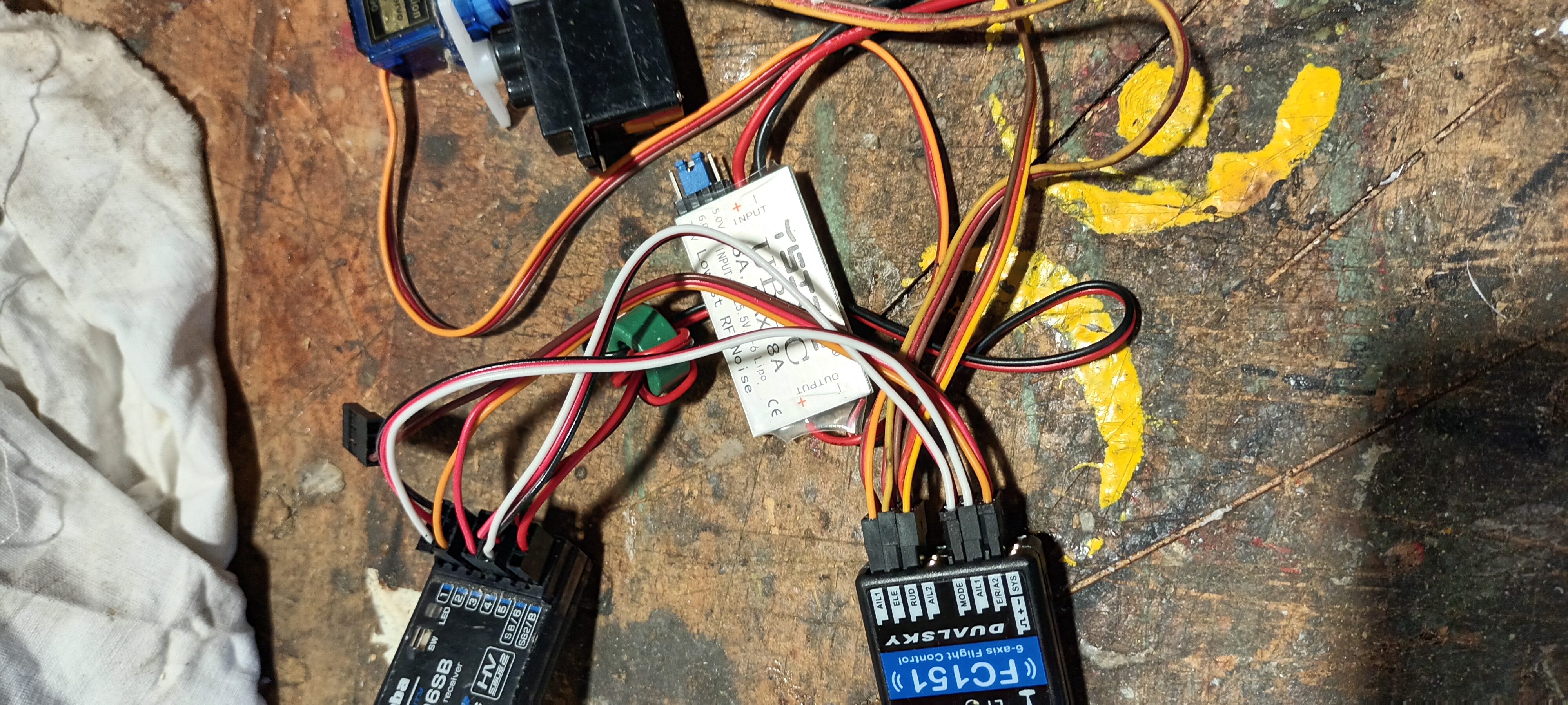

Por fercarco
#1431712
garcias ya voy entendiendo algo si lo tengo conectado en un interructor de 3 posiciones en la posicion de arriba no funciona pero en las otras 2 si ,pero mi problema es ,1º como tengo que hacer para ponerlo invertido luego como programarlo si los alerones u otro canal funcionase al reves al actibarlo , otra cosa es que trae un conector con tres cables deben de ser de señal el que pone alerones no funciona si lo enchufo alerones tengo que ponerlo en alerones 2 en el trae un signo de set pero no hay ningun boton pienso si sera tactil pero toco y no hace nada y otra pregunta es como se instala y se programa si me mandarais un dibujo mejor

fercarco escribió: ↑
Jue, 04 Sep 2025 23:14
Has mirado el manual ? Sino tienes el manual ó si no entiendes inglés dilo, no hay problema y es más fácil ayudarte.
INTERRUPTOR 3 posiciones: VERIFICAR que el interruptor no tenga función/operación asignada en la emisora.
1 pos. ALTA: Modo Auto estabilización, solo debes ajustar los potenciometros de aleron y profundidad, ajuste de MÁXIMO movimiento. Si el avión (controlador) está estabilizado no notarás cambios, si mueves los mandos debería auto estabilizar.
2 pos. MEDIO: Modo Acrobático, puedes ajustar aleron, profundidad, dirección.
3 pos. BAJA: Modo GYRO APAGADO, sin ajuste de potenciometros
PUERTOS DE ENTRADA (INPUT)
El conector con tres conectores (cables de señal) corresponden a Profundidad (E), Dirección (R), Aleron 2 ( A2). Conecta profundidad de receptor a uno de los conectores, dirección de receptor a otro conector y si tienes dos servos para alerones conecta el aleron 2 del receptor (canal 5 o 6 depende de la emisora) a otro conector y el conector INDIVIDUAL al controlador puerto E/R/A2 y verifica el movimiento de las superficies según el mando utilizado, si el movimiento no coincide con la superficie de control comprueba alternar los otros conectores ya que no están identificados.
MISMO PROCEDIMIENTO para el ALERON 1 (A1) utilizando uno de los otros cables de señal e INTERRUPTOR al otro cable se señal.
Los servos en salida (OUTPUT) van separados.
Donde te indica SET mantenlo presionado al menos 2seg. para entrar en modo de configuración, el LED1 en AZUL es modo de instalación, en VERDE es modo de TIPO de avión. Una vez entres si presionas UNA VEZ SET irás entre los MODOS DE INSTALACIÓN (AZUL), MODO TIPO DE AVION (VERDE).
LED1 AZUL: MODO DE INSTALACIÓN, indicado anteriormente
LED1 VERDE: MODO TIPO DE AVION
LED2:
AZUL: Avión Normal
VERDE: Ala Voladora
ROJO: Cola en V
Para "salvar" la configuración y salir, manten SET presionado al menos 5seg.
