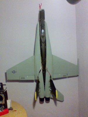

Tengo este pequeño f18:
Aparte de arreglar el morro, poca cosa, lo principal es construir otro estabilizador horizontal izquierdo.

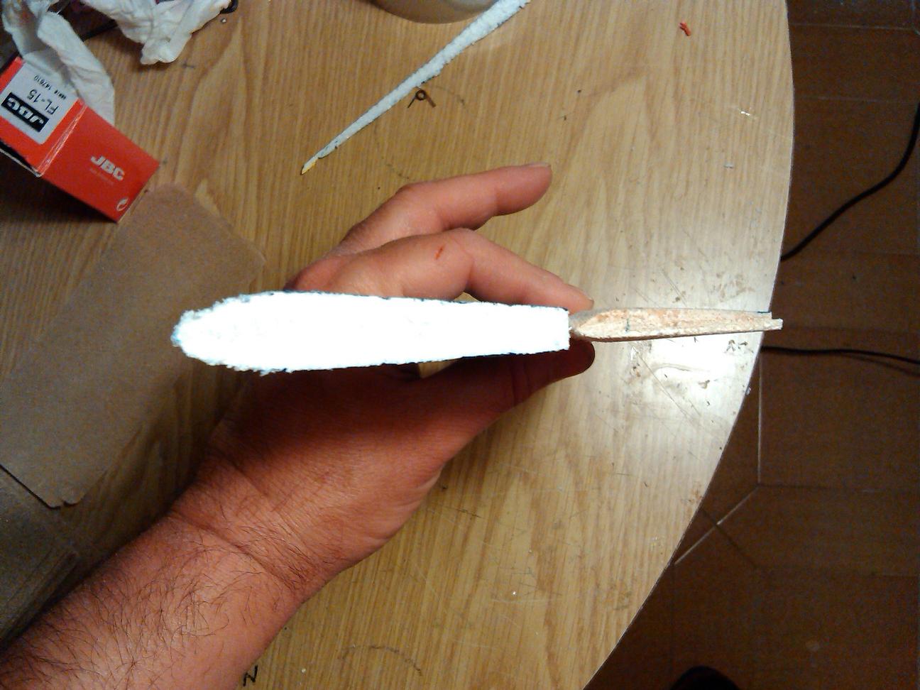

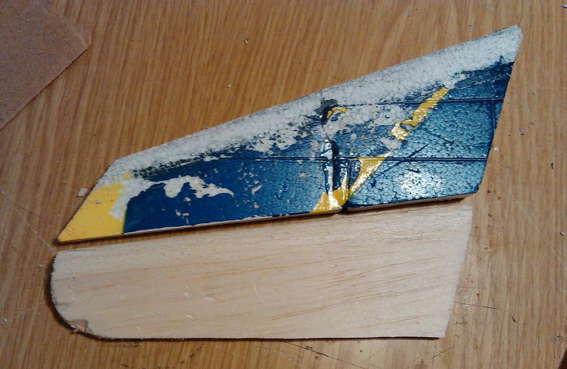

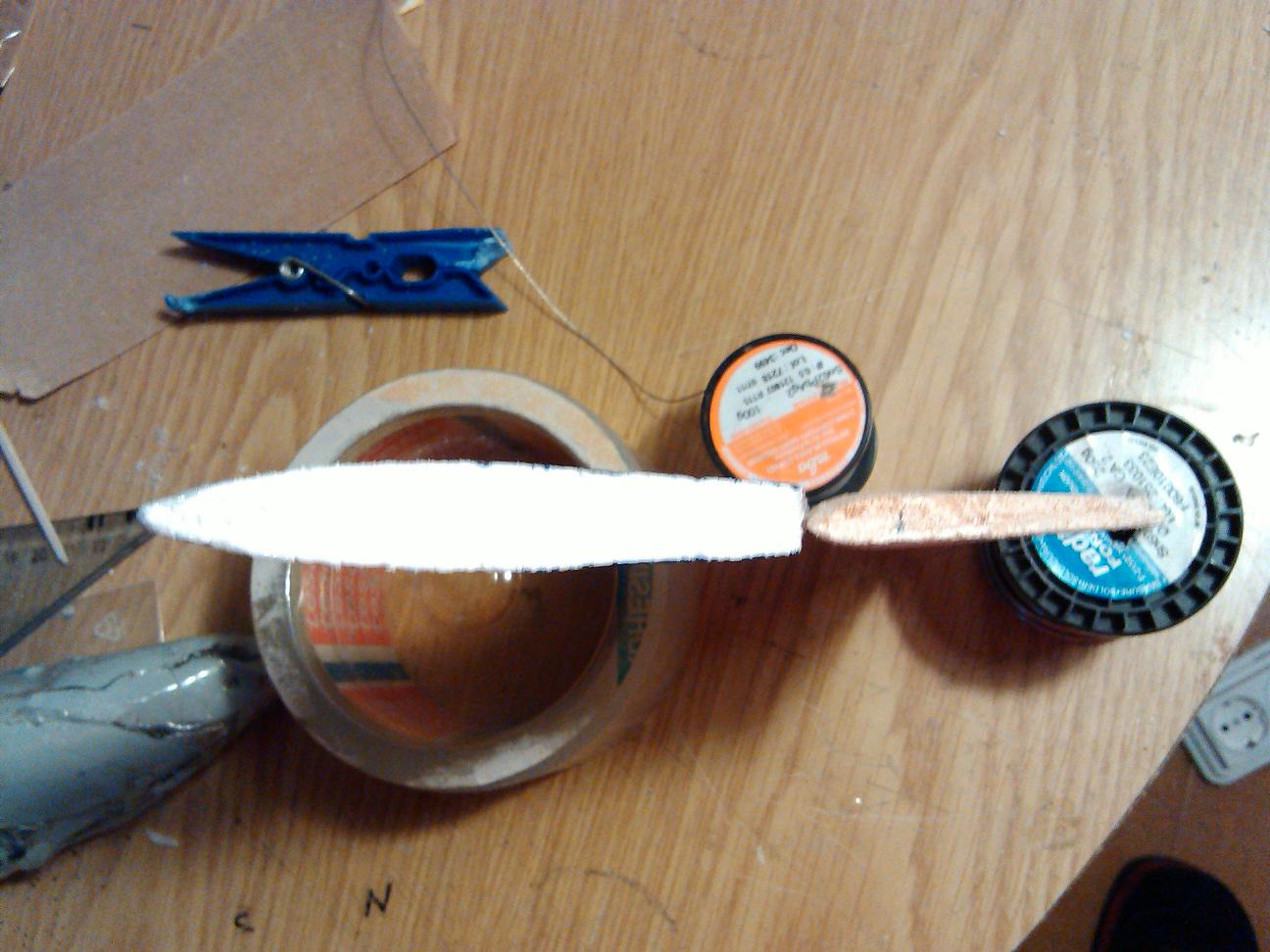

Eduardo, quiero volarlo este finde, asi que me puse hace un par de dias manos a la obra.
Al final muy sencillo, la parte fija el estabilizador la he cortado del ala de un F18 antiguo. Los perfiles han quedado muy similares.
Y la parte movil la he hecho con chapa de balsa de 2,5 y borde de salida.
Me quedan dar unas lijaditas, + o - va bien la cosa.

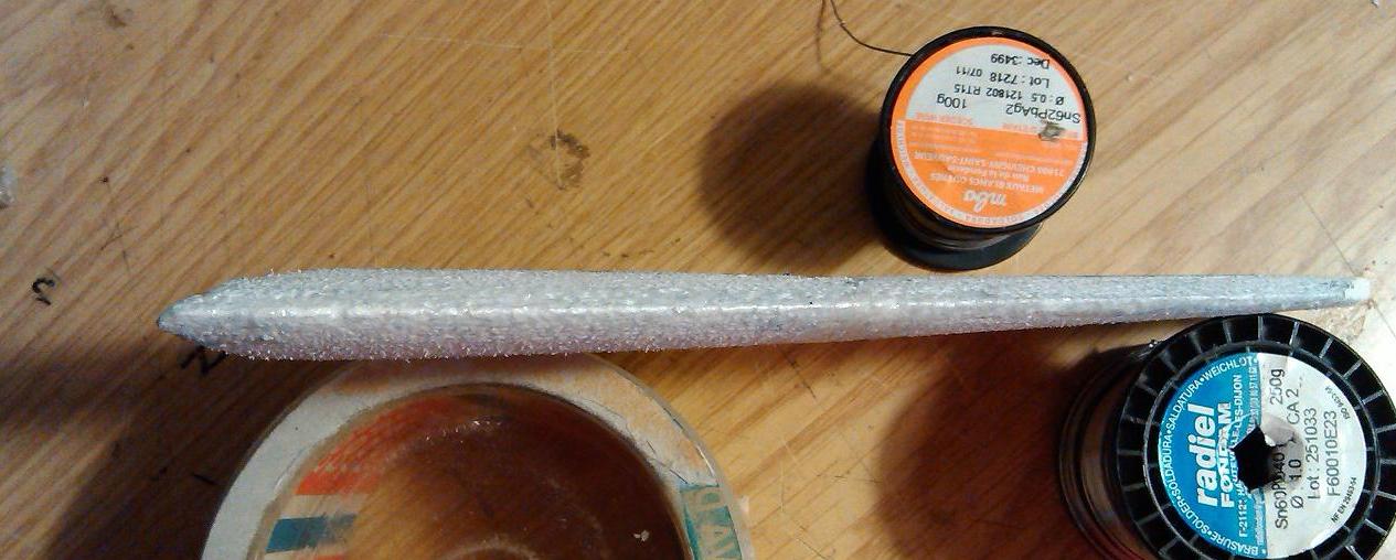

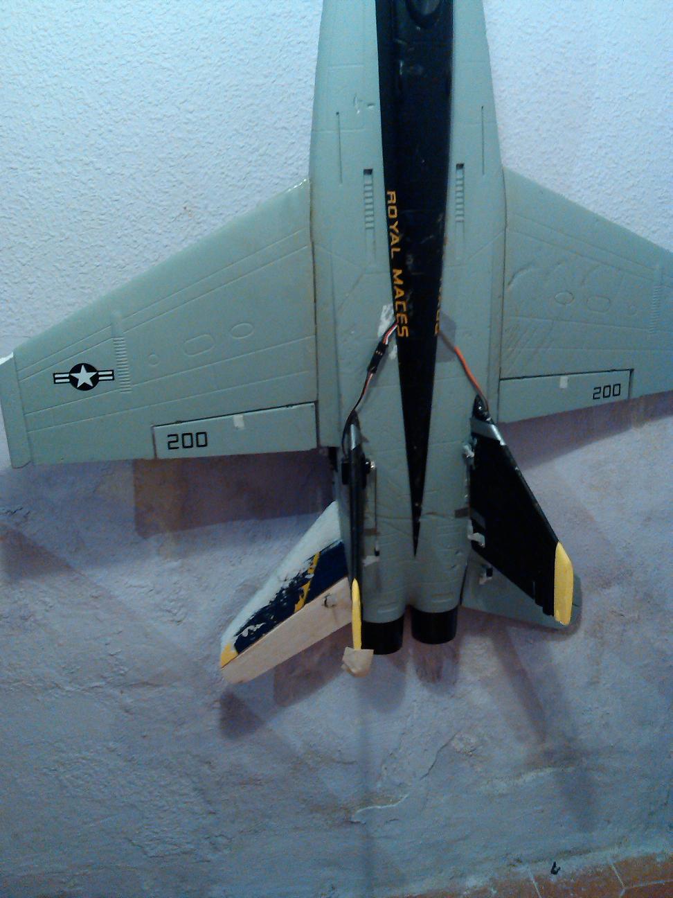

Por Jose Luis28
#1220768
Ya esta listo, he depurado un poco el perfil,y el borde de ataque, ahora están "mas rápidos".
A ver que tal vuela..................
Buen finde :wink:
Todavia esta por volar......
