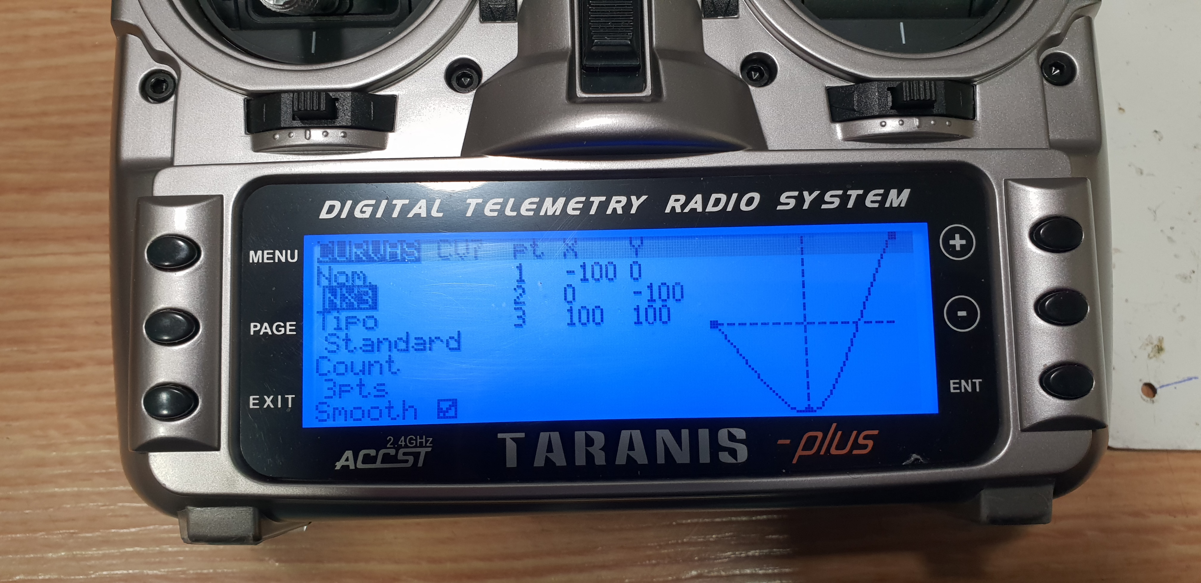

#1393697
En la Taranis si se puede hacer, de hecho el sabado pasado lo hicimos en la emisora de un colega que lo quería así.
En la Taranis se hace programando una curva en el que la tabla queda asi:
+100 -> 0
0 -> + 100
-100 -> -100
o al reves, segun donde querais que esté el 0, arriba o abajo.

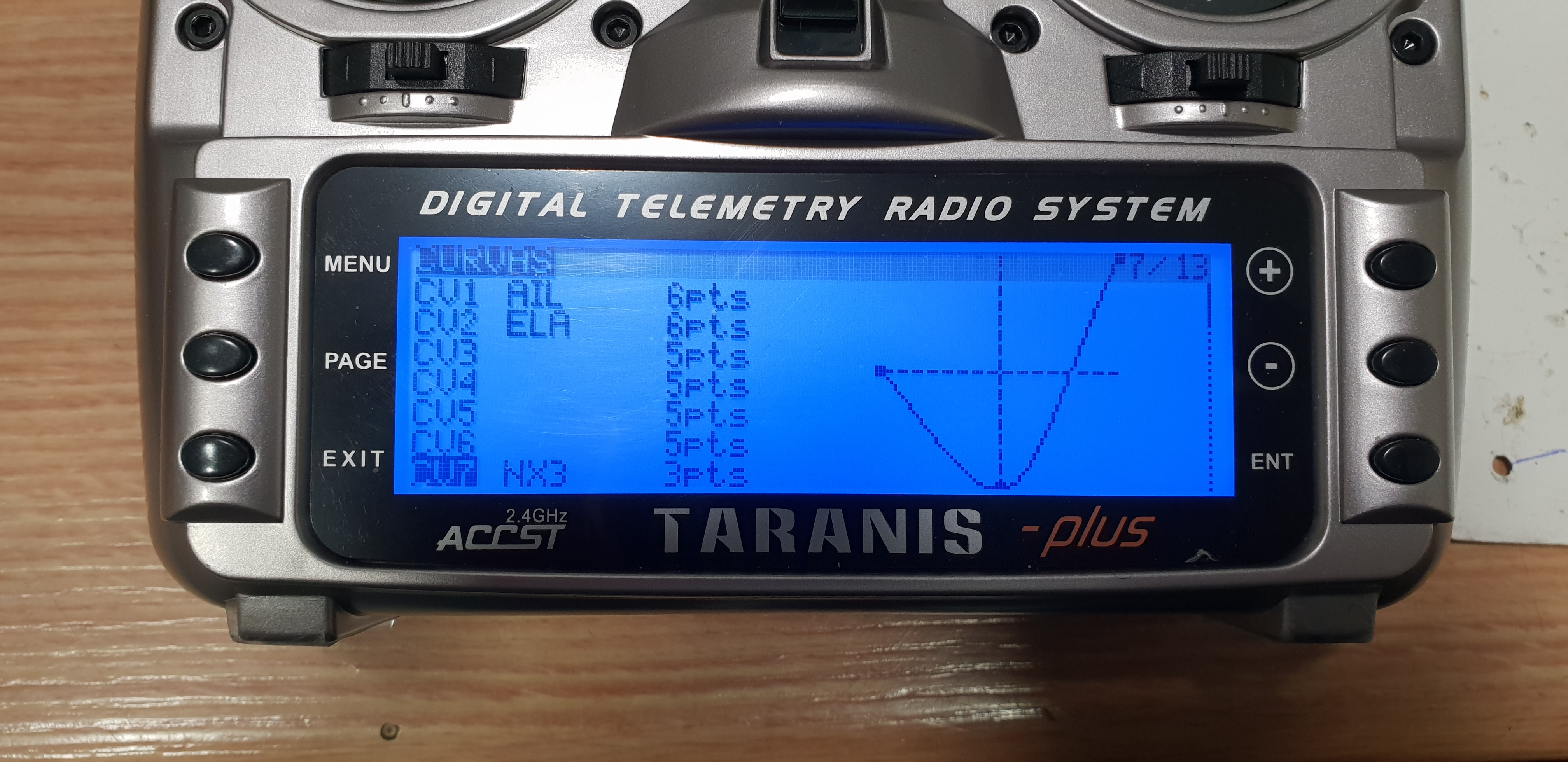

Creo que lo he conseguido.
Es esto.
#1393713

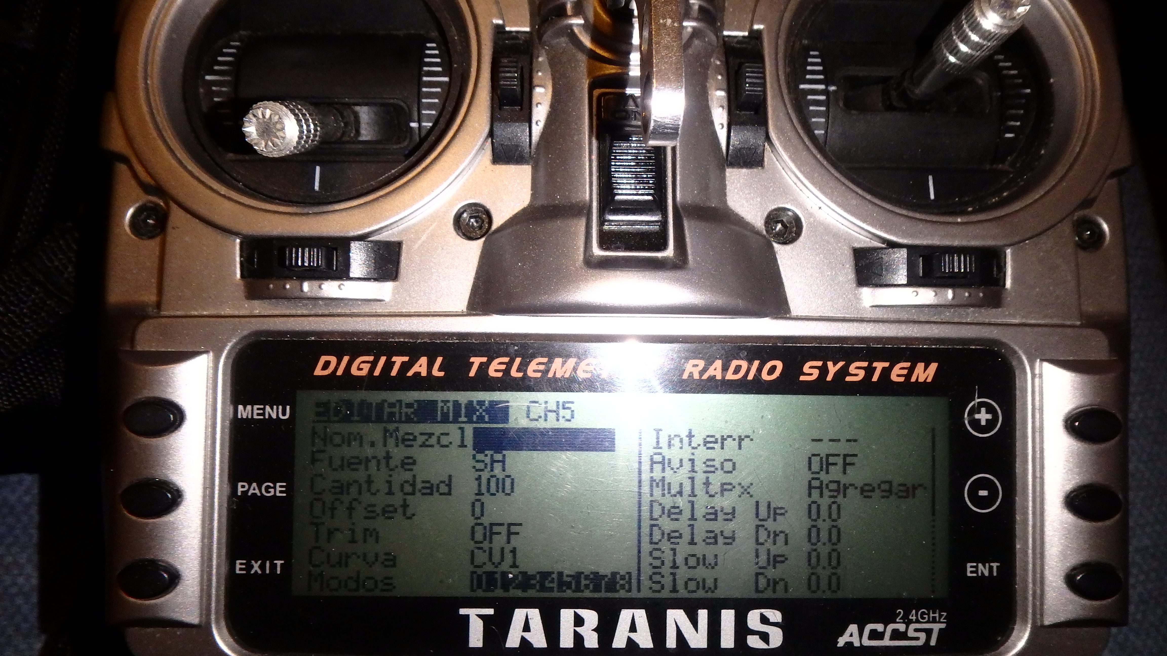

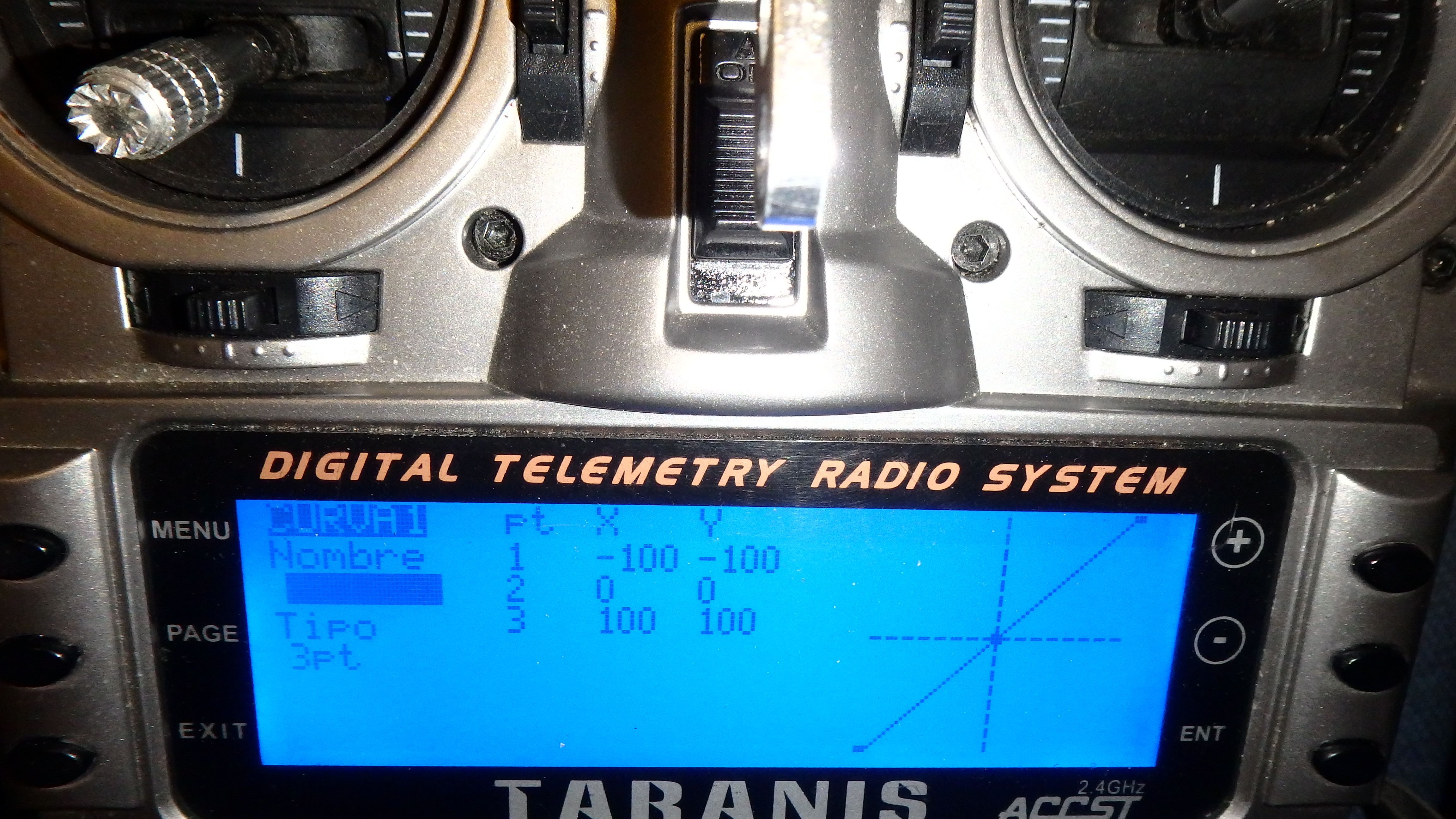

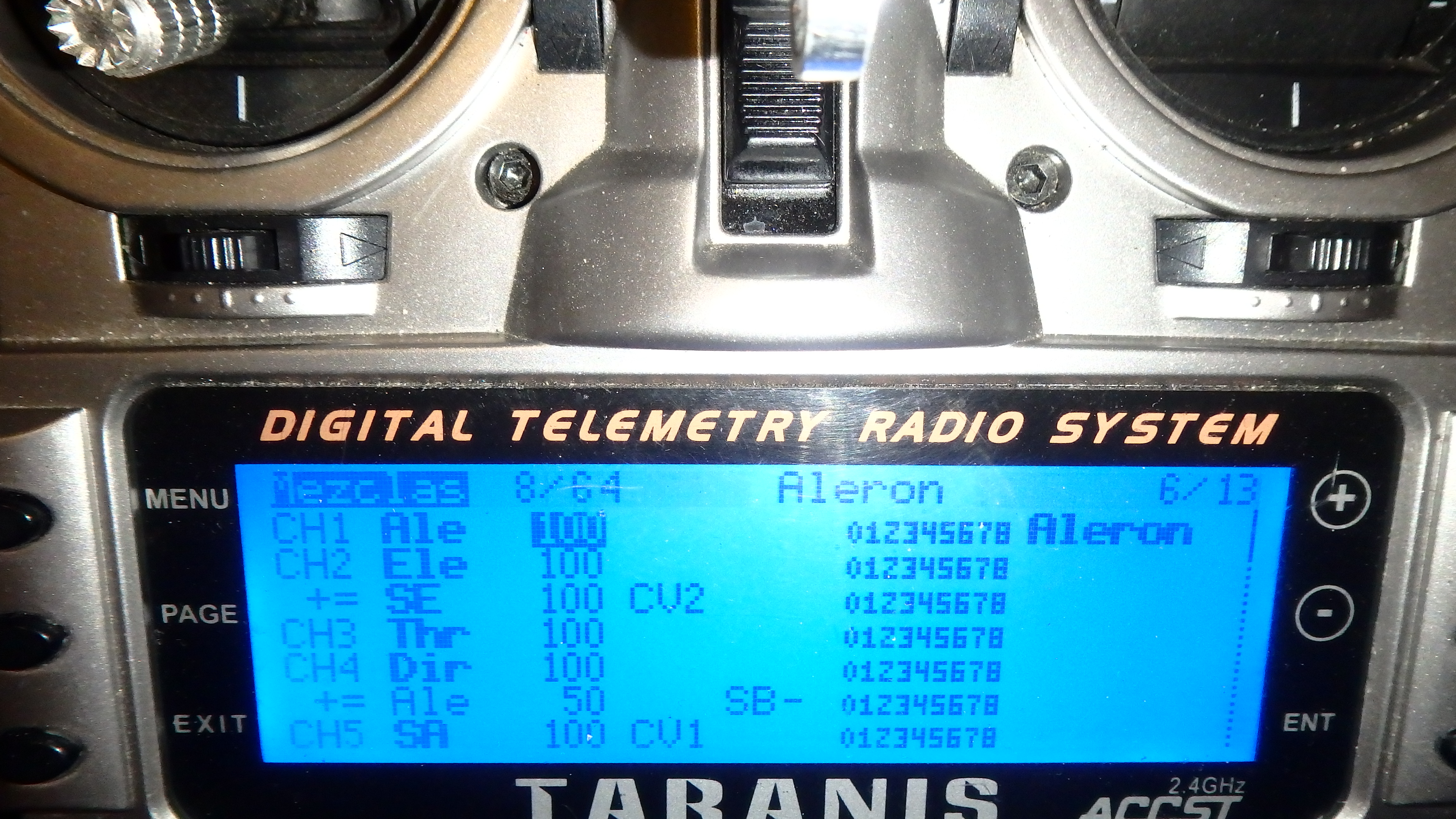

aqui os dejo la secuencia correcta para programar el NX3 en la Taranis, yo lo tengo en el CH5, podeis cambiarlo al que mejor os venga.
Pantalla Mezclas o Mix
editamos el CH5, yo lo tengo en el interruptor SA, puede ser cualquier otro
Editamos el CH5
añadimos y editamos la curva, en mi caso la CV1, puede ser cualquier otra.
añadimos y editamos la CV1
en tu caso, la curva seria la CV7 tal y como la tienes programada.

Yo he conectado el aux. Del NX3 al canal 7 y he asignado un interruptor y luego he creado l curva que me has comentado.
Mi nx3 es el EVO y la emergencia está en el 8.
Llevo el firmware 2.2.3. No EU. En Castellano.
Gracias de nuevo.

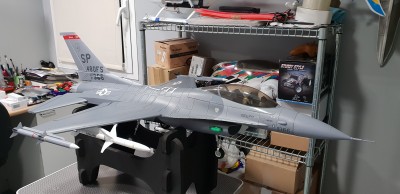

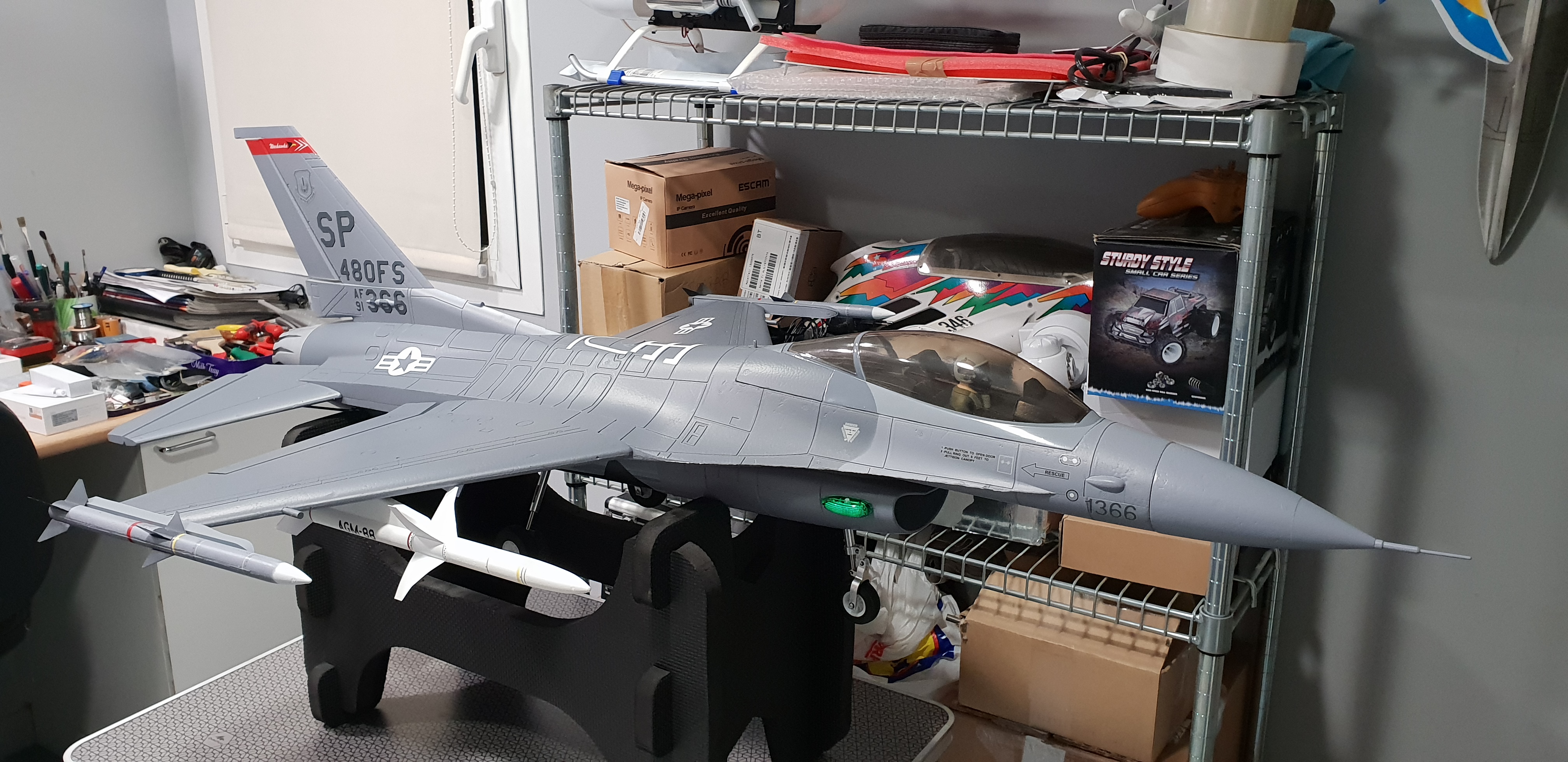

#1393723
Rayant escribió:
Lun, 04 Feb 2019 22:49
Gracias.
Primero estrenare la emisora con un avion barato y fácil.
A este le queda aún bastante para estrenarlo.
Aunque está terminado.
yo tengo uno parecido, pero con tobera vectorial y elevones como el real, está en la caja sin estrenar el pobre...

pues tienes que hacer lo mismo que yo en el ch5 pero tu en el ch7 y en ch8. La lineas y pantallas son iguales en todas las Taranis, como digo, depura tu tecnica antes de continuar, que me vienen con cada churro... que no hay ni por donde cojerlos. Por suerte (o por desgracia) en la Taranis se puede hacer una misma cosa de varias formas diferentes. Lo importante es que lo hagas siempre igual.
