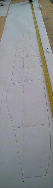

Bueno e intentado por mis medios .encontrar un velerito q me agrade para poder contruirlo desde plano y a mi gusto .e encontrado varios .pero mi ambicion va a ir mas halla de eso :lol: :lol: :lol: voy a hacer uno no desde plano sino plano tambien .entonces os imvito a todos los q quieran participar .como querais aportando o ayudando .no fisicamente pero si con ideas .no se lo q saldra .pero si se q almenos el plano lo saco . :mrgreen: :mrgreen: :mrgreen: .y sin mas hablar .sabeis q os escucho y espero alguna ayudita q falta me hara .gracias y haver q pasa con esto .os dejo una foto del primer voceto hecho esta mañana en un ratillo.os pongo dimensiones .haver yo e pensado 136cm de lonjitud de fuselaje .sobre 200cm o 220cm de emvergadura cuerda del ala 25cm .timon en"V" a material sera palitos fuselaje y alas soy capaz de hacerlas en fuam enchapado .no soy havil para plancha . :mrgreen: :mrgreen: :mrgreen: :mrgreen:

Gracias muy explicito .bien voy anotanldo estas cosillas .q son muy intetesantes.de momento me voy a centrar en el diseño del fuse .pero al contrario q otros.yo lo hago en plano y a lapiz .no soy de ordenador para esto.gracias .buenos consejos todos. Gracias .lo q no se es en cuanto peso puede salir con estas dimensiones .por lo cual intentare vaciar todo lo q pueda .sin q pierda rigidez claro.el tema de cola en "v" como lo veis es buena opcion ? O hay otro estilo mejor .opiniones

la cola en 'V' es una buena opcion si tienes que volar en zonas con 'rastrojillos' y cardos :shock: , en ese tipo de terreno si te pilla la cola normal baja uno de ellos, reparacion al canto :oops: , es menos efectiva/limpia en mando de direccion ( hay una mezcla del mando de direccion al de profundidad pues cuando mueves la cola en una direccion, tendera a subir por culpa de la zona fija ) pero si usas alerones/profundidad para el mando principal no tendria por que preocuparte .
a nivel de diseño :roll: tengo unas pequeñas manias .... el llevar bayonetas en el centro del ala no me gusta mucho, es la zona de mayor esfuerzo y cualquier imprecision ahi a causa de construccion/materiales/golpes hace que luego tengas unas alas con holguras importantes, me gusta mas una zona central plana, como de la mitad de la envergadura, que es de construccion mas rigida y luego dos orejuelas ya con el diedro en ellas , el ponerle flecha en las orejuelas le ayuda tambien a aproximar la planta del ala a la forma eliptica que en teoria es la mas eficiente, dejando la zona central con mejor distribucion de sustentacion al no tener flecha constante todo el ala ..... pero ya son ideas propias, tu eres el 'BOSS' ( nota: esta configuracion seria mas para una configuracion en plan termica, el ladera iria a unas alas de menor alargamiento y sin diedro en orejuelas )
a nivel de perfiles del ala ..... estoy de acuerdo que el clark Y es una apuesta casi segura :roll: , pero si intentas volar en zonas de vientos fuertes es un perfil un poco lento/floton por lo que podrias aprender a volar hacia atras :mrgreen: :mrgreen: el primer velero de ladera que tuve ( un DANDY de graupner ) tenia ese perfil y era bastante ligerito, si lo lanzabas en ladera con viento medio, subia como en un ascensor y no avanzaba ni un milimetro en la ladera,tenias que meterle a picar casi a 45º para que se moviera hacia adelante y en cuento le dejabas de meter profundidad hacia un looping :lol: :lol: :lol: y ya lo tenias detras tuyo otra vez luchando contra el viento
piensa en que tipo de condiciones vas a llevar el modelo ( si son laderas fuertes o termica ....... ) y selecciona el perfil en consecuencia

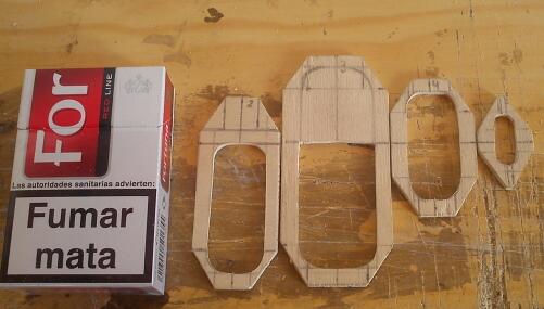

E hecho ya un par de pruevas con costillas .en formato rectangular .resultado desastroso :evil: :evil: no me gusta para nada .voy a crear unas partiendo de forma redonda y transformandola a ovalada .q pensais de esto ? El problema q veo es el centrado .la opcion es largueritos de valsa para centrar ? O puedo hacer taladro centrado y varilla para poder centrar todo y luego vaciar costillas .va bien asi ?

Haber .tras haber estado liado con el plano y recopilando materiales .puesto q los primeros ensayos fueron .HERROR jajaja bien ojeado el post del "TIO JUAN " el cual esta fabricando un avioncito q es parecido al q yo sin saver nada estoy haciendo .pero ojo es solo parecido esteticamente .creo q lo q el esta haciendo nada o poco tiene de parecido por sus cualidades .y formas .bueno pues he cogido la forma de algunas de sus cuadernas del fuse .puesto q yo las habia diseñado muy parecidas pero no sabia muy bien como llevarlas a cabo . Tambien e de decir .q me e leido unos cuantos post mas para aprender y cosillas .por ejemplo el post del señor ultimatetwo .el cual no conozco y es un maquina de esto por lo q e podido ver .excelentes trabajos rn cuanto a finura ,teson,documentacion ,destreza y uuuffff un sin fin mas de adjetivos todos buenos . Rs hasta unplacer leer esos post .bien dicho esto .pongo fotito de algunas cuadernas no copiadas por q no son totalmente iguales,pero si adaptadas a mi emjendro vasandome en ellas .ya me direis q os parece .GRACIAS .

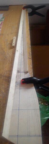

NADIE DICE NADA !!!!!!!!bueno hoy solo e podido cortar los listones q van el de refuerzo a lo largo del fuselaje y cepillarlos a 45grados .los listones los corte de 1,5cm de ancho y 7mm de espesor y e colocado dos en un solo costado .lo siento no me a dado tuempo a mas .os dejo una fotiki para q critiqueis jajajaja

Valla.. :shock: :D :P :lol: esas cuadernas me recuerdan a unas que conozco yo :lol: :lol: :lol: me parece muy interesante tu proyecto, :wink: y solo por lo de diseñartelo tu, siempre me rondo la idea de dibujar algo, pues creo que es la base de un buen aeromodelista, :!: pero mi poca cultura en dibujo siempre me hecha para atras, :( :roll: :mrgreen: mis felicitaciones, :P ya quedo pendiente de tus avances, intentare hacer algún comentario con el animo de echarte una mano, :wink: no corras, :idea: ves despacio y sabiendo lo que quieres hacer, :wink: saludos... :wink: :wink:
