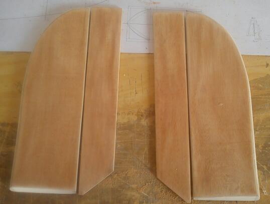

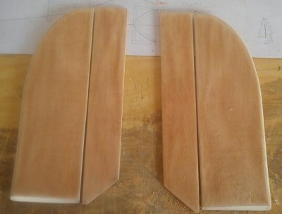

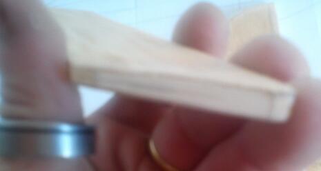

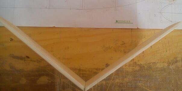

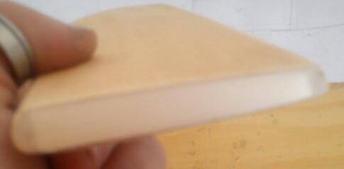

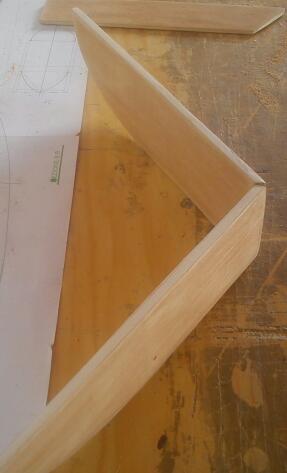

A :mrgreen: :mrgreen: Bueno despues de todo el findesemana .que es mucho dandole al timon de cola en "v" .por fin se queda casi terminado.solo falta avisagrar y poner horm :mrgreen: :mrgreen: :mrgreen: pero todo esto se hara cuando este listo el emplazamiento y mas q comprobado q este centrado y y bien colocado .antes de fijarlo en su sitio.os dejo unas ultimas fotos para q critiqueis el trabajo .puesto q asi aprendemos q es de lo q se trata.si veis algun fallo decidlo y lo intentare arreglar :mrgreen: :mrgreen: :mrgreen: a solo decir q el conjunto de 4 piezas solo pesa 45gr .me parece poquisimo pero si es resistente .solo q en los bordes de ataque .estoy pensando en reforzarlos con alguna capa de algo .me da miedo q al primer vuelo salga algun trozo disparado . :mrgreen:
#1241647
Perdon me equivoque .el peso es de 100 gr en total de los cuatro componentes .tio juan .el peso delante no es problema puesto q llevara un motorcillo ,por si las moscas jijijijijiji :mrgreen: :mrgreen: :mrgreen: pero aun asi cuanto mas lijerito mejor .bueno q te voy a decir yo q no sepas . :mrgreen: :mrgreen: :mrgreen: :mrgreen:
