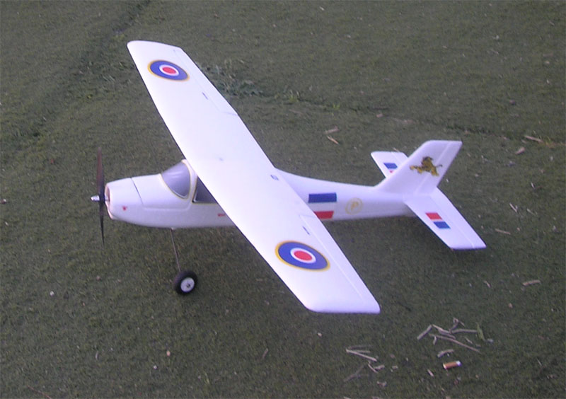

Hola amigos:
Os presento mi Minimag mejorado:
Motor Yellow trainer 1500
Lipo 7.4 V /2.200 mAh
Variador Yelow 30 h
Helice 8/6
Decenas de vuelos sin problemas, hace la acrobacia basica y tiene una autonomia de 25 minutos.
¿Que mas se puede pedir?
Buenos vuelos
