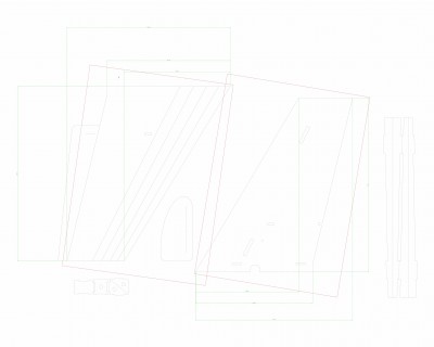

Gracias por la respuesta. Por tu recomendación de material fabricaré el ala versa en foam de 5mm. He cogido el plano y lo he redimensionado para que cada semiala mida 600mm. Espero que no afecte la redimensión. Recomendáis ponerle una barra hueca de carbono o fibra de vidrio para reforzar en perpendicular a la unión de las semialas? Los alerones están diseñados en el mismo foam. Ya está bien así o mejor en balsa de3-6mm o en ese cartón plástico que he visto por aquí.
Os dejo un pdf donde se ven las medidas de cada pieza, de forma chapucera, del ala. Los rectángulos rojos miden 70x50, medida de las planchas que compraré de foam. De derecha a izquierda:
-Extrados con alerón. Las lineas que se ven son lugares donde doblar para que quede bien el perfil.
-winglet.
-Intrados.
-Refuerzos que van en cada semiala.
-Abajo el soporte de motor a hacer en contrachapado.
Y que pegamento uso, termofusible como en la web o otra cosa.
Espero que esta semana pueda comprar el material!!
Un saludo!
(17.98 KiB) Descargado 207 veces

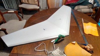

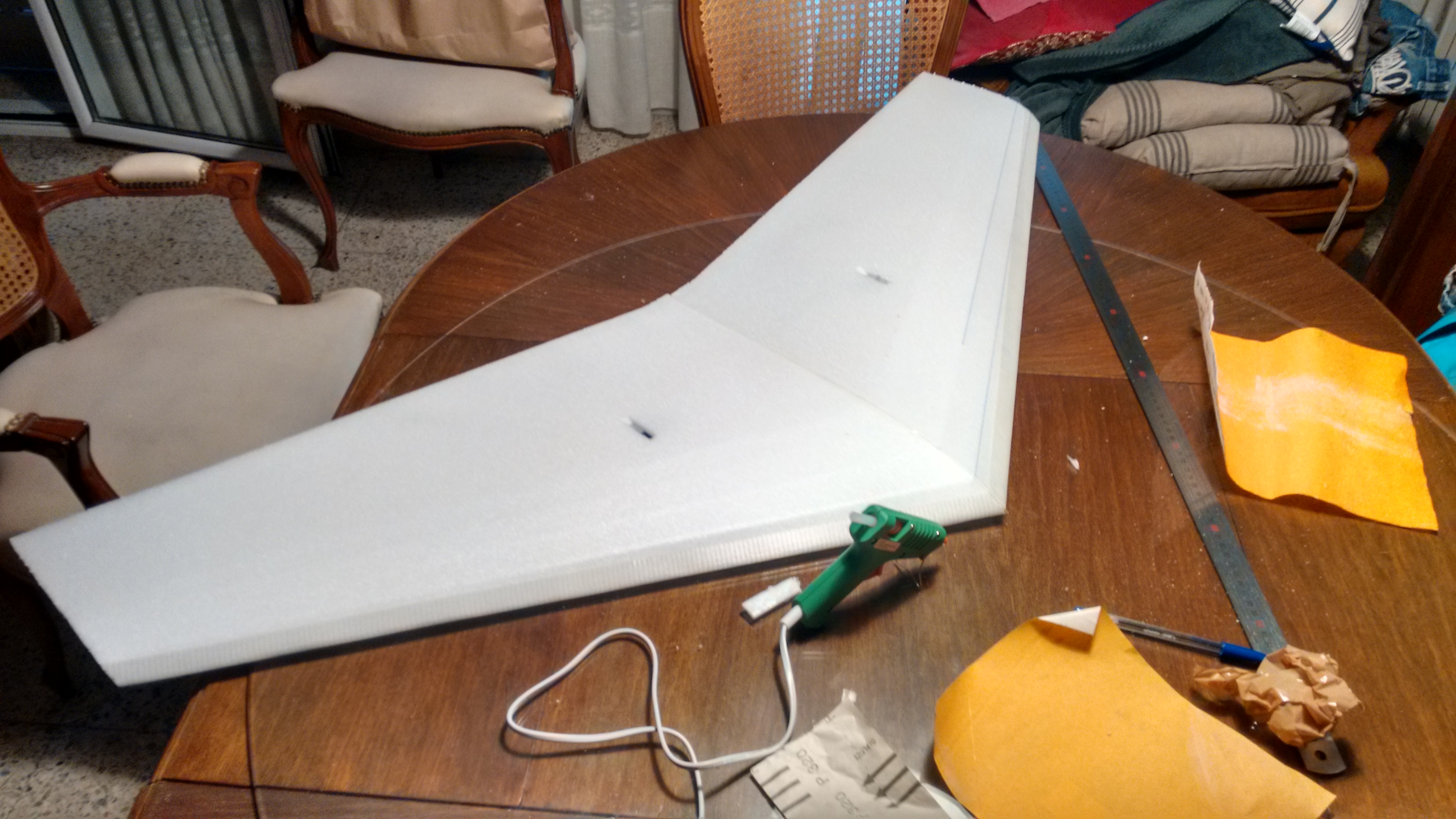

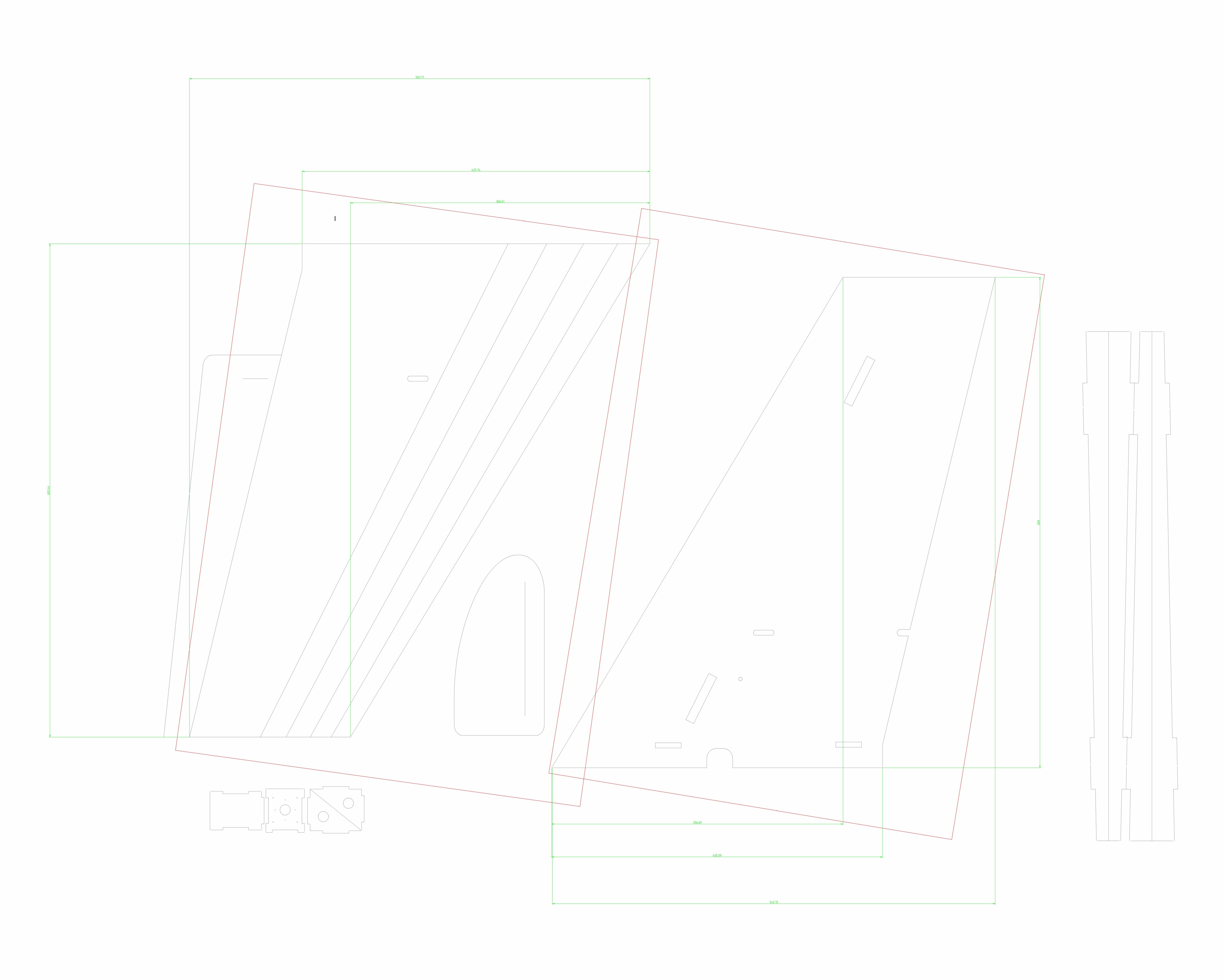

Hola a todos os dejo adjunto el archivo .dxf con las medidas de cada piezas que me he hecho. Adjunto también el original de flite test.
Me he quedado sin barras de termofusible a medio poner el pegamento en el borde de salida :cry: y no he podido terminar el primer semiala.
No está quedando perfecta pero espero que vuele :)
Planos originales de Flite Test
(461.13 KiB) Descargado 193 veces
no me deja poner .dxf a aumentar para ver las medidas! xD
(42.57 KiB) Descargado 199 veces

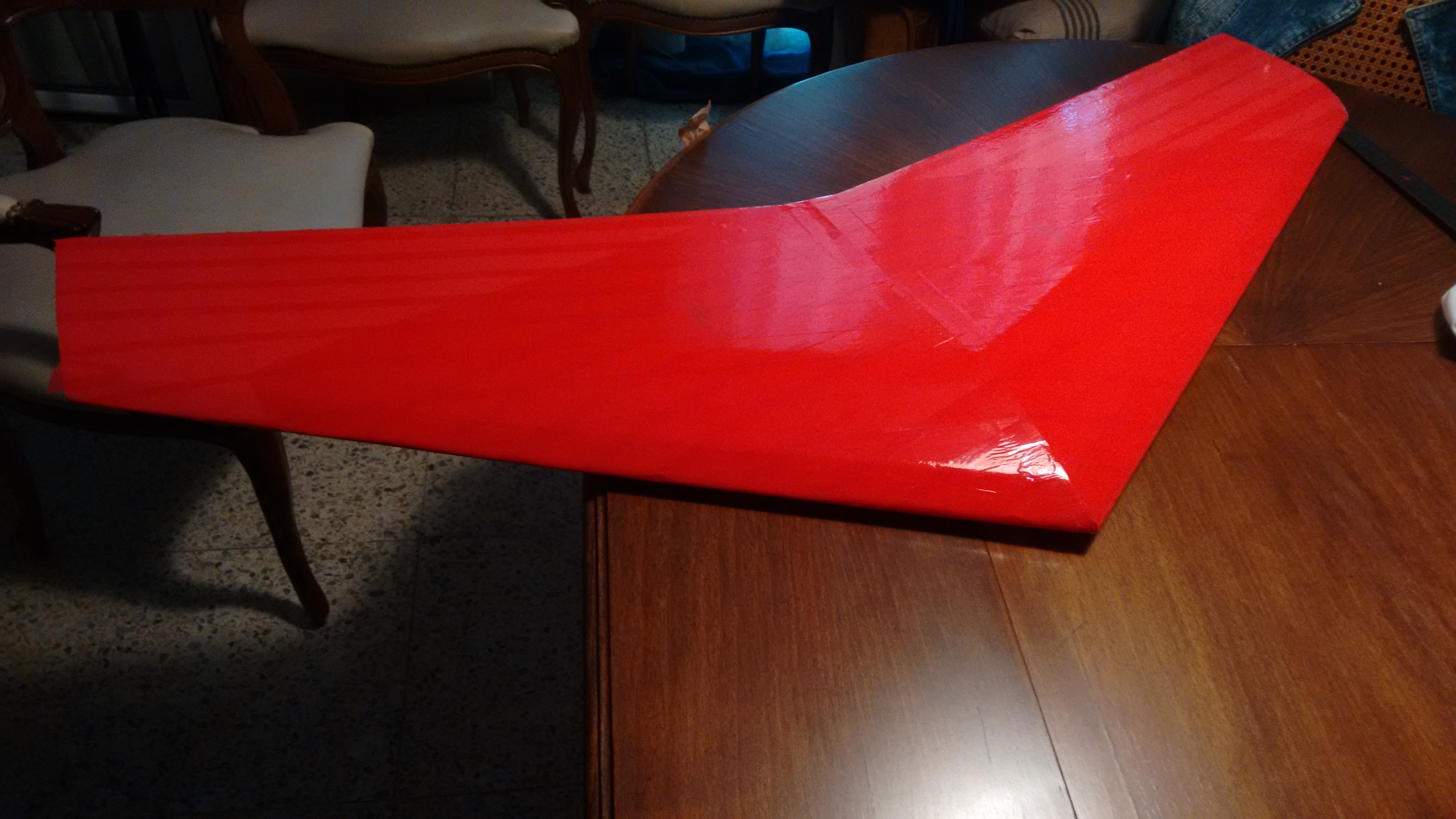

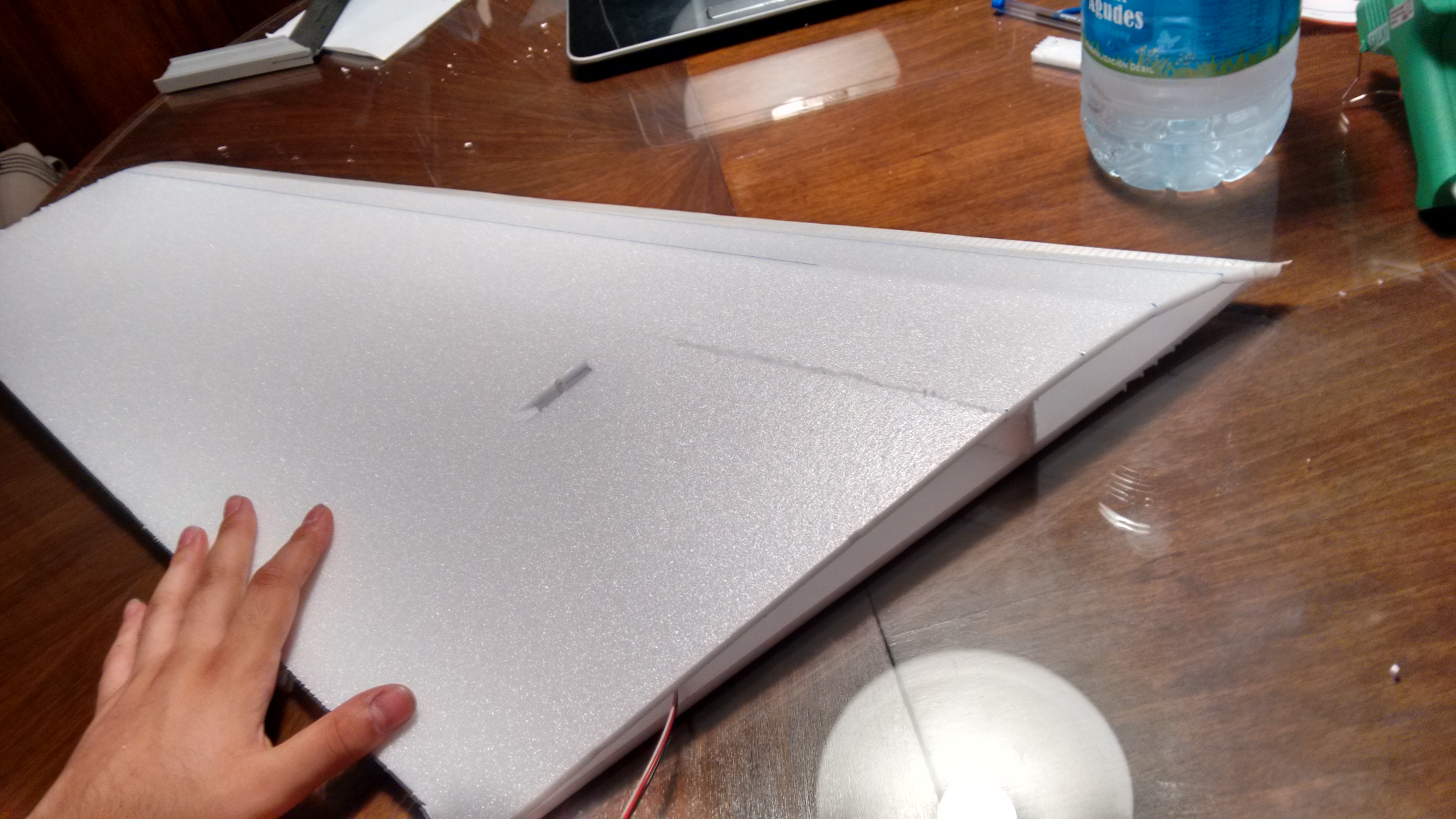

Al final he usado la propia cinta.
Por hoy ya he terminado mañana encintaré la parte inferior y haré los winglets. Ahora mismo pesa 265gramos.
Tengo pensado hacer los horns de los servos en contrachapado de caja de frutas, pero no se que forma darle.
El centro de gravedad escala igual que el tamaño.del.avión? Lo digo porque como amplíe los planos no se si estará e el sitio que indica el plano ampliado.

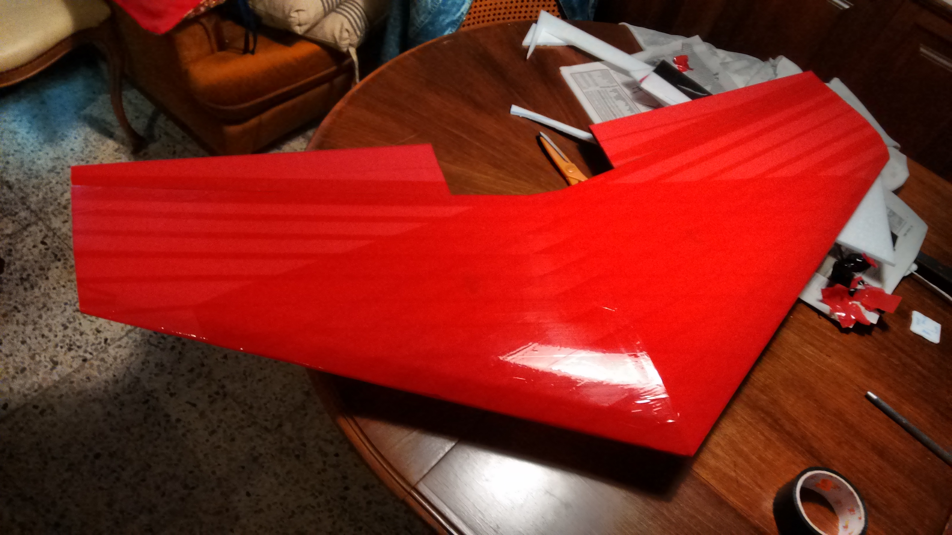

Ala completamente encintada y con los winglets colocados. Sólo me.falta hacer los horns conseguir las varillas y la batería.

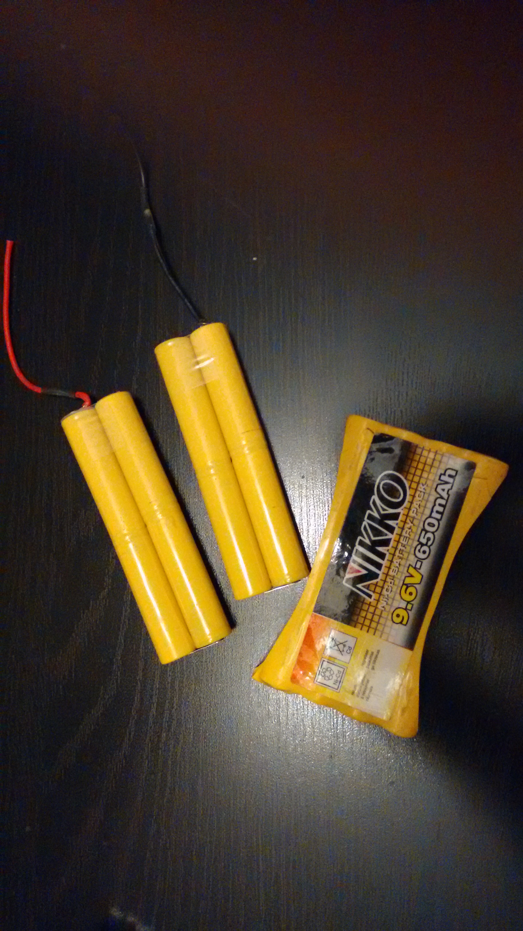

El peso a falta de la batería y las trasmisiones es de 330 gramos. Como veis el peso?
Que batería debería adquirir. En el foro veo que soléis llevar entre 4 y 5 elementos de AA. Este se conecta directamente al receptor?
#1353556

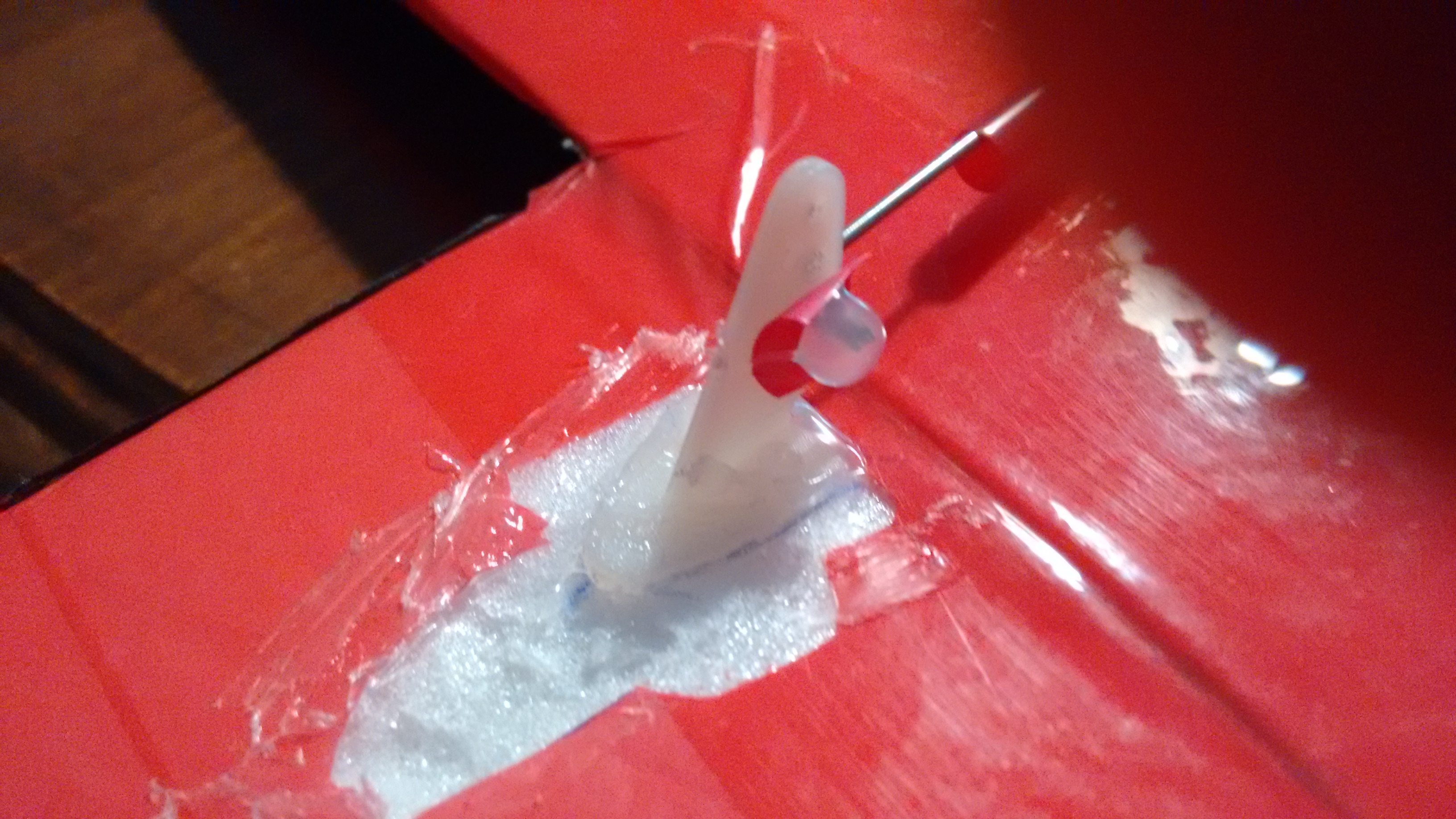

Hola sólo me falta cortar el compartimento para la batería. He conectado en paralelo los dos paquetes de 4 que veis en el post anterior con lo que no hará falta lastrary doblo la capacidad de la batería, que parece estar bien.
El tema de las trasmisiones de los servidores casi acaba con mi paciencia. La barilla suelta se doblaba. Al poner una pajita pegándola con cinta al cuerpo, se aplicaba tanta fuerza que uno de los servidores se despegó... Estando dentro del cuerpo casi me muero. Ya me veía deshaciendo todo el trabajo... Pero al final logré pegarlo trabajando por el rectángulo por donde asoma el brazo.
La solución final la veis n la foto. Pajita con un soporte hecho con termofusible para que el servo no esté tan forzado.

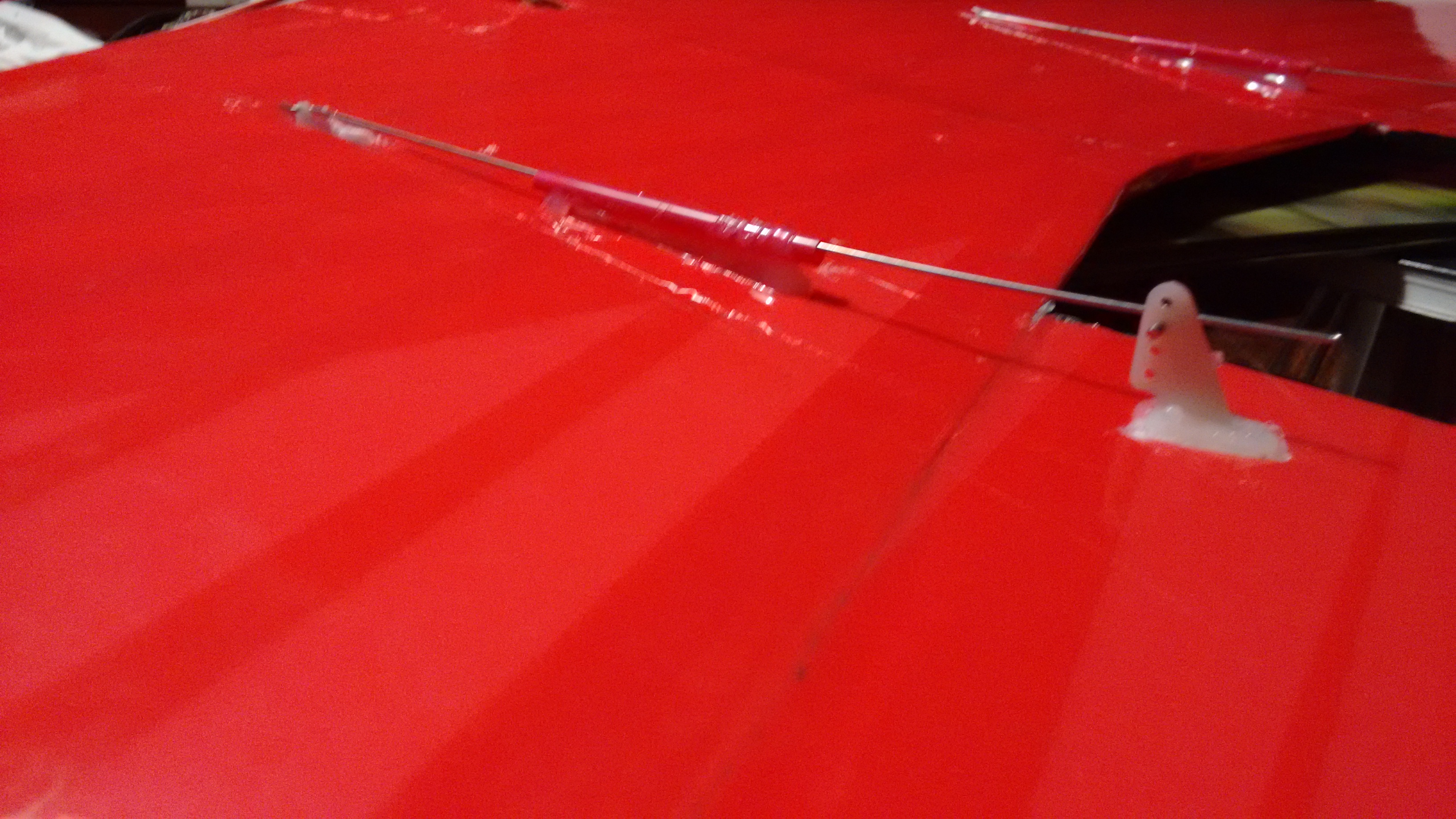

Hola a todos. He modificado las trasmisiones porque lo que tenía puesto era un asco.. Tenía un prisionero que sujetaban la barra, pero al mantener la barra con el mismo ángulo respecto al horno ha ia que se doblara mucho forzando al servo en exceso. Tanto que uno de los servos se despegó de nuevo... Que he hecho? He sacado los prisioneros, he doblado la barra pasado por el horno y como no podía volver a hacer un doblez, he hecho un tope con plástico y termofusible. Ahora los siervos van más sueltos y al moverlos no sólo van más finos, sino que al sortarlos vuelven siempre a la misma posición. Cosa que antes no pasaba.
Ha pasado mis pruebas de resistencia. Espero que no le de por fallar en vuelo ...
