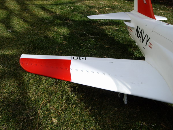

Ayer le terminé los pequeños detalles de pintura, y lo dejé listo para el reestreno. Me falta verificar de nuevo el CG, y revisar la incidencia del ala con respeto al suelo. He modificado las palancas de los servos para aprovechar todo el recorrido de los mismos, ( los llevaba recortados con ATV) y he solidarizado las profundidades, ( si, en el kit vienen solidarias, pero las había des-solidarizado) He aprovechado para ponerle unos turbuladores en las alas, (como el original) no son necesarios, pero estéticamente quedan muy bonitos, y por lo que comentan en RCuniverse mejoran mucho el comportamiento a baja velocidad. Ahora falta esperar un buen día para el reestreno.

Ahí van las fotos.
Son 20 turbuladores por ala, el plano me lo pasó por email el de Globaljet club, y me dijo que me los hiciera yo, o que si quería me los podía vender. Se los compré, ( valen más los portes que los turbuladores), pero al no saber cómo eran, lo preferí.

En aviación real se usan mucho. Sirven para mejorar el comportamiento a baja velocidad. A bajas velocidades, el flujo de la capa límite en la parte superior del ala, se vuelve laminar, ( por el bajo número de Reynolds), y tiene facilidad para despegarse del ala, provocando la pérdida. Los turbuladores aumentan la energía de la capa límite, convirtiendo el flujo en turbulento, y evitando que se despegue del ala.
