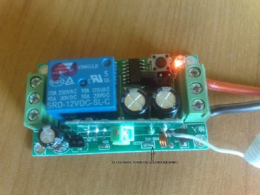

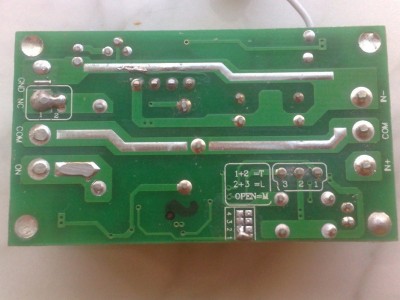

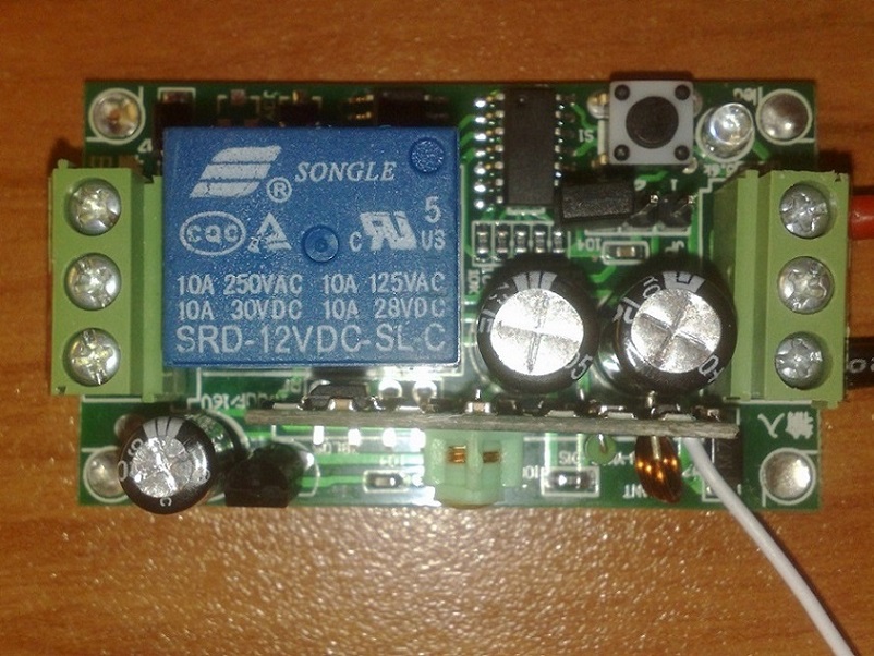

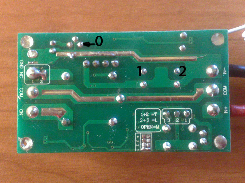

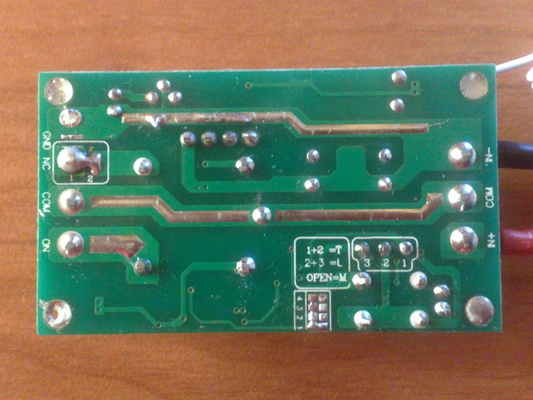

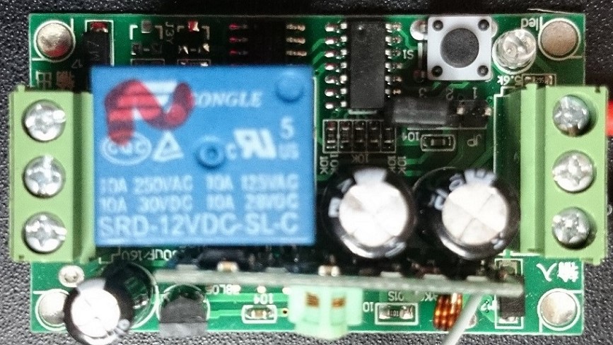

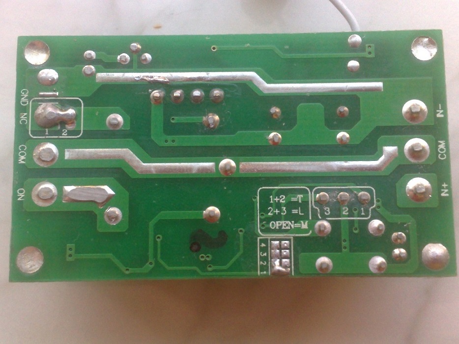

Receptor 1 cara de los componentes, funciona ok
Receptor 2 cara de los componentes, no funciona
Receptor 1 cara de las pistas, funciona ok
Receptor 2 cara de las pistas, no funciona

Hola de nuevo a todos.

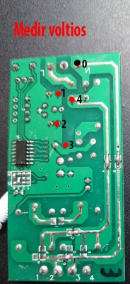

Iniciado, he hecho lo que me has dicho y te paso las medidas que me ha dado el polimetro.
Teniendo en cuenta que la foto donde has marcado los circulos es el receptor que funciona, estas son las medidas.
Donde entra la bateria N- y N+ 12,40 voltios.
El primer circulo que está a su izquierda da 11,80
El circulo del medio, 10,80
Y el de la izquierda de todo, da 5,05.
Ahora pasamos a su gemelo, el que no enciende ni el led.
Donde entra la bateria N- y N+ 12,20 voltios.
El primer circulo que está a su izquierda da 11,50
El circulo del medio, 0,40
Y el de la izquierda de todo, da 0.

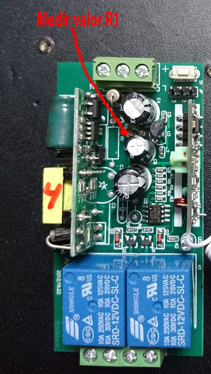

Bueno,pues tienes razon,hay un problema de algun componente quemado en la placa que no da los 5v que necesita el receptor para funcionar.
Haz lo siguiente:
Mide si entre 0 y 1 te da 0 Ohmios,Y si es así,pon una resistencia de 10 Ohmios entre 1 y 2 y prueba.

Los condensadores estan buenos,el problema es que hay una resistencia o transistor entre los dos condensadores que esta fallando.
El siguiente paso es poner una resistencia entre 1 y 2 para que pueda funcionar bien.Pero el problema es que no sabemos cual es el valor,por eso un valor seguro para probar es el de 10 Ohmios.
---Coje el receptor bueno y mide resistencia entre los puntos 1 y 2 y si tenemos suerte de que te de un valor por debajo de los 10 Ohmios pues ya tendriamos al toro por los cuernos :lol:

Pues parece que el toro es un "miura" por que el valor que me da el receptor bueno es de 99 Ohmios, o sea 100 para ser exactos.
De esas si que tengo (marron, negro, marron. dorado, que es el 5% de tolerancia), asi que tu me diras.

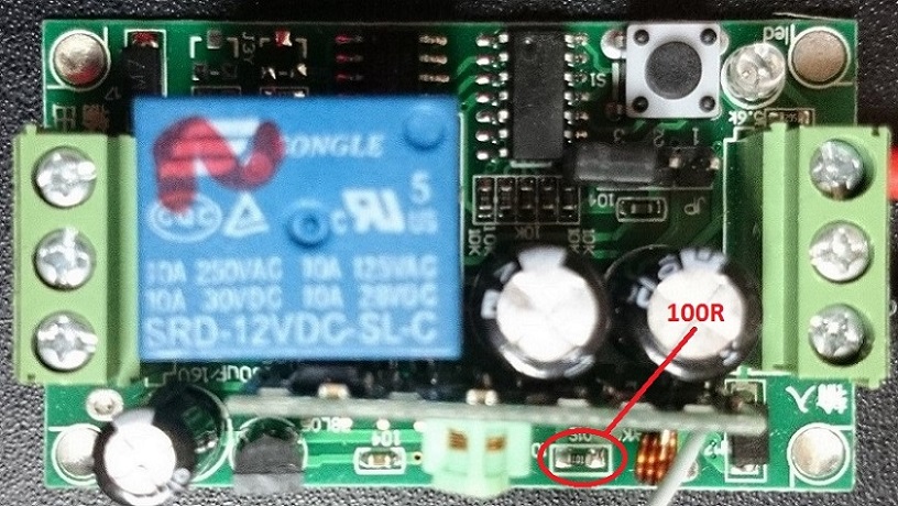

Edito: mirando el receptor por la cara de los componentes he dado con esta que pone 100R, la he medido y parece estar bien. Las otras 5 que se ven al otro lado de los codensadores ponen 10K y otra que esta al lado del led es de 5.6K.
Tambien poniendo la placa al trasluz la de 100 Ohmios parece que va a las patas de los condensadores que marcas con los puntos 1 y 2.

Esa resistencia ya le eche el ojo anoche,solo que en las fotos no distingo si esta quemada.
Sabiendo que en la placa buena esa resistencia te da 100 Ohmios,solo tienes que medir en la mala y si el valor que te da es de mas de 100 pues ya tienes el fallo.Montas una resistencia de 100 Ohmios y prueba a ver si te funciona correctamente.
Por macugo
#1268236
Pues siguiendo tu consejo, encendi el soldador y antes de soldarle una resistencia nueva por la parte de las pistas, le arrime el soldador a la resistencia que nos tenia mosca, y voila, enciende o sea que que un mal contacto. Ya esta emparejado con su mando.
Lo que yo dije unos post mas atras, el control de calidad de los chinos es de lo mejorcito.

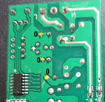

Ok,perfecto.Ya te tenia preparado una imagen para localizar donde estaba el corte pero como ya lo has encontrado pues uno menos.

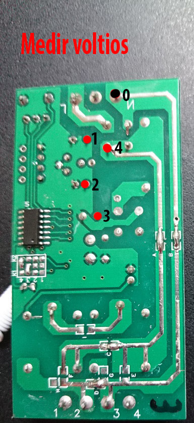

Pues ya he hecho los deberes que me has puesto, Iniciado.
Empezamos por la resistencia, la he mirado con una linterna y es marron, verde y marron, con lo cual son 150 Ohmios. No aprecio la tolerancia.
El valor que me da el receptor nº3 es de 149 Ohmios y el nº4 de 147,8. Las he medido por la parte de las pistas ya que por la parte de los componetes me es imposible. La medida la he realizado entre los puntos que me has marcado con los nº 1 y 2. En la imagen en el circulo negro.
Las tensiones en los 2 receptores me da 0 en los tres puntos que me has marcado.

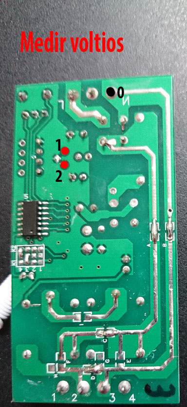

Peeeeero :roll: en ese circulo morado que he marcado se aprecia un sobrante de las patillas de los componentes. Bien, pues se la he ido a quitar y no me di cuenta que estaba la bateria conectada y plas, chispazo, y seguro que me he cargado algo mas :oops: .
Por Iniciado
#1268377
Ok,el corto que has echo posiblemente te ha fundido el fusible,midelo y si es asi ponle un hilo fino soldado por debajo.

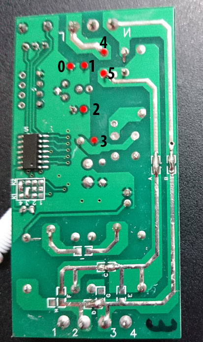

No se si has medido bien porque no es normal que no tengas voltios en esos puntos.Vamos a repetir.
Mide voltios en los puntos que te marco en esta imagen...
Entre 0 y 1 ....
entre 0 y 2 ...
entre 0 y 3 ...
entre 0 y 4 ....
entre 0 y 5 ...
Por macugo

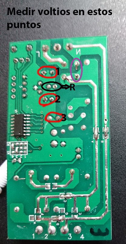

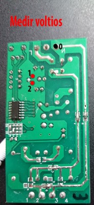

Algo no va bien.Cuando te digo que midas en esos puntos me imagino que pondras la punta negra en el 0 y la roja a los demas puntos,no?
Repite con esta imagen.
Entre 0 y 1 ....
entre 0 y 2 ...
entre 0 y 3 ...
entre 0 y 4 ....
Por macugo
#1268436
Pues lo siento, pero la unica que da voltios es la 0----4-----que da los 12,20V de la bateria, en la ultima imagen que me has puesto.
Y si pongo el negativo del polimetro como en la primera imagen, o sea negativo en el 0, dan todos 0 voltios.
Estoy probando en el receptor 4, que el 3 esta sin fusible.

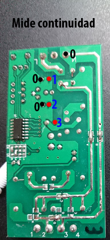

Iniciado escribió:Prueba esto tambien.
Todos los 0 tienen que estar comunicados,son masa.No dan continuidad
Mide continuidad tambien entre estos.
1 y 2...148
1 y 3...799
2 y 3...952
Esto valores me los dio en modo continuidad en los condensadores.
Por Iniciado
#1268496
Macugo,ya me he dado cuenta de que tu sabes del tema por lo de los colores de la resistencia,etc.
Esta imagen que te puse de continuidad entre los "0" es una especie de imagen trampa para saber si estabas midiendo bien o no.
Si te fijas bien,todos los puntos marcados como 0 tienen que tener continuidad si o si de lo contrario estarian las pistas rotas y no es eso lo que veo en las imagenes.
Algo estas haciendo mal al medir,mira a ver si es que la placa esta lacada y no deja que las puntas hagan contacto o algo asi.
