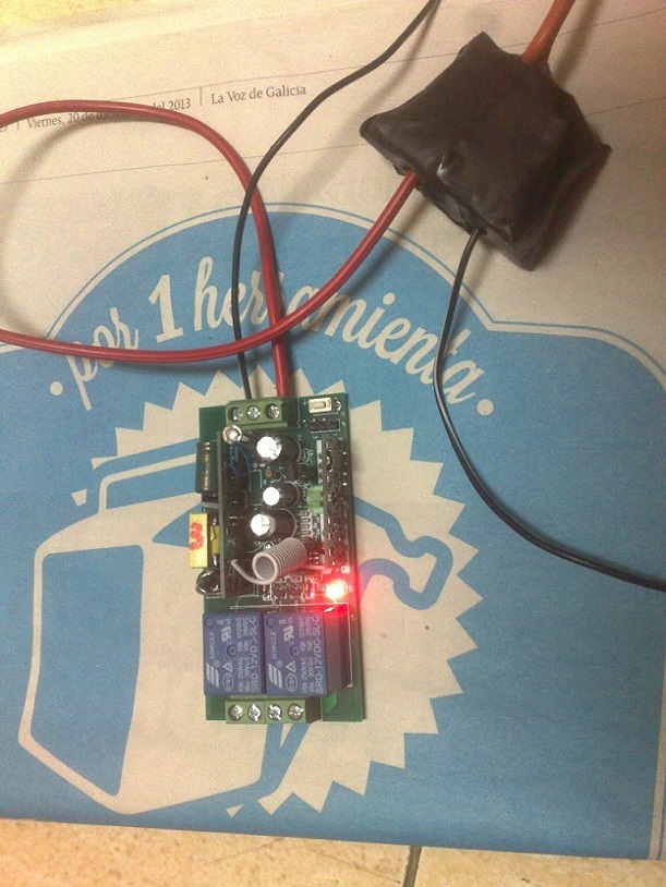

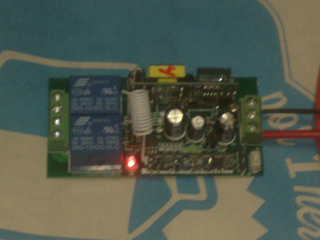

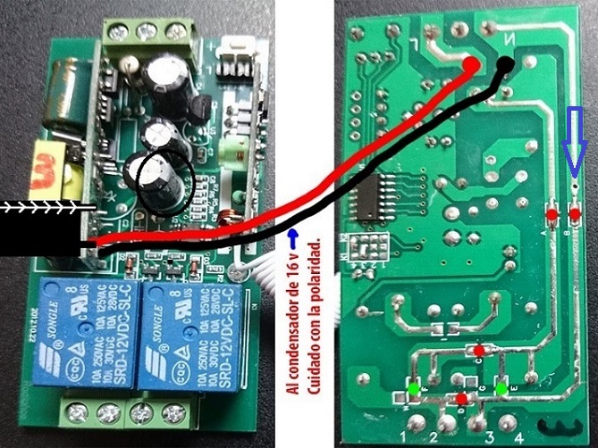

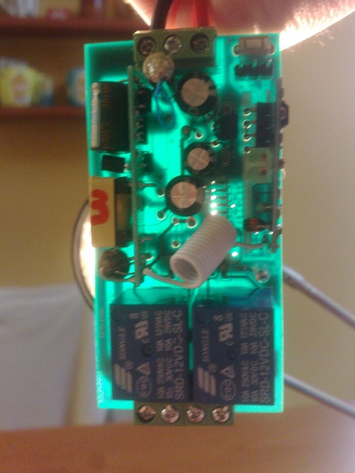

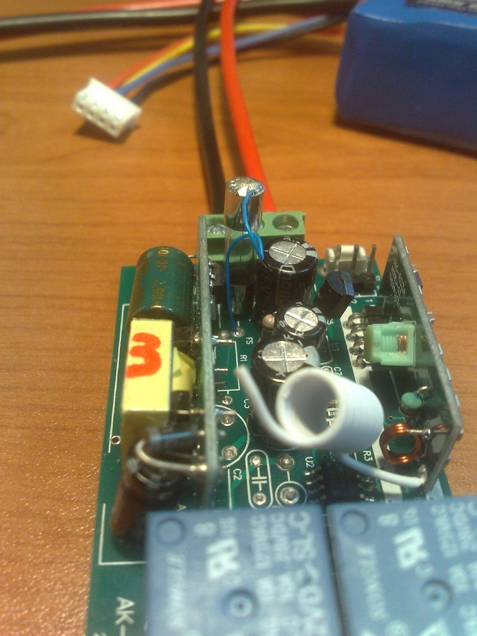

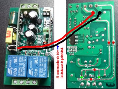

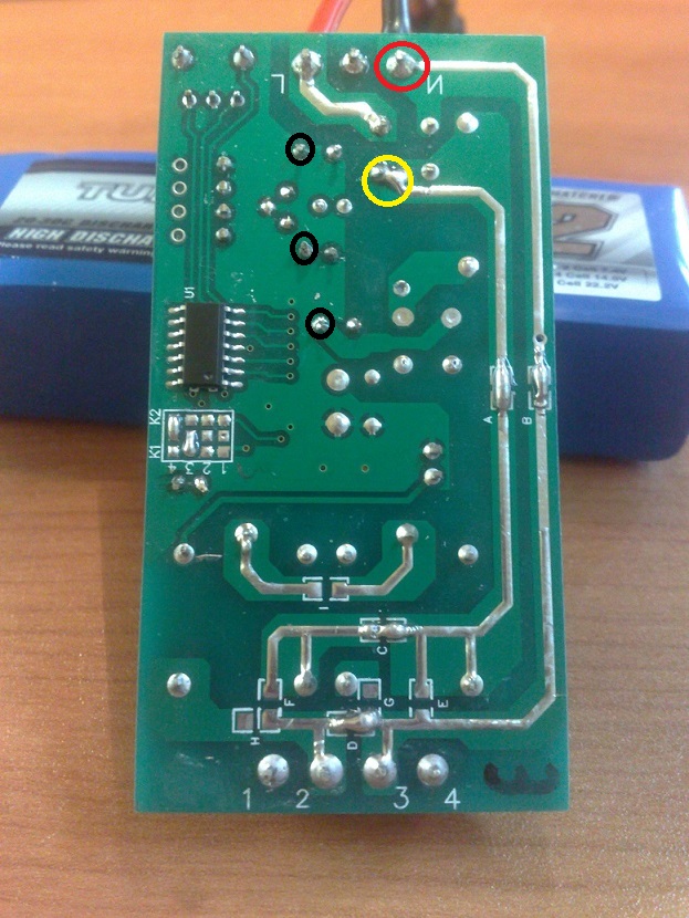

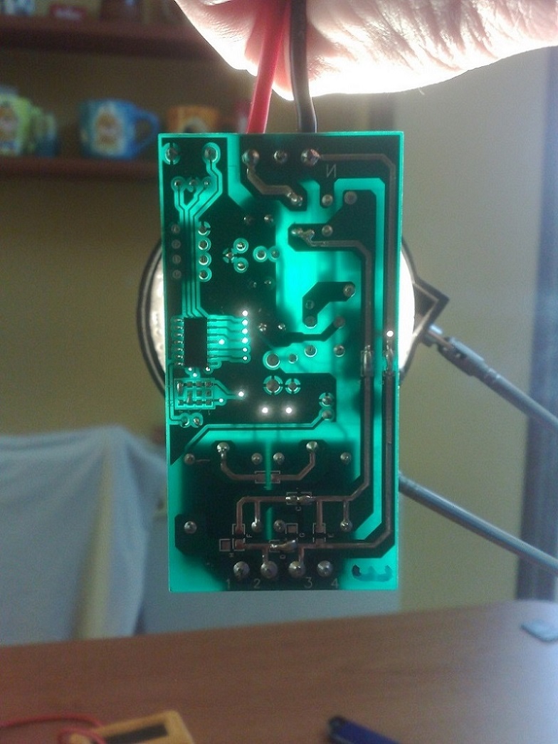

Bueno Iniciado, me he hecho un fusible made in casero para el receptor 3, de 1 amperio eso si y de paso que tenial el soldador a mano he repasado todos los puntos que me has marcado en las fotos anteriores. De paso le he sacado una radiografia por si tu aprecias algo que yo no llego a ver. Esta es la foto del nº3 repasado los puntos de soldadura (por si acaso). Entre rojo y amarillo da 12,20 lo que nos dice que el fusible casero hace su trabajo.
Entre los 3 negros tengo continuidad, pero cualquera de ellos no la tiene con el circulo rojo, o sea que algo esta mal. Se me ocurre poner un cable AWG 30 (como el que se ve en el fusible) entre el rojo y el primer punto negro, (pero esperare a lo que tu digas).
Y estas son las radiografias que les hice. Pd: Ultimo mensaje del vendedor, creo que sigue en sus 13 con lo de emparejarlos, es asi?
