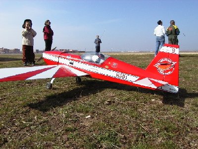

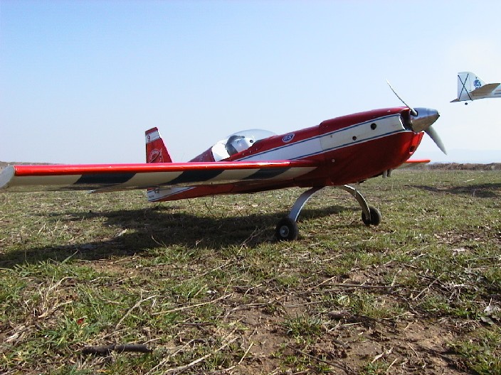

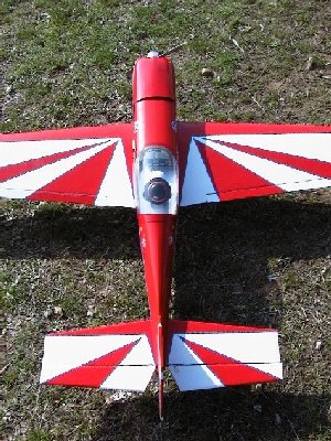

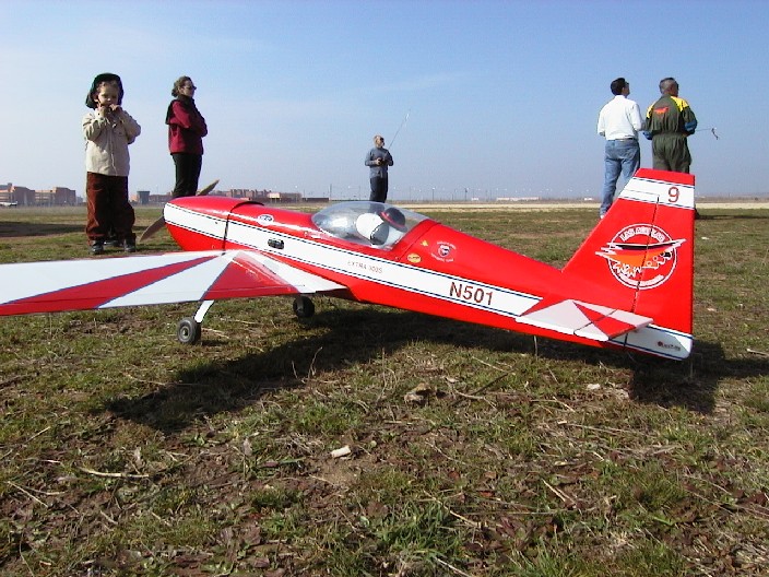

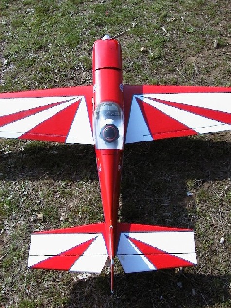

te adjunto algunas fotos de mi Extra.

Si tuviera que definir al Extra con una sola palabra no tendría ninguna duda: es una "madre". El kit viene de una calidad excelente, aunque la técnica para montar las alas es un tanto peculiar, sobre unos pequeños soportes que incorporan las costillas y que luego hay que quitar.
Hace ya dos años que lo tengo, en los dos últimos vuelos tuve sendas paradas de motor en situación complicada, teniendo que girar sobre la pista para entrar y te aseguro que si este avión mete el ala, será cuando sueña, porque volando no te regala nada, hace lo que tú le mandes. Puedes abusar de la profundidad hasta el límite y es noble como un perro fiel. Para hacer las barrenas tienes que ayudar con alerones.
Hazlo ligero y pon el C.G. donde marca el plano, luego ya retrasarás si te lo pide el cuerpo. Yo lo tengo con un TT46 y una 11 x 7 pero va bien igual con una 11 x 6. Enhorabuena por tan magnígico avión!

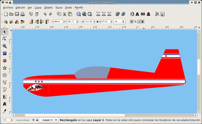

Ya que estoy a la espera del extra he dedicado mi tiempo a diseñar la futura decoración.
Me ha gustado mucho la que muestra José Manuel Sánchez-Giró, y creo que la haré asi, con unas pequeñas modificaciones. Si teneis mas sugerencias aki andaré :) gracias por los consejos de vuelo que me habeis dado, seguro que me serán utiles para evitar una desgracia.

pa2500 me podrias decir de que programa es la captura que has puesto?

El programa en cuestión se llama Inkscape, es un programa de dibujo vectorial para linux, no se si existe versión para windows, pero de todas formas es muy similar al corel draw.

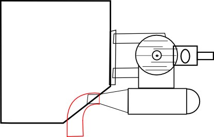

Bien, continúo con el extra a vueltas, todavía no he colocado la pieza que está situada bajo la parallamas en angulo de 45grados, el tema es que estuve esperando para hacer los recortes convenientes en ella para que entre el escape de mi webra 50 GT. El problema es que este escape, a diferencia de la mayoría termina recto hacia atrás, como podreis apreciar en este dibujo que he hecho a ojo.
Lo que estoy buscando ahora es una pieza como la que recalco en color rojo, se trata de un deflector para desviar la salida del escape con un ángulo de 90 grados.
Mis preguntas son:
- estoy buscando un tubo, a poder ser rigido y metálico de 1,5 cm de interior, que podría usar?
- tengo miedo que pueda influir en la potencia del motor al dificultar la salida
Si teneis algun otro tipo de sugerencia espero que me podais ayudar

Yo creo que en la segunda foto que te puse de mi Extra se ve claramente la solucción: tubo de silicona, lo tienes en cualquier tienda de modelismo.
Un saludo!

Ya me había fijado en el tubo de silicona que usas en la salida del escape, lo había visto como una buena idea, pero resulta que mi escape no termina de la forma que lo hace ese, ese ya facilita la salida con cierta inclinación hacia un lado, mi escape termina recto hacia atrás, de modo que supongo que el tubo de silicona se plegaría demasiado al doblarlo en 90º pudiendo dificultar la salida de los gases .
De todas formas si sigues convencido de que es la mejor solucion probaré asi.

Entonces necesitas algo como ésto:
http://216.239.39.104/translate_c?hl=es ... 8%26sa%3DG
De cualquier manera fíjate que aparte de la silicona yo tuve que ahuecar parte de esa cuaderna para que "entrase" el escape, y poniéndole un cierre por dentro con fibra para que no te entre el aceite dentro.
Un saludo!

Ok, lo del deflector ya tengo posibles soluciones, hoy he encontrado un codo de cobre usado en fontanería que encaja a la perfección en la salida del escape, si esto no funciona intentaré encontrar un deflector de silicona como el que me muestras ahi.

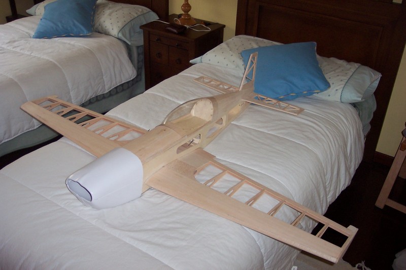

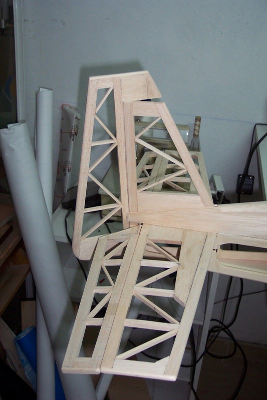

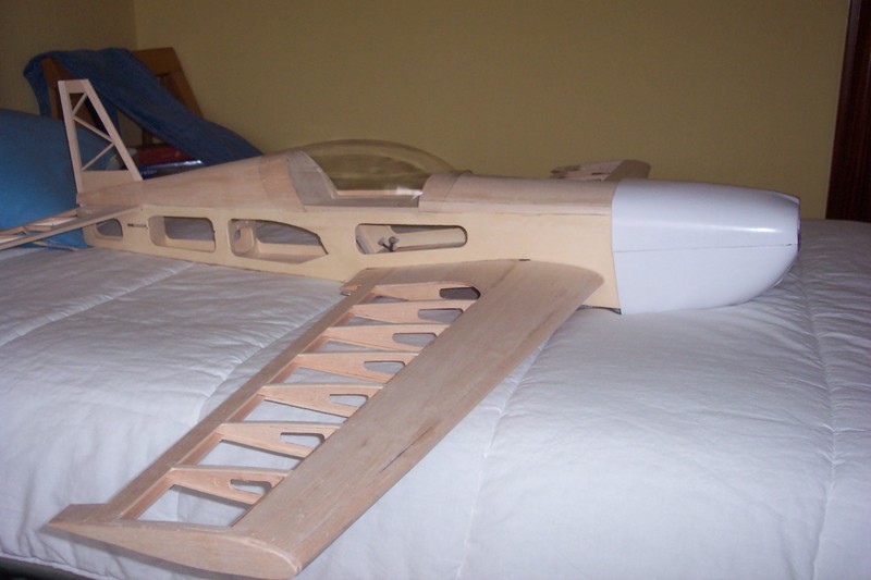

Sigo con la construcción, os mando unas fotos, falta solo practicamente entelar y colocar todo.
