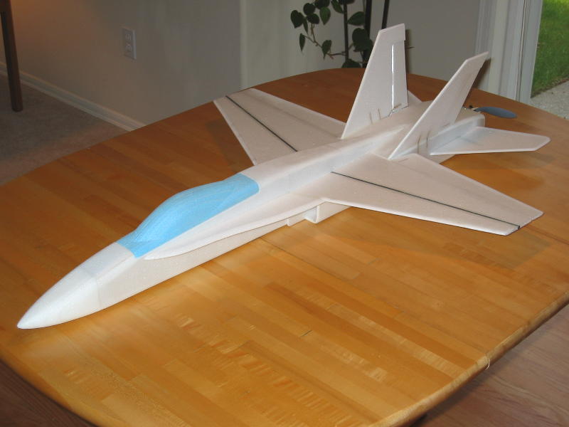

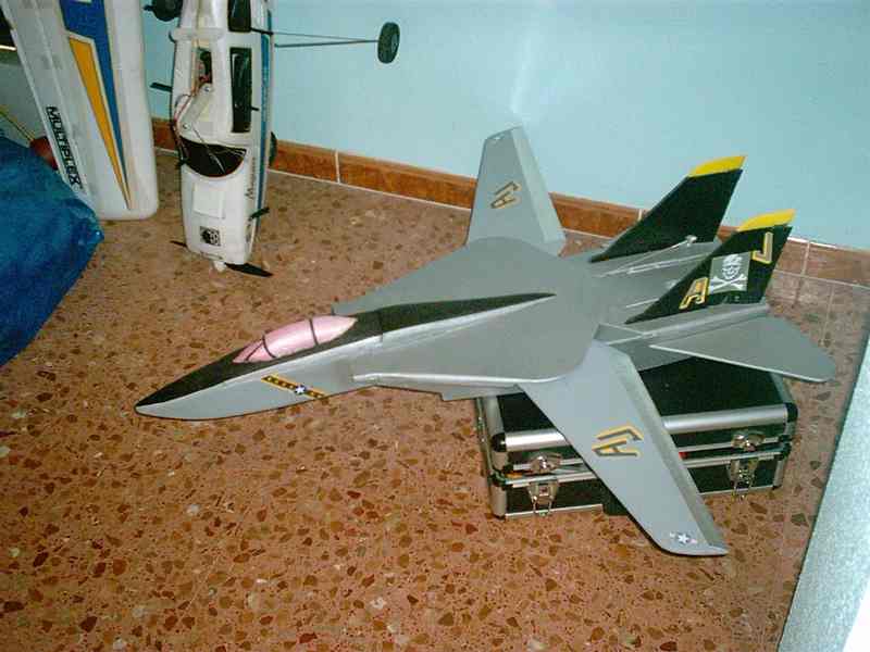

Hola, me estoy fabricando un f-18 en depron, concretamente el de http://www.3dfoamy.com/.
Tengo un par de dudas:
1º Hacer que los timones tengan movimiento, me parece un rato complicado, me estoy planteando dejarlos fijos. ¿seria un grave error? es que no me quiero complicar mucho en el montaje.
2º la bateria queda a mucha distancia del motor y tengo que alargar los cables del variador ¿alargo los que van a la bateria o los que van al motor?
El de la foto NO es el mio :oops: , todavia lo estoy montando.

Para eloit,no necesitas mandos en los timones,el avión vuela de escandalo con alerones y profundidad,lo del cable yo alargaria los de la bateria,el variador cerca del motor,por los gorditos por la caida de tensión y para que no se calienten.

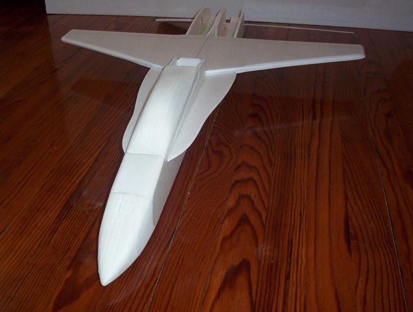

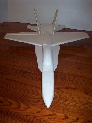

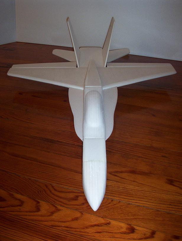

Hola, tengo el proyecto bastante avanzado. El motor que le voy a poner es un magnum 1048 de jamara. Lo tengo puesto de momento en un formosa de gws con una 8x6, consume mas de 15A pero va muy rapido.
El problema del f-18 es que no puedo poner una helice muy grande porque partiria muy facil al tocar suelo (no tiene tren) y una 5x5 no va a ser lo mismo.
El ala, que tenia que ser solo una plancha de depron con una barra de fibra como refuerzo me parecia muy endeble. Al final, he pegado dos de 6 mm y la barra empotrada, la mitad en cada plancha, por el medio.
Mañana si tengo tiempo pondre unas fotos del sistema para mover la profundidad porque no me atrevo a poner un micro-servo, eso si, vistosa si que es.
Y por ultimo, ¿tiene algun problema alargar los cables de bateria del variador mas de 60 cm? Entre el motor en la cola y la bateria en la parte delantera hay casi 80 cm, tanto cable ..... me parece una barbaridad.

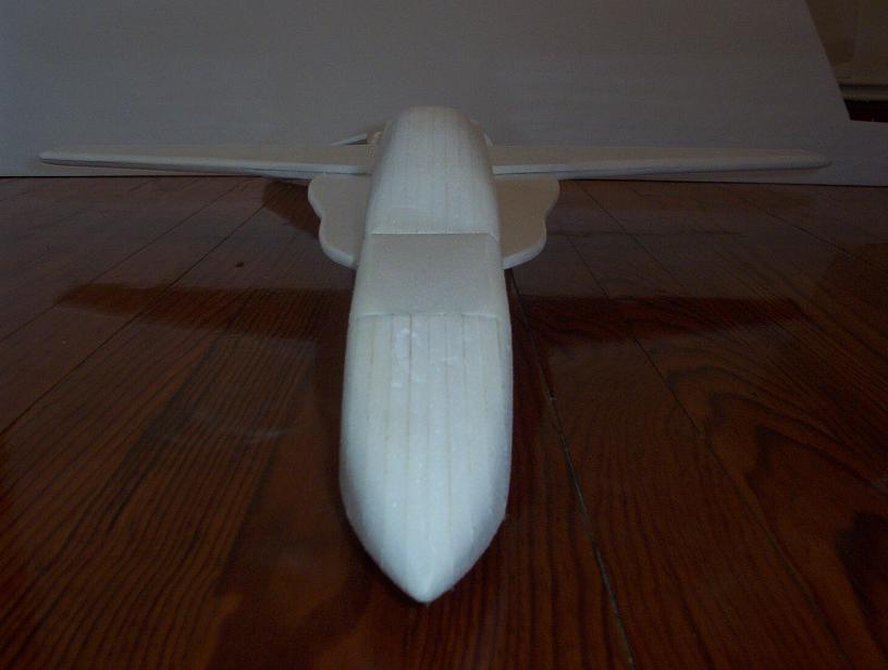

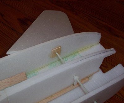

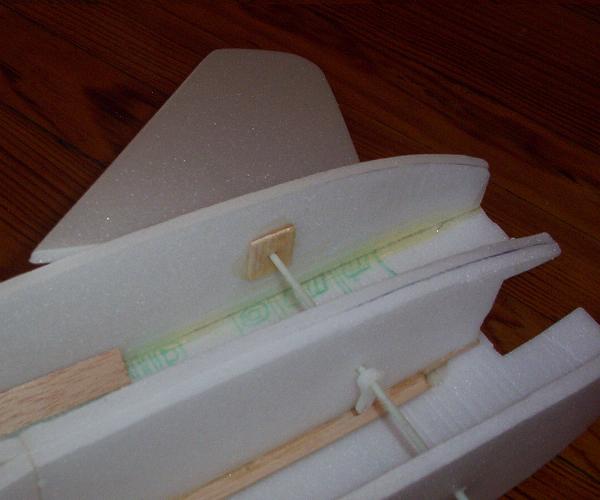

Esto ya va tomando forma. Me esta retrasando la parte electronica que tiene que ir practicamente empotrada. Hay que ponerla antes de cerrar el fuselaje.
El servo de la profundidad es el que mas me preocupa. Tiene que mover todo el sistema accionando una barra de fibra a la que le he pegado un brazo de servo. Cuando la cosa coja velocidad tendra que aguantar bastante presion. :? esperemos que aguante.

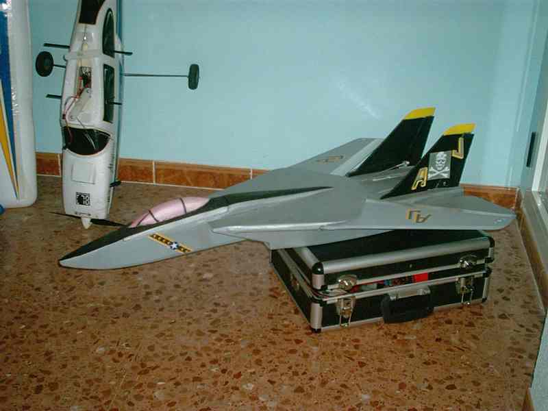

mira como me quedo el f-14
yo opte por las alas moviles
de motor le meti un axi 2814/12 con una 9/5 y es demasiado.
pesa, en orden de vuelo 915g

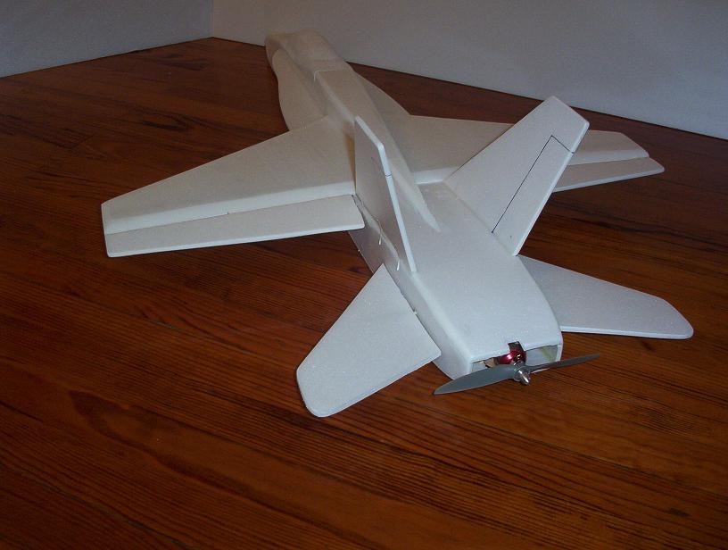

y ahi con las alas fuera

MIQUEL.S.M escribió:y ahi con las alas fuera
Precioso, ¿que diferencia hay en volar con las alas plegadas o sin plegar? y ¿como lo aterrizas para no partir la helice? a mi es algo que me preocupa
Por MIQUEL.S.M
#358516
se nota mas en los toneles, pero tambien en durante el vuelo, mas nervioso.
la elice es una pleglable montada al reves.
ya me he fabricado unos cuantos y son la pera. pero el f-14 me encanta.
si alguien se hace uno, yo para las alas monte un servo estandar el que recomiendan, me parecio justo.
y como decian mas atras la prolongacion del cable de baterias, yo lo solucione con un cable trenzado y enrrolado con cinta de aluminio y el receptor con un pac aparte.

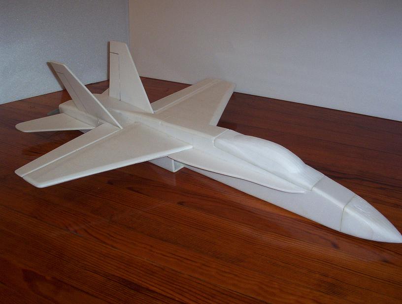

Por fin acabe de pegar y lijar. Lo tengo a falta de pintar y me he decidido por la version de la NASA: Todo blanco una franja oscura y un par de letras, facil :D :D . Cuando tenga algunas "horas" de vuelo, quiza lo pinte de camuflaje. Tengo que localizar algun spray que no se coma el depron porque compre en los chinos un spray, hice la prueba en un recorte y se deshizo :( :(
f-18 de la NASA
A falta de una manita de pintura
