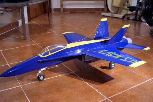

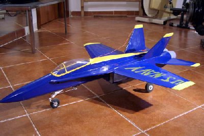

:D Aqui teneis un F-18 con turbina Wemotec mini-fan 480 y motor Kontronik 480-33 ,regulador Casttle 45, baterias Kokam 4s1p de 3200mah 20C . Pesa 1200grms , empuja 1000grms con 550-600 w y 38-42 A ,vuela de maravilla. podeis ver un video en la pagina del club diedro de Majadahonda , aunque es dificil de filmar .

muy guapo, lástima que el tren no sea retráctil, seria la bomba, yo el otro dia estuve mirandomelo y estuve muy cerca de ser un poco mas pobre, al fina he decidido hacerme primero el fantrainer y después ya veremos.

es un kit o lo as construido de planos si es de planos haber silos puedes poner que tengo turvina y motor para el vicho y lipos henorabuena vuela de vicio

:lol: Es un kit de la casa hetrc y viene artf, no es muy caro y en su dia lo tuvo Vazquez Ramirez (importado por roi-import), la casa Hetrc es holandesa.
Con respecto a el tren, estos aviones para edf de 70mm, sulen venir todos sin tren, para lanzarlos con catapulta , el tren se lo instale yo , porque en Madrid..............poca hierba, con lo cual se destrozaria en las tomas, y la verdad funciona muy bien. La pata delantera es un patin de cola de un avion mas grande, y el principal de fabricacion casera.

:oops: Por cierto,con respectoaltren retractil ,en estos edf de 70mm , es casi imposible deponer ,no hay sitio.En los de 90mmsi caben ,pero son aviones mas caros.( Sniper, el bandito , vector II, albatros etc)

lástima pq sería genial.
por cierto, el delantero te ha quedado de muerte, parece un tren real!!

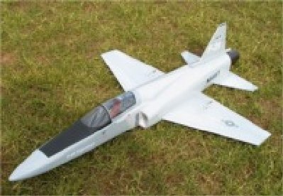

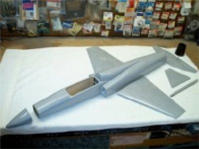

:x Pongo elLink directamente a ver si ahora funciona . http://media.putfile.com/F-18-EDF . Comovereis la pita es "tipicalSpanish" ,osea de tierra y llena de cardos, pero a pesar de todo se despega muy bien .Por cierto, estamos haciendo un F-20 Tiger-Shark EDF ,cuandoeste ya lo subiremos para que lo veais.

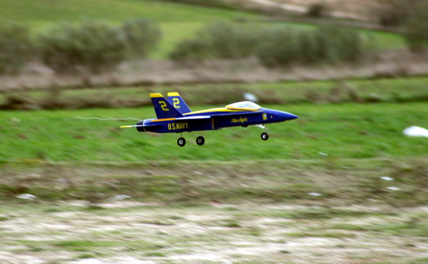

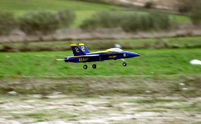

Una foto que sacò Miguel ( un amigo ) del jugete en vuelo...

He visto que en una de las ultimas imagenes sale el F18 pero en esquema gris. ¿Sabes si se vende con ese esquema o es que alguien se lo compro en azul y lo ha repintado? Gracias

:lol: Lo venden en gris o azul , suele ser mas facil encontrarlo en gris ,pero en vuelo se ve peor.

Alberto el F-20 ya me diras como va pk segun he visto el link q he puesto mide 800mm de envergadura ya me contaras como vuela,es q a lo mejor me lo compro mas adelante ya q tengo esperiencia en cazas,la verdad el F-20 tiene una pinta muy buena podrias poner donde lo compras? para ver precios ya q si se puede uno ahorrar algun eurillo se agredece.
