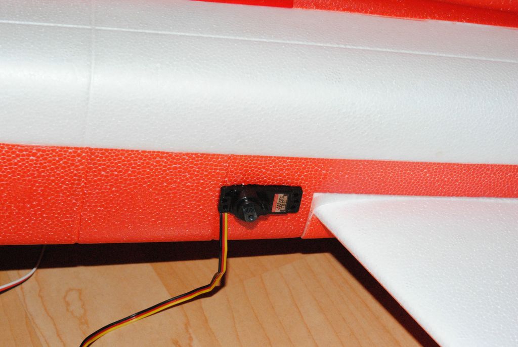

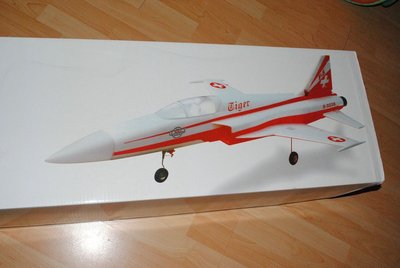

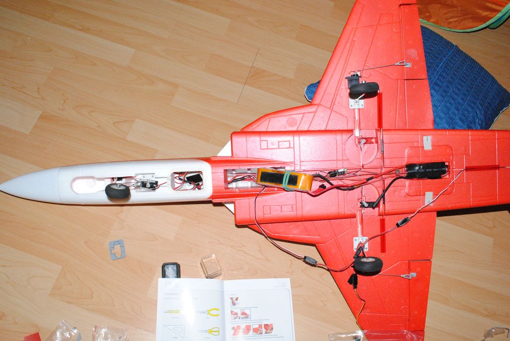

Bueno, pues tras acabar el F16 ya he empezado a montar éste.
El montaje es muy fácil y no tiene ningún misterio. El tren retráctil principal es de plástico y supongo que tras una toma "durilla" podrá dar problemas pero por ahora lo voy a dejar así.

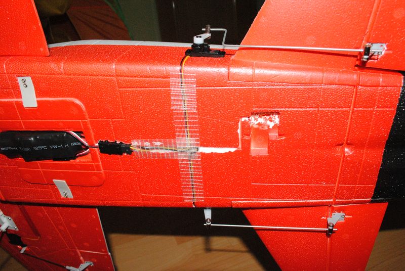

El timón de profundidad lleva o llevaba, mejor dicho, un sólo servo y un "mecanismo" que no me venía incluido para mover las dos partes (izq. y drcha).
He preferido quitar ese servo y poner dos con un cable Y para mover cada uno su parte. De esa forma se reparte el esfuerzo y ya de paso he puesto unos Hitec.
El modelo en cuestión mide 1312 mm de largo y 760 mm de envergadura. En teoría el peso que indica el fabricante es de 900 gr. pero ese no será el mío ya que le he añadido peso extra con las "mejoras".
Llevo la edf que trae de orígen (sólo el tubo), las "palas" HET 6904, esc HET 75A y motor Typhoon 2W-20.
Cuando esté acabado mediré consumos, peso final y empuje...al menos en estático.
Lo único que temo es que al modificar pesos no me quede bien el cg ya que lleva el compartimento (de serie) justo para que entre la Lipo sin dar opción a moverla para centrar el peso.
Si es igual que el modelo que montaste, confírmame entonces que el cg esté a 70-71 cm del morro.
Según el manual pone a 72 cm pero no sé si pasará como otras veces que el fabricante no lo clava bien.
Pongo fotos...
De origen

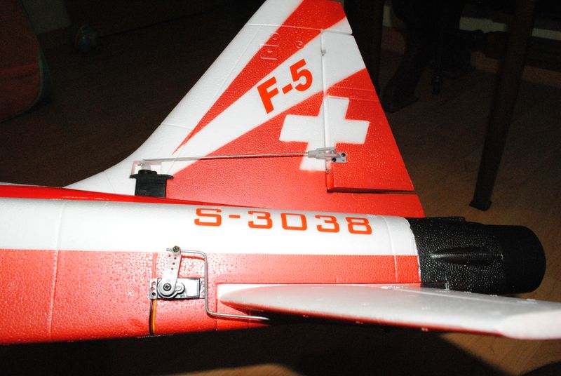

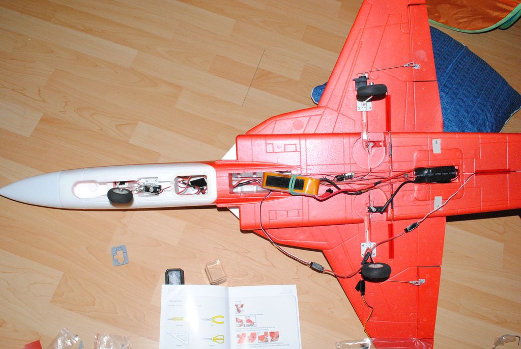

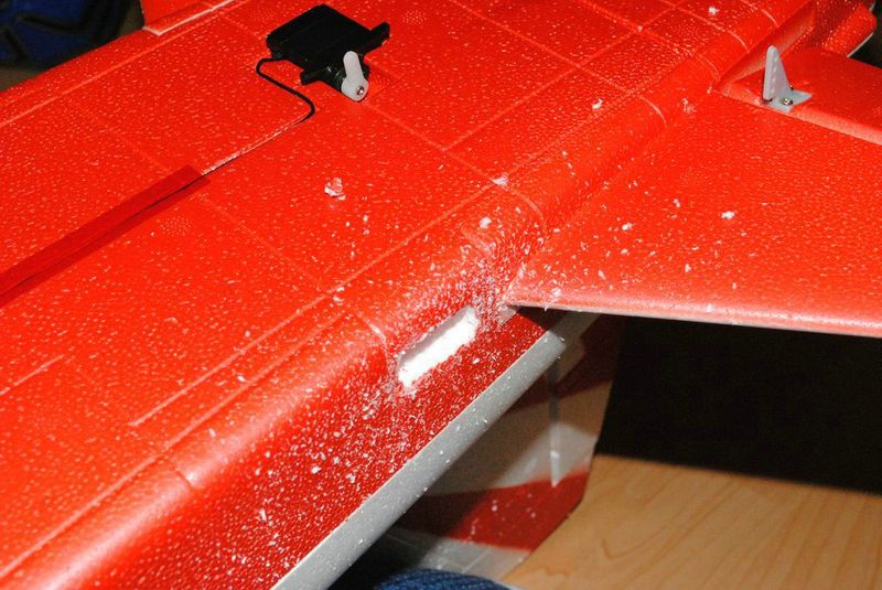

Por dorado1975
#1057088

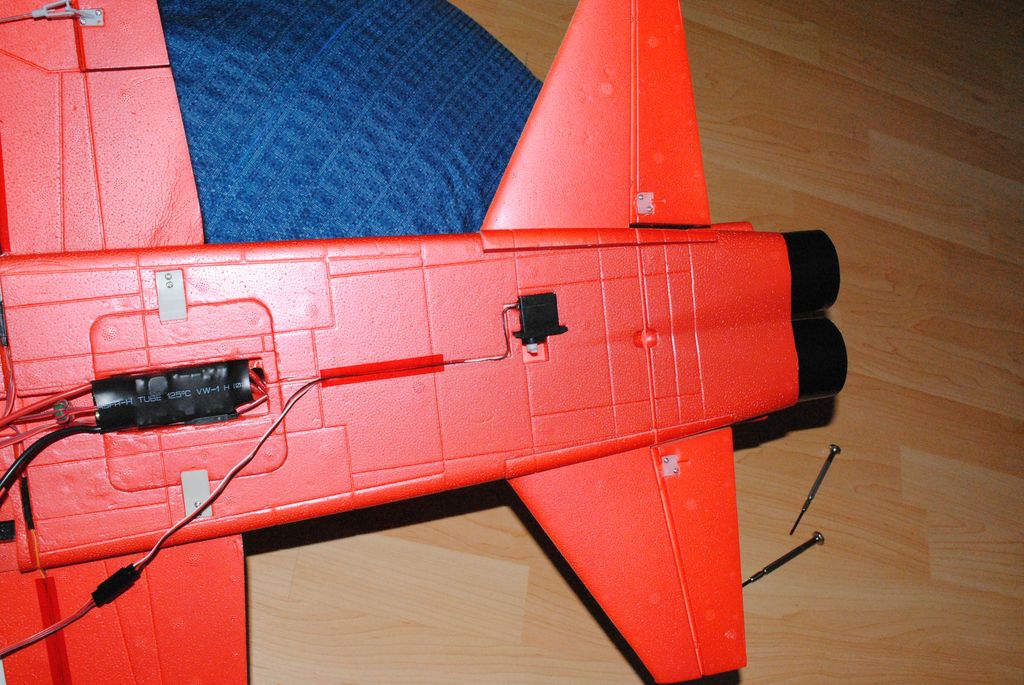

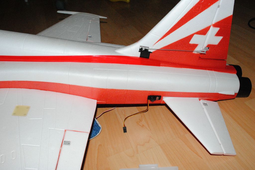

Y así quedará con dos servos en profundidad...
ya sólo falta ponerle la varilla, prisioneros y a correr.
Una varilla irá por encima del timón y la otra por debajo...por no andar poniendo un cable Y "reverser".
También me falta hacerle un "alargador" para los cables del esc a la Lipo, que no llegan. :wink:

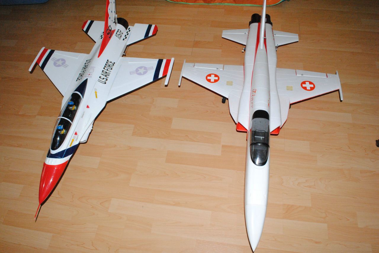

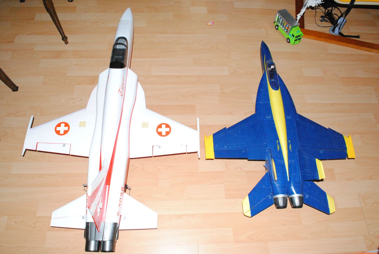

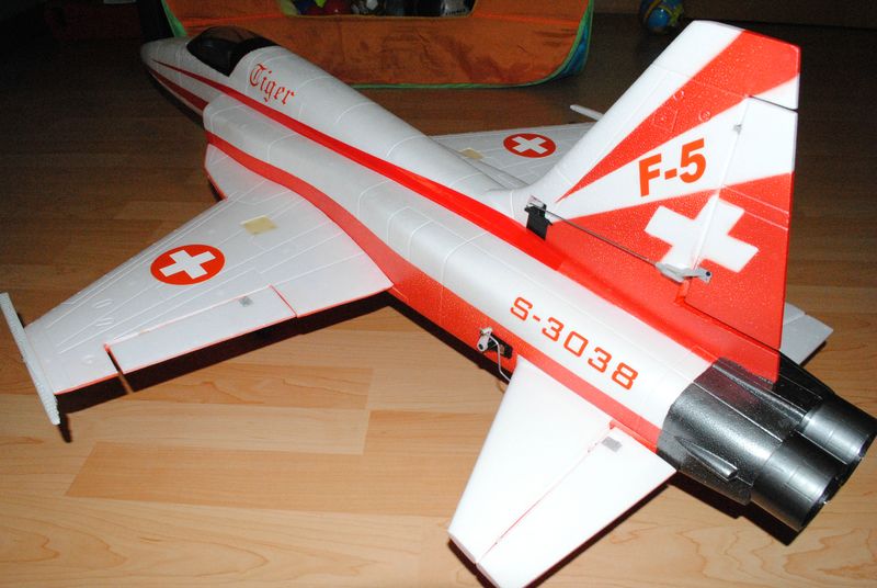

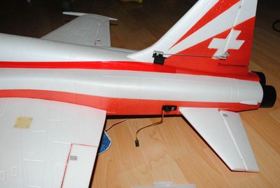

Por dorado1975
#1058020
Buenas a todos.
Ya lo ha acabado. La verdad es que con la Lipo queda perfecto el cg a 705, y eso que no tengo absolutamente nada de juego para mover la Lipo (entra justita justita)...
He hecho pruebas y éstos son los datos obtenidos en estático:
Peso en vacío (sin Lipo) = 855 gr
Peso Lipo Turnigy Nanotech 4S 2200 45-90C = 257 gr
Peso listo para volar = 1112 gr
Empuje = 1039 gr (máximo, luego va disminuyendo)
Consumo máx. = 52A
Potencia = 723W
Yo creo que volará con "alegría"... :D
Lo estrenaré en estos días si saco un ratillo...

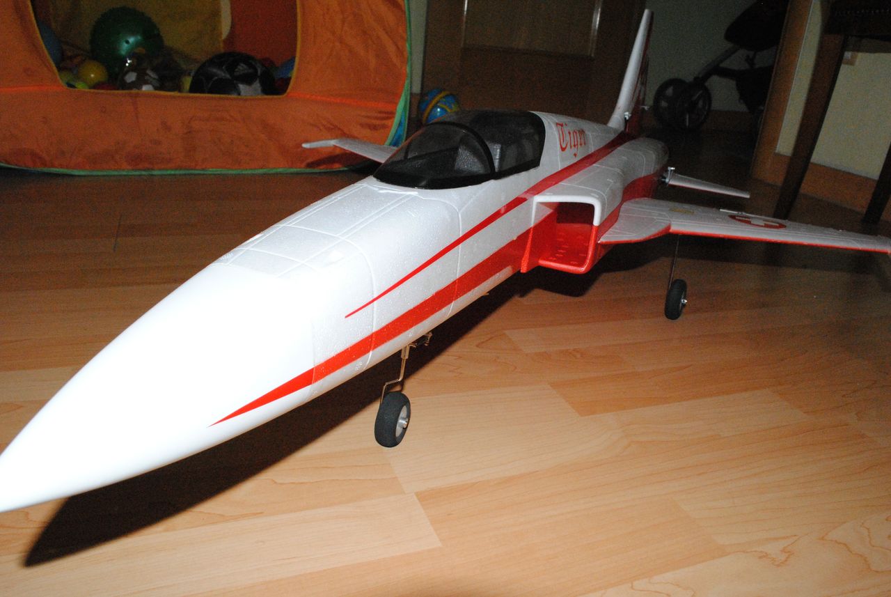

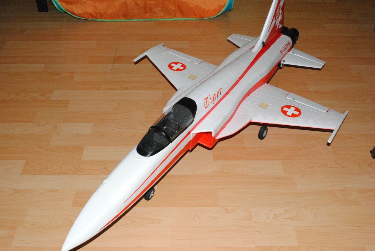

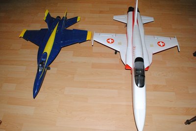

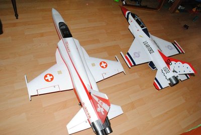

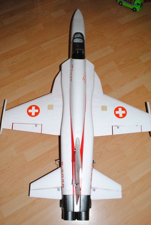

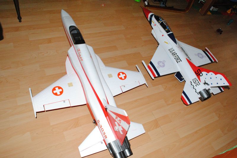

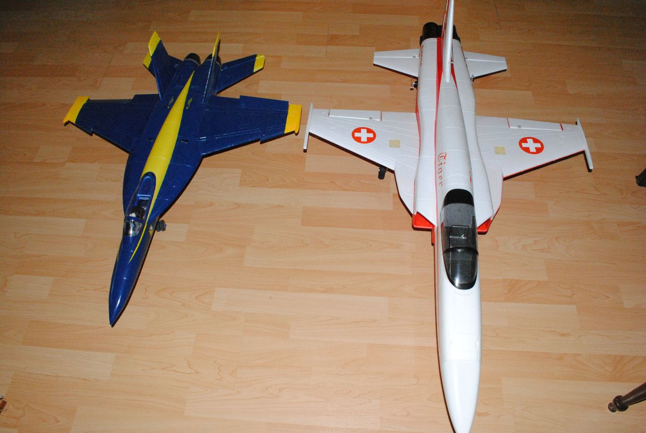

Pongo fotos del avioncito ya acabado y también de la comparación de tamaño con el F18 también de Starmax (que yo pensaba que serían de tamaño parecido y no es así) y con el F16 de Lander (que he acabado también recientemente y aún no se ha estrenado tampoco). Jejejeje...
F5 versus F18 (los dos de Starmax)
F5 versus F16 (lander)
Por Manuel V
#1058108
Quedo muy bien. y tiene mucha fuerza. volara muy bien. pero recuerda que este avion no es muy rapido y flota mucho.
Lo unico que yo le cambiaria es el servo del elevador.
Lo sacaria y lo modificaria a que gire alrevez asi utilizaria una varia recta.
(creo que solo tienes que cruzar un par de cables que van al potenciometro.)
Manuel V.

Bueno, pues lo estrené y saqué unas pocas conclusiones.
Lo primero es que tengo que cambiarle el sistema del tren tal y como dijo el compañero Manuel V.
Una de las patas traseras se cerró sóla en dos ocasiones. La primera en un despegue abortado y la segunda en el aterrizaje (y eso que no fue muy brusco) con el consiguiente roce de uno de los timones de profundidad en el suelo. Parece que lo he "lijado" un poco..jejeje
Ya he pedido los de great planes y ya veré cómo se los pongo...
La segunda conclusion es que creo que el centro de gravedad no va fino. Aun teniendo mucho mando, subía y bajaba como una montaña rusa. Me costó bastante no estrellarlo a las primeras de cambio.
Puede que exista diferencia de peso entre el conjunto motor, edf y variador que trae de serie con el que le he puesto.
Lo malo es que no tengo hueco posible para darle juego moviendo la Lipo ya que entra justita justita en su hueco.
Creo que tendré que lastrarlo un poco de morro ya que me parece que va muy culón.

Estimados: he visto que están muy entusiasmados con el F5 Tigre II de Starmax, yo también tengo uno y me gustaría compartir con ustedes mi experiencia con este EDF que por ahora es mi favorito, sobre todo por su apariencia a escala, y por su vuelo agradable sin malos hábitos.

No se cómo suben fotos, pero a mi no me ha resultado, quería mostrarles los retráctiles servoless de HK que valen solo 7 u 8 dólares y son de muy buena calidad, se los coloqué a mi F5 con unos refuerzos de contrachapado, y ahora realmente abre y cierra a escala, y siempre quedan asegurados, no como los que vienen de fábrica que son realmente muy malos, a mi se me terminó por salir uno de los ejes que hacen de bisagra del tren principal y el avión capotó en la cancha de polo donde lo volé, no le pasó casi nada, pero la verguenza fué grande (público mirando, jejeje)
