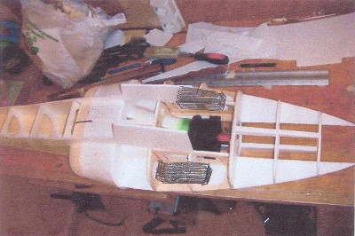

Lo del cg en el borde¿....? aunque nunca se sabe. Yo ponia la electronica debajo de ala y las lipos dos paquetes de 3s o 4s a los lados de la turbina asi tendrias un motor de 6s o 8s de los buenos que el avion se lo merece.
al corcho en la zona de las trampillas le pones una capa buena de fibra para que al cortar se quede con la forma y solo tendrias que abrir el hueco y te quedas con la trampa en la mano.luego con estos cierres las sujetas facil sin herramientas.
http://www.hobbycity.com/hobbycity/stor ... oduct=9218
tendrias el peso mas gordo del avion justo debajo del cg

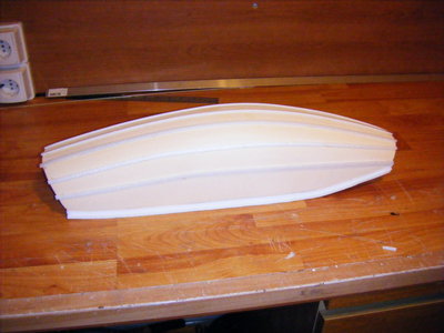

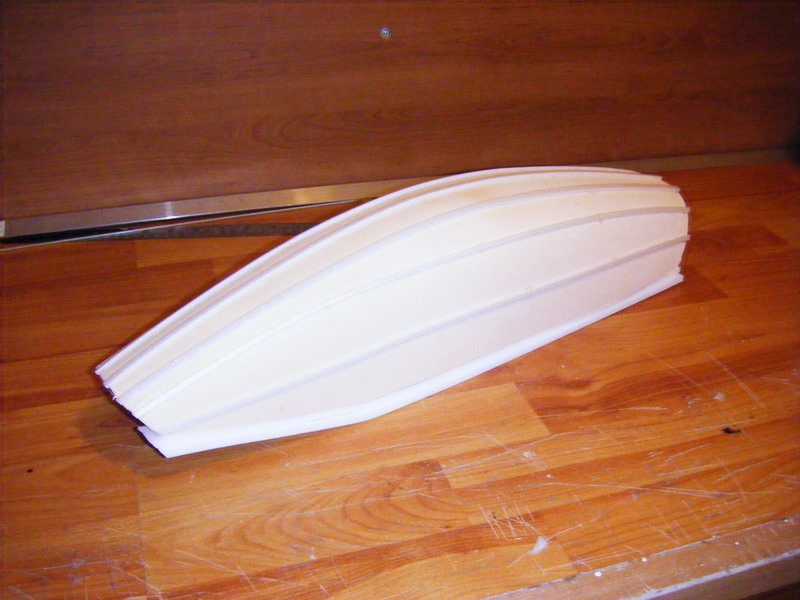

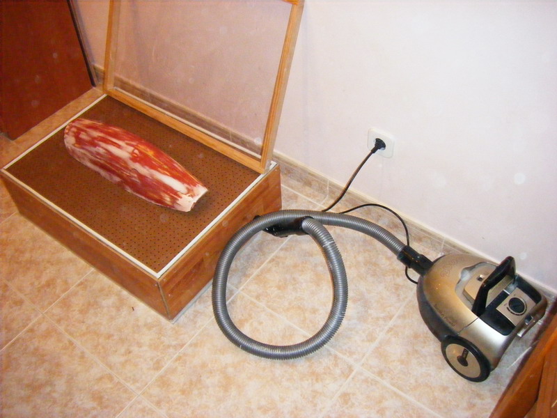

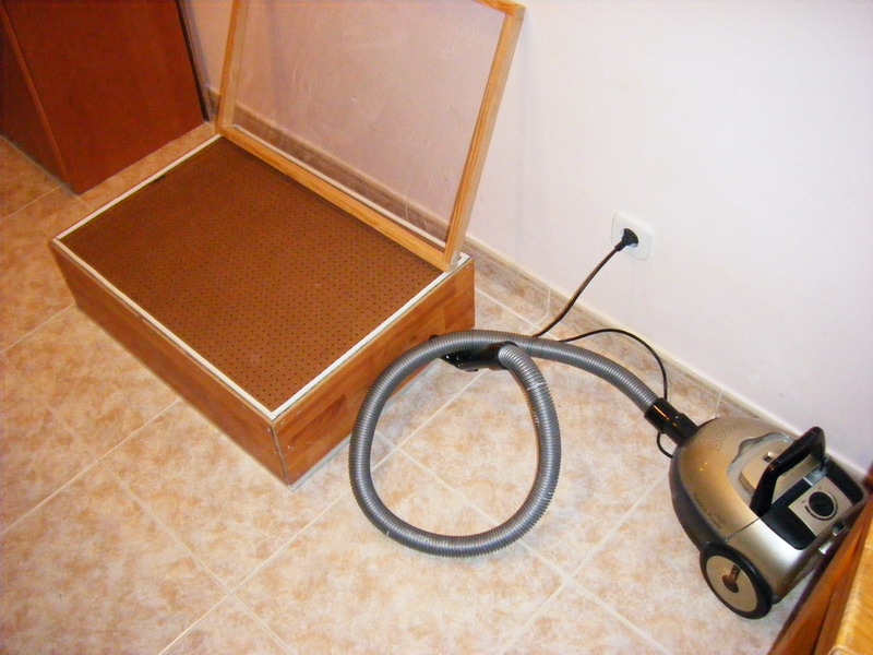

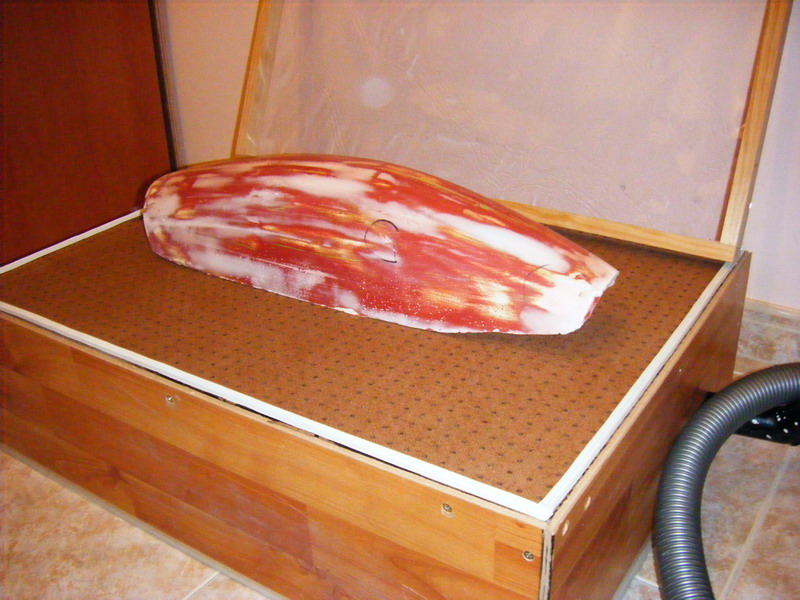

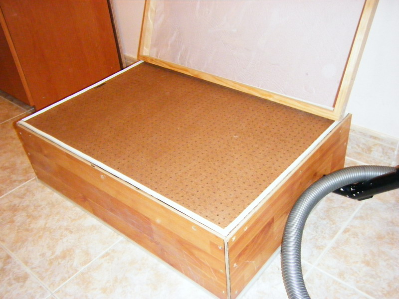

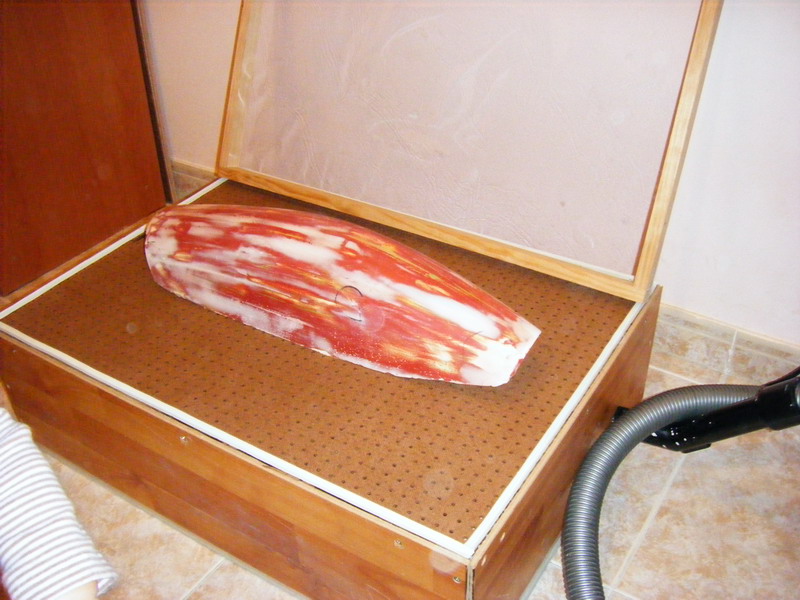

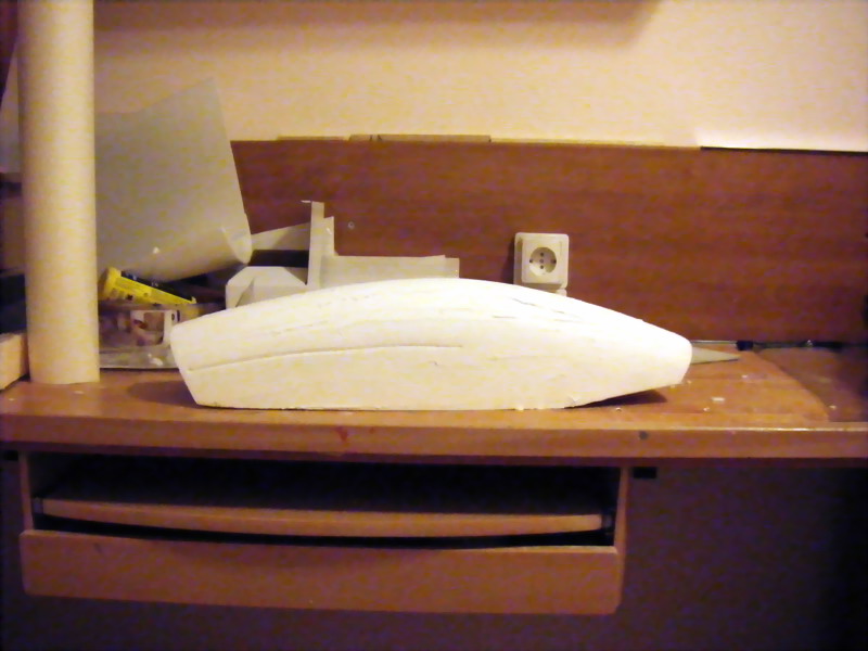

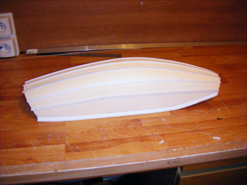

Hola compañeros,
después de meditarlo fríamente con la almohada unos cuantos días, pues me he decidido en hacer la cabina en acetato y no en porex (primeramente para pruebas del modelo).
Me he fabricado la caja de vacío, pero aun no tengo el horno, hice unas pruebas pero no calienta homogéneamente el acetato, así que, seguiré investigando. Sé que hay varios posts con este tema, pero mi intención es hacer el horno con lo que ya tengo en casa.
Lo que finalmente hice fue recubrir la cabina que tenia de porex con masilla plástica (para darle dureza y resistencia al calor, por si tengo que calentar el acetato cuando este sobre el modelo de la cabina), lijar....lijar....lijar...ensuciar....ensuciar...y mas ensuciar, peor bueno, la faena ya esta acabada y ahora resta ver como caliento el acetato de forma pareja.
El vacío lo hace estupendamente, a ver cuando llegue el momento como se comporta.
Hay van unas fotikis del tema.

Ya veras cuando se de cuenta tu mujer de lo que le has hecho al aspirador,
Te va a prohibir construir inventos.
Por cierto si no me equivoco Flipe tiene una maquina de estas, podrias comentarselo y que te fabrique la cabina ya que tienes el molde.

Gracias, pero ya sabes, que todo lo que pueda hacer yo.....pues eso, que me gusta aprender.
Gracias de todas formas, si no doy pié con bola le pediré ayuda.

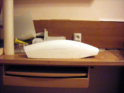

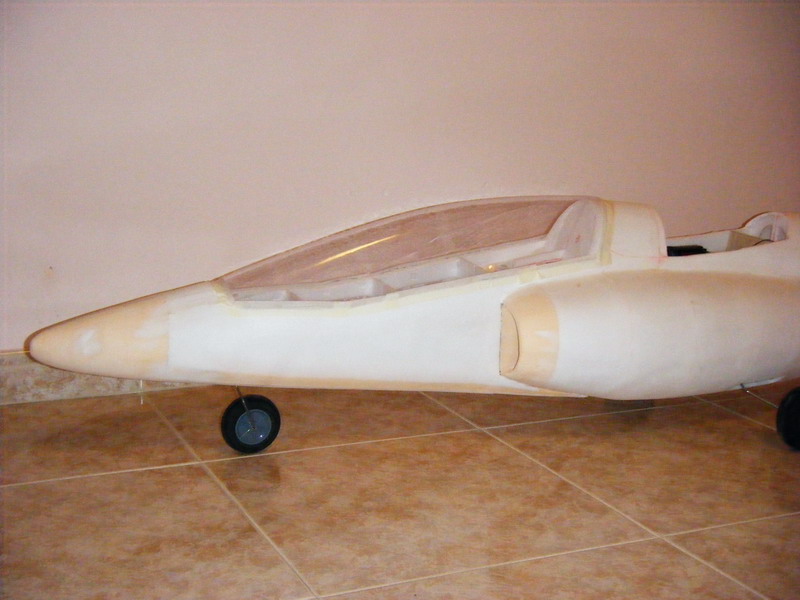

Acá dejo unas fotos para que tengan una idea de como queda con la cabina de acetato.
Aún no está como me gustaría, por lo que volveré a hacer otra...
Sds

En realidad la cabina de la foto es la primera que hice, y no se conformo como realmente debería, pero me ganó las ansias de ver como queda con la cabina y se la terminé poniendo.
Estoy intentando calentar el acetato (o lo que me vendieron por acetato, lo cual creo que es PVC) con las hornallas de la vtroceramica, pero no termina de calentar homogéneamente la plancha y tengo problemas, pero seguiré R que R hasta que quede como me gustaría.
Creo que terminaré haciéndome un horno para calentar bien la plancha de plástico....no me queda otra...
Sds

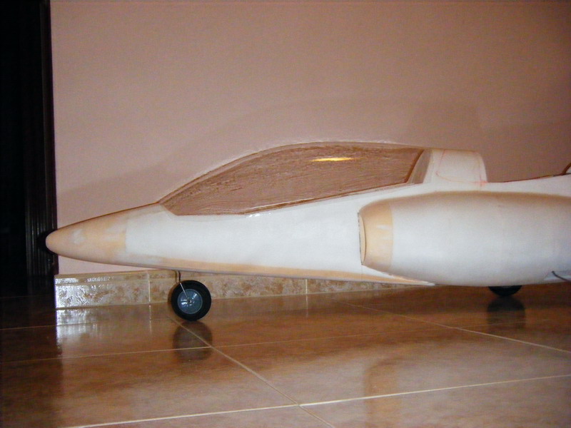

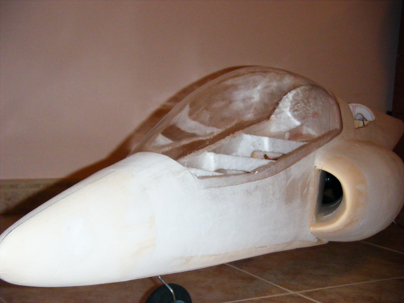

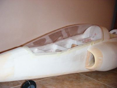

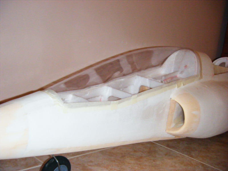

Bueno Sres., por fin logré dejar una cabina potable.
El tema de I+D con el horno fue fundamental....jajaja...no solo tuve que distribuir las resistencias de otra manera, sino que además le metí una termocupla para saber a que temperatura estaba (para tener puntos de referencia), a esto, después le añadí un motor 400 que tenia tirado por ahí con una hélice para que re circule el aire y sea pareja la distribución de calor.
Ahora si aquello quedaba como una goma chiclosa que al ponerle el vació lo chupo perfectamente, aunque en lo bordes inferiores tuve que darle con la pistola de calor para que se chupe bien al modelo.
Les dejo unas fotos de como queda puesta.
Sds
