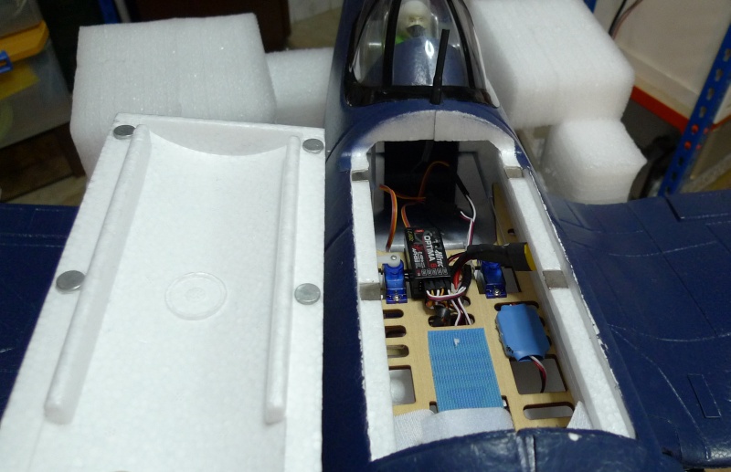

Pues ayer me llego el Corsair y ya esta montado. Es la version ARF y la verdad que en un rato lo tienes listo para volar. Solo hace falta pegar el estabilizador de cola y el timon. Por cierto, el pegamento que trae es de los que hay que dejar secar un buen rato antes de unir las superficies, no se os ocurra pegarlas inmediatamente como se hace con el ciano y no durara nada el pegado. En cuanto al EPO, como dije mas arriba es mas similar al Elapor que a muchos corchos chinos que se parten con mirarlos. Una cosa que he notado y que pasaba con mi F-15 de EPO es que la pintura se levanta con facilidad y del propio manejo o transporte acaba perdiendo la pintura en los sitios mas expuestos al roce.
Los servos que trae parecen los HXT chinos pero sin marca, y el variador en tambien sin marca, de 30A, que no se si cambiar vaya a ser que salga malo como muchas veces pasa con la electronica china. Para acceder al motor hay que quitar la carena amarilla del motor pero no es dificil metiendo una cuchilla finita. El motor una vez ajustado parece que queda con la incidencia correcta, es decir abajo y a la derecha.
Los horns yo los veo correctos, aunque faltaban tornillos y 3 de los servos han quedado con 3 de ellos solamente. De todas formas con 2 quedan correctamente fijados. Las varillas venian todas y viene un prisionero cuadrado que no se donde va. El manual es basico, pero tampoco hace mucha falta porque como ya he dicho antes solo hay que pegar las superficies de cola.
En cuanto al tren, el mio viene pegado. He despegado uno que veia mas flojo y veo que trae tambien para atornillarlo, pero los tornillos no vienen. Estudiare la manera de ponerle tren retractil. Las alas ajustan bien, tan bien que hay que hacer bastante fuerza para conseguir que queden perfectamente ajustadas. Con las varilla que trae y los 4 tornillos seguro que no se salen en vuelo.
En cuanto a los adhesivos, los mios vienen muy bien cortados. Lo unico que le veo es que el color blanco es mas transparente de lo debido y al fijarlas se nota el corcho que hay debajo.
Le he comprado la bomba lanzable de Hobbyking que le viene perfecta de tamaño, aunque ahora lo tengo colgaito de la pared, porque hasta despues de las vacaciones creo que no vuelo... :(

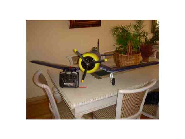

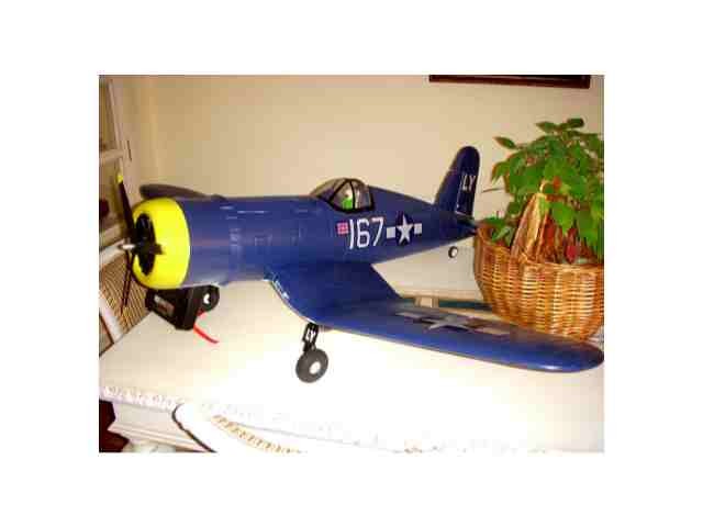

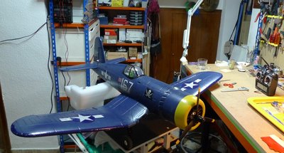

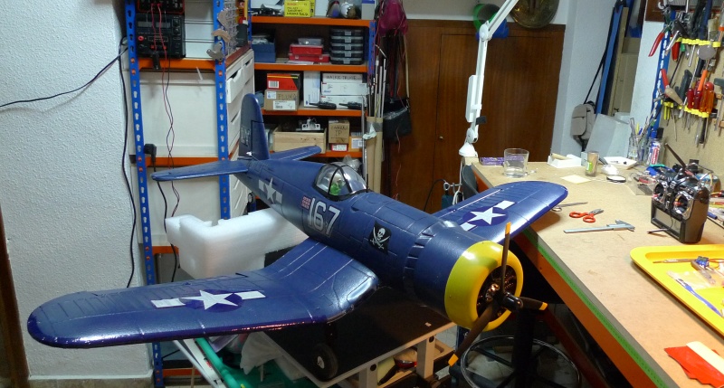

Haber mi experiencia sobre este avion es la siguiente:
El modelo es muy bonito y el corcho no es tan blando como he leido por ahí, es un poco lento y tiene poco recorrido de alerones, por lo que cuesta hacer toneles e invertidos, el aleron de elevacion está tan duro que al servo le cuesta moverlo; las alas son dificiles de montar pq entran super justas en el fuselaje, es mas yo tuve que machacar un poco el fuselaje para poder encajar una de ellas.
por lo demas bien, calidad precio aceptable y la verdad es bastante noble para ser ala baja y el sonido con la tripala es impresionante (la muerte silbeante) como lo llamaban,
Por ultimo comentar que el aterrizaje fue forzoso, no por nada sino pq al tocar el suelo ambos trenes se esparcieron por la pista y el avion aterrizo con la panza. Bueno un susto que solo quedo en arañazos del epo en las alas. Esto ocurrio por la escazes de pegamento en el tren , aunque viene atornillado necesita tambin un buen pegamento, dado que ademas los tornillos de sijeccion son algo cortos.
No obstante digo que en general muy bien, impresionante envergadura, dificil de transportar, pero se disfruta en el vuelo.
Modeltronic muy bien, tuvieron el detalle de regalarme una correa de sujeccion para emisora.
Os dejo un par de fotos. saludos :mrgreen: :mrgreen: :mrgreen:

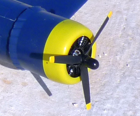

La única pega que puedo destacar y es bastante molesto es el eje del motor que se dobla con demasiada facilidad.

Ahora las alas entran y salen sin dificultad. Ahora el siguiente paso, es como transportar el conjunto. El avión es muy bonito, pero tiene unas formas que para transportarlo ¡vaya tela!
Yo no le he puesto el motor original sino este http://www.hobbyking.com/hobbyking/stor ... oduct=7074. He tenido que hacer algunos arreglos en la careta del morro, pero se ha quedado bien.
Lo estuve "carreteando" por la pista, pero no me aventuré a volarlo, ya que hacía bastante viento y muy racheado. Aparte, me dí cuenta que el CG se me quedaba muy adelantado. Creo que le he puesto la batería demasiado adelantada. Agradecería mucho una foto del compartimento de la batería para ver la distribución que habéis usado.
Otra cosa que me ha pasado, es que para poder colocarle el motor que comento más arriba con su eje de la hélice en aluminio de 6 mm. (el que va atornillado al motor) he tenido que recortarle, a la careta negra del morro que simula el motor radial, el cono del centro, dejando una abertura de unos 40 mm.
Queda muy bien y entra mucho aire al motor, pero el inconveniente es que crea una "sobrepresión" y al acelerar salta la tapa del motor. En el Fun Cub que puede pasar algo parecido, tiene una salida de aire por detrás de la cabina, en la parte baja del fuselaje que evita esta sobrepresión que podría sacar la tapa de la cabina. Voy a ver como lo resuelvo. Lo ideal sería poder darle salida al aire por algún lado, porque mejoraría mucho la refrigeración de motor y variador.

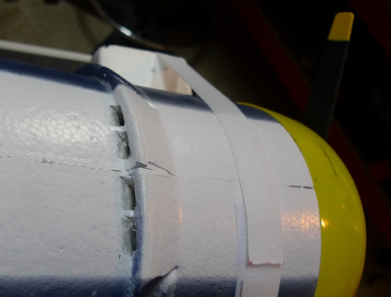

SuaiTeam escribió:......Queda muy bien y entra mucho aire al motor, pero el inconveniente es que crea una "sobrepresión" y al acelerar salta la tapa del motor. En el Fun Cub que puede pasar algo parecido, tiene una salida de aire por detrás de la cabina, en la parte baja del fuselaje que evita esta sobrepresión que podría sacar la tapa de la cabina. Voy a ver como lo resuelvo. Lo ideal sería poder darle salida al aire por algún lado, porque mejoraría mucho la refrigeración de motor y variador.
Me cito a mi mismo, aunque sea poco elegante, para explicaros como "creo" que he resuelto el problema, al menos, lo he probado en mi taller y con el motor al máximo de revoluciones, la tapa ni se mueve y antes, al 70% salía como un cohete.
He hecho dos cosas, primero ponerle otro par de imanes (se queda con cuatro pares) mucho más potentes. Ahora, cirra mucho más seguro.
Lo segundo, ha sido abrirle cuatro aberturas, en la parte inferior (mejor ver foto) para evitar la sobre presión en el interior del fuselaje. Como digo parece que funciona.
Ya lo he terminado, arreglado el CG y decorado. Le he forrado el borde de ataque del ala con un vinilo azul cobalto (color idéntico al de las pegatinas) Lo he hecho, porque, sin llegar a volarlo, solo de llevarlo y traerlo, ya tenía algún despintado en el borde de ataque de cualquier rocecillo. Creo que no se queda muy mal y lo protege de roces y golpecitos.
