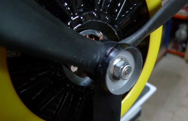

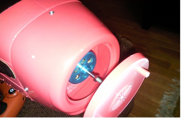

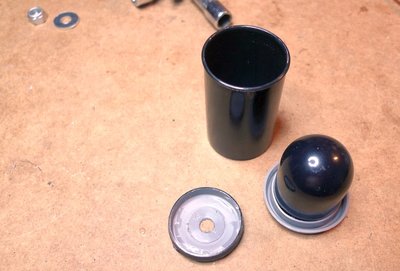

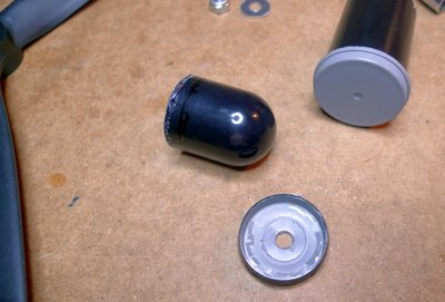

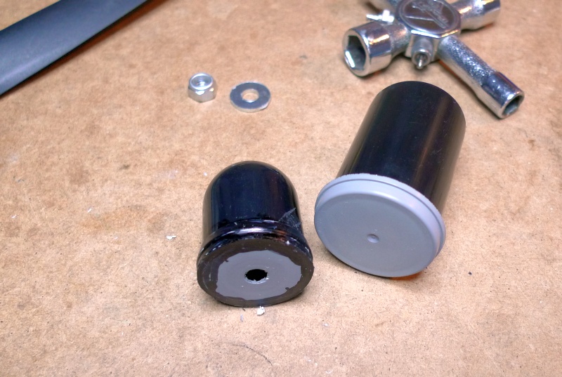

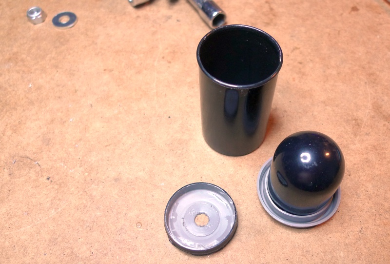

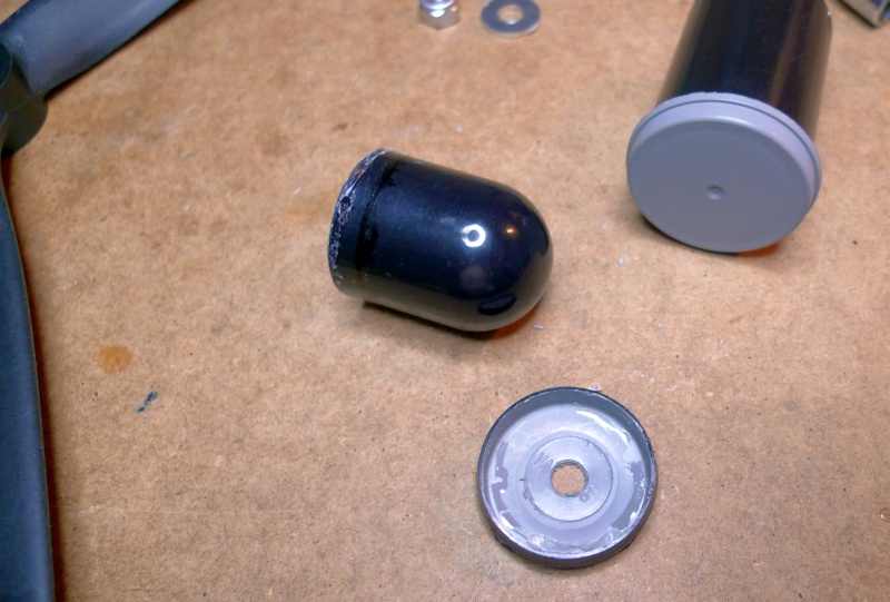

Como ya comenté en un mensaje anterior, le he cambiado el motor de origen por otro. Tambien el eje es distinto y he tenido que hacer modificaciones en la careta que simula los cilindros del motor.
Al ser también el eje diferente, (6 mm. en vez de 4 mm.) no podía colocarle el cono negro que trae de origen.
Para resolverlo, he hecho una adaptación usando la tapa de un bote para carretes Kodak (los antiguos carretes analógicos).
Por si a alguien le interesa incluyo algunas fotos que creo aclaran el tema.

Por mnunezve
#1088349
Suaiteam excelente idea lo del cono.... lo voy a probar yo también, lo complicado es buscar eso que ya prácticamente no se usan los carretes.

#1088754
mnunezve escribió:Suaiteam excelente idea lo del cono.... lo voy a probar yo también, lo complicado es buscar eso que ya prácticamente no se usan los carretes.
No creo que sea tan complicado buscar la tapa de un bote de carrete fotográfico. Si tienes cerca a alguien aficionado a la foto desde antes del 2000, seguro que tiene alguno. Si no, prueba en algún fotógrafo, por ejemplo en Studio Jiménez en Cruz Conde de Córdoba.
Si no la encuentras y te hace falta dímelo e intento buscar una.

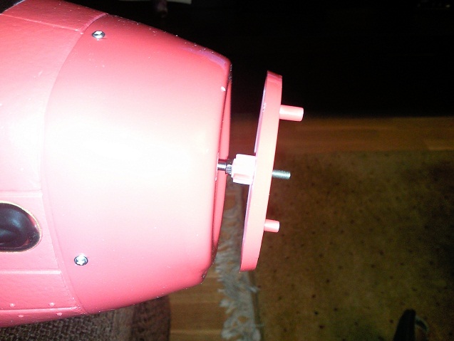

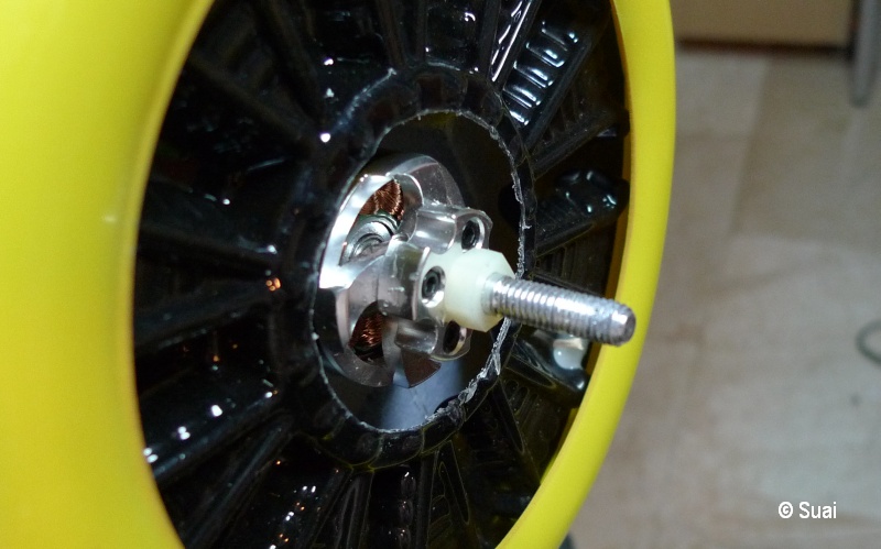

Bueno ya tengo mi mustang, pero como vosotros con los corsair lo de montar las alas ha sido un poco poema, casi no me atrevo a desmontarlas. No entiendo eso de meter una barra de fibra redonda en un alojamiento cuadrado.......que se sale en cuanto tiramos del ala, la parte metalica del ala......... voy montandolo poco a poco, y me voy dando cuenta de varios problemas. Uno de ellos es lo blando que es el material del avion, se queda todo marcado, y que la pintura se va al tocarla demasiado, hay que tener las manos muy limpias, se pega to. ¿ se podría poner un barniz al agua para proteger mas la pintura?
Compre el kit para ponerle servos de piñon metalico y el motor lo compre en HK y he aqui el problema..........., ver fotos adjuntas.
Como veis el eje no esta totalmente roscado, lo que hace que la tuerca se quede a varios cm del motor, al poner la base del cono no hay bastante longitud de eje para la héllice, ademas de quedar separado del fuselaje. Creo que la solucion sera cortar un trozo del refuerzo de la base del cono, SIno no veo como montar la hélice, al menos conservando el cono.. Intente poner debajo de la bateria el variador, pero a pesar de haber espacio de sobras ( es muy amplio por dentro) no hay una abertura suficiente para el variador desde la zona del motor.
Otra cosa que veo mal es el tren trasero, la varilla parece no venir preparada para conexion. Faltan las varillas para los flaps.

#1099315
Dogie escribió:Como veis el eje no esta totalmente roscado, lo que hace que la tuerca se quede a varios cm del motor, al poner la base del cono no hay bastante longitud de eje para la héllice, ademas de quedar separado del fuselaje. Creo que la solucion sera cortar un trozo del refuerzo de la base del cono, SIno no veo como montar la hélice, al menos conservando el cono.. Intente poner debajo de la bateria el variador, pero a pesar de haber espacio de sobras ( es muy amplio por dentro) no hay una abertura suficiente para el variador desde la zona del motor.
Una solución es hacerle más rosca con una terraja de 4 mm. Yo lo voy a probar y os cuento.
