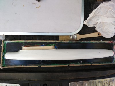

Estoy haciendo un molde de un pod hecho a mano (CNC es cutter, lija y ojo) en plan antiguo, las medidas son aproximadas las del Supergee de Drela .Lo he diseñado para que valga de 1.5 a a 2.5 m aproximadamente para que me valga para otras envergaduras.

El molde en plan antiguo va bien, pero el gel coat poliéster lo aplicó en la calle, en la casa es mortal el olor que deja.
Para los próximos moldes CNC y gel coat epoxi

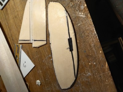

.He hecho los perfiles y la planta del Hayabusa 10 que tiene una cuerda de 180 en la raiz, a ver si empiezo a cortar las alas que van a ser papel de fumar en el marginal ..

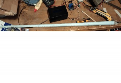

- Sab, 26 Feb 2022 17:28#1420268

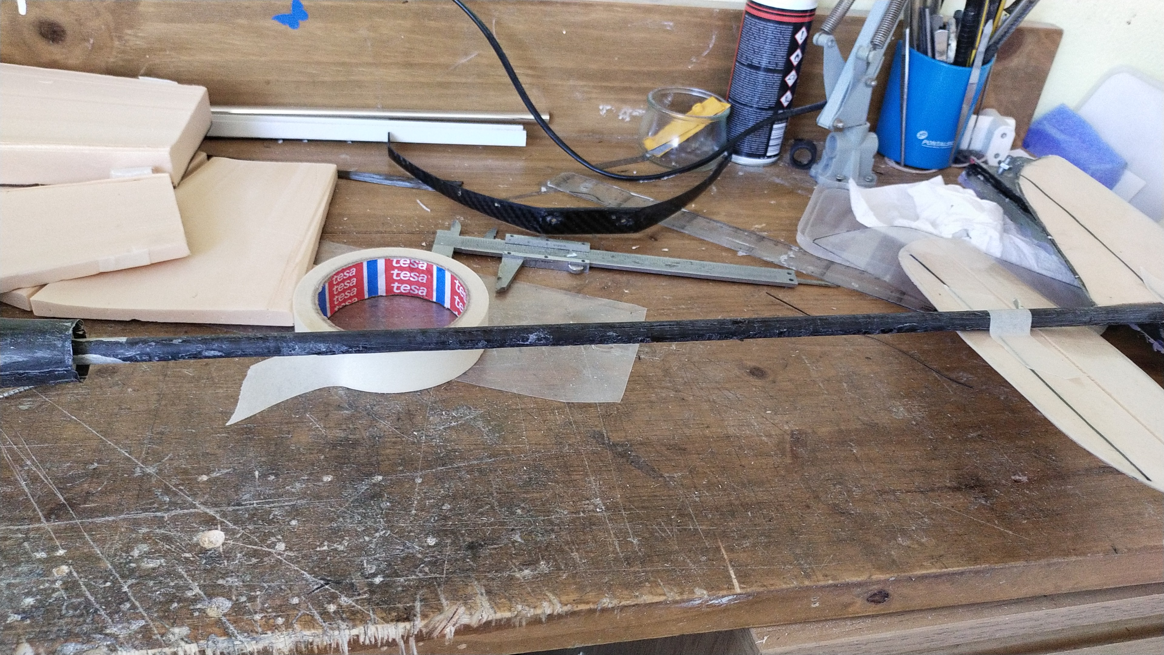

Pues cama hecha, pesa 19 gr , 63 cm de largo y diámetros 2.5 y 1.5 ( gordito).Es ligero pero muy fuerte.Aguanta 2.3 kg al menos..., Tiempo curando 28 horas.
Lo he hecho en plan baratuno con doble capa de f.v. de 50 gr a 45 grados y mechas de carbono lo más extendidas posible.
Por cierto la cinta de vídeo se ha pegado bastante y eso que le di cera...

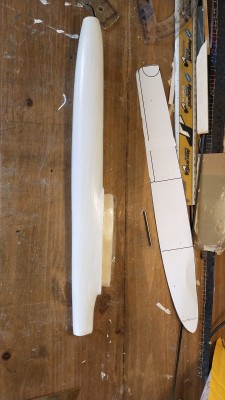

Por Charlie55 C.Aguado
- Mar, 01 Mar 2022 17:41#1420337
Pues el primer pod ha salido rígido, a ver si las proximas copias reduzco el peso Con el tubo de cola sale en 50 gr. no lo veo muy mal.

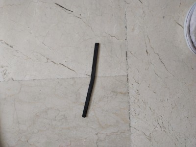

Bayoneta 4 gr. es solo 2.5 mm gruesa por 7 mm ,creo que valdrá, a ver si lo hago con dos diedros que uno no me convence

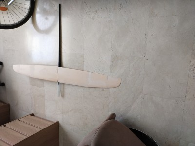

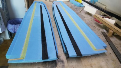

- Jue, 10 Mar 2022 9:59#1420550

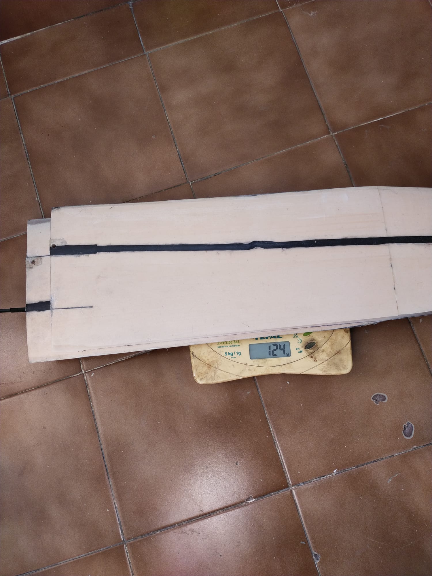

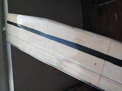

Bueno , las semialas han salido en 135 gr, pero es que le he pasado los cables de los servos y "engorda más".Pod y caña en 46 gr , es un poco blandita pero puede valer.
Por Capitán_Pattex
- Vie, 11 Mar 2022 9:01#1420596
Muy chulo!

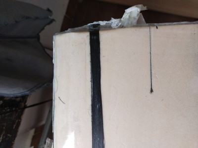

El listón que parece que se ve en lo que creo que es el marginal, hacia 2/3 de la cuerda, es otro larguero en balsa o así? ¿Has metido algo de alma debajo de las cintas de carbono?
Un saludo,
Alfredo

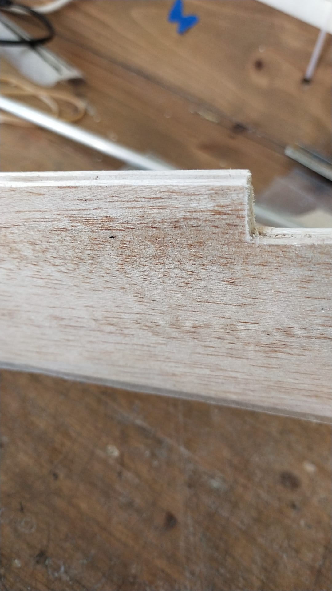

- Vie, 11 Mar 2022 10:14#1420600
Ese es el relleno de balsa de 1 mm que deja el canal de los cables.Lo ideal es hacerlo en corte de cnc y queda más limpio .
.El refuerzo es solo el largero de mecha de 120 gr(compré un montón) de 1.5 mm aproximadamente y una bayonetita de 0.5x3 y 10 de largo debajo.Otra igual pero de 6 cm donde vá el segundo tornillo de sujección.
- Vie, 11 Mar 2022 10:26#1420601
Para enfibrar el borde de ataque recomiendan usar cinta de doble cara Scotch 924, yo he usado una parecida.Ya sabes la pones en la mesa, le metes una mechita fina y esta sobre la f.v.de 50 gr a 45 grados .Luego la cortas con tijera y lo pegas, no deja hilillios.
El largero es mejor laminar a parte y dejarlo recto porque si lo haces directamente vá por donde quiere .
La bisagra es de ply ply , el kevlar es "para ricos" ( de nomento).Al refuerzo y a la cinta les hice in pequeño canal con una espatulilla a medida

Ya he hecho el estabilizador y el timón, método del Drela (luja y ojo),es rápido y con mano siempre queda bien.( total son pruebas)
Estoy usando cinta de doble cara de papeleria para el borde de ataque..vá bien.
.El sistema de la laca, pegamento aerosol y cortar no me gusta,este es mucho más limpio al corte y se pega de maravilla.
Lo enfibraré en F .V. de 25 gr con algún refuerzo, hice unos cob 50 gr y pesaban mucho .

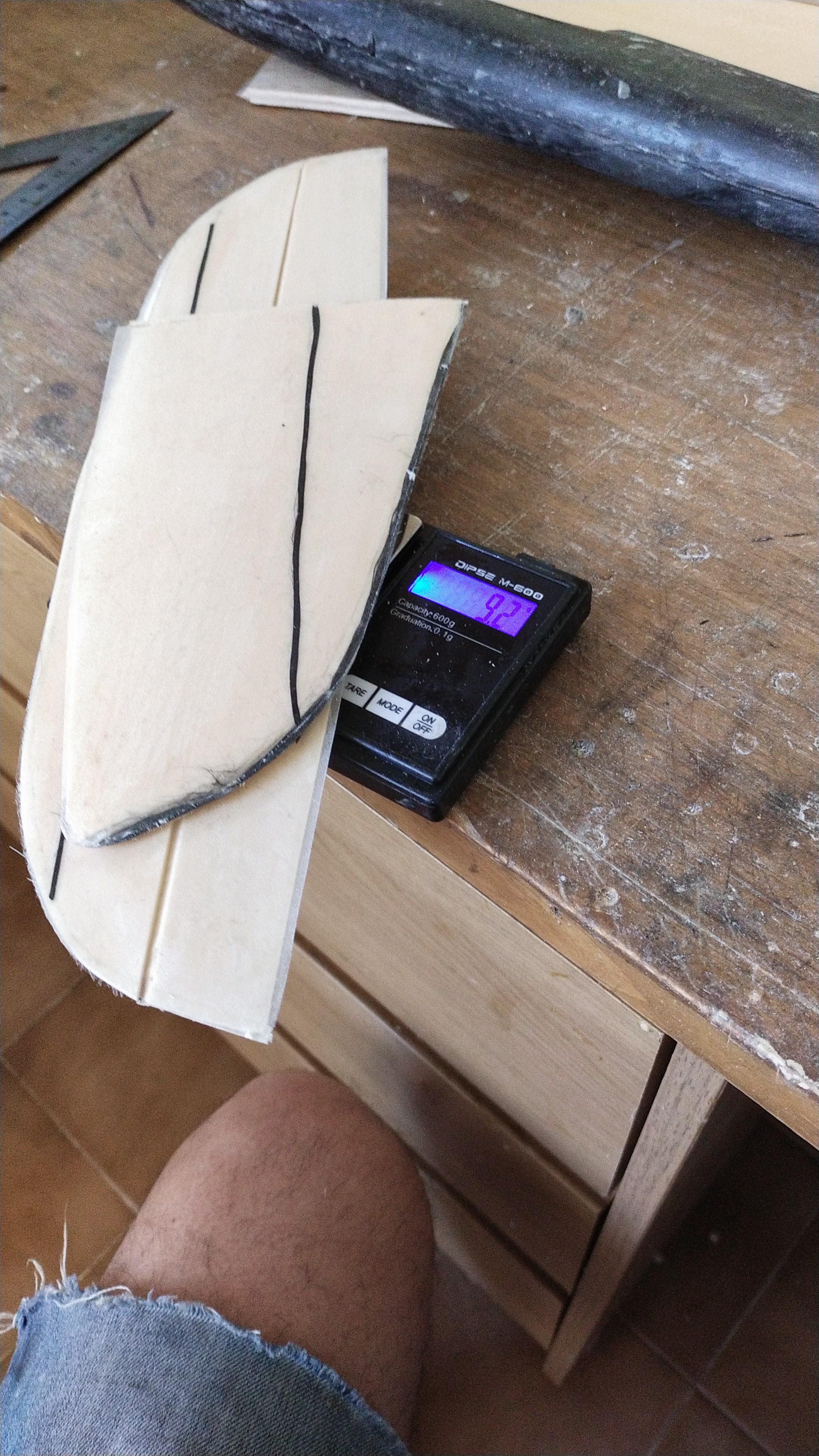

Pues ya he hecho la deriva, los hice con dos capas de f.v. de 25 gr a 45º y al vacío, pero el estabilo salió pesado.
Volví a hacer el estabilo y le pyse una sola de 25 gr , es muy dificil colocarla , la he hecho sin vacío ni mylar (en este caso acetato).
Salen bastante rígidos, en 8.5 timón y 10 gr el estabilo.

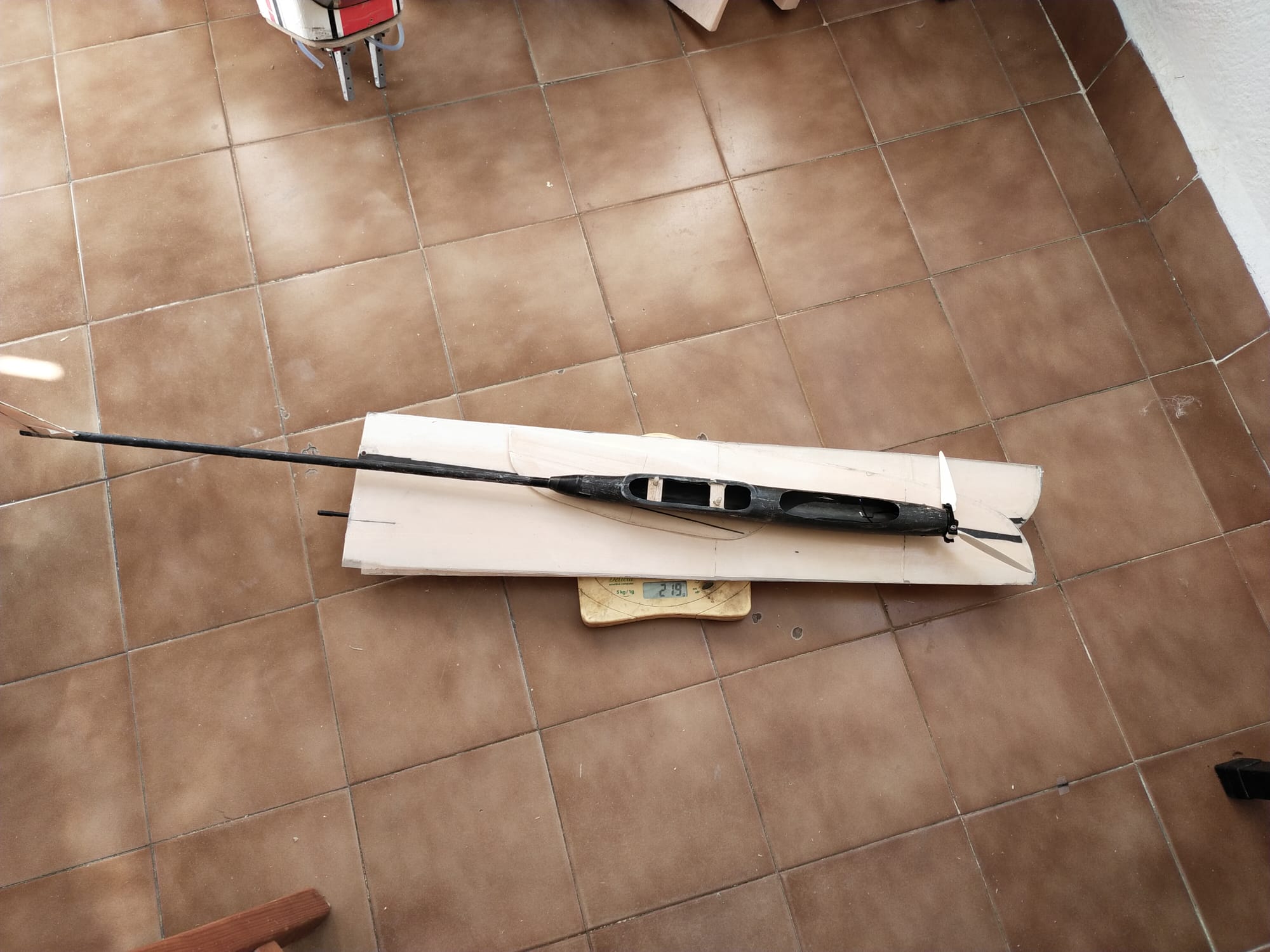

#1420930
.Bueno, ya estoy empezando a contrapesar los elementos a poner sin pegar casi nada, estoy tomando los momentos parecidos al stika y similares. Con eso me sale en unos 330 gr.. no es definitivo porque faltan cablecitos, horns y alguna cosita.Todo es teórico ya que cuando lo vuele, ya veré donde está el centro de gravedad real y posibles variaciones de pesos.
.Le voy a poner un axi 2208 34, que no tiene nada que ver pero como consume solo 8 A a 2S, le hace falta poca bateria y variata.Si se pone el motor suyo, tipo dron 2500 kv, se puede bajar el peso un poco, quizás 15 gr.

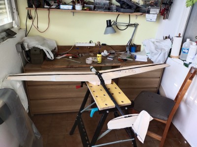

Pues un retrato del niño, se está secando la unión con el timón, hay que animar el foro 👍.
.Al final he pegado el tubo al pod con pegamento D4, rellena y ya veremos si funciona.
Las alas han salido muy duras, por lo que se pueden aligerar más, Miguel tenía razón (como nó).La deriva pasa lo mismo, se puede hacer más ligera sin problema.

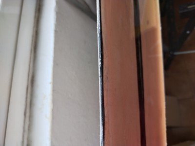

.-Alas, van sobradas de carbono, es una viga demasiado fuerte, el centro del ala pasa lo mismo, me he pasado reforzandolo
.-Conjunto de motor-pala-portapalas adecuado, ya lo he pedido, pero "jala" 20 A en vez de 8.
.Por cierto la bisagra de peel ply un dolor de cabeza, se queda durisima, la he suavizado lo más posible per imposible, las he tenido que cortar y poner cello.¿Con el kevlar de 30 gr será mas suave?, es lo que me ha dado más problemas.

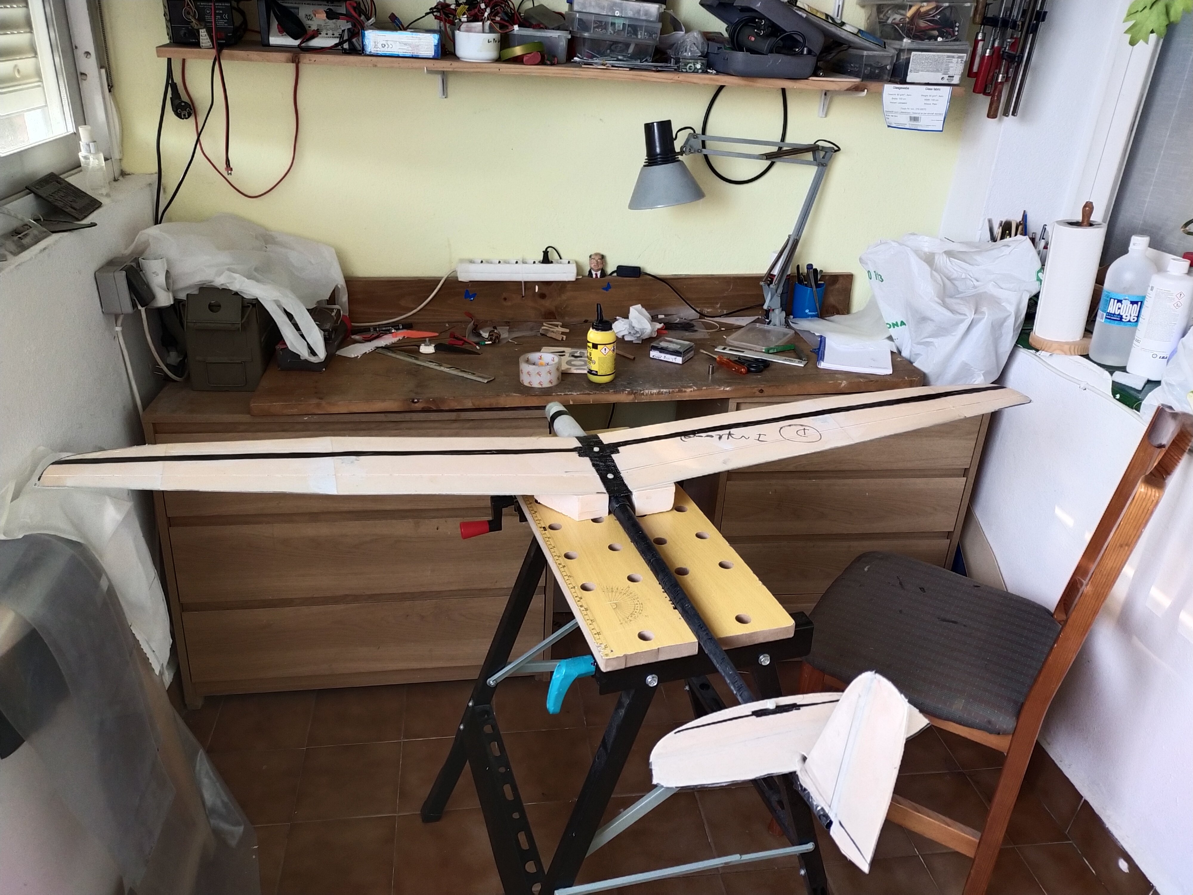

#1421263
.Pues he estrenado el velerillo y es muy divertido, le he tenido que meter plomo delante, ya que el centro de gravedad no está especificado y lo saqué teórico.Es muy maniobrero e incluso si no se compite merece la pena.
.Parece un miniacrobático :D , ahora afinar cosillas e intentar sacarlo mas ligero.. ya estoy haciendo una segunda entrega..
.No había tenido un velerillo de estas características con alerones full span, así que hay que considerar que ni los kwick link , agujeros etc no tengan holgura pues si nó no es preciso el mando.Agradece servos aceptables o buenos, ya que los esfuerzos son grandes.
.Me han comentado que el ply ply es dificil que quede bien según que tramajes así que toca comprar kevlar de 30 gr/m2 para las bisagras.

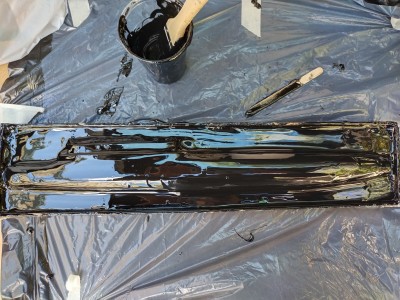

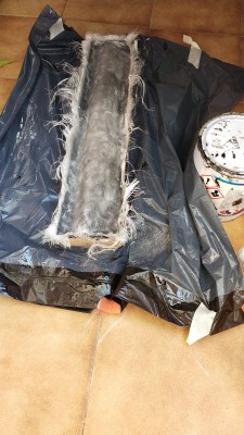

#1421310

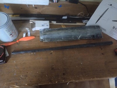

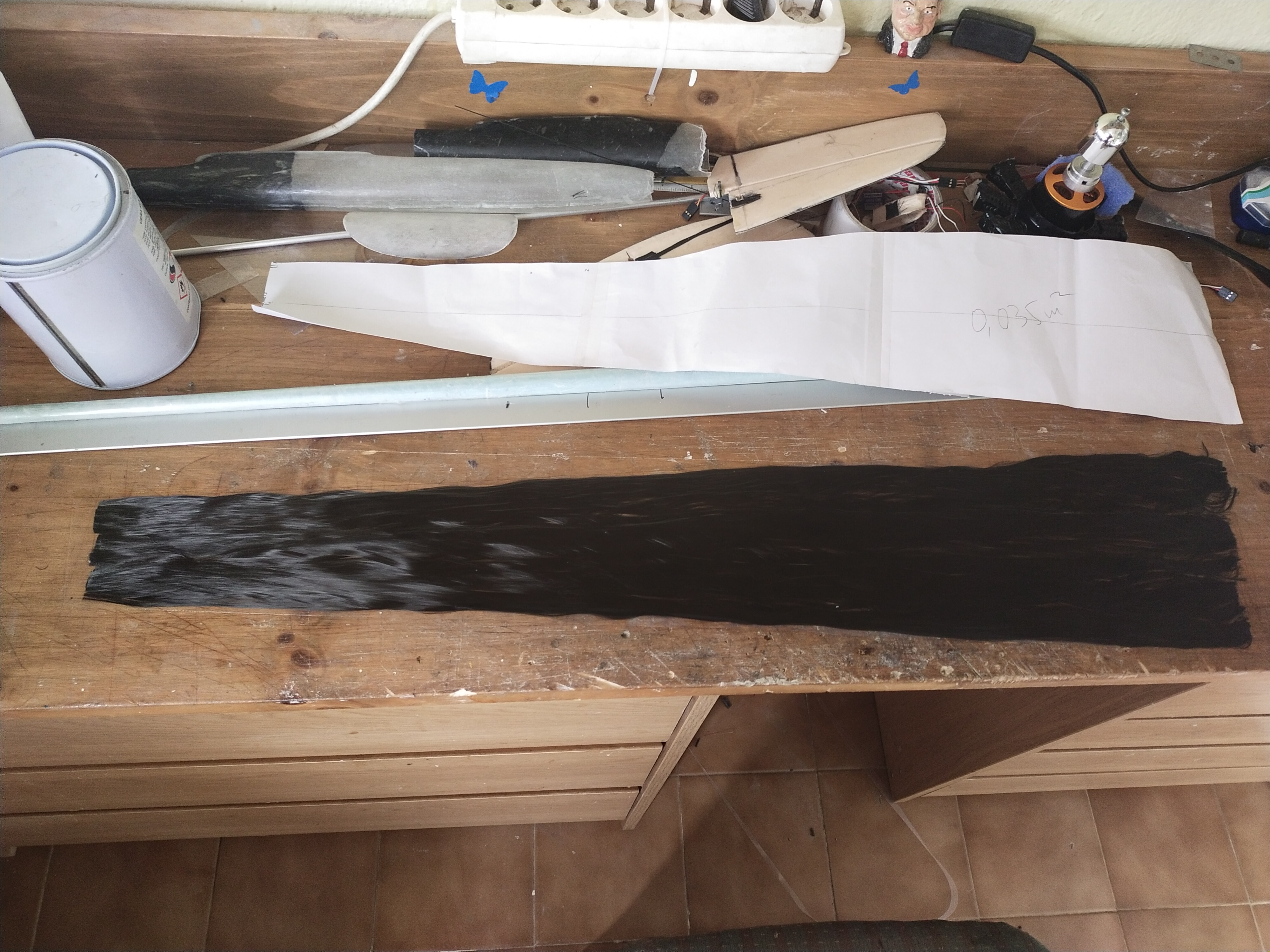

Preparando el segundo tubo, se colican las mechas y se van extendiendo con abundante alcohol ( el de quemar es tóxico ,mejor el de farmacia de 96 grados).
Luego ae deja secar y se aplican capas de f.v. a 45 grados.
En este estadio también sirve como extensiones capilares 🤭🤭.
#1421311
Por Miquel
#1421335
Vaya faenon!!!! Hacerse uno mismo el Unidireccional!!!
Esto si q es Home bilding.
Si algún día me falta UD, ya se como hacerlo. 😁😁
Gracias por compartirlo.
Miquel
#1421357
.La unidireccional así construida es cutrecilla pues no sale totalmete perpendicular, hay tramos que se cruzan pero para un "apaño" está bien.Es muy facil extenderlas con el alcohol se separan solo con la mano, luego dejar secar, luego poner las otras capas directamente ya que si no se "despelucha".
.Al ponerlo en papel de horno por arriba y por abajo quitar el exceso con espátula de plástico, se quita la resina que no embebe, a mi no me gusta secarla con papel.

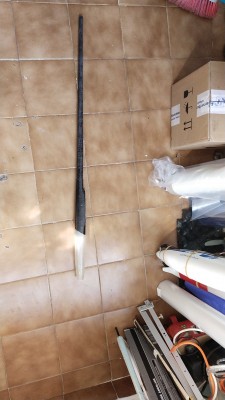

#1421380

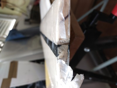

.Efectivamente, hice un original en foam y fibra,con un alma de varilla de fibra.Luego lle dí vaselina, cinta de video y sobre este le puse la tela ya preparada, es dificil porque es muy liviana.Oyra vez cinta de vídeo y salió bien ,pero la cinta no se despegó y tube que lijarla.
.Para el segundo no puse vaselina, le dí capas de cera y se ha pegado como un condenado al original y no se puede recuperar.

#1422103
Por fin me ha salido un empenaje ligero, 9 gr timón y dirección.El estabilo tiene el ht 22 y el de dirección el Naca 0006.El tubo de cola me sigue sin desmoldear, lo corté y lo pegué con cariño, queda feo con el fuse gordito pero pesa solo 15 gr
Seguimos para bingo a ver si no engorda mucho :D

Por LUAR
#1422105
Hola Charlie55 C.Aguado:
Fenomenal el peso del empenaje.
El tubo de cola que tienes o necesitas ¿qué diámetro mayor tiene, cual es díametro menor y cual su longitud?
Gracias, ánimo.
Raúl.
#1422108
.El tubo original es de 66 cm de largo, la parte gruesa es de 2.7 cm y la mas estrecha de 1 cm.El que pesa 15 gr es de 1 cm de diámetro.Por cierto he encontrado cinta blenderm para no poner kevlar y parece que no va mal, vamos a ver como funciona en los alerones.

#1422174
.Mas fotitos, pesa 219 gr con el motor luego son unos 200 gr el modelo.Queda cablerio, kwick link y demás ferrallila, y los servos . A ver si no me voy más de 320 gr..total.Las alas van en dos mitades con bayonetas y 2 tornillos de nylon alternos , a ver si funciona el invento.
.Para la parallamas y alguna bancadita he hecho balsa con fibra laminada a 45 º al vacio, pesa la mitad que la madera.
