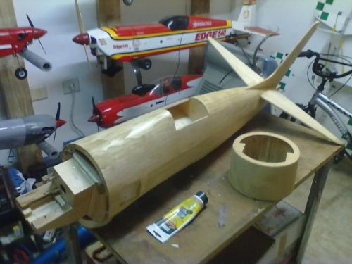

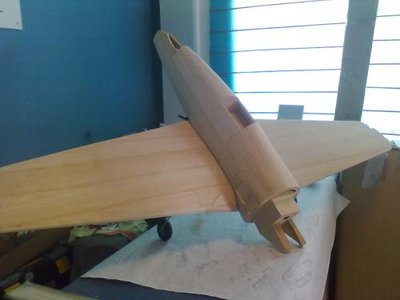

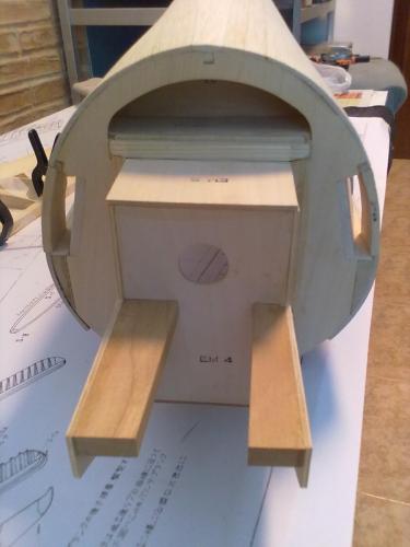

Hola buenas, las medidas del avion son
Fuselaje: 1,224
Envergadura: 1,580
Peso: 3,5- 4,0 KL
Motor: 60, 61 glow

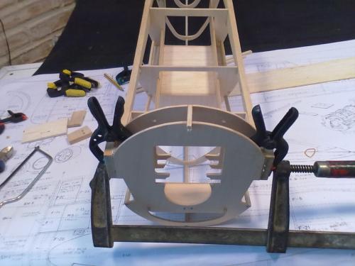

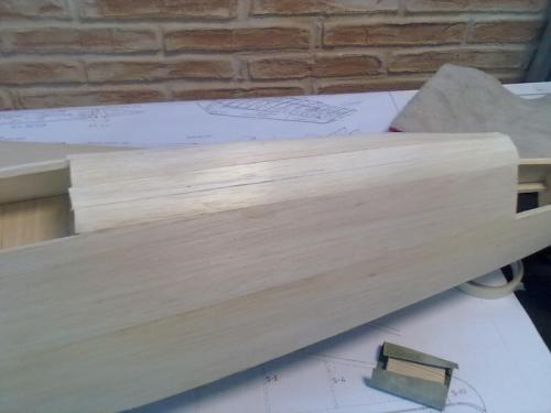

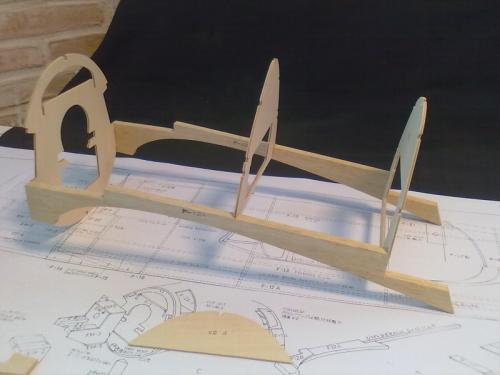

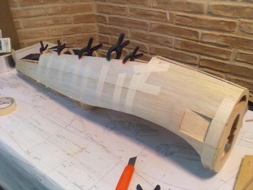

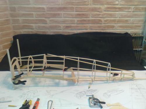

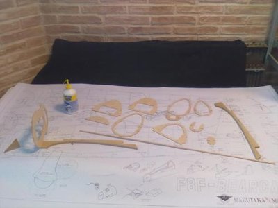

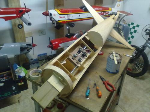

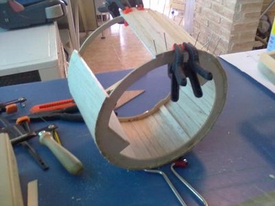

fuselaje
fuselaje
fuselaje
lija que te lija

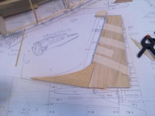

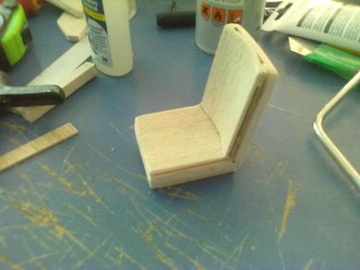

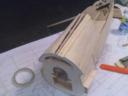

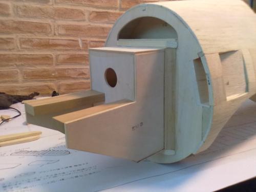

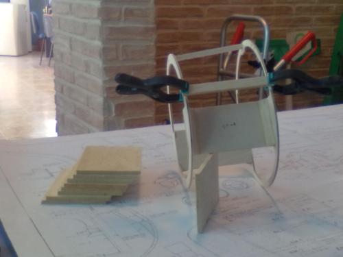

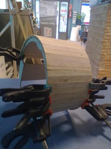

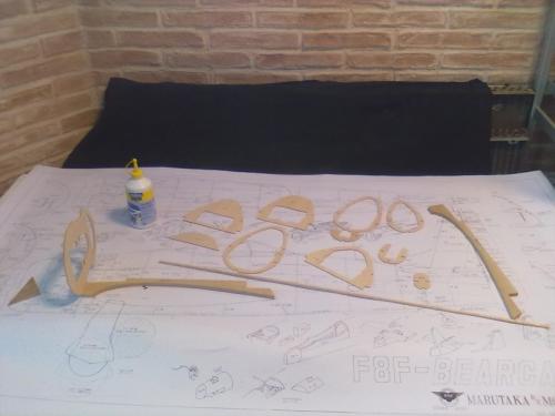

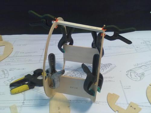

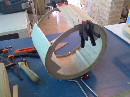

mas fotos para que se entretengan y disfruten del montaje
carenado
carenado

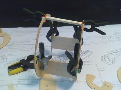

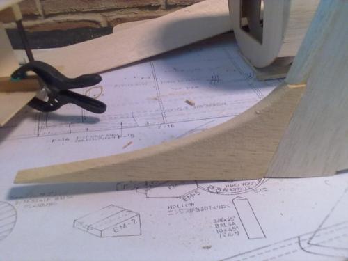

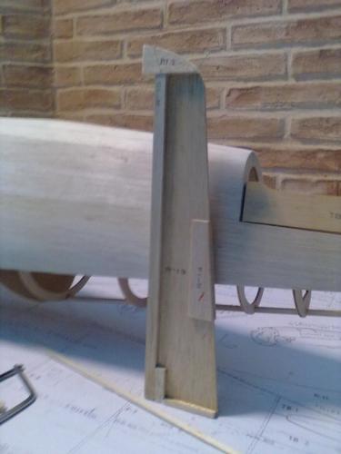

estabilizador vertical

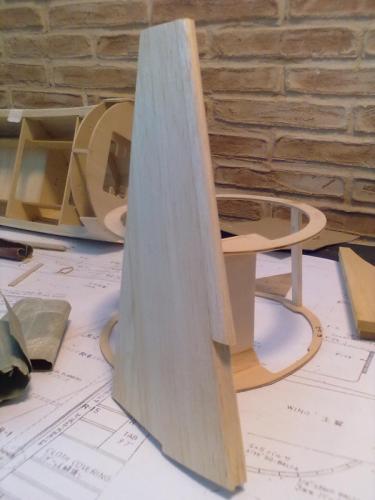

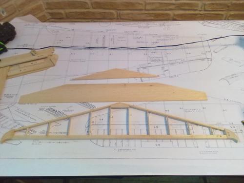

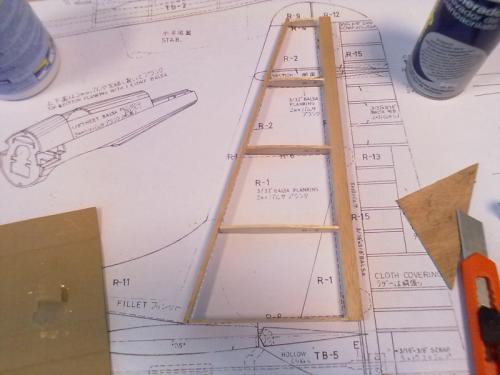

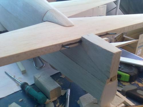

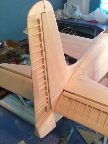

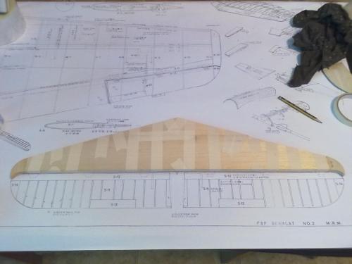

estabilizador horizontal

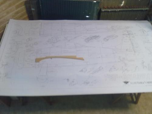

De donde has sacado el lujazo de Kit de Royal-Marutaka? De esos ya no se ven. ¿Hay posibilidad de escaneado del plano? Aunque se te pague el importe.

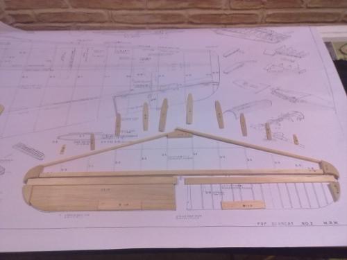

MAS COSAS QUE LO ASEN MAS BONITO Y MAS GRANDE,
ESTABILIZADOR HORISONTAL

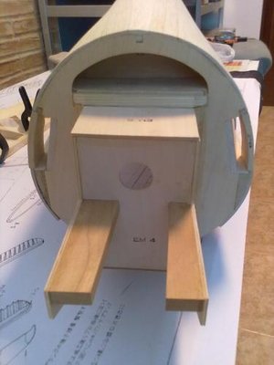

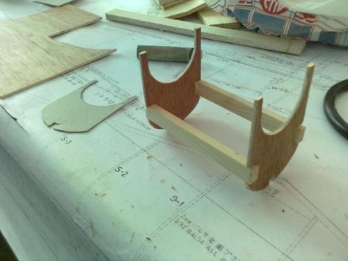

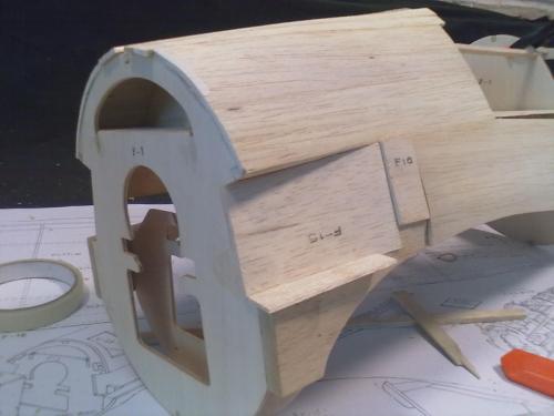

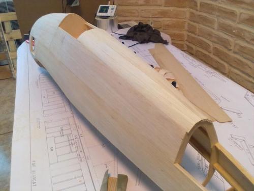

FUSELAJE
FUSELAJE
DIRECCION DE COLA
DIRECCION DE COLA

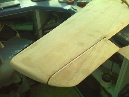

#1068210
laverdad que es un kit muy bonito y a la hora de montar las piezas encajan ala perfeccion no dejan margen de error, gracias por los comentarios, saludos.

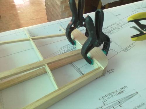

estabilizador horisontal

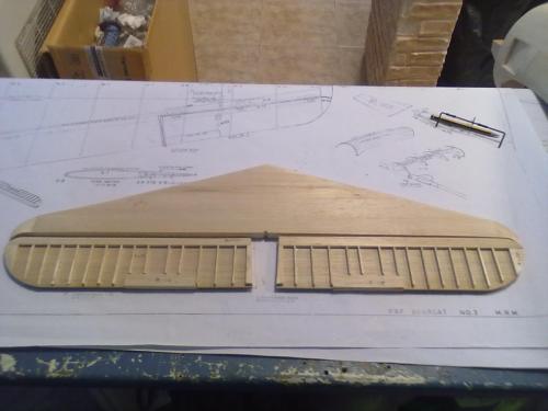

partes de las estructura del ala

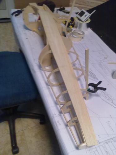

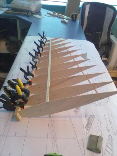

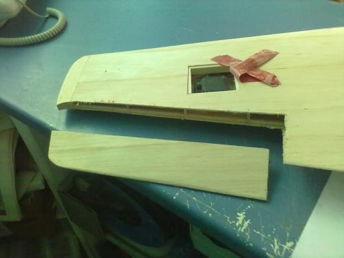

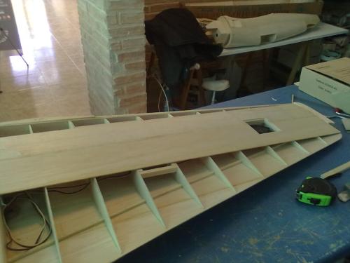

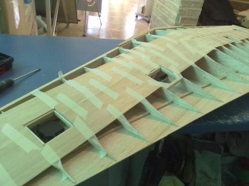

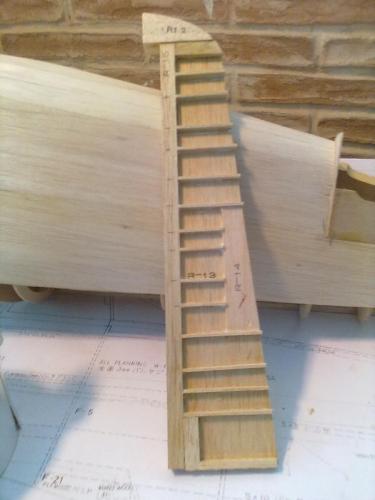

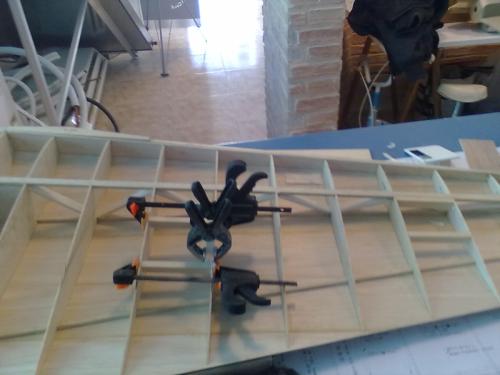

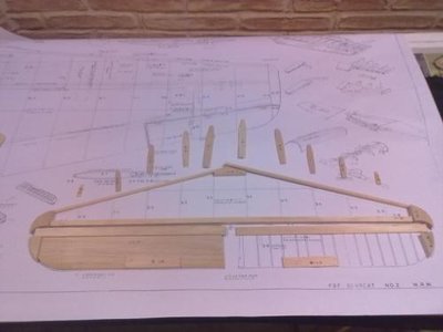

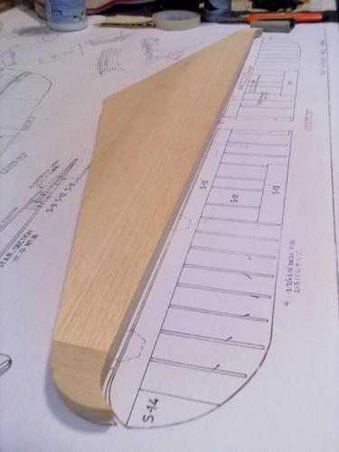

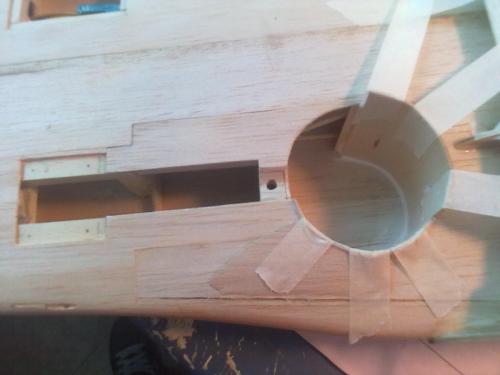

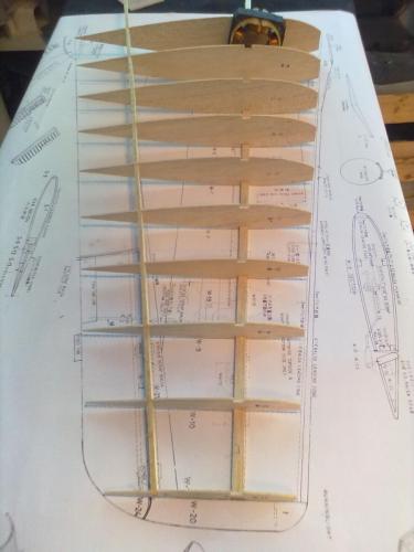

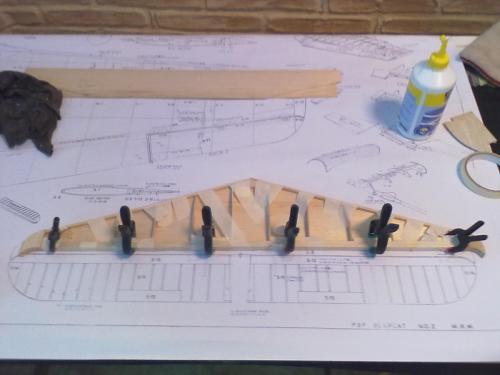

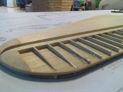

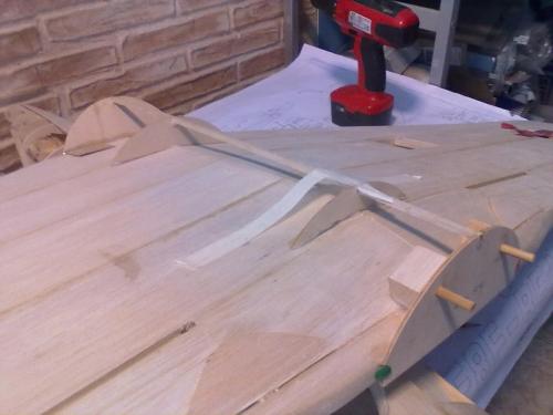

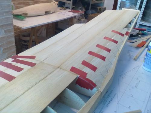

HOLA BUENAS, SEGUIMOS CON EL MONTAJE DE LAS ALAS Y LA COLOCACION DE LAS MADERAS PARA LOS SERVOS DEL FLAPS Y ALERONES .

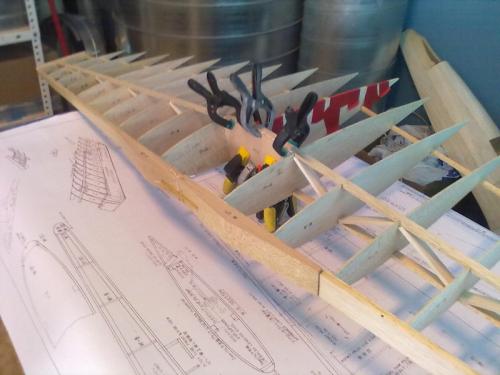

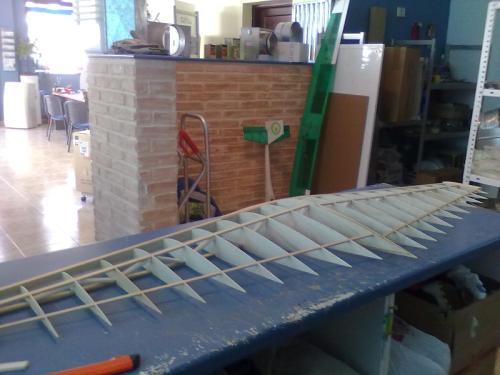

COSTILLAS
BORDE DE ATAQUE
ESQUINA DE LAS ALAS

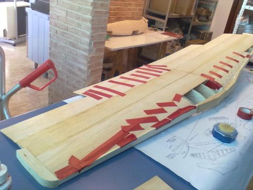

EN ESTA PARTE ESTOY PEGANDO LAS ALAS Y UN REFUERZO ENTRE MEDIO
ALAS PEGADAS

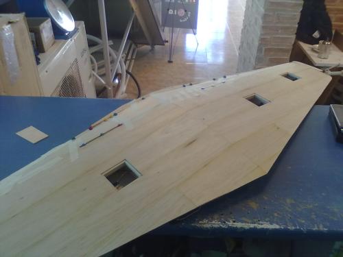

ENCHAPADO DEL ALA
ENCHAPADO DEL ALA
EN ESTA PARTE VAN LOS SERVOS DEL FLAPS Y DE LOS ALERONES

tomasariel escribió:HOLA BUENAS, SEGUIMOS CON EL MONTAJE DE LAS ALAS Y LA COLOCACION DE LAS MADERAS PARA LOS SERVOS DEL FLAPS Y ALERONES .
Que limpieza y rapidez de montaje,,simplemente excelente!!!!!!!

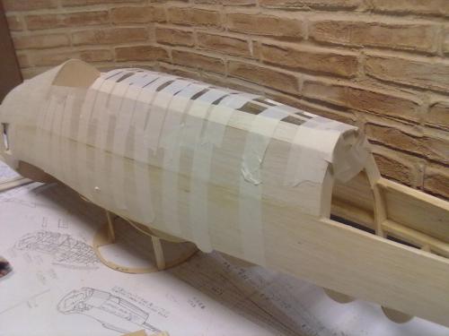

Hola Tomás,perdona mi ignorancia,pero como es que no utilizas alfireles para sujetar todo el perímetro de las chapas de balsa...??....y en su lugar utilizas esa cinta roja....?,.....,no te lo tomes a mal,simplente es pura curiosidad :wink:
Un saludo y vamos que esto lo llevas de lujo!
Por tomasariel
#1069734
Hola Pedro, la verdad es que lo vi mas facil con la cinta que con las alfileres es que la cinta me dio en algunas partes mas elasticidad para poder apretar la madera y por eso segui y no por otra cosa, la verdad que veo las fotos y es un poco chapuza pero es otra tecnica para pegar :D Pedro no me lo tomo a mal las criticas son buenas te dan a pensar y aprendes , un saludos.

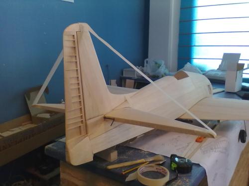

cableados para los servos
y mas cinta jajaja......
la ala casi terminada

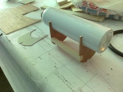

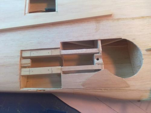

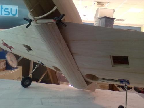

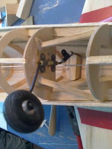

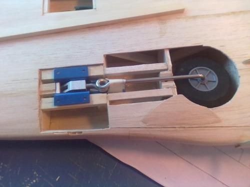

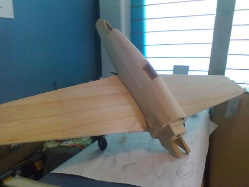

Seguimos con el montaje, en una foto anterior se puede ver el montaje del el tren retractil que trae el kit y es fijo, y un amigo me dejo un modelo que tenia guardado y le fue como anillo al dedo, es mucho mas real que el fijo pero tuve que recortar toda esa parte para adaptarlo y la verdad queda mejor, el sistema del retractil es por aire.

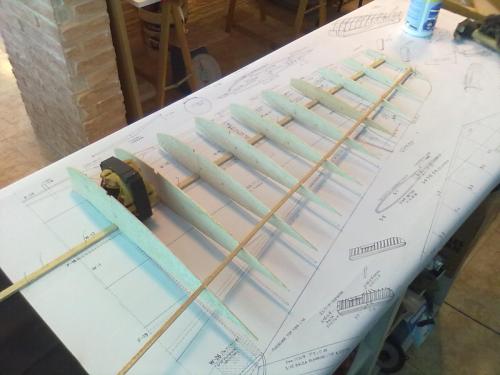

centro del ala
modificacion del tren
tren por aire
para los servos
avion con ganas de volar

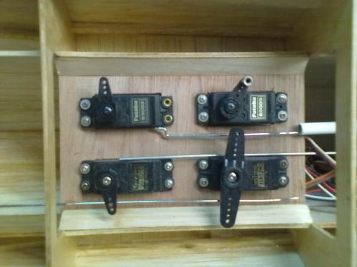

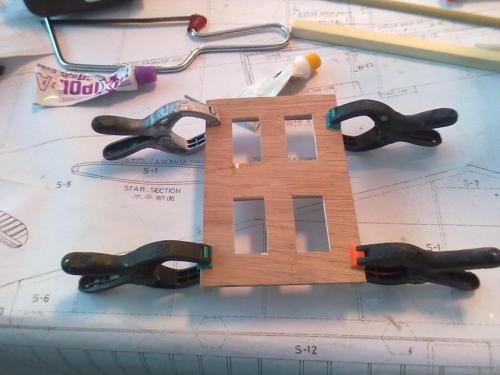

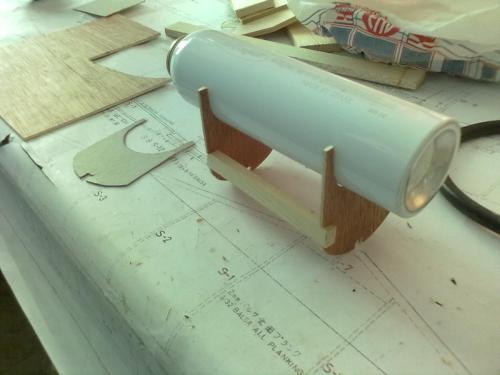

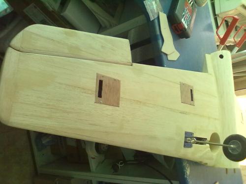

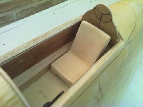

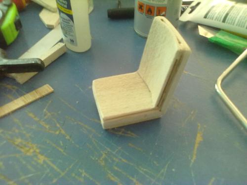

Fotos del montaje
alerones
colocacion de servos
soporte de bombona de aire
colocacion del interruptor dentro de la cabina
tapaporos para madera

Muy chulo,has pensado en la posibilidad de cambiar las patas del tren por unas con amortiguacion? quedaria mucho mas realista.Otra cosa,lo vas a enfibeae o a forra de monokote??
Por tomasariel
#1073689
Hola Manuel

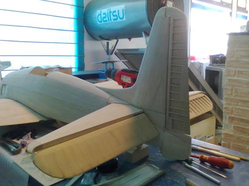

Lo estoy preparando para pintarlo, las fotos que ves le estoy dando un tapaporos para luego darle fondo y luego pintarlo y ponerle las pegatinas por ultimo barnizarlo, aqui les dejo unas fotos de como va a quedar el avion, saludos.
