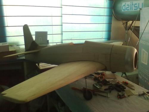

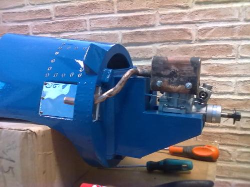

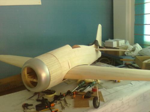

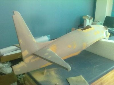

Sigo el montaje y los detalles del avion, saludos

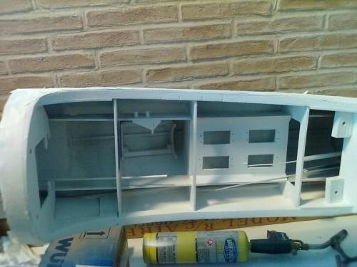

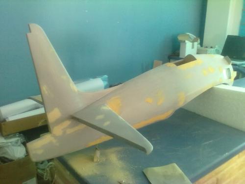

fondo y masilla
el color final

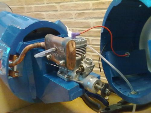

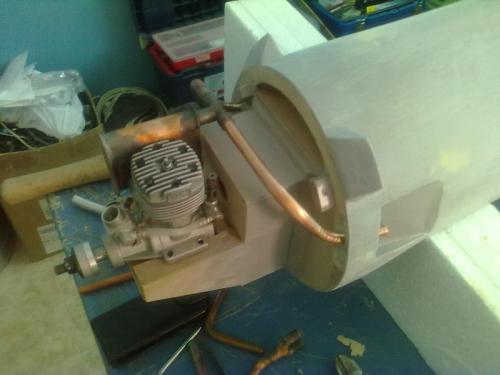

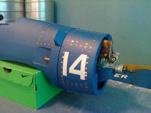

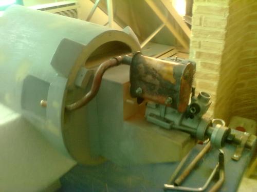

escape artesano de cobre
la colocacion del escape es para darle mas realismo

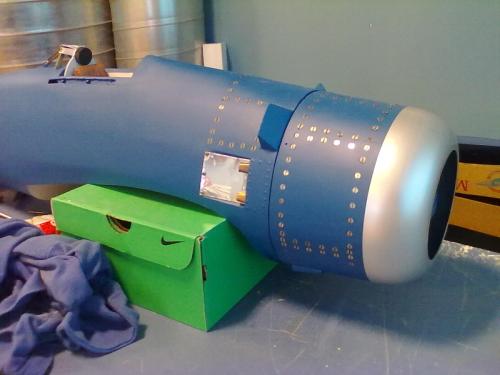

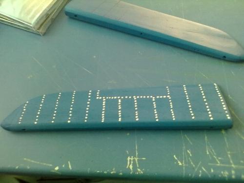

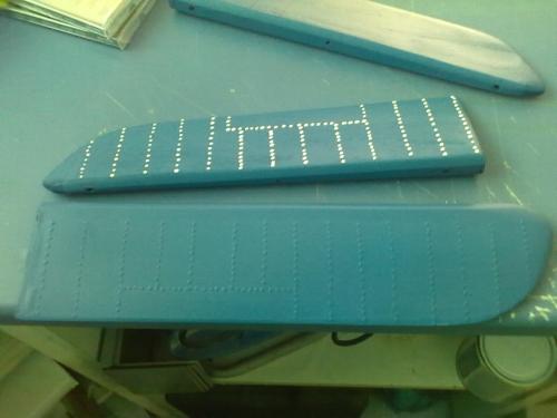

cola blanca imitando remaches
pintado los remaches
Por Manuel hernandez
#1075898
Hola Tomas,te esta quedando muy bien Te felicito.pdrias decirme,como ha spreparado la madera para pintar,tipo de masilla,imprimacion,asi como el tipo d epintura que utilizas y si resiste al glow?
En cuanto al escape es fantastico,como sueldas el cobre?.un saludo.

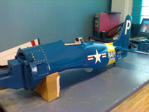

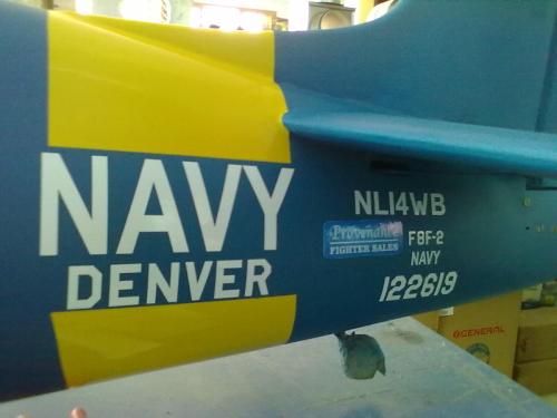

Por tomasariel
#1076583
Hola

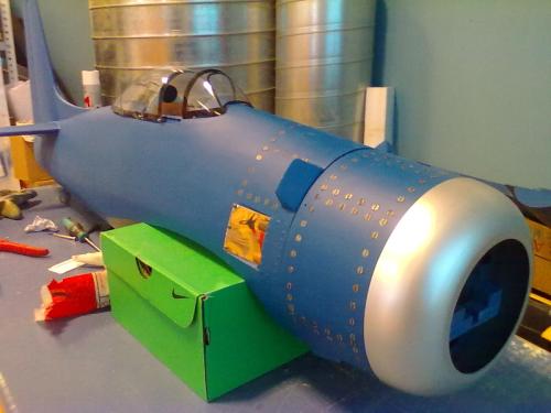

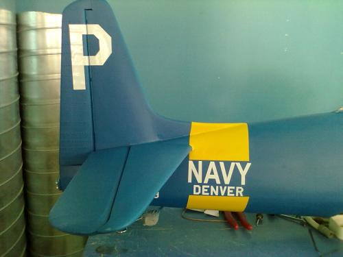

Por suerte el lijado ya lo termine y ahora es el remate final pintura, pegatinas y barniz, espero que les guste,saludos
pintura blanca para el interio

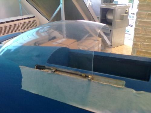

cabina

Por tomasariel
#1077182
Hola
Este mensaje es para, Manuel y Carlos Urbara

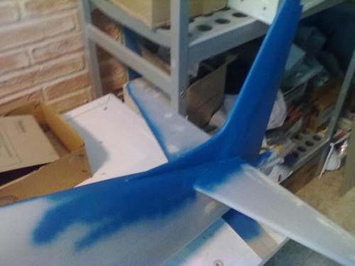

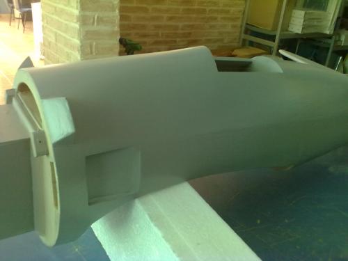

Te comento como fuy haciendo el preparado para pintarlo, primero le puse un
tataporos para la madera sin disolvente a base de agua,luego le di fondo
para coche que es el color gris que se ve en la foto, luego lijado y
masilla de madera, despues aerosol de la marca MTN 94 pintura mate baja
presion la pagina es http://www.montanacolors .com, luego le pondre todas las
pegatinas y le dare un barniz de cocho, el barniz me sirve para que las
pegatinas no se despegue mas y me proteja la madera de la gasolina, y con
el tubo de escape se suelda con varilla de cobre, espero que te sirva de
algo el comentario y si tienes otra duda me mandas otro correo, gracias
saludos.

Por tomasariel
#1078331

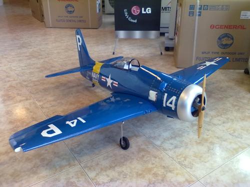

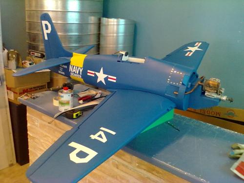

Despues de tantos meses ya casi acabado,faltan algunos detalles como centro de gravedad y que vuele nooooo??? :D :D :D .saludos.
Barniz para proteger la madera y pintura
alargador de bujia
casi acabado
Por Mafer
#1078382
Eso se merece un video o unas fotos del momento. Pronto lo veremos despegando como el de la foto real. Suerte para ese momento, que por muchos que hayamos volado el primer día siempre, algo, tiemblas las piernas.
