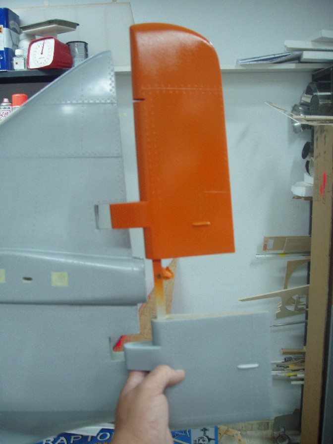

#47470

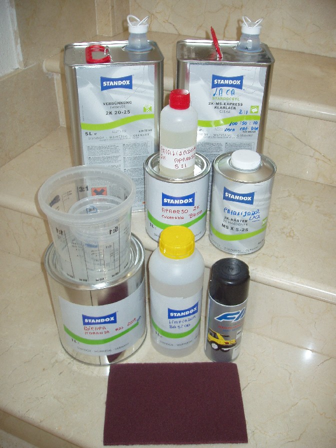

Plan de pintura:
1- Limpiador básico con scoth-brite
2- Aparejo blanco
3- Lijado 1200
4- Color RAL 2009
5- Pegatinas, rayas paneles etc.
6- Laca
7- Lijado 1200
8- Laca
Esa es la teoría, a ver como me sale !

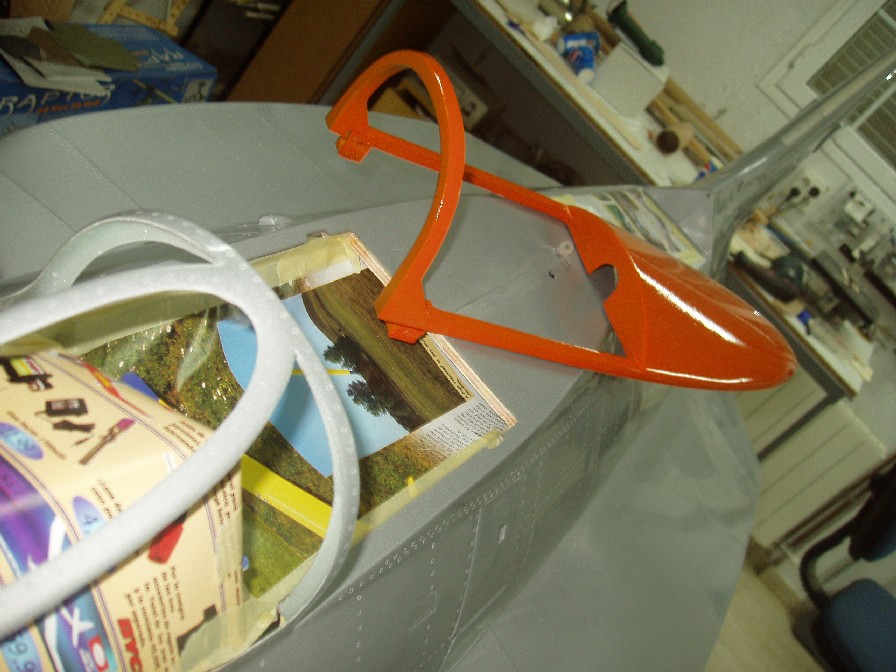

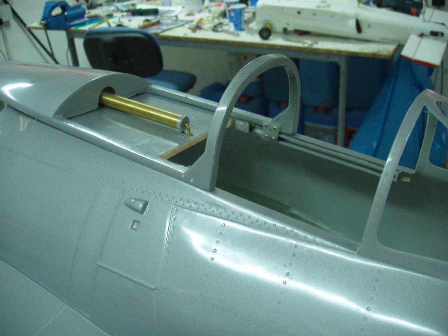

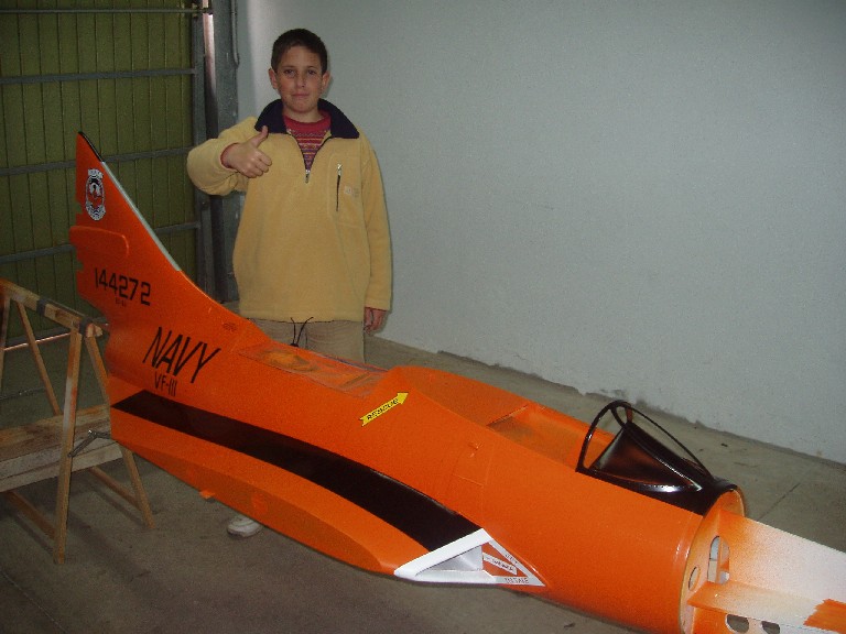

Por Matías Durán
#51753
Primeras pruebas de color y detalle del sistema de la cabina abatible neumaticamente.
Mañana si el tiempo lo permite le daré la primera mano general a todo el avión.
Despues de pasarme varios días lijando aún me queda alguna duda sobre el agarre correcto de la pintura.
La verdad es que la pintura bicapa utilizada es una pasada de buena, me esta gustando esto !!!!
No hagais mucho caso al color y a los brillos de las fotos, la pintura estaba muy fresca. Una vez seca os puedo decir que es espectacular.
La cabina abatible y su primera mano de pintura
La pintura todavía esta mojada !

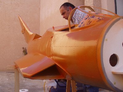

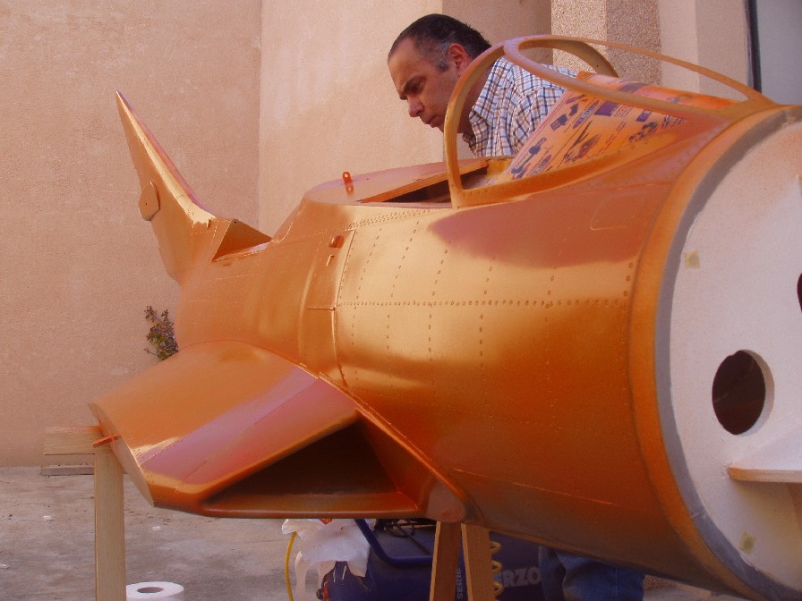

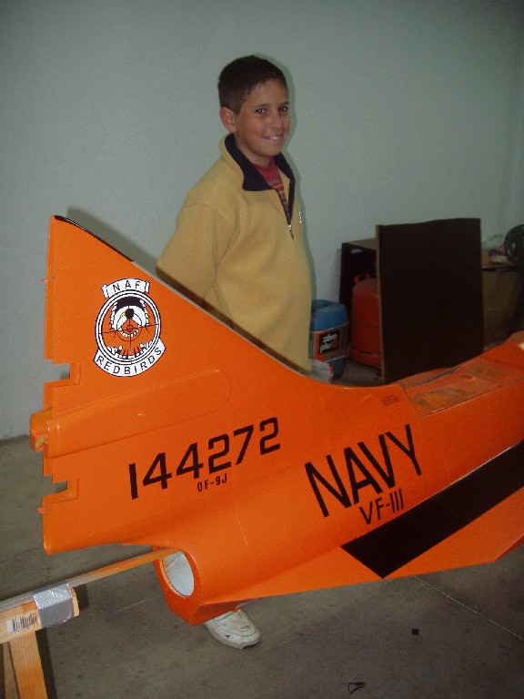

Por Matías Durán
#54796
Y parecia fácil, pues la verdad es que me estoy pegando una currada importante con la pintura. Despues de darle la base en naranja, ahora toca pegarle las pegatinas y pintar aquellos detalles en blanco y negro. Y despues la laca :?
cougar 6 001.jpg reducida.jpg (136.34 KiB) Visto 2663 veces

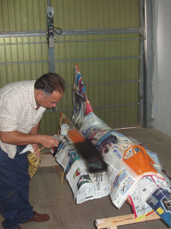

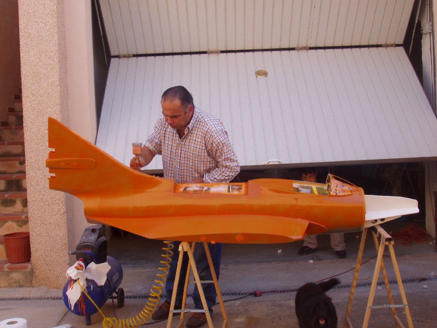

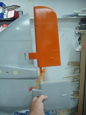

Por Matías Durán
#54920
Unas fotitos del proceso de pintado. Todavia le faltan pegatinas y el lacado final. No os fijeis mucho en los brillos del negro recien pintado !. Y ... necesito ánimo para lacar el parato !!! :( :(
