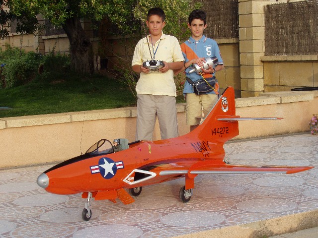

Por Matías Durán
#55585

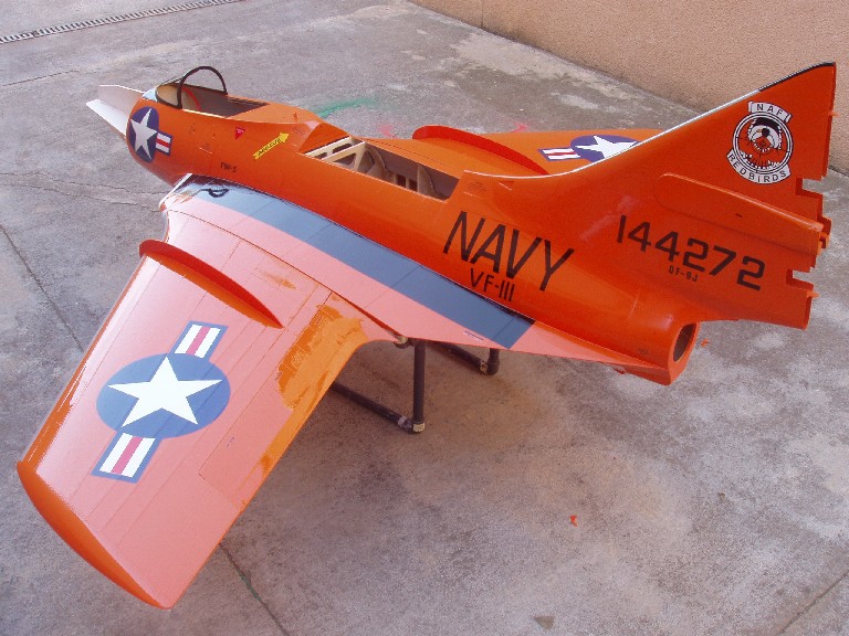

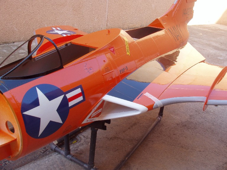

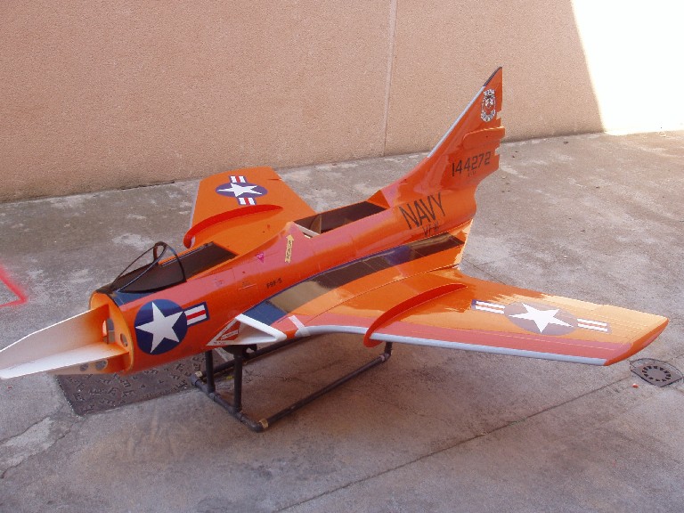

:shock: Hola, este es el resultado parcial del proyecto despues de lacarlo (es la primera vez que le doy laca a un avión y la experiencia ha sido: :? :? :? :wink: :wink: . Sigo a contrareloj, a ver si puedo tenerlo listo para este verano.

Por dani433
#55591
Olééééééééééééééééééééééeé, eso si que es dar una buena pasada de laca, Matías se ve de cine!!!!

Por Matías Durán
#55596
Gracias Dani, cuanto más lejos, mejor se ve y a una distancia de entre 20 a 30 metros se ve perfecto. Cuanto más te aproximas, peor, y si coges la lupa de pena !, pero bueno, no se hacerlo mejor !

Por aalbea
#55692
Sobresaliente en lacado.
Me alegro de que estes de acuerdo conmigo en lo de los mosquitos. Creo que el olor de la laca les atrae
De todos modos un gran trabajo. Te ha dado todo el brillo. Si tienes alguna gotita o mota de polvo o similar, una vez seco se puede lijar, empezando con lija gruesa, y acabando con una de grano 600 o 1000 y luego darle brillo, con la borla de pulir de algodón que viene en las "dremel" y unas gotas de pulimento líquido del que se usa para dar brillo a los coches (yo utilicé uno que se llama "brillo reparador", del carrefur). El resultado es perfecto.
Por cierto, me gustaría que me dijeras cuanto tardó en secar al tacto (más o menos) y la referencia de la laca.
Gracias y felicidades de nuevo. Espero verlo en el aire.
Por Jesús Angel Serrano
#55795
Matias, te ha quedado cojonudo, yo te doy sobrasaliente "cun laude", los viones no los mira el jurado mas cerca de un metro, asi que olvidate de las motitas, prohibido acercarse a menos de 1 m.
Y eso que dices del verano, pero si ya esta, solo queda montar radio and plumbing, lo quiero ver en El Casar, por fa :wink: :wink: :wink:

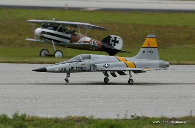

#57234
Otro regalito para Matias.
Marcas de turbinas presentes en el TOP GUN:
JetCat 14
AMT 5
FTE 2
RAM 2
Artes 1
Saludicos,
Jesus

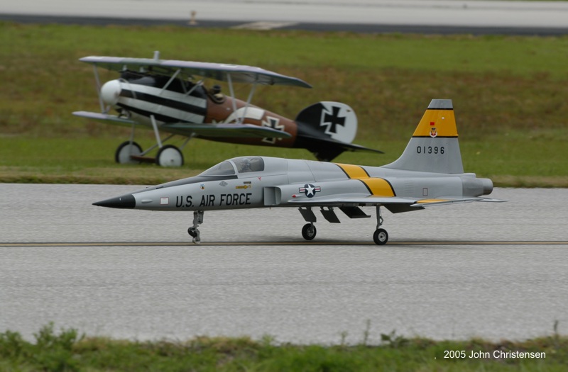

#57286
Toma otro regalito, a ver si el tuyo lo aterrizas igual
Saludicos,
Jesus
#57288

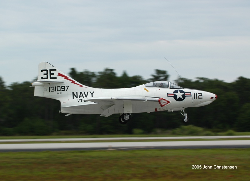

Este es el vion con la unica turbina Artes en el TOP GUN.
Que mala suerte que la salida de llanta del neumatico delantero le restara unos sustanciosos puntos :shock: :shock: :shock:
Saludicos,
Jesus
Por Matías Durán
#57322
Jesús, ya me podrias haber enviado esa fotografia del Cougar en blanco un poquito antes (parece muy fácil de pintar). Sobre la estadística te diré que yo estoy muy feliz con lo que tengo y no pienso cambiar.

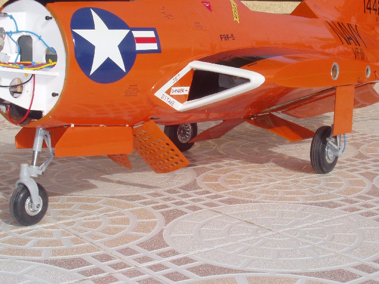

Por Matías Durán
#58318

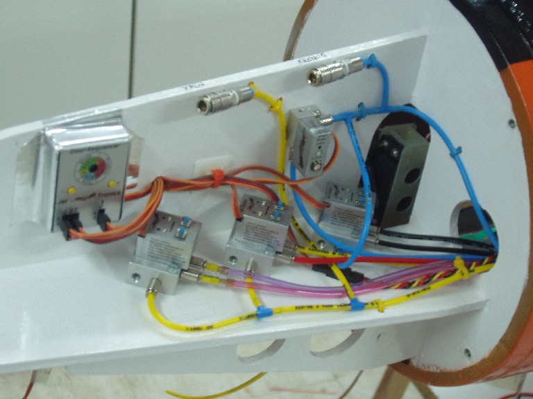

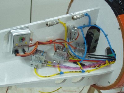

Bueno, pues sigo currando de lo lindo. Todo el sistema neumático del avión está ya operativo al 100 %: Tren retráctil, compuertas principales, apertura de la cabina y frenos (de tambor) operadas con aire a presión en las ruedas.
En la foto -un tanto desenfocada por cierto- se aprecia todo el sistema Jet Tronics, empezando por la izquierda: Secuenciador de tren y compuertas, válvulas (3) de compuertas, tren y cabina abatible y arriba válvula de frenado y dos conectores rápidos (1) para el tren a 100 p.s.i y (2) para los frenos y la cabina a 60 p.s.i.

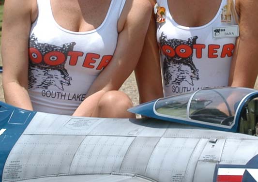

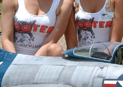

Por Carlos Márquez Pérez
#58860
Hola amigos: :D
Lo verdaderamente interesante de esta foto, es la linea que separa los "paneles", FANTASTICA. :wink:
..........................."quien fuera Panther".............................
#59178
Carlos Márquez Pérez escribió:Hola amigos: :D
Y lo mejor de todo es el "natural weathering", solo se puede ver, DOESN'T TOUCH, PLEASE :shock:

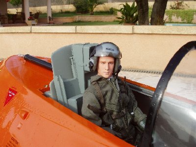

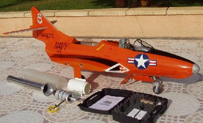

Por Matías Durán
#64219

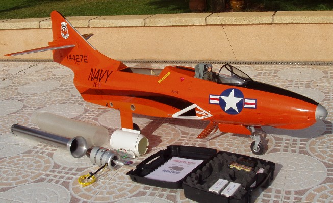

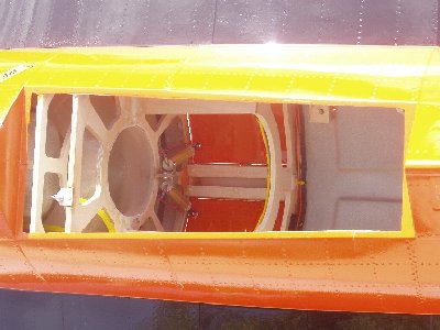

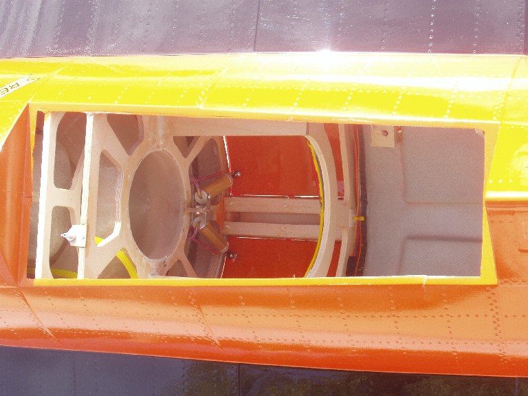

Ya estoy en la recta final.
Aqui van las últimas fotos del proyecto.

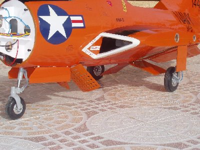

Los flaps, aerofrenos, compuertas del tren, cabina abatible y similares, ya están instaladas y funcionando.

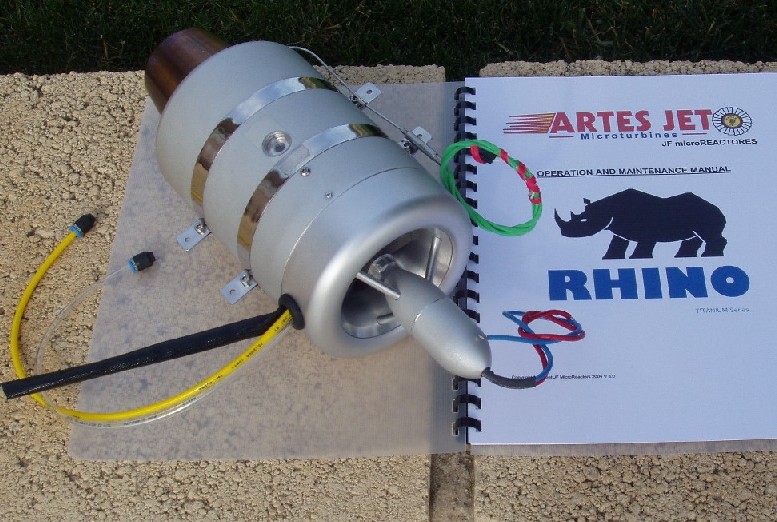

Hoy mismo me ha llegado la turbina Rhino ... y me voy a ahorrar cualquier comentario de más pues luego ya sabeis ...
Dos semanitas para el Casar y sigo a contrareloj, saludos a todos !

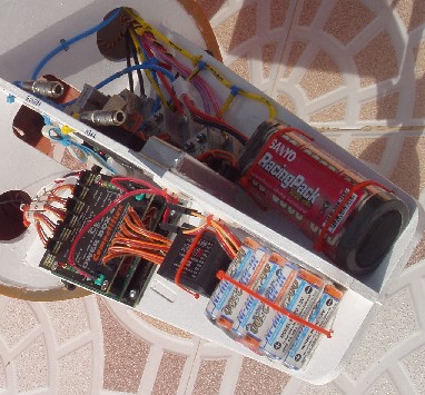

Hoy mismo me llegó la JF-170 Rhino de Mexico. Manos a la obra !

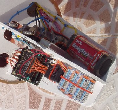

Toda la electrónica del avión (sin contar con la de la turbina I.C.S) instalada ya en el morro. Power Box con dos baterias de 2500 cada una y una de 3500 para la bomba de combustible.
Todas las compuertas, flaps y aerofrenos operativas ya !
