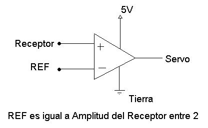

Por duro
#917240
hola sigo este post muy de cerca y me parece de gran ayuda para los q no podemos gastarnos 100euros en una centralita.
respecto a lo del filtro yo veo un sistema mucho mas sencillo, un simple amplificador operacional por cada salida del receptor, en modo comparador, ajustamos la referencia a la del receptor que vayamos a usar y ya esta, este operacional, si buscamos uno de calidad, mas de 2 euros no valen cada uno, y para la alimentacion del receptor, como el consumo creo q anda en <50mAh con un lm7805 nos basta.
luego para la parte de potencia ay varios metodos, con un zener q aguante bastante y una resistencia bien ajustada, podemos obtener los 6V q queremos, tambien podemos usar un bec de los xinos q valen 10 euros y aguanta 8A sin despeinarse.
seguire el post de cerca y a ver si puedo aportar algo mas
Por duro
#917247
hola de nuevo, os adjunto es esquema, este metodo hace de amplificador y de filtro a la vez
Por joaquinmjuan
#917280
Bueno, vamos un poco a recopilar datos..
La centralita consta de varias partes, primero, la separación de baterías o la doble alimentación, osea un diodo shokly. Se estan barajando 2 posibles, el http://www.datasheetcatalog.org/datashe ... 4040PT.pdf, que tiene una capacidad de 40A y sale 3,4€, o el http://www.datasheetdir.com/20CTQ035SPB ... -Rectifier, que tiene un 2x10A osea la mitad del otro, pero segun lo que vi sale lo mismo o casi lo mismo.
Luego esta el tema de la regulación del receptor, que como dijo el colega duro, con un LM 7805 ya creo lo tenemos solucionado y el tema de los servos, pues se estan barajando varias opciones una es el MIC 29712, que trae incorporado aparte de la regulación de tension, el interruptor de alimentación, pero solo soporta 7,5A, y no se cuanto saldrá ni si se consigue.
Luego esta el tema de la amplificación de la señal del servo. Para esto hay un par de circuitos expuestos en este mismo hilo, sera cuestión de empezar a poner componentes y a calcular precios.
El tema de la protección contra cortos en cada salida de servo, esto es un plus, que las centralitas comerciales no traen, y que nos esta dando un poco de rompedero de cabeza, pero una es no poner nada, como hace emcotec o powerbox o sentinel, la otra es poner simples fusibles de automovil, los mini, que los hay de muchas intensidades y son economicos. Otra opción, aunque no se cual es mejor, es mirar aquí, que hay muchos tipos de fusibles reseteables y a muy buen precio, la ventaja de esto es que no tenemos que poner porta-fusibles ni tampoco ( en caso de que sea necesario, que lo veo muy raro) hace falta cambiar nada, ya que una vez desaparecido el corto, se resetean solos... http://www.omegafusibili.it/download/pd ... lytron.pdf o aquí hay mas... http://www.globalsources.com/gsol/I/Res ... /21663.htm. Bueno, el que entienda un poco que escoja o que nos eche una mano para elejir!!!
Bueno, por último se le puede agregar unos simples voltímetros externos para monitorizar las baterías, hasta inclusive, el que se anima, con un PIC se puede hacer voltímetro con memoria de valor mínimo alcanzado durante el vuelo, como tiene powerbox, o simplemente meterle 2 voltímetros de esos que s evenden en hobbyking por 1 eurillo.
Esto es lo gordo, ya que queda el tema del gabinete, el diseño de la placa, el tema de los conectores de baterías y servos, etc, pero poco a poco va saliendo todo. Un saludo a todos y si a alguien se le ocurren mas cosas, o mejores cosas, aquí estamos!!!!

Duro: Un 7805 no vale por la caida de tensión tan alta que necesita. Hay modelos que hacen lo mismo pero específicamente diseñados para baterías (echale un vistazo al post mas atrás donde vimos esto: circuitos-electronicos-especiales-para- ... ml#p916573)
Respecto a los buffer, lo planteado es la idea que comentas con el operacional pero con un golpe de tuerca más :wink:. Si solo fijas un umbral en el comparador, cuando la señal "duda milivoltios", justo en ese umbral, obtienes una oscilación hasta que se decanta claramente por un valor. Para eso son los disparadores Schmitt que tratan ese umbral con una histéresis en los valores H/L. Y existe "encapsulado" a un precio muy asequible (mira este enlace: http://docs-europe.origin.electrocompon ... c9001d.pdf) ¿no te parece mejor? :wink:
Mikoyan: Es una idea genial :D (y gracias por los opto-con Schmitt trigger incorporados... una pochoada :wink: ), de hecho yo prefiero los conmutados también :wink:.Como solución entiendo que es la más perfecta optoacoplando los circuitos, pero tiene pros-contras que hay que sopesar.

Entiendo que lo que ganamos opto-acoplando los circuitos, lo ponemos "en riesgo" con circuitos "emisores de RF" (el conmutado funciona a varios Khz) que están a centímetros unos de otros en la cabina del avión, y el diseño ha de ser "muy fino" para soportar las intensidades que estamos hablando sin aparecer rizados en la alimentación. En un avión de gasolina donde la batería es "exclusiva" para receptor-servos y estamos primando la seguridad... quizás la mejor opción es optar por el compromiso de la opción conservadora (lineales) y adecuarse al mejor de sus "condiciones" (baja caida de tensión para que el rendimiento sea >80% usando reguladores LDO).
Hacemos una cosa si te parece, vamos adelante con el prototipo y hacemos mediciones, si se demuestra que de los servos se produce rizados/interferencias o cualquier cosa que no nos satisfaga nos planteamos la versión opto ¿oki? :wink:

hola dedalo, el disparador de smitch tambien esta bien, aunq tienes q tener en cuenta que ese encapsulado es necesario uno por salida ya q la señal la tienes q invertir 2 veces, yo opino q tu opcion y la mia son exactamente iguales, ya q si conoces algun operacional, sabras q en ese modo da siempre o Vcc o GND no ay valor intermedio (depende de la calidad del opamp) y en cuanto a la entrada buscando como funciona la señal de un servo e visto que el codigo para mover el servo es ampliar o disminuir el período pero no la amplitud, con lo q un valor intermedio no daria problemas (en caso de que los diera creo q el disparador tambien seria afectado ya q el si tiene unos margenes para leer un 1 o un 0, el opamp haria un corte tajante), es mi opinion.
respecto a la alimentacion , el LT bastaria ya q con una caida de 1V, mas los 6V son 7v, yo por cuidado y seguridad de las lipos, a menos de 7 no descargo las lipos, si se descargan mas de eso se les acorta la vida util "muy mucho", y a parte para descargar una lipo de 2000 q solo alimenta servos tendrias q estar 3 o 4 dias volando sin parar (yo con 4 servos de 6Kg gasto 300 milis en 7 u 8 vuelos de 10 mins), y sobre todo teniendo lipo de apoyo, la configuramos q salte a 7V y el LT no sufrira nada, en el peor de los casos le ponemos un disipador xiquitito y se soluciona el problema. Esto lo digo xq si usamos los de 13e, por 6 servos como minimo (para menos es tonteria poner centralita) son casi 80e, q por 20e mas tenemos una de Esco que esta mas contrastada.
