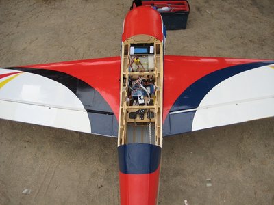

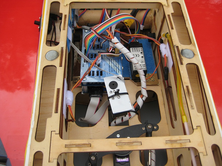

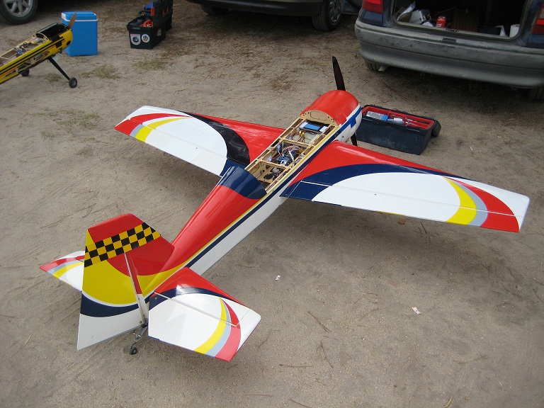

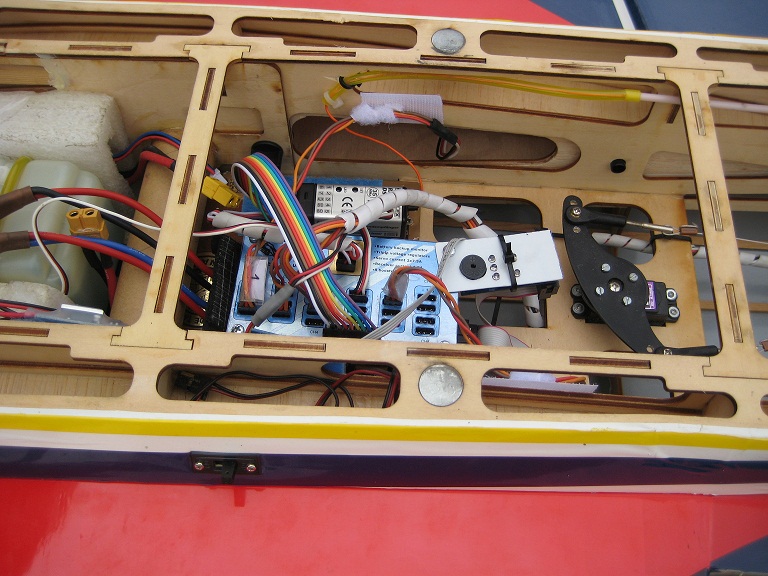

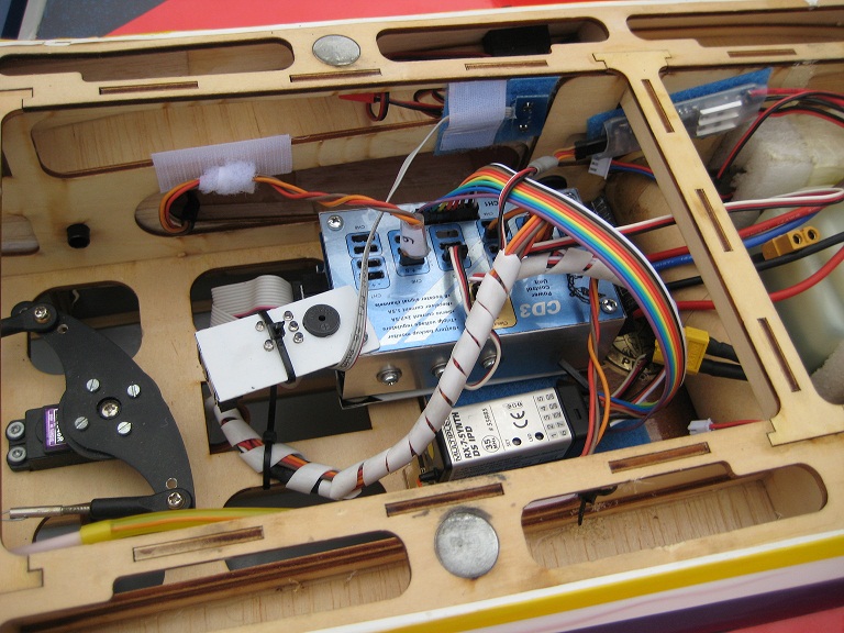

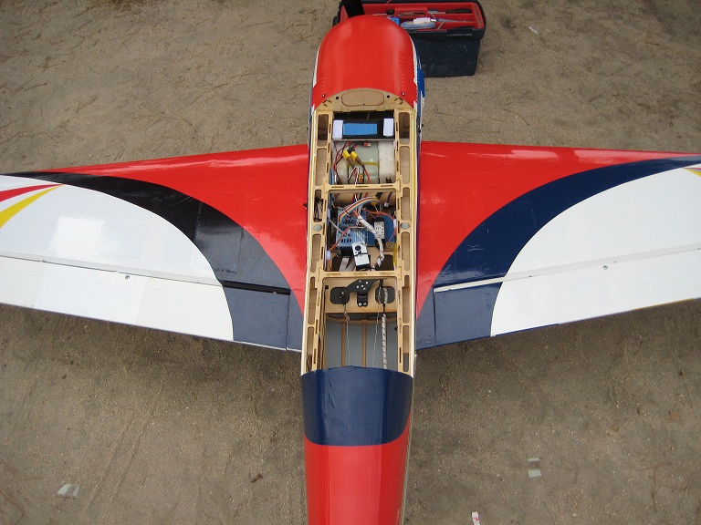

Hola a todos, lo primero es agradecer a todos en general la creación de esta MARAVILLA de centralita, mil gracias a Dédalo, Joaquín y todos los que han participado con sus buenas ideas, (FELICIDADES), me tenéis que perdonar por no poder poner las fotos y vídeos en este foro directamente, pero es que se me complica mucho, pues mi niveles en el uso de imagenes para editar aquí son para mi muy dificiles, pido disculpas.
Estoy muy contento y orgulloso de tener esta centralita montada en uno de mis aviones, en principio estaba algo nervioso en le primer vuelo, pero no por la centralita, si no por mi mismo que no estaba seguro de haberla montado correctamente tanto la CD3, como el interruptor de corte del encendido, ya una ves realizado el primer vuelo y comprobado que todo salio muy bien, se me pasaron los nervios, y lo siguientes vuelos fueron normales, como es mi forma de volar, con toda la confianza del mundo, paso a comentar lo que esta haciendo funcionar esta fenomenal centralita
CENTARLITA: CD3-todas las salida de servos ajutadas a 5,9 v.
AVION: EDGE 540- 3 metros
MOTOR: EVO 150 cc
SERVOS: HITEC digitales, 12 servos en total-1 FUTABA para el motor
BATERIAS: 2 lipos para la centralita de 2 elementos 7,4 v, 1 batería lipo 2 elementos 7,4 para el motor
RADIO: FUTABA
RECEPTOR: FUATABA 9 canales PCM sintetizado
bueno eso es todo, un saludo
