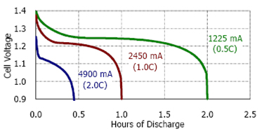

Hola Toni, mira la sección de ajustes de la centralita.
Las eneloop tienen sus propios niveles de voltaje en la descarga y debes ajustar R4 al valor adecuado (hay un Excel para el ajuste en la página).
De todas formas, 4 elementos x 1.2V = 4.8V... gracias a que los reguladores son de "ultra baja caida" te medio funciona (estás tan tan cerca del umbral mínimo, que a la más mínima te conmuta las baterías con el efecto que describes).
Te recomendaría que pongas un elemento más para tener 6V y con ello más margen de descarga o bien como dices, una lipo 2S que son 7.4V y el margen es mucho más amplio. No necesitas usar BEC ninguno, la centralita es un "enorme BEC" y sea cual sea la batería entrega los voltajes correctos a receptor y servos :wink:

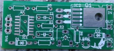

Hola a todos, necesitara vuestra ayuda, tengo una centralita que compre hace ya tiempo y por problemas personales llevo como año y medio desconectado del foro, necesito saber si esta placa sirve para interruptor de cdi y donde vienen los componentes , sus valores para poder comprarlos.
Saludos y buenos vuelos download/file.php?mode=view&id=252103

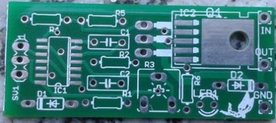

angel_ro, mira en este enlace: circuitos-electronicos-especiales-para- ... l#p1094687
Por valer te vale (montarías IC2 y no Q1)... pero esa versión primera no es optoacoplada, y a mi personalmente no me convence juntarlos. Aunque funcionar, funciona :wink:

Por angel ro 43
#1123663
Hola dedalo 1111, gracias por tu respuesta , donde podria encontrar la placa para montarla optoacoplada gracias , saludos

Angel_ro, con las r2 aprovechamos "un retal" del panelizado para hacer plaquitas de la versión optoacoplada... pero creo que Joaquin las distribuyó todas. Mándale un MP por si suena la flauta y tiene alguna por su taler :roll:
Salu2

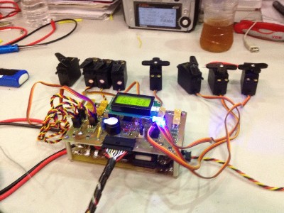

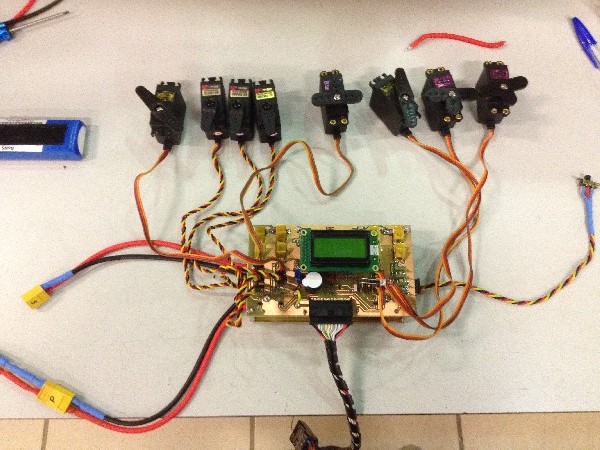

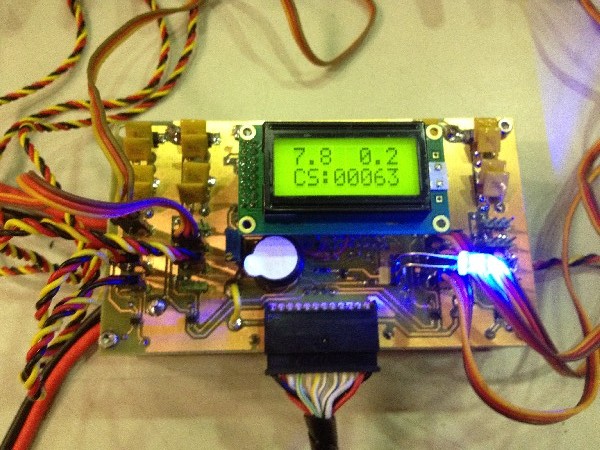

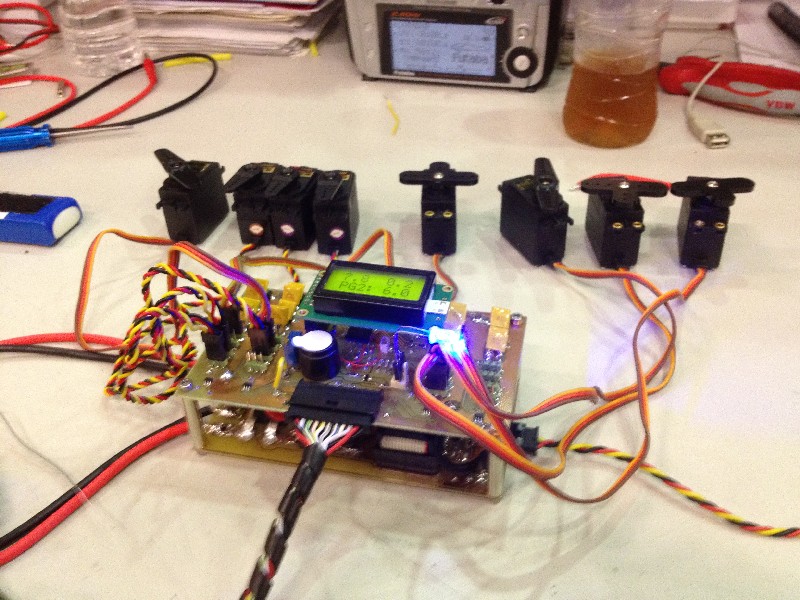

Os dejo una foto de mi versión de centralita. Basicamente es el mismo diseño de Dédalo con algunas características añadidas.A la placa de señal he añadido un microcontrolador que monitoriza distintas variables de la centralita mostrándolas en el LCD, LED o con avisos sonoros (buzzer).
Características añadidas->
*Información Mostrada en LCD:
- Medida de la capacidad consumida por cada batería y consumo actual.
- Tensiones de batería primaria y secundaria
- Estado de las alarmas de tensión de los distintos grupos
- Batería Activa
*Monitorización por microcontrolador:
- Nivel de alarma por tensión baja ajustable por software.
- Monitorización de la tensión/corriente de las baterías
- Alarmas programables ante caidas en la tensión regulada de los grupos.
- Indicación con led de alta luminosidad de distintos eventos (FIJO/INTERMITENTE/APAGADO)
Por no ser muy pesado con el tema, sólo mostrar mi agradecimiento a Dédalo que me ha echado una mano en mis dudas acerca del diseño original. He de decir que aunque inicialmente es un poco tedioso, leyendo el hilo de principio a fin y con los conocimientos adecuados puede hacerse una centralita de cero con un poco de esfuerzo, no falta nada de información en el hilo.
Si alguién se anima y quiere información sobre las modificaciones hechas por mí gustosamente le responderé a sus dudas.
Un Saludo. Víctor.
