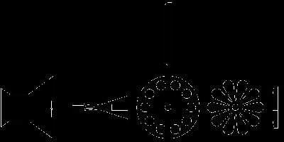

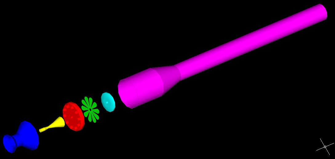

Hola.
¿Sueño despierto? Quizas, pero..., me gusta soñar, y ,almenos hasta ahora, todos mis sueños radiocontrolados (jeje) se han cumplido...
Hay va mi propuesta, se trata del pulso Dynajet modificado para adaptar a mis necesidades de fabricacion, evidentemente no esperaria que tubiera el mismo empuje, pero creo que es un buen intento de entrar en este mundillo.
De derecha a izquierda:
Tope de valvulas: en principio molaria tenerlo hecho en duraluminio, pero podria intentar sustituirlo por arandelas de diferentes tamaños, aunque el tope quedara escalonado, el tope escalonado lo he visto en otro pulso.
Margarita: se donde podria consegir el acero de 0.2 templado, controlo la corrosion por acido, lo uso para otros menesteres y no veo demasiado problema en hacerla mas que la propia plantilla que use, en cualquier caso es cuestion de hacer una prueba.
Asiento de valvulas: en dural con un chaflan, es una de las partes que necesito que la haga un torno (aunque podria intentarlo con una lima) el resto de los agujeros con un taladro es facil.
Inyector de combustible: Es la unica pieza por ahora que realmente necesito tornear, pero en aluminio comun no creo que tenga problema, tengo un amigo con un torno manual, haber que se puede hacer..., en el peor de los casos le pedira a alguna empresa con CNC que lo hiciera.
Cabeza de valvulas: espero que os guste la idea, se trata de 3 etapas de chapa de lata de coca cola, ésta chapa se puede soldar con estaño, hoy mismo he hecho varias pruebas, el estaño aeronautico (el que uso) aguanta bastante la temperatura, y la chapa la he puesto hoy a 450ºC y no se ha deformado, nisiquiera se le fue el color a la pintura de la lata. El estaño derrite a unos 300ºC, y el primer cordon de estaño esta "lejos" del asiento de valvulas.
El armado del cabezal es igualmente simple, la cabeza de valculas irá atornillada al asiento de valvulos con tornillos de metrica 2 o 3, el asiento de valvulas va dentro del tubo de la camara de combustion probablemente agarrado con una abrazadera grande.
Desde el tope de valvulas hasta el inyector iran agarrados con un tornillo de metrica 6, la rosca solo la llevará el inyector.
Me falta una junta que separará el tope de valvulas de la valvula, que es papel de junta para motores, nada complicado.
Y direis... ¿y la camara de combustion y el escape? eeeyyy amigo, por ahora NPI, pero... ¿a que por ahora mola la cabeza? :D
AH, cuando pueda os lo pongo en 3D :P

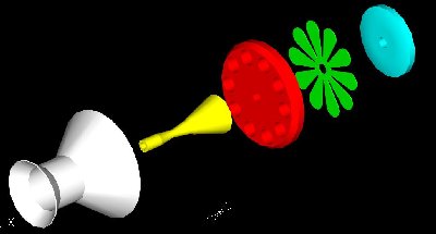

Por MrFlower
#329092

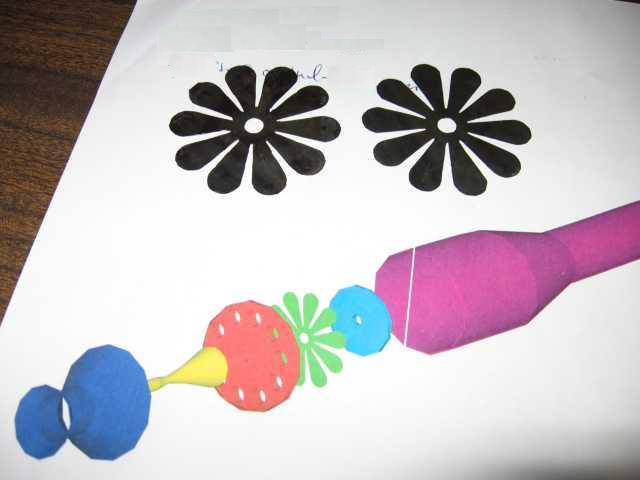

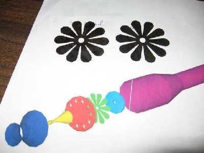

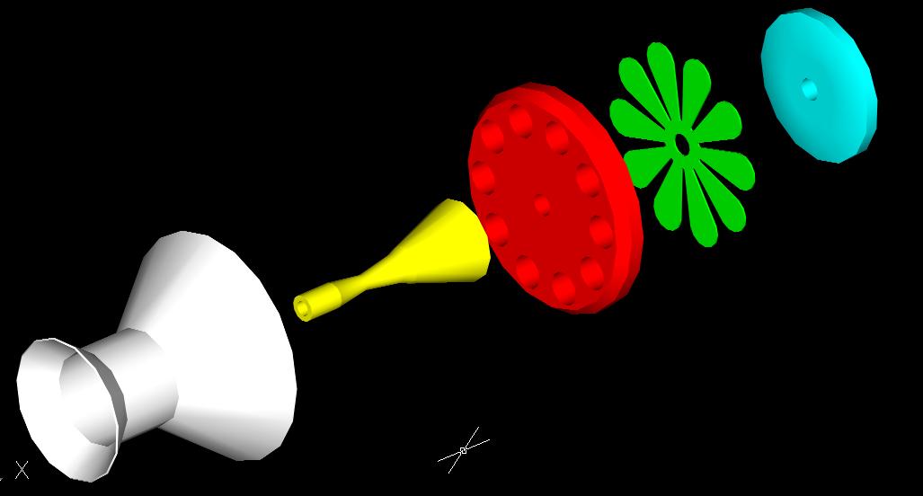

No puedo esperar, mientras ago de comer, lo pongo en 3D. jeje.
Hay va.

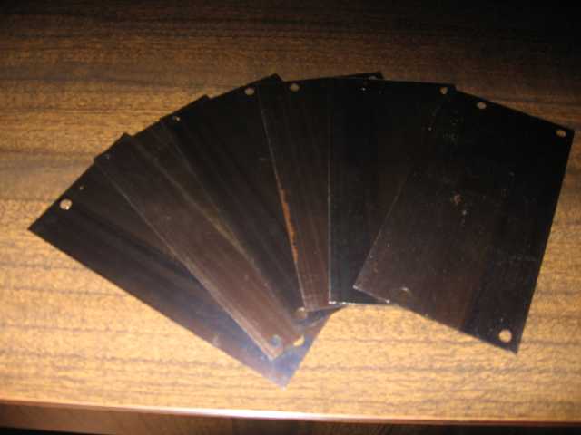

Por MrFlower
#330115

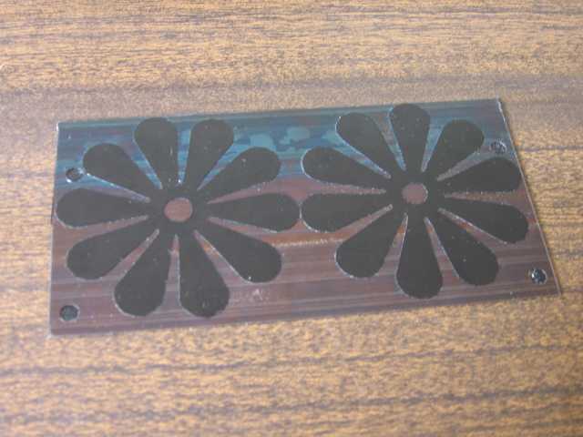

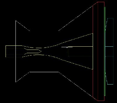

Las chapas para la margaria en acero templado de 0.2, en brebe probare a meterlas en una solucion de acido sulfurico con agua oxigenada de 110vol al 50%, nunca lo he probado con este acero, pero estoy seguro que se lo va a comer aunque tarde un poco mas.

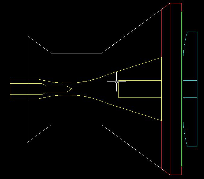

Y otra captura con el "tubo" de escape hecho, ¿que bien queda en el acad las cosas eh??

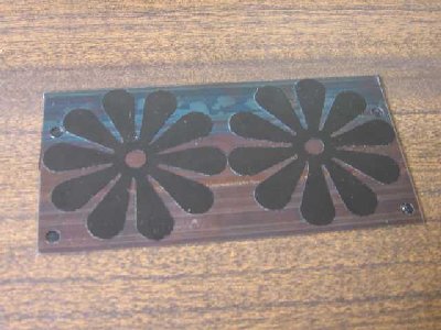

Por MrFlower
#330240
Hola.
He consegido meter dos margaritas en una chapa, asi pues, el resultado es el de la foto, imagen antes de meter en acido, la otra cada esta totalmente tapada, lo negro es vinilo.
Por Diego Gonzalez
#330309
Buena idea lo del vinilo, realmente buena, yo si me pusiera a hacer el pulso que toy diseñando 3d lo hubiera hecho pintando la chapa y rayando la pintura, era una tecnica que ya se habia comentado por aqui, pero tu idea, si se alinea el vinilo por las dos caras es mucho mejor.
Lo de la soldadura de la hojalata es muuuuy chungo
He conseguido soldar algo, pero necesito decapante especial
Tambien he empleado con un soplete bronce y se ha adherido de lujo, pero no se como se comportara a las altas temperaturas, lo mas probable es que si se hace de bronce se separe todo
Has pensado en ayudar la reaccion empleando una corriente electrica??
Acelera el proceso y parece que queda mejor (no lo he probado) solo te doy la idea
Un saludooo

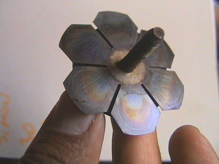

Por MrFlower

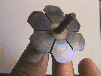

#330322
Hola.
Os presento a mis dos primeras margaritas, han quedado decente la verdad :), al final he usado solo la plantilla por una cara, por la dificultad de alinear ambas caras, la otra cara esta totalmente tapada con el mismo vinilo.
Francisco, mirare lo del dynajet, si las medidas de la margarita me sirven, haría el camio a dynajet, si no, seguire con el, como supongo habras visto, lo que realmente tiene de brauner es el inyector y las proporciones generales.
Por cierto, en el dxf del pulso brauner ponia que el tubo trasero se podia soldar o con TIG o con bronce, supongo que este ultimo aguntara la temperatura si lo pone.
Por Diego Gonzalez
#330325
Enhorabuena han quedado preciosas,

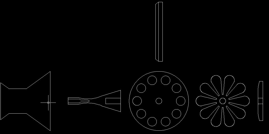

Por MrFlower
#331402
Hola francisco.
Me has convencido, usaré el tope de valvulas como debe ser, desecho la idea de las arandelas :).
Fijate en los dibujos, yo tampoco he usado en el asiento de valvulas la forma de sarcofago, sino de agujero como el dynajet, mas que nada porque los puedo hacer en casa facilmente, ademas ya habia visto que muchos usaban agujeros.
Me alegro que me digas que tienes uno con agujero que funcione, por lo que espero que el mio tambien lo aga.
Lo de la rosca en el tubo y el asiento de valvulas tambien me parece lo mas adecuado, pero poder hacer eso se sale fuera de mis posibilidades, asi que tengo que optar por alguna otra, y la verdad esque entre la arandela y los tornillos me parece mas seguro los tornillos.
Me han surgido unas dudas, no sobre la fabricacion sino sobre aspectos generales del pulsoreactor, ¿El aire a presion para el arranque se inyecta a 90º del agujero de salida de combustible? (no me refiero a los 35º de incidencia).

Por fran_cisco
#331881
hola, bueno... ya veras que tendras exelentes resultados con ese detenedor...
en cuanto a las formas de sujeccion, hay varias, ya vere si puedo hacerte algunos dibujos estanoche y los pongo luego.....
el tema del aire si estubieran a 90º de los agujeros del inyector( osea donde sale el combustible ) seria paralelo a el inyector, todo depende de ocmo tengas los agujeros, de todas formas, eso no es de mucha imortancia, si tu vas a hacer el inyector doble (aire combustible), ahi deberas hacerlo = que el plano, pero te recomiendo que hagas solo el de combustible y luego con otro inyector que este totalmente apartado del pulso puedas tu, buscar el angulo correcto, ya que al ser completamente home made, aveces tienen imperfecciones y algunos petalos abren mas faciles que otros.
el dinajet en forma estatica, a 257htz consume medio litro cada 6 minutos. asi esta en el mio aunque ahora me entro en duda si era realmente asi :( ya verificare con la capeta de campo)
nunca eh probado en vuelos, pero en forma estatica duran algo de 30 minutos de forma continua, parandolo cada 5 minutos me ha durado 2 horas. todo depende el acero que utilices, aunque un pulso volando puede durar mas poruque no calienta tanto.... de todas formas, te recomiendo que la cambies cada 25min..
saludos francisco cooreman

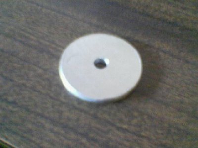

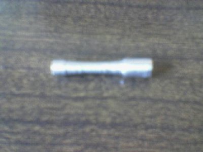

Ah, ya tengo el duraluminio de 4mm de espesor para el retenedor, mañana le daré la forma adecuada.

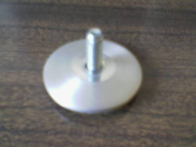

Por MrFlower
#332527

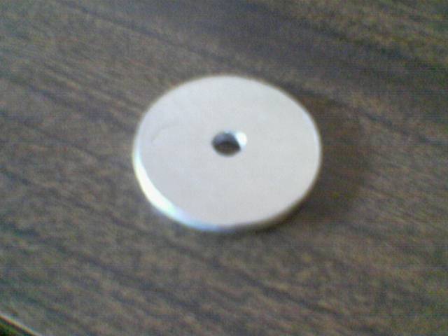

Hola.
Ya esta el tope de valvulas en dural, en la foto aun sin el conificado, que ya me lo estan haciendo.

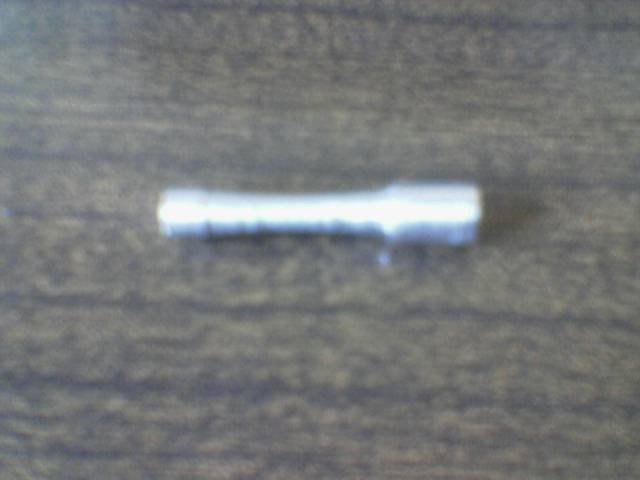

Por MrFlower
#333251

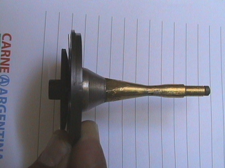

Hola.
Hay van otro par de piezas, el inyector brauner y el tope de valvulas.

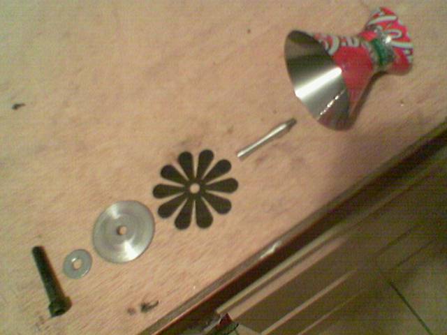

Por MrFlower
#334368
Hola.
Nada, habra que probar, manolo no especificó si era dural o aluminio comun de lo que hizo la pieza, si fuera dural, los unicos dos planos que he visto que son el brauner y dynajet habria que corregierlos o especificar que tipo de dural si esque hubiera diferentes aleaciones (que no lo se).
El inyector está agujereado con el torno, el agujero de 0.8 de salida de combustible, con una broca de la misma medida y con un medidor de angulo para la correcta inclinacion.

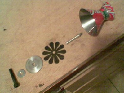

Por MrFlower
#335340
Hola.
Otra foto, ahora con el ventury en chapa de lata de coca cola ya terminado :), Irá atornillado al asiento de valvulas con tornillos M2.
El inyector ya tiene el "enganche" para el tubo de combustible.
Y he consegido un tornillo con la parte trasera sin rosca para que se centre la margarita.
Para la cabeza solo me queda el cono donde va el inyector, y el asiento de valvulas, aun no he podido ir a por el tubo de acero :(.
Por fran_cisco
#335446
eso parece muy bueno!!!!, ahora una pregunta, consigues machos m2?? lo minimo que he conseguido aqui es m3 para mi starjet...
saludos y adelante con eso...
francisco cooreman
