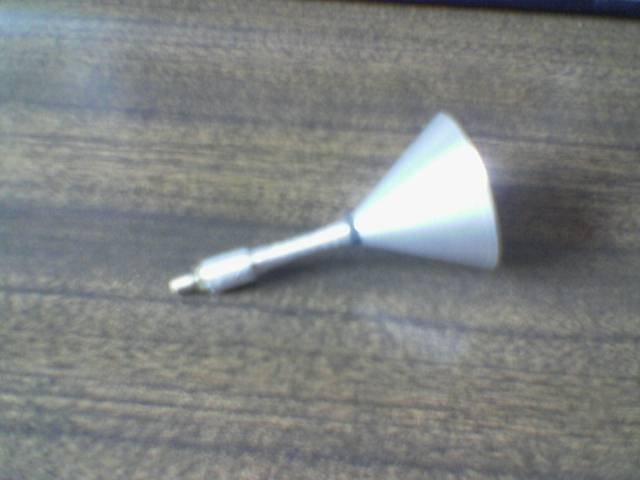

Si, mi intencion es volar un pulso, aun queda mucho para esto, pero creo que el avion será simple, mientras mas simple y menos cosas mejor, quizas un avion parecido a los de carreras Q500 con cola en V, no se, aun no he pensado en el diseño.
Ya tengo el cono del inyector, y otro inyector pero en laton en vez de aluminio.
Decir que todas estas piezas que estoy consigiendo son gracias a la ayuda de mi amigo Manolo que de vez en cuando lee los post, y a Ludwig, GRACIAS.
Una afotillo del inyector montado.
