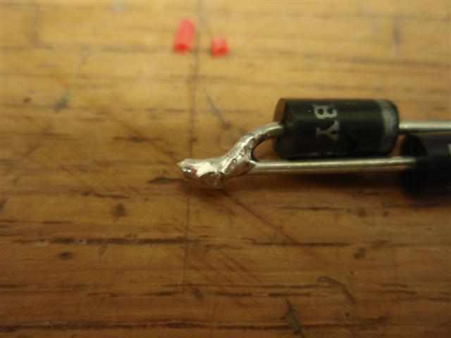

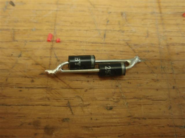

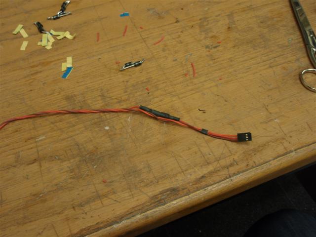

Son diodos, ya que hace tiempo que hice de chino y desmonté un aparato de estos.
Los diodos van conectados al positivo sólamente (cable rojo), y el cable que compre para ver que había dentro, eran dos diodos montados en antiparalelo, en paralelo pero cada uno con sentido de paso contrario, para que metiendo corriento por cualquiera de los dos terminales, te diera disminución de voltaje en el otro terminal. no se si me explico.
Por ejemplo, caso 1: en un sentido metes corriente por el macho (conectado al receptor) y lo conectas al servo (conector hembra), con disminución de voltaje.
Caso 2: Metes corriente por el hembra (bateria), lo conectas al receptor (macho) con disminucion de voltaje.
Pero en mi caso, como sólo necesitaba la disminución de voltaje en un sólo sentido, del receptor al servo (el otro no lo iba a utilizr nunca), metí dos diodos en paralelo, para que asi, si en un hipotetico caso se estropeara un diodo, quedara una segunda via de paso de corriente.
Para ver la caida de tensión, con un polimetro, seleccionando la opción de diodo, vemos el voltaje que nos resta.
Os pongo fotos de lo que hice.

Por dedalo1111
#980480
Hola Ruber, te amplio lo que cuenta Miguel traducido a "cero conocimiento de electrónica" :)
Un diodo lo que hace es conducir la corriente solo en un sentido + --> - (pero penaliza con 0.6V, que en este caso interesa) , si lo pones al revés te corta el paso. Lo de antiparalelo, es poner una pareja con el + de uno con el - del otro, de forma que lo pongas como lo pongas uno siempre conduce. Que es algo útil cuando no sabes el sentido del cableado. En la foto están en paralelo normal, que no es imprescindible... pero ten en cuenta que Miguel solo está restando 0.6, si necesitas 1.2V cambia.
Si ya sabes que lo vas a poner del receptor (salida) al servo (entrada) sabes el sentido (te puedes ahorrar el antiparalelo).
- El cable que lleva el + es el rojo (el que debes usar)
- La salida + del diodo es el lado de la raya, el otro la entrada.
Si haces/compras un pequeño prolongador de servo, intercalas en el cable rojo un diodo con el lado "sin raya" como "entrada de +", la salida del diodo (la raya) a la entrada del siguiente diodo y su salida continúa por el cable rojo hacia el servo. El cable negro y el amarillo/naranja directos, sin más.
Si te equivocas en la orientación de los diodos, lo "único" que ocurre es que se bloquea el voltaje al servo, pero absolutamente ningún daño.
Ánimo que es muy sencillo :wink:
Salu2
PD. El de Miguel es un BY255, de 3A que también vale jarto sobrado por 8 cent.€ (aguanta picos de 150A, si fundes uno Miguel con un servo te invito a cerveza :lol: )
