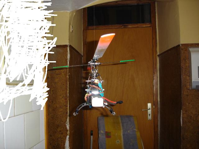

Bueno, seguro que ya abra alguno que lo haya echo, yo de momento con el tiempo que llebo "en marzo ara 1 año" no he visto nadie que lo hiciera y menos que lo expusiera, pero como digo seguro que ya esta colgadao por ahi, es un sistema que solo necesita de 1 vez para tener el heli totalmente equilibrado, ya que ultimamente ni cogiendolo por el rotor y poniendolo a 90 grados, ni por la flybar el heli se quedaba equilibrado, siempre tenia tendencias, pues he cojido un hilo de pescar, 1 tornillo cualquiera de la misma rosca que el platito de arriba del rotor, y con un pequeño ganchito que tengo puesto en el curro donde cuelgo la dremel cuando me ace falta, e puesto el hilo de pescar, al final del hilo el tornillo que sujetara el rotor, y ya esta, asi de simple, economico, y facil, encima 100% fiable, al quedar colgado el heli por la parte superior del rotor justo en su centro de gravedad los fallos de equilibrado se ven enseguida, ya que si tiene alguna tendencia lo veremos facilmente, tambien os podeis complicar mas la vida poniendole niveladores "un par i totalmente identicos" en las palas o donde mejor os convenga, pero no ace falta "si soys muy tiquismiquis pues..........ponedlo si quereis claro", aciendo esto me dado cuenta enseguida de lo mal que llebaba la lipo, por todo lo demas el heli esta bastante bien, pero la lipo la tenido que adelantar mas de lo que la tenia, bueno pues esto solo hay que acerlo 1 vez y ya esta, solo tienes que fijarte donde colocas la lipo y que lipo es y en el campo de vuelo o donde sea pues intentar poner la lipo donde viste en casa que tenia que ir, facil, eso si cada vez que canvies algo tendras que pasar por aqui ya que puedes estar desequilibrando el heli.

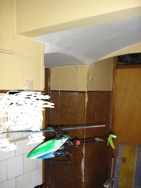

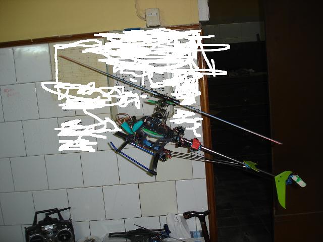

aqui ya el bixo totalmente equilibrado con la canopy y todo, solo hay que recordar donde se coloca la lipo en su sitio y ya esta

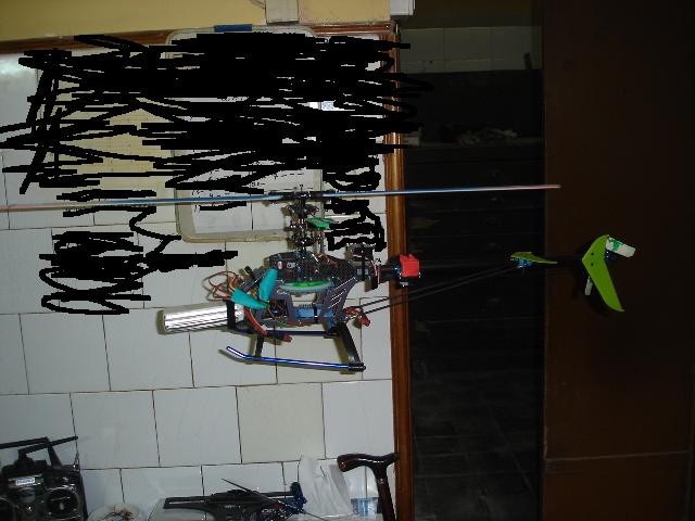

vista frontal del heli colgado con lipo, se puede apreciar que no hay inclinacion acia ningun lado, casi perfecto¡¡¡¡¡¡¡¡¡¡¡

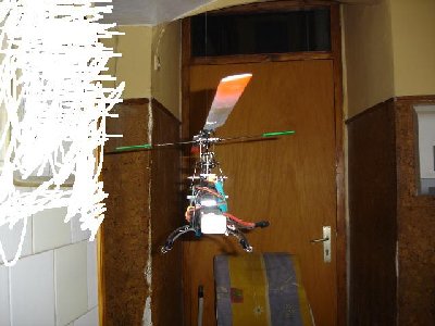

aqui ya con la lipo puesta, la cosa canvia, falta la canopy, y ahun que no se perciba bien en la foto en verdad se ve claramente que le falta peso

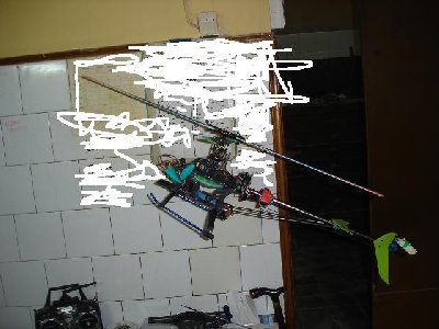

aqui el heli ya colgado por el rotor, sin lipo podeis ver como esta desequilibrado

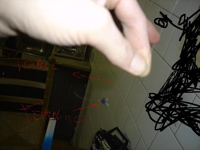

este es el tornillo con el hilo de pescar"nilon" donde sujetare el rotor

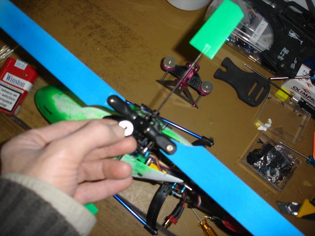

aqui podeis ver como quito el platito de la cabeza de rotor para poder atornillar el cable donde se colgara

mmm...interesante idea,nose si funcionará pero creo que merece la pena probarlo, porque yo estoy montandole motor,esc,recptor....vamos toda la electronica al heli, y la verda algunas cosas siempre me preguntado si le incitarian al heli a moverse mas hacia un lado y desequliibrarse,por ello lo intentaré , gracias por la idea :P

Hola, hace un rato que he probado tu idea, y por suerte estaba batante bien equilibrado. Como no tenia ningun gancho con la medida de el tornillo del plato, he utilizado un fly bar doblado, (que la rosca es la misma) y lo he doblado para colgarle el hilo.

Si que funciona, funciona a la perfeccion y sin tener que poner los niveladores para comprobar al 100% su equilibrado, ten en cuenta que la cabeza rotora es el centro de gravedad del heli, es por donde se sustenta todo, por lo tanto si cuelgas el heli de ese punto es como si estubiera suspendido en el aire con las palas en marcha, eso si centra bien las palas con respeto al heli, o mejor quitaselas para acer esto, asin no te dara mayor problema sino se estan quietas en su sitio, la verdad es que tenia pensado otro sistema un poco mas complejo para mirar el equilibrado, pero como todo y sin querer me tope con el hilo de pescar y mira tu lo que se me ocurrio!!!!!!!!!!!!!

Bueno si te funciona perfecto, pero lo del gancho no es que lo tenga puesto en la cabeza rotora, el gancho lo tengo colgado en la pared, es un tornillo clabado a la pared con un taco, en la cabeza rotora tengo puesto un tornillo del heli sin ninguna forma totalmente recto, solo le puesto una arandela de alunimio para que aga un poco de agarre y no se me caiga el heli cuando lo tengo suspendido

buenas, y los que tenemos el rotor del belt-cp que tenemos 2 tornillos a cada lado ? :? :? A ver si a alguien se le ocurre una buena forma de hacerlo bien hecho :wink:

JAJAJAJAJAJAJAJ, usa tu imaginacion hombre, ahun lo tiens mas facil porque no tiens que atornillar nada, simplemente pasas el hilo por dentro de los agujeros y fiesta!!!!!!!

Muy bueno, yo utilizo un sistema muy parecido para el Heli pero utilizo un nudo corredizo, ya que con el propio peso del heli el mismo se cuelga, perdón se sujeta :lol: Para las palas suelo utilizar un sistema similar, unes las dos con tornillo le tiras un hilo y ahora a compensar sus pesos, hasta queden totalmente a 180º sobre el plana de instalación. Y como dice el amigo Murator, fiesta. Lo que nos inventamos......... para intentar volar :lol:
fiesta !!! :lol: :lol: Ahora despues lo probaré jeje

jejejeje lo de las palas tambien lo abia echo pero para los lamas, ahora para el 450 tengo un nivelador de esos que te venden cuando eres novatillo jejejejej.
Si alguno tiene algun otro sistema pues que lo comparta hombre, asin aprendemos todos de cosas buenas, porque malas no son.....verdad?
