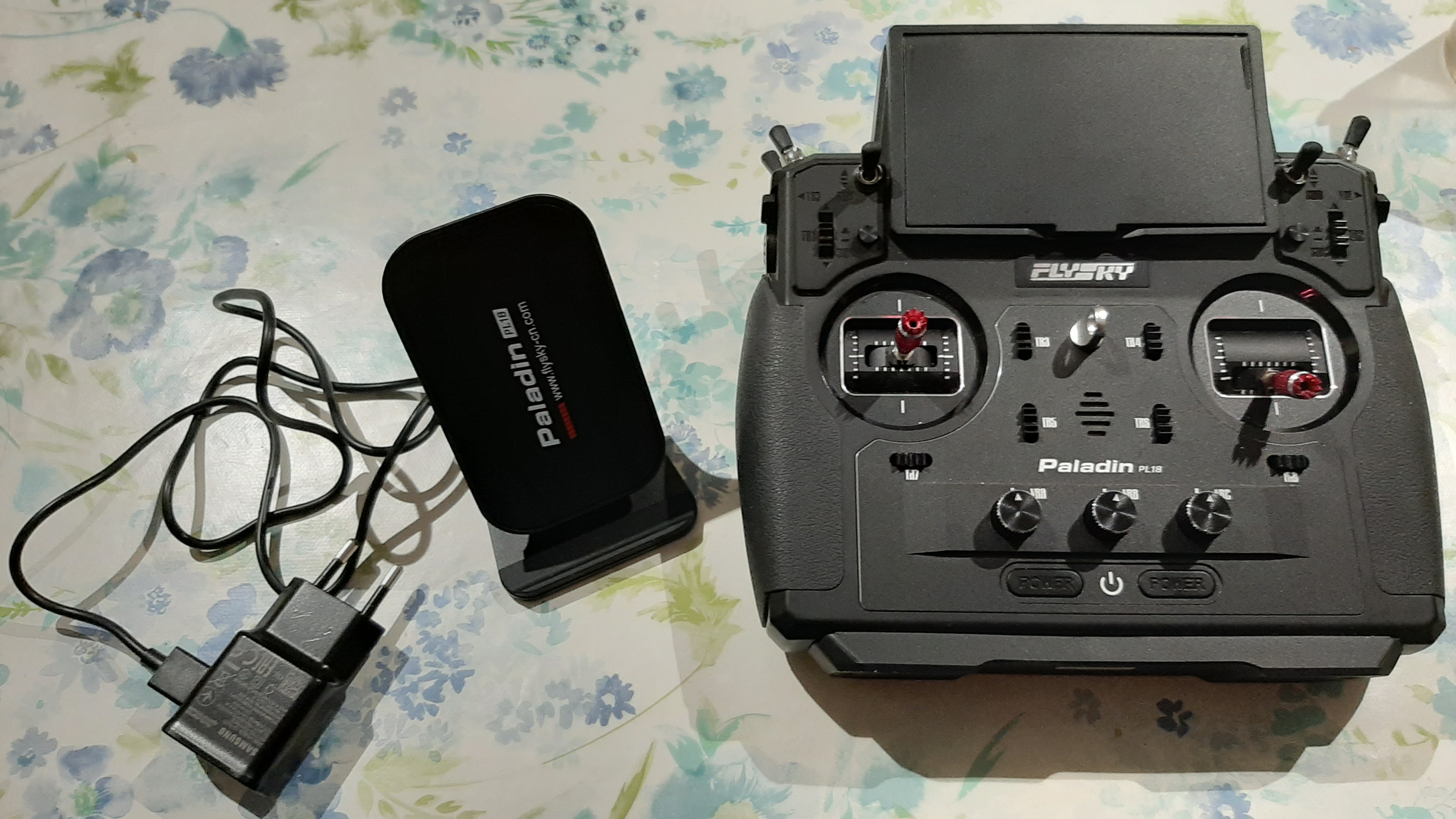

Hoy me llegó el cargador inalámbrico de Banggood :D en tan solo 9 días y en casa, y encima de china y por GLS :mrgreen: estos de Banggood se están poniendo al día con esto de los envíos :D
y que decir; que a visperas de fiestas, una maravilla vamos :lol:
Dejo el enlace por si hay alguién interesado

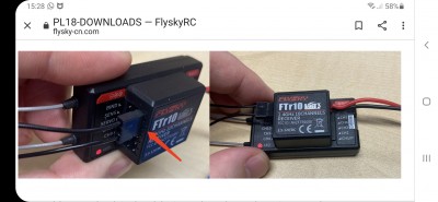

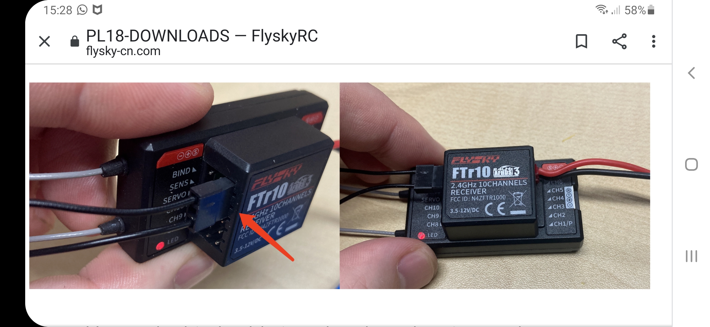

Ay, ay, ay que hay que leerse las instrucciones caray, y mas si son de actualizaciones de firmware. Para actualizar los receptores en el nuevo firm 55 solo vienen dos por defecto el 10 y el 16, si compraiis un receptor nuevo hay que ir a la págins de flysky-cn y bajarse los demás atraves de un desplegable, ahí están todos los receptores que tiene flysky y vienen "vacios" es decir hay que actualizarlos.
Efectivamente para emparejar los antiguos RECEPTORES FTR10 hay que poner el puente que te viene para emparejar, en vez de vertical y colocarlo en el Bind, hay que ponerlo en posición tumbado y actualizarlo, el menu esta en el mismo donde se empareja pego mucho mas abajo y luego ya lo puedes emparejar
Dejo una foto de la web de flysky:
Por agus05

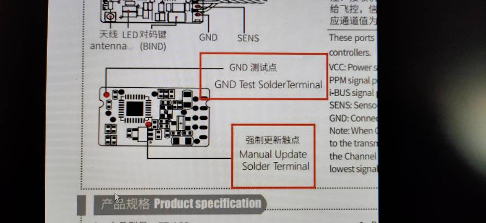

El más complicado es el pequeño que hay que cirtocircuitar dos puntos de la placa.
Lo que me volví loco con el pequeño, es que después no funcionaba el dron, hasta que caí que hay que poner en el menú del ex, que la salida es sbus. Y a funcionar.
Os dejo la foto de los puntos.
