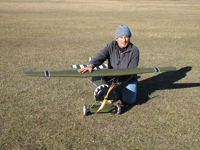

:D Hola Roque, no sé si la cita va dedicada para mí, si es así, solo te puedo decir, que soy un forofo y gran amante del FOKKER EV/DVIII, como veras en mi avatar, estoy debajo de uno, :P el cual lo he construido desde cero, estoy en espera de hacerle la primera prueba de vuelo, por otro lado creo que pocas sugerencias te puedo ofrecer yo, pues yo el corte lo suelo hacer, a cuchilla viva, :lol: :lol: :lol: :mrgreen: si no fuese porque tengo el hangar ya muy petado, me compraría uno de estos kits, pues tiene que ser todo un gusto su armado, al menos en lo poco que he visto y nos ha enseñado el amigo, kajukembo. En todo caso felicitaros por sacar al mercado un modelo que me encanta, :wink: :wink: que lastima que no saquéis en un futuro el mismo Fokker d8, a una escala algo menor entonces le podría hacer un pequeño hueco en el hangar, :idea: :wink: saludos… :wink: :wink:

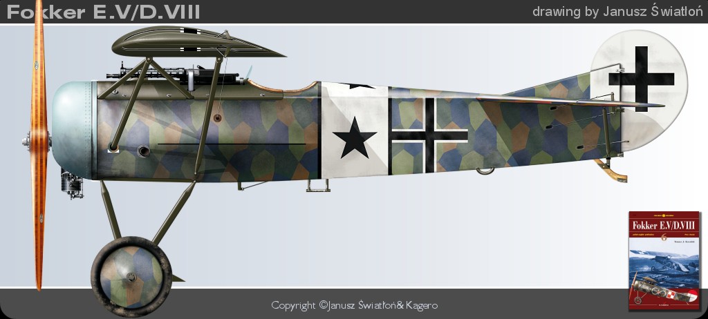

Tenia pensado ponerle algo parecido a esta:
Pero preferiría ceñirme a una real si es posible.
Se admiten sugerencias :D :D :D :D :D :D :D
Por cierto alguien tiene un buen tres vista para poder ponerle detallitos????????
Slu2 a todos......
Por TIO JUAN
#1194691

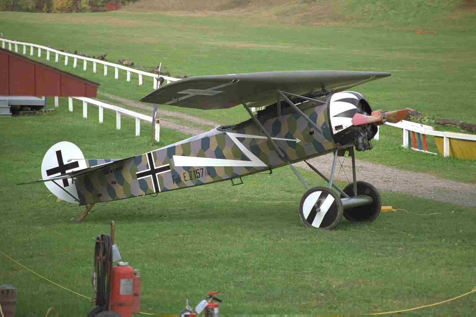

Hola amigo y tocayo Juan... :D si lo que quieres es dejarlo como uno de los originales y de aquellas épocas, :shock: te aconsejaría hacerle un LOZENGE ( camuflaje original ) pero esta es una tarea de mucha altura, :( pues los tienes en tres y cuatro colores, si aun así estas interesado la firma BALSA USA, comercializa un lozenge en Solartex, pero el precio más los portes, lo hacen inviable, :evil: de todos modos te dejo el enlace,aqui: http://shop.balsausa.com/category_s/209.htm también te dejo unas fotos más, pero tampoco con este modelo, tienes mucho más donde elegir, un saludo…. :wink: :wink:

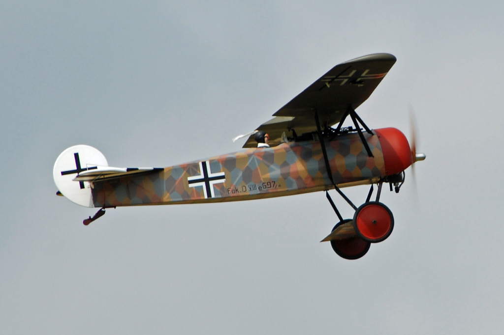

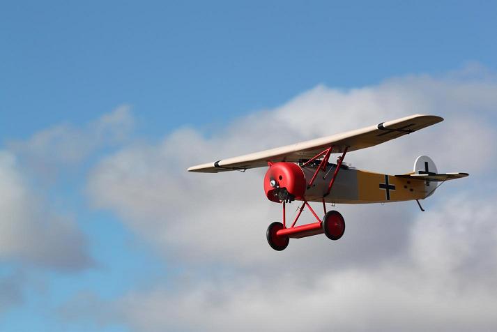

Por fblancal
#1194710
enhorabuena por la eleccion del modelo
yo creo que con los que somos podiamos hacer una quedada d fokeer DVIII
lo que si debes elegir bien como te dice jose manuel es la motorizacion porque por el diseño del avion le cueswta penetrar en el aire luego volar vuela de lujo
yo e estrenado uno escala 1/3 con un 62cc y e decidido montarle una reductora porque le cuesta un poquito se queda corto de motor

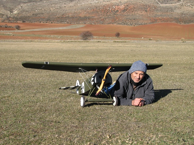

te voy a enseñar mi decoracion es muy coloreado pero en el aire es bonito
un saludo y que vuele de lujo

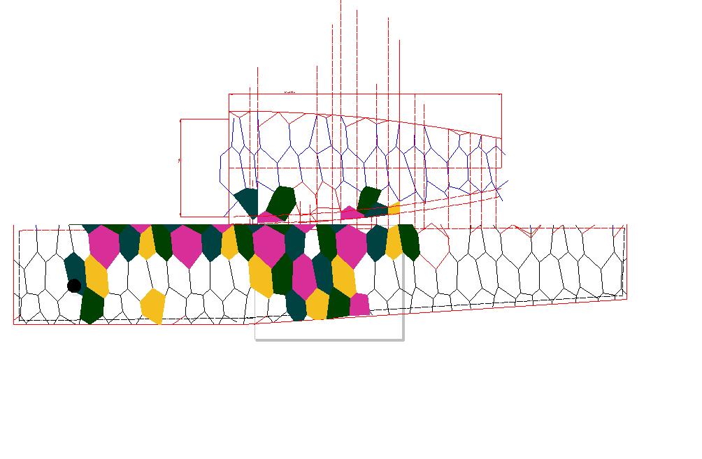

Por sretivoff
#1194721

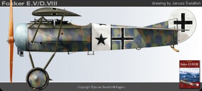

Hemos hecho unas pruebas de impresion de lozenge en tela oratex y los resultados son muy positivos.
Ademas estamos imprimiendo la decoración del fuse la admision del carburador nº de serie y caracteristicas del avion.
solo nos queda buscar un barniz para proteger la impresion y hacer que case el camuflaje lateral con el superior de cola.
boceto de lozenge
